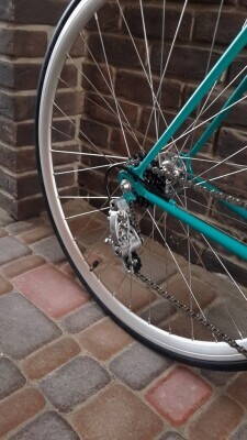

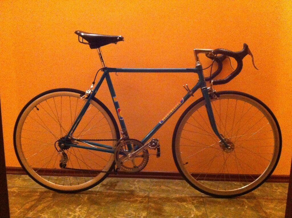

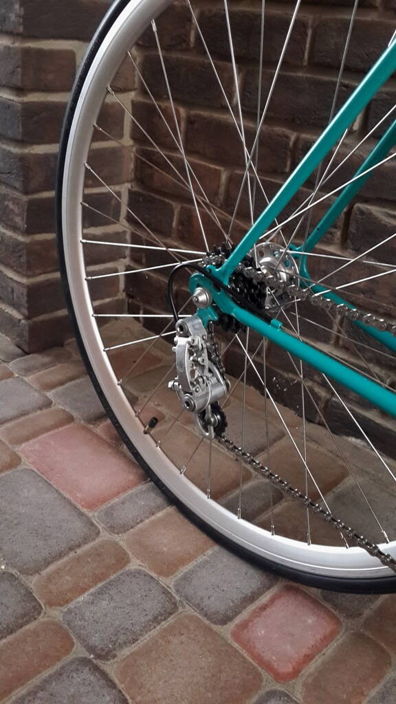

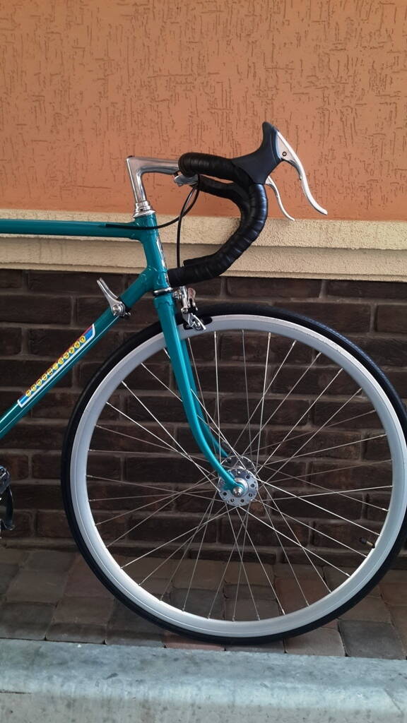

"Ветерок" немного преобразился, заменил вынос, руль анатом. И установил надёжные флипера.
Комментарий к файлу: "Ветерок"
IMG_3077.JPG [ 139.38 КБ | Просмотров: 3477 ]

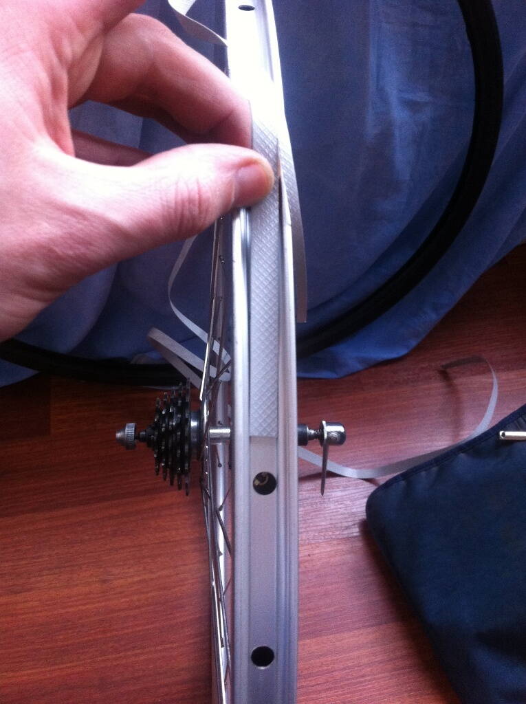

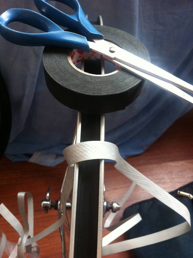

Комментарий к файлу: Флипера решил поменять после того как на одном из своих велосипедов качнул в подобный обод 9 атм. И камера продавила резиновый китайский флипер.
IMG_3081.JPG [ 285.93 КБ | Просмотров: 3477 ]
Комментарий к файлу: Вместо флипера использовал твёрдую упаковочную синтетическую ленту. Такой лентой часто пачки с бумагой, багаж в аэропортах, да и просто ящики закрепляют. Вырезал нужную ширину, поверху ворсановой лентой. Качай сколько угодно, но не более чем рассчитаны покрышки и обода. Этот флипер выдержит что угодно!

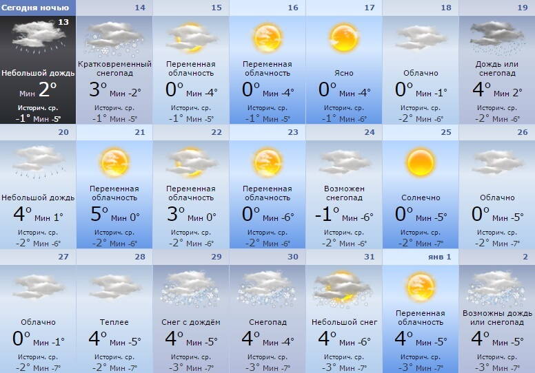

Как бы зиму быстрее пережить :)
Зачем "переживать", если можно катать?

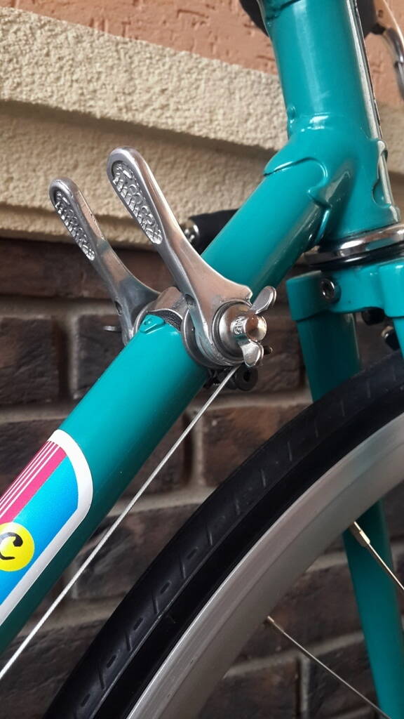

Так не и понял, какие тормоза сзади поставили? :roll:
И коллеги, какие посоветуете бюджетные тормоза назад? Крокодил у меня собственно аналогичный) не могу понять какие брать Tektro R369 или
Tektro R359 или Tektro R315 или Tektro 800A?

Sorry за поздний ответ в Новый Год так сразу и не ответишь :D. Я ставил тормоза Tektro R539 (47-57мм).
Есть куча других вариантов. почитайте, я тогда слегка поморочил себе мозги.

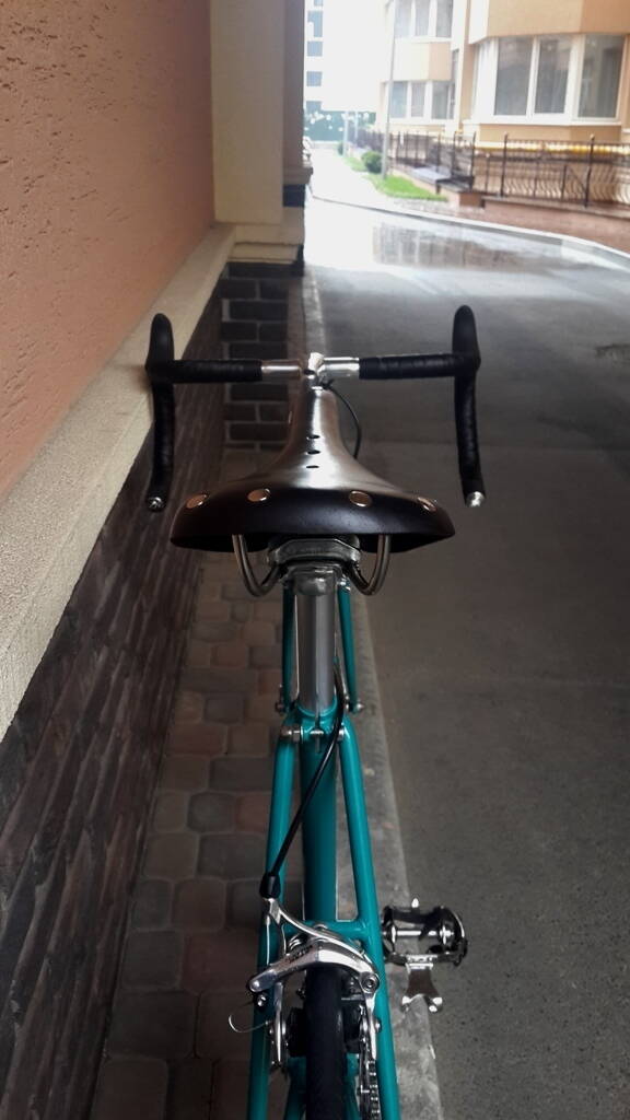

СообщениеДобавлено: 16.05.2016 10:37
Сообщения: 898
Зарегистрирован:23.03.2015

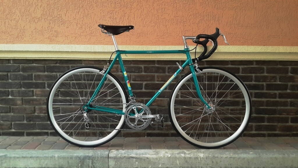

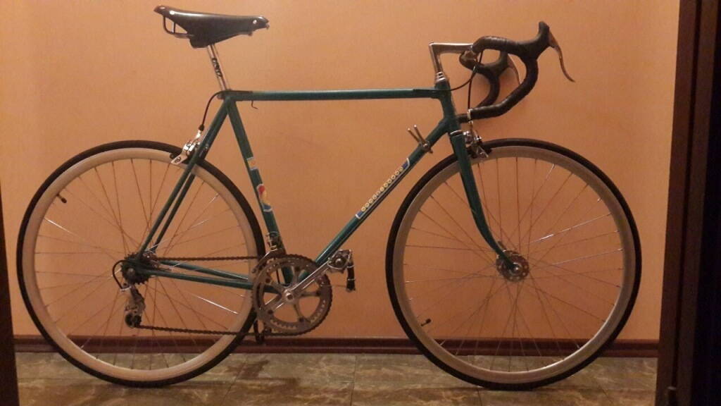

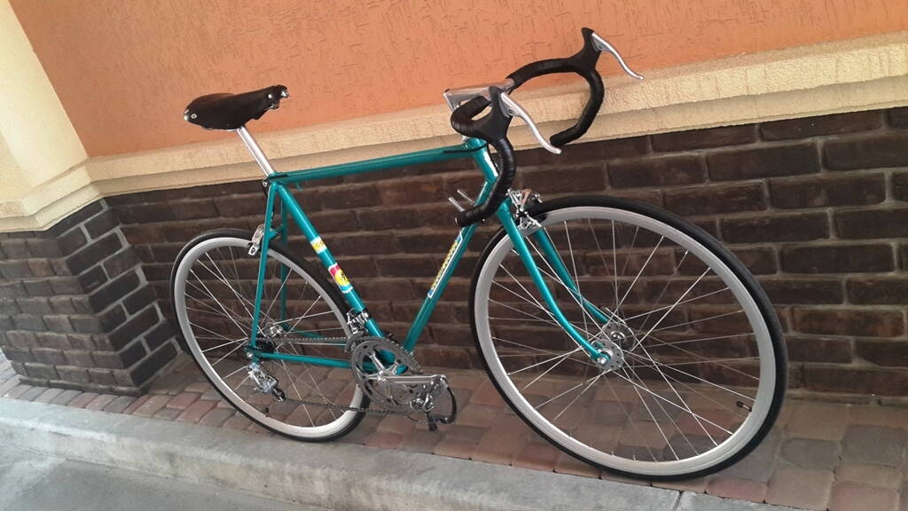

В детстве я катался на складном "Аисте" - очень любил и ценил подарок родителей.
Собранный Отцом монетами по 10 коп. в 2-е бутылки с под шампанского.
Вспоминаю с улыбкой :D глаза продавщицы, когда мы высыпали наш скарб ей на кассе... :shock:
Я проездил на нём всё детство и юношество, и в конце концов какие-то сволочи его украли :evil:
Когда-то к нам в школу на урок физкультуры приходили с вело-секции, агитировать в их "кружок" :D
Пригнали несколько Стартончиков, как сейчас помню шикарную пару велов золотистого цвета, и провели символические соревнования.
По секундомеру засекали, кто быстрее вокруг стадиона на Стартончике проедит.
Отчётливо помню свои ощущения :shock: :shock: :shock: :roadrace: , после любимого зелёненького "Аиста" с маленькими колесиками, приятный Ветерок -выдувающий слёзы счастья, которые просто мешали говорить :D :D :D :yes:
Позволить себе "Старт Шоссе" моя семья себе тогда явно не могла. Да и в велосекцию я не пошёл, так как всё свободное время посвящал другим тренировкам.
Наверно поэтому мой первый построенный вел "Ветерок"- Старт Шоссе до боли знакомого и приятного цвета :smile:
"Ветерок" со временем становится всё лучше :D , всё более совершенным.
Производятся тонкие подстройки и дотошная деталировка каждого винтика и болтика.
Спасибо одному очень хорошему ЧЕЛОВЕКУ :wink: подогнал пару кошерных болтиков, я долго и пока что тщетно ищу пару для нерж. болтика по базарам :D
Совершенству нет предела:
а) Подумываю систему заменить на настоящий Спец Заказ у меня литая копия, кстати сказать ничего плохого про неё не могу, лёгкая отходила уже сезон в принципе забить и ездить, но пунктик в голове есть, а это в купе с другими мыслями мешает спать ночью :D
б) Крепление под насос я оставил не зря, возможно скоро он у меня появится :yes: :wink:
И т.д. и т.п.......
Последнее время не слажу с недостроенного проекта фиксо-фривильная конструкция которая проходит тестовые испытания, но сейчас не об этом.
Вчера катнул привычный маршрут 32 км. на "Ветерке"- было желание обкатать новую ведущую звезду 54т
Скажу честно просто КАЙФАНУЛ :yes:
Сравнивать Фикс и Шоссейник не стоит, это разные велики и разные ощущения. :yes:
Надо просто иметь много разных ощущений :D :wink:

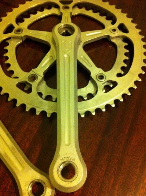

Просто net slov. :biker:
Не взлюбил я эту систему, после первого общения. Правый шатун кривой оказался.
Что за тормоза, кстати?
СообщениеДобавлено: 17.05.2016 07:58
Сообщения: 898
taras_antares
Про тормоза тут чуть выше обсуждали :smile:
Я поставил Tektro R539 (47-57мм), мне очень нравятся.
По поводу системы мне тоже попалась слегка не ровная, я решил всё так
viewtopic.php?f=31&t=252445&start=135
Только надо аккуратно, думаю треснуть могёт легко :yes:
Теперь проблем не знаю :twisted: :wink:

leonyar, даа, зря не следил за твоей темой. :facepalm:
Пытался гнуть без звезд, и от этого шаманства пошла трещина возле бонки. Ну то дело такое, той системы уже нет. Пришла пора с велосупером возиться. :smile:
Под тормоза дырки не рассверливал?

Похоже я не закончу этот велик никогда. :facepalm: (но мне нравится с ним возится) :wink:
Система ,именно та которая мне долго снилась, наконец материализовалась и ко мне приехала :D
Осталось ещё удобно усесться, то вынос коротковат, то длиноват. Уже ясно что только методом проб и ошибок я найду своё положение на нём. Это только второй вынос :lol:
Комментарий к файлу: Почти нулячая:) из трех систем СЗ (Харьков, Литая и ИРЗ) она на вид самая качественная, полирну и засияет !
