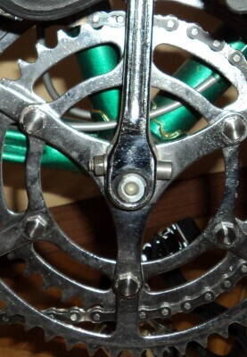

У "Чемпионовской" системы свои бонки болтики на звезде.

HENK75 клин разве не наоборот надо?
 Заголовок сообщения: Re: N20 Чемпион 1962
СообщениеДобавлено: 11.06.2015 11:38
:yes:

У меня клин стоит правильно, а вообще на шатунах ХВЗ сделана выборка под шайбу с гайкой это помогает правильно поставить клин когда забыл как правильно.

HENK75 когда у меня стояли как тут, то шатуны были не в одной плоскости. Плюс штанина цеплялась за гайку :) И тут будет цепляться. Когда перевернул наоборот, то шатуны стали в одну линию и штанина не цепляется, т.к. гайка стала снизу, а за клин нечему цепляться, вот такая моя логика :D
А выборка под шайбу "ни о чем", один фиг шайба там лежать не будет из-за формы клина и несовпадения центров и наоборот она ляжет намного красивей там где нет выборки, так что это еще спорный момент :)
хотя могу и ошибаться, ну поумничать же надо :smile:

Да почему ошибаться, так как стоит у меня предусмотрено конструкцией, можно и на оборот поставить, то, что шатуны встали в одну линию это частный случай.

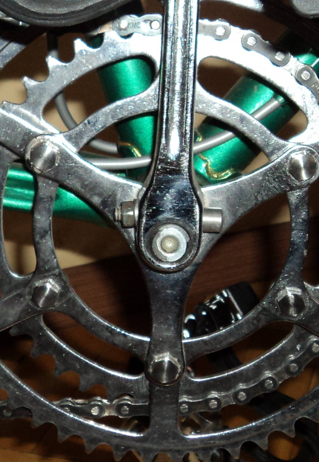

А вот почему мне не нравится выборка под шайбу
На фото шайба одной стороной провалилась и вызвала перекос резьбы. Поставить шайбу побольше, тогда зачем эта выборка? :)

А мені логіка підказує, що під час педалювання навантаження повинно попадати на "тіло" клина, а не на різьбову його частину :pardon:

Коля, ты все правильно обосновал, так как стоит сейчас правильно еще и по тому, что нагрузка приходится на на большую площадь тела клина.

Так, я напевно перегрівся ...чи шо ?! Сиджу головою, по часовій стрілці, біля монітора кручу ніяк не получається так як ти кажеш :pardon: Хіба, що в тебе максимальне навантаження йде при підтягуванні педалі (в тукліпсах) ... ?!

Коля, клинья как таковые передают усилие на цепь только от левого шатуна, нажимая на левый шатун усилие через тело левого клина передается на вал каретки. Вал передает усилие на правый клин через его тело усилие передается на шатун с звездами. Так, что сейчас в правильном положении. Коля ты по осторожнее с головой и шеей, вывихи нам не нужны))

Так ти правий, по заводу встановлюються клини таким чином, що при опущеній педалі (перпендикулярно землі) вісь( різьба,гайка) клина має дивитись вперед. Але моя логіка відмовляється це зрозуміти :pardon: Переконайте мене, бо не заспокоюсь... :fizra:
Серий, я уже второй раз на твоем "Чемпионе" пру против логики, конструкторов и дизайнеров художников оформителей завода ХВЗ
