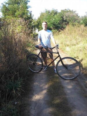

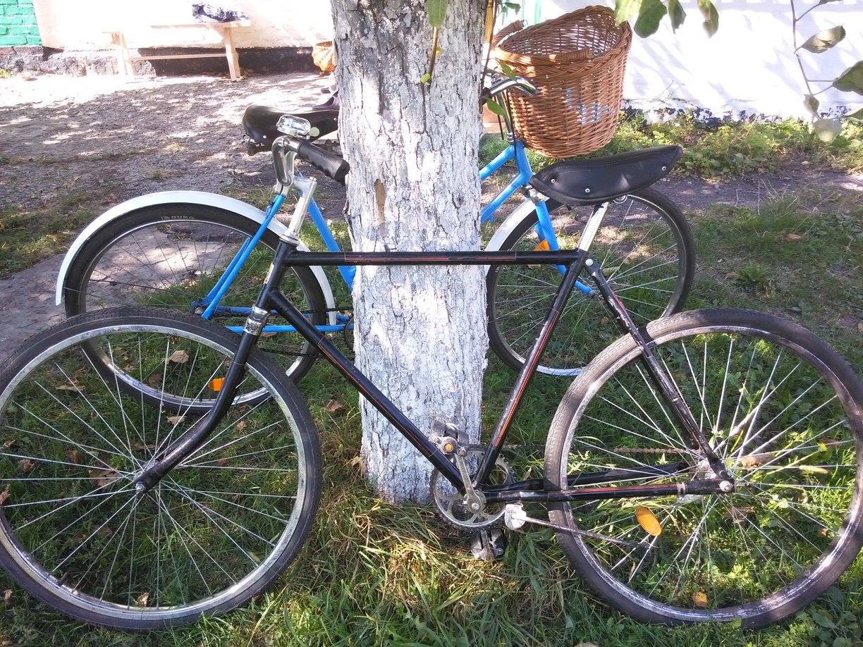

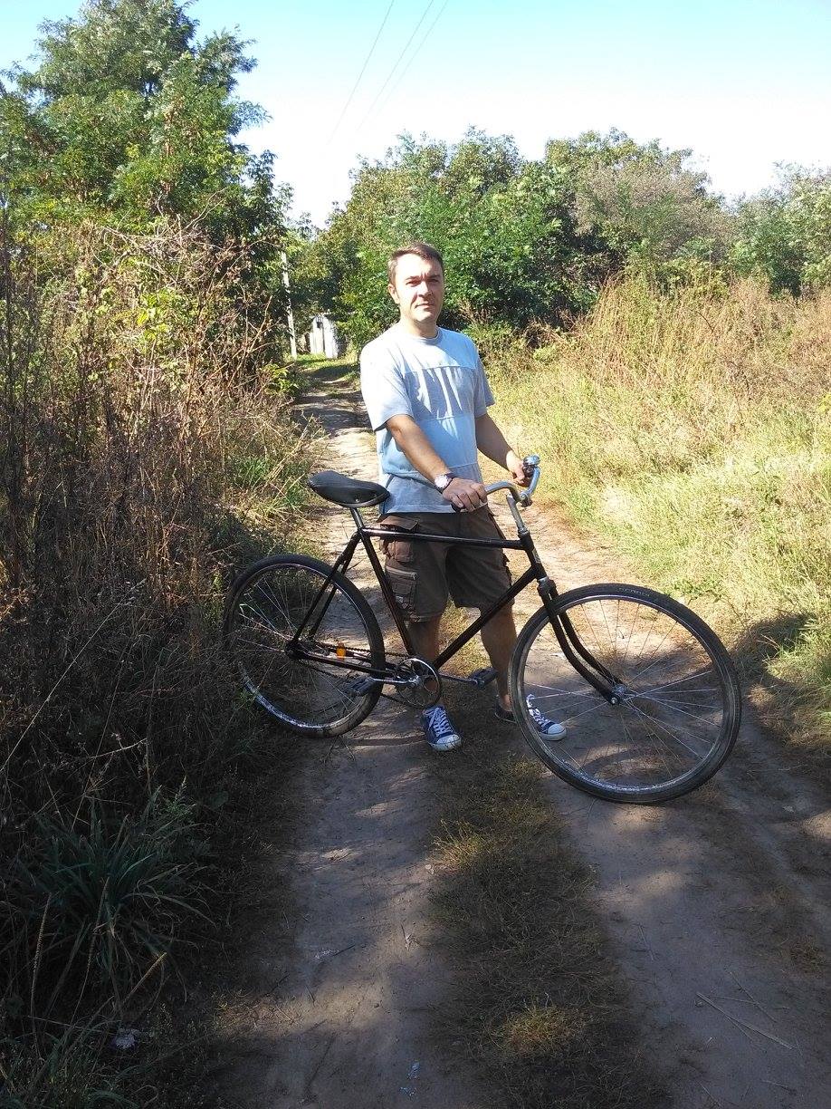

Ладно, ребус не получился, зато получился ̶а̶л̶к̶о̶б̶а̶й̶к̶ велосипед на дачу. Угадаете ли раму?
12002585_751373248341898_8180685390999244264_o.jpg [ 286.59 КБ | Просмотров: 2191 ]
12039011_751373215008568_5774418187785733348_o.jpg [ 298.69 КБ | Просмотров: 2191 ]
12002404_751373168341906_5447462952268831933_o.jpg [ 329.81 КБ | Просмотров: 2191 ]
 Заголовок сообщения: Re: Китайский ПАФ
СообщениеДобавлено: 21.09.2015 11:30
Сообщения: 1099
Город: Бердянск
Зарегистрирован:07.08.2013
Грга Питич писал(а):
Угадаете ли раму?
Рама в основном от велосипеда.
Ну красивая :) :roll:
