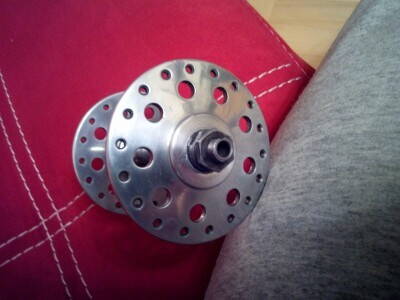

Передняя собрана.
IMG_20160413_161004.jpg [ 204.59 КБ | Просмотров: 1568 ]
http://forum.fregat.kiev.ua/56708-post47.html
СообщениеДобавлено: 13.04.2016 16:49
Какая то она матовая, надо еще лихорадки ГОИ
СообщениеДобавлено: 13.04.2016 16:59
Сообщения: 232
Город: Kiev
Зарегистрирован:22.08.2015
Может после бензоля. Я боюсь, что образив попадет в смазку, хотя если аккуратно..
СообщениеДобавлено: 13.04.2016 17:02
Сообщения: 232
Город: Kiev
Мне нравится её ход после полировки чашек. Разница очень заметна. На всякий случай, по 9 шаров с каждой стороны?
СообщениеДобавлено: 13.04.2016 17:37
Шаров 9 штук, а вот смывать пасту не надо, ее нужно стереть сухой тряпкой и все, после смывания алюминий будет быстро окислятся и приобретать не товарный вид. Если не смывать пасту ГОИ, то будет достаточно не часто протирать тряпкой с пастой для придания изначального блеска :roll:

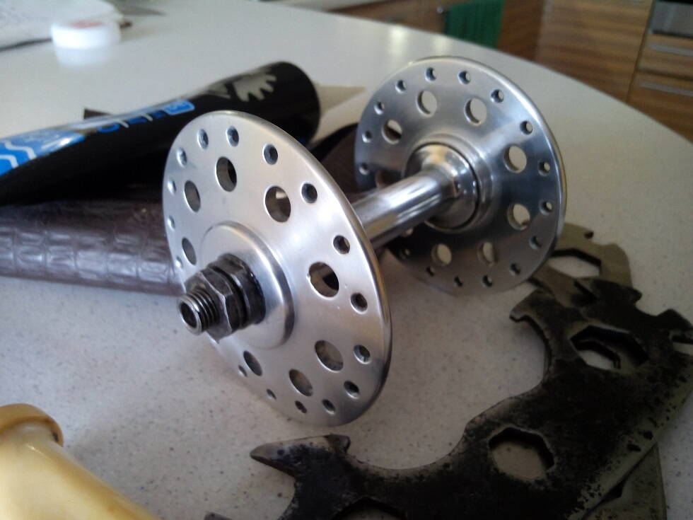

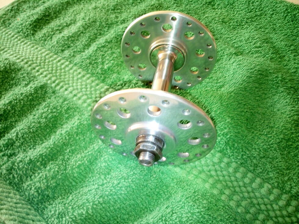

Так?
IMG_20160413_221950.jpg [ 266.36 КБ | Просмотров: 1509 ]
IMG_20160414_091008.jpg [ 373.34 КБ | Просмотров: 1509 ]
СообщениеДобавлено: 14.04.2016 13:11
Ну да, так гораздо лучше :yes:
СообщениеДобавлено: 14.04.2016 14:23
Сообщения: 232
Город: Kiev
Не получается руками лучше, очень много глубоких царапин. И ГОИ толи крупная, что ли. Я теперь понял почему лихорадка. :)
СообщениеДобавлено: 14.04.2016 16:13
Втулку на шпильку, зажимаем шайбами с гайками и в дрель, так делали?

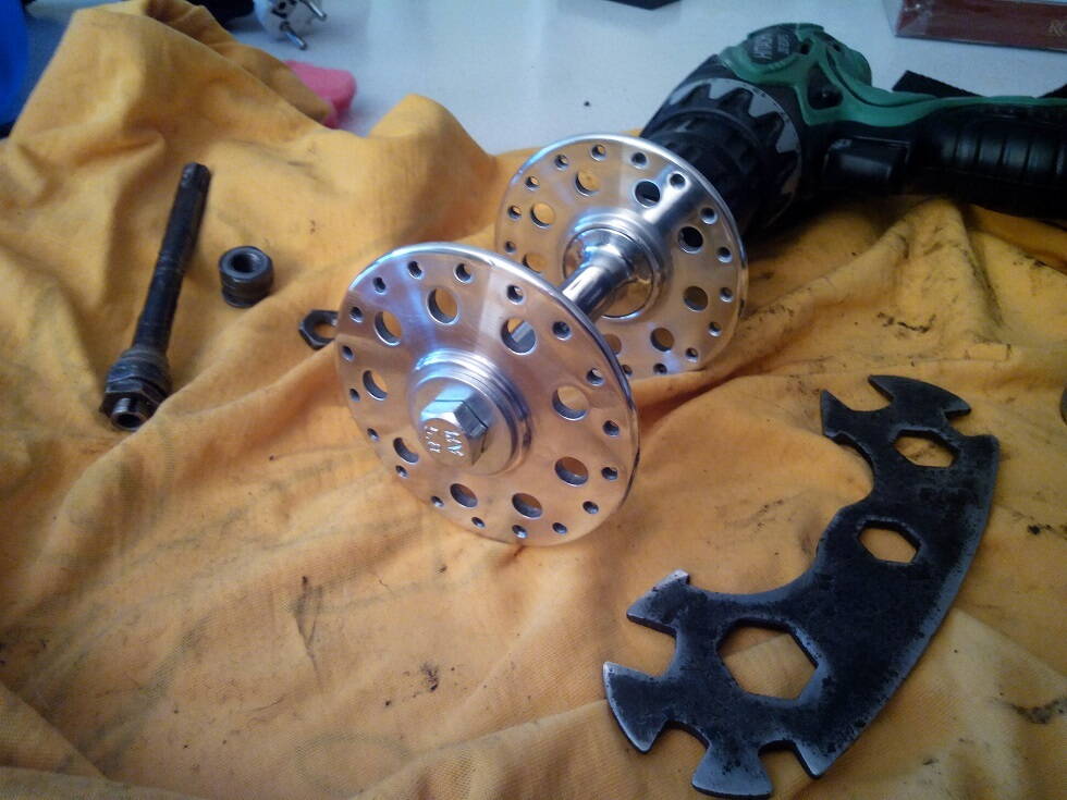

С бастурмацией покончено
IMG_20160415_105422.jpg [ 278.56 КБ | Просмотров: 1469 ]
СообщениеДобавлено: 15.04.2016 12:18
Вот это по нашему! Результатом довольны?
