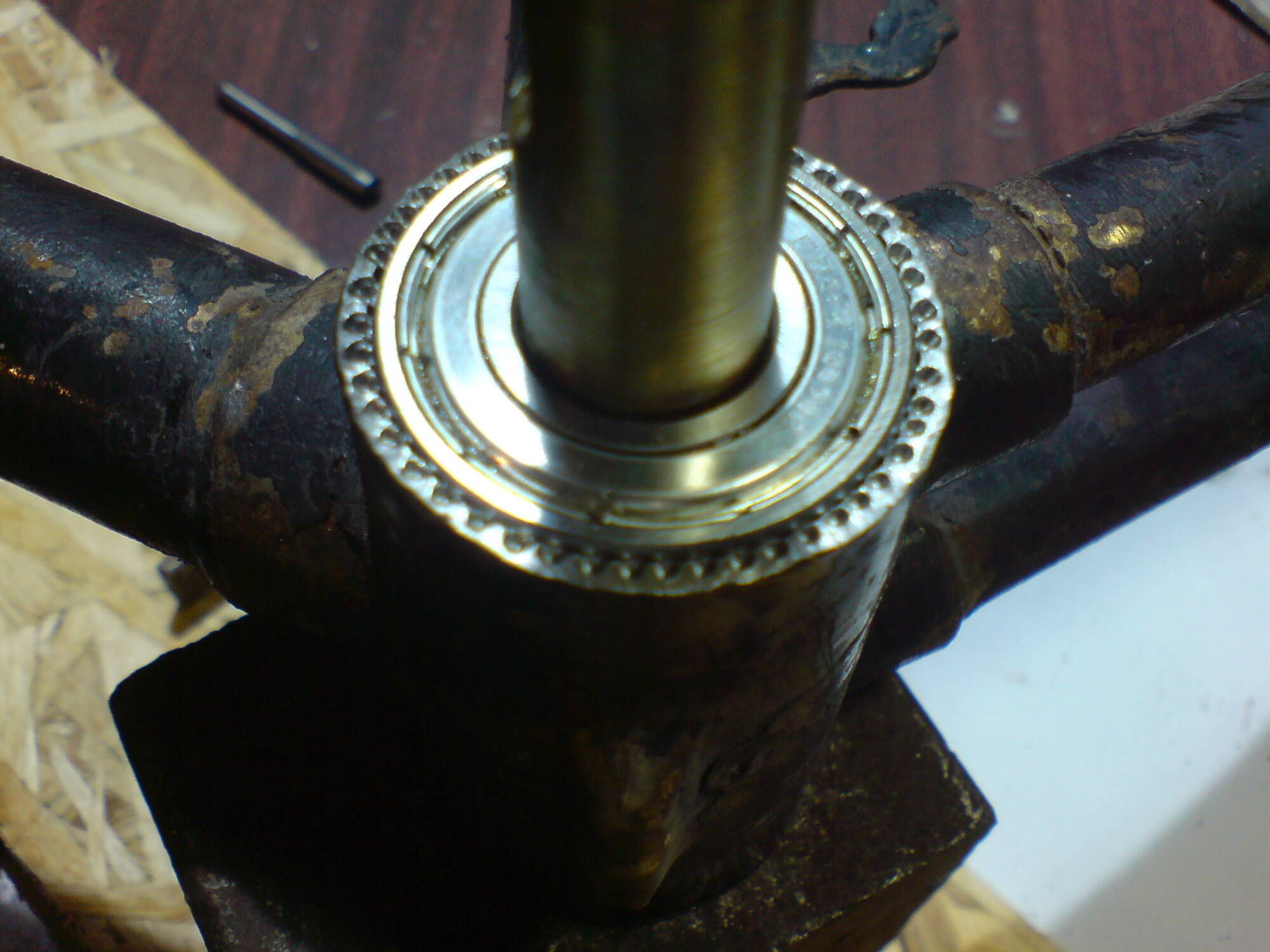

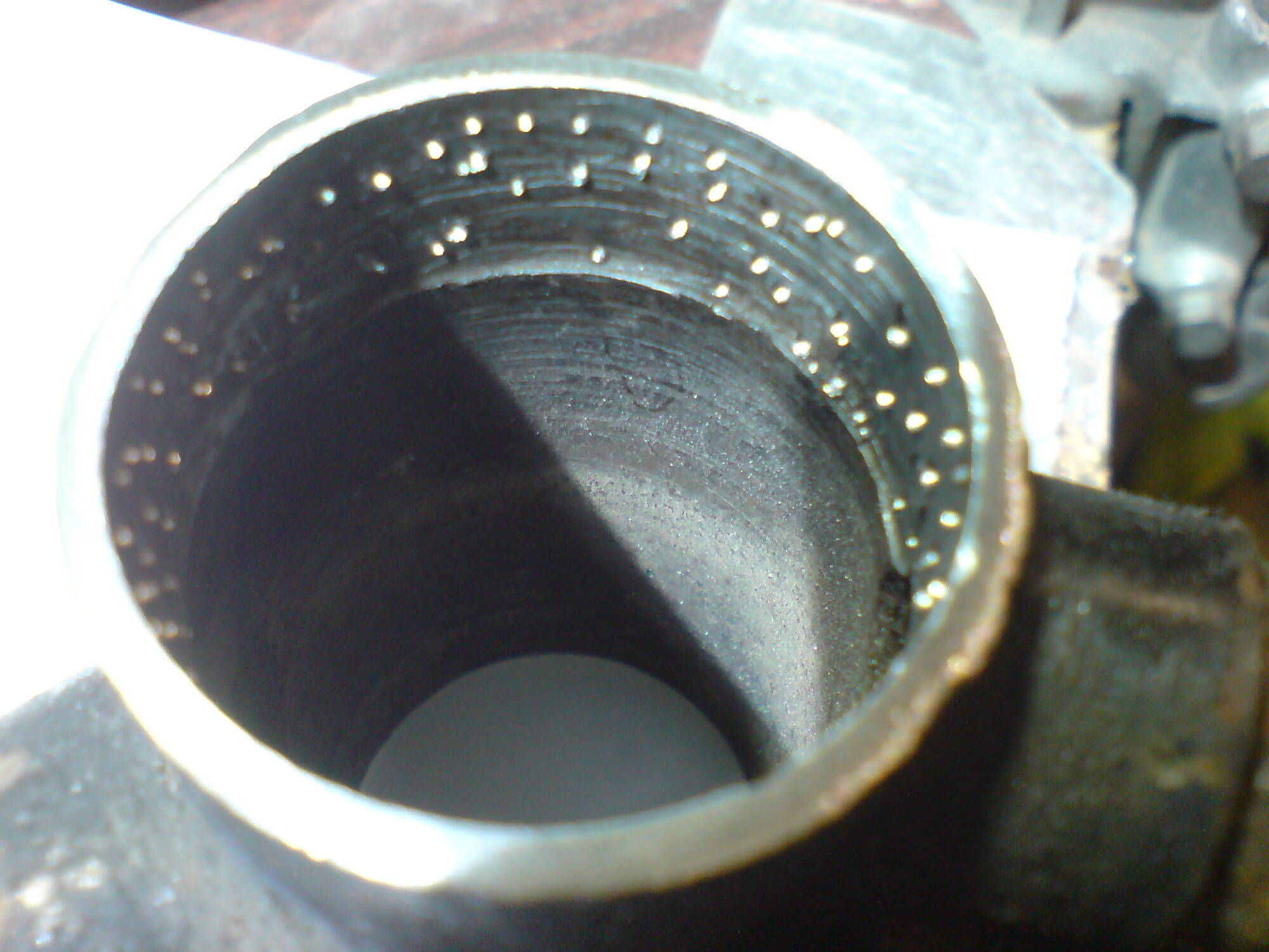

Лучший вариант каретки - к Maxim_Sed
согласен! Но рама "пришла" ко мне - не ахти да еще и с уничтоженной резьбой кареточного стакана, что приближает ее к алко-байку, да и бЮджет... %) (все детали - подгон или мелкий бартер).
Вот по совету Паши
1.jpg [ 25.62 КБ | Просмотров: 1811 ]
пробовал исправить ситуацию собственными силами. Вроде, получилось :smile:
кар керн.JPG [ 789.82 КБ | Просмотров: 1811 ]
кар керн2.JPG [ 864.03 КБ | Просмотров: 1811 ]
По фоткам видно, что сначала кернил стакан внутри, потом внешнюю часть.

На эпоксидную с алюминиевым порошком бы потратится - как бы по дороге за бутылкой в дальний магаз не получился "самокат".
Красиво по кругу накернил :yes:

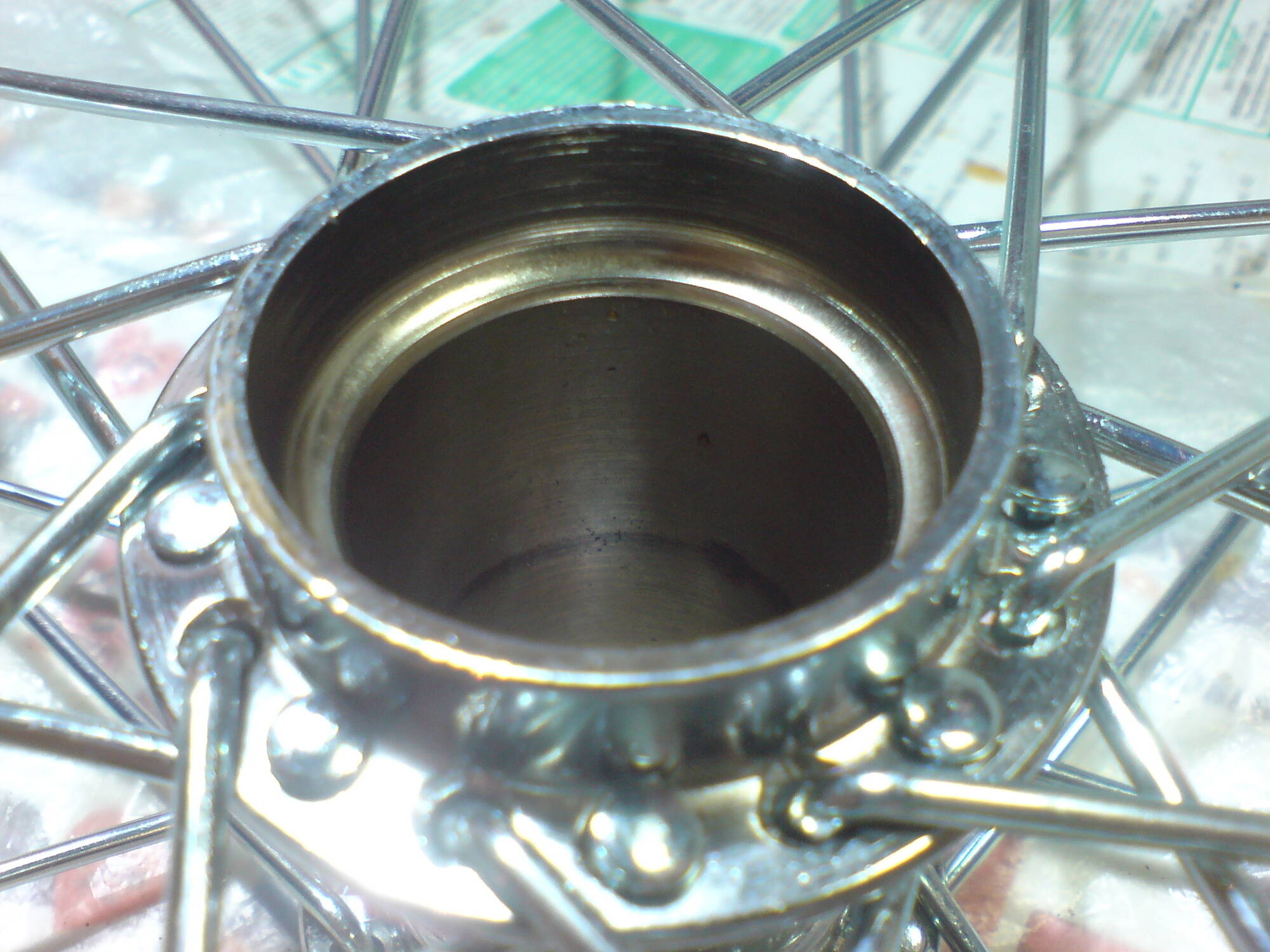

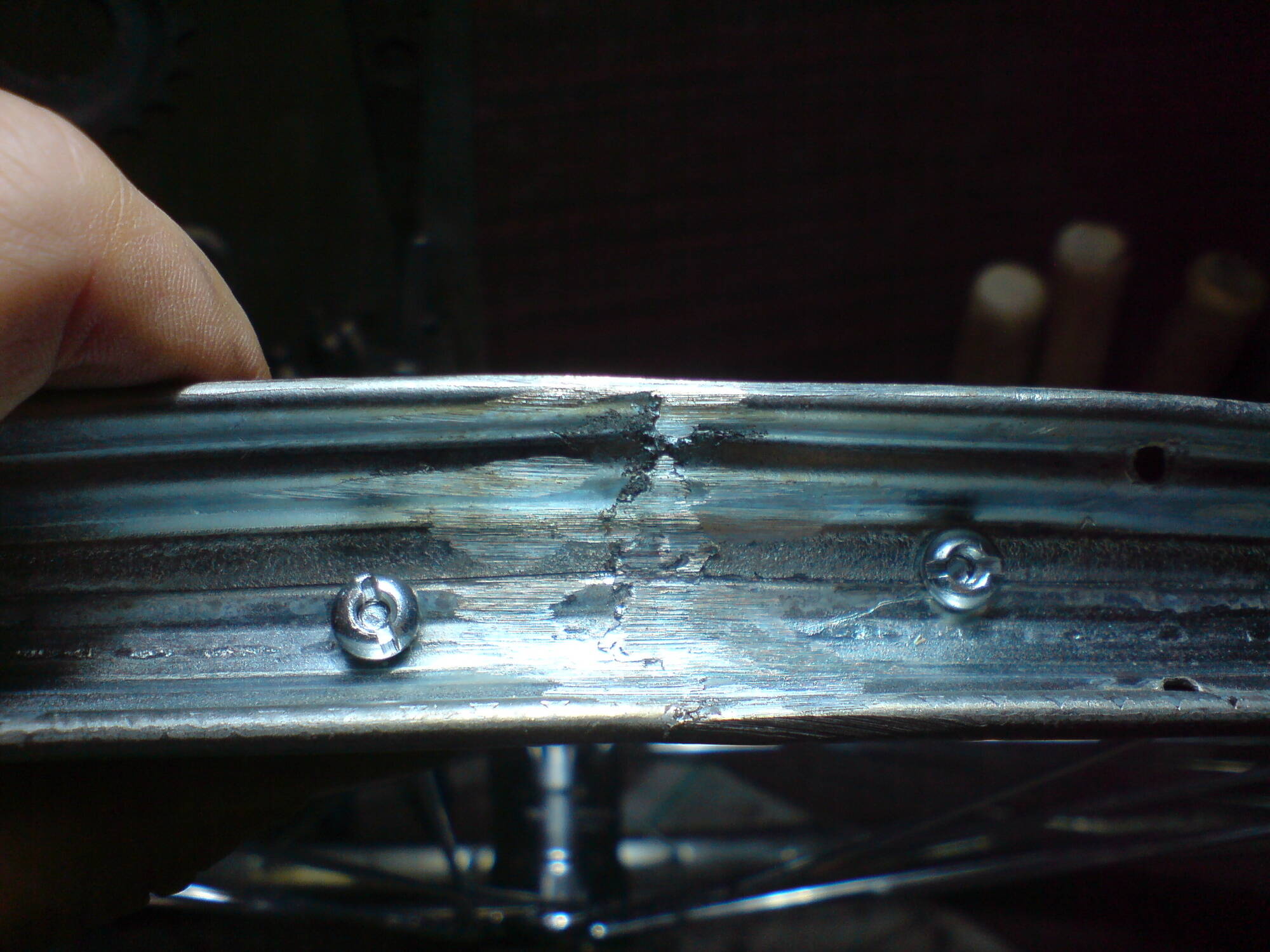

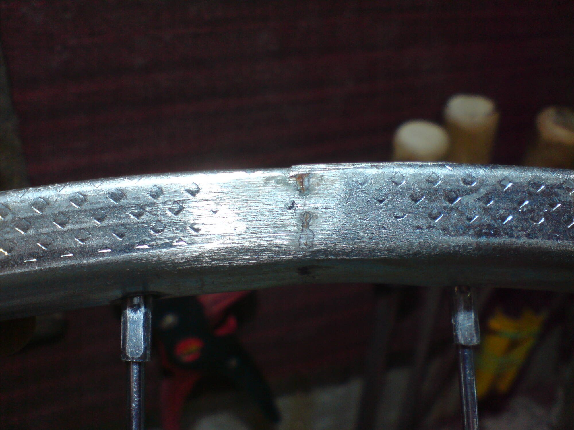

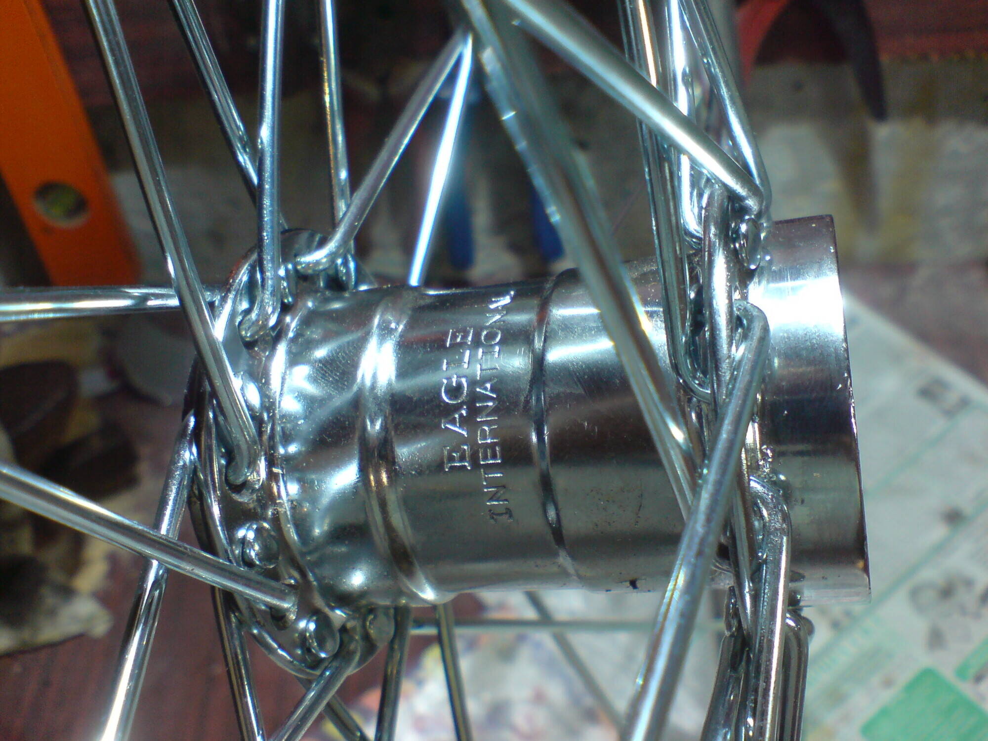

Подогнал мне товарищ колеса :roll:
он думал двойные, заказывая усиленные :smile:
правда там спицы толстенные... :shock: ну "дарёному ободу..."

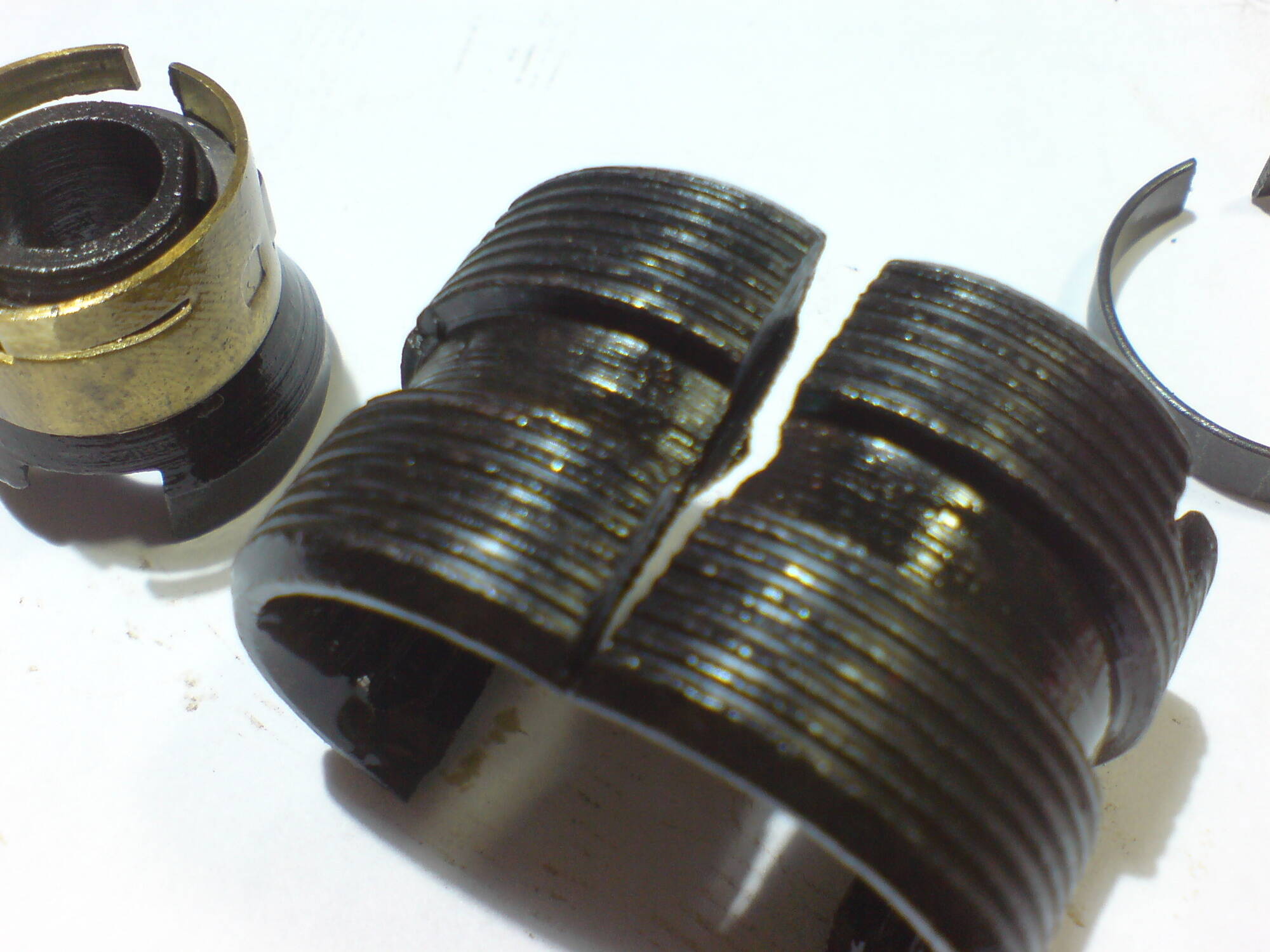

стакан.JPG [ 846.92 КБ | Просмотров: 1801 ]
ст2.JPG [ 701.33 КБ | Просмотров: 1801 ]
Качество не очень...да и шайбы, думаю, надо под головки...
обод.JPG [ 838.01 КБ | Просмотров: 1801 ]
об2.JPG [ 843.61 КБ | Просмотров: 1801 ]

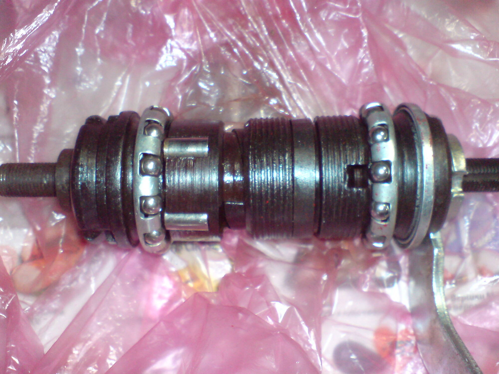

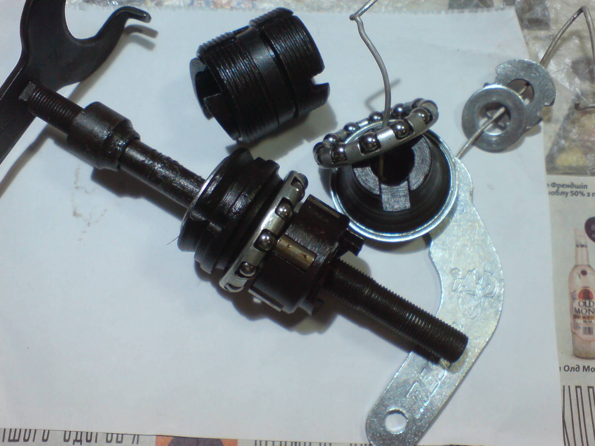

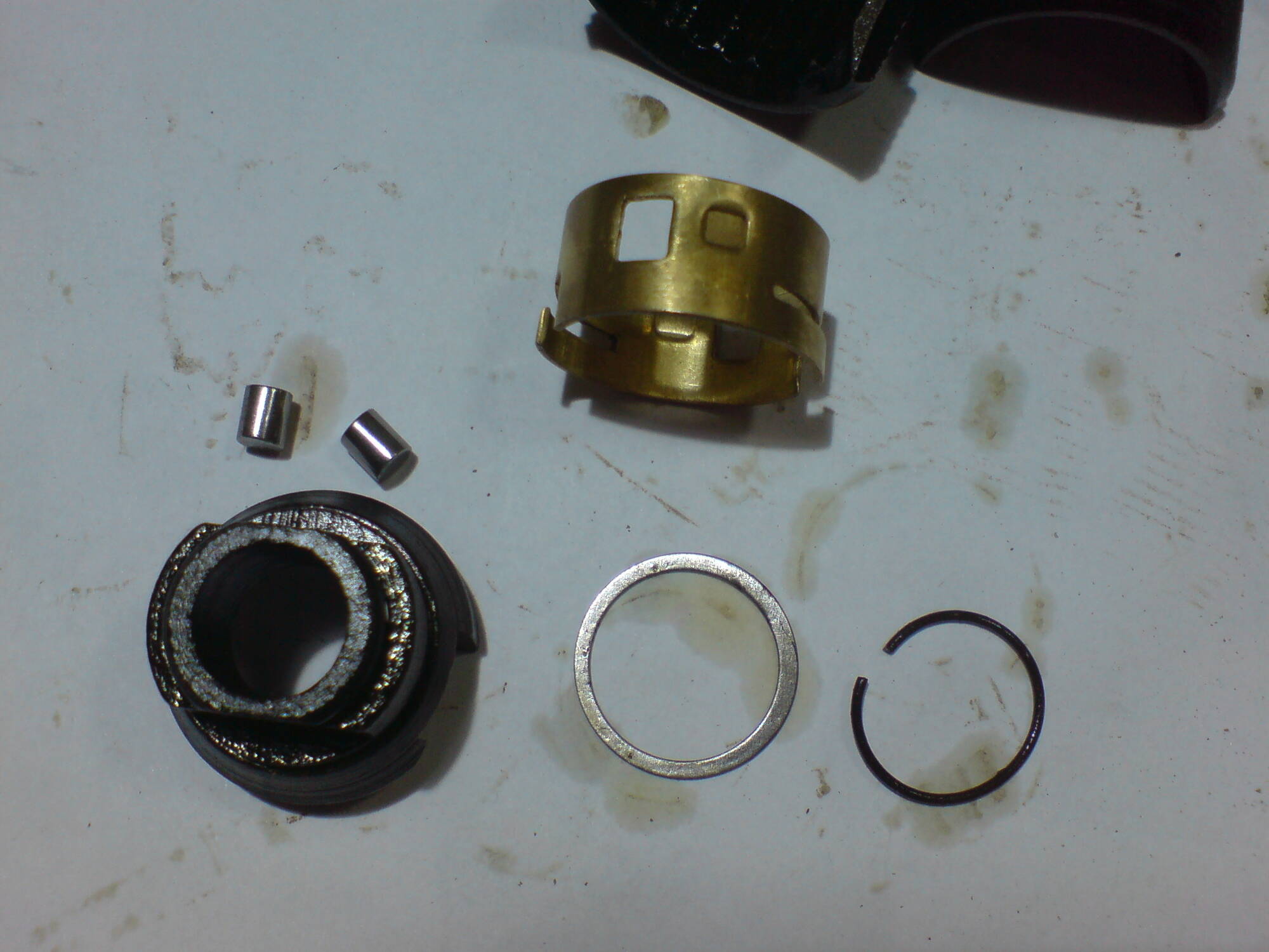

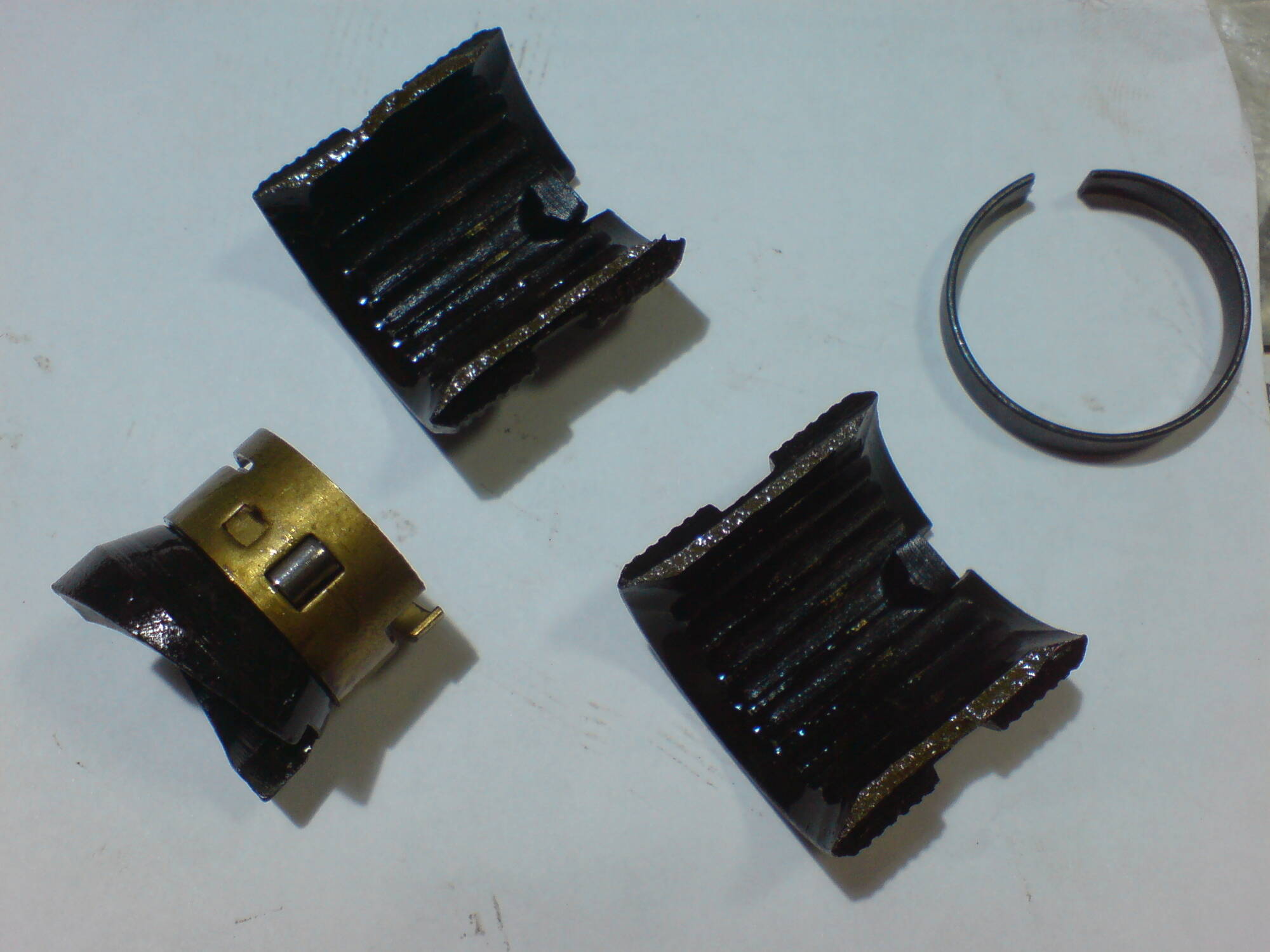

торпеда
торп.JPG [ 828.15 КБ | Просмотров: 1801 ]
торп2.JPG [ 864.83 КБ | Просмотров: 1801 ]

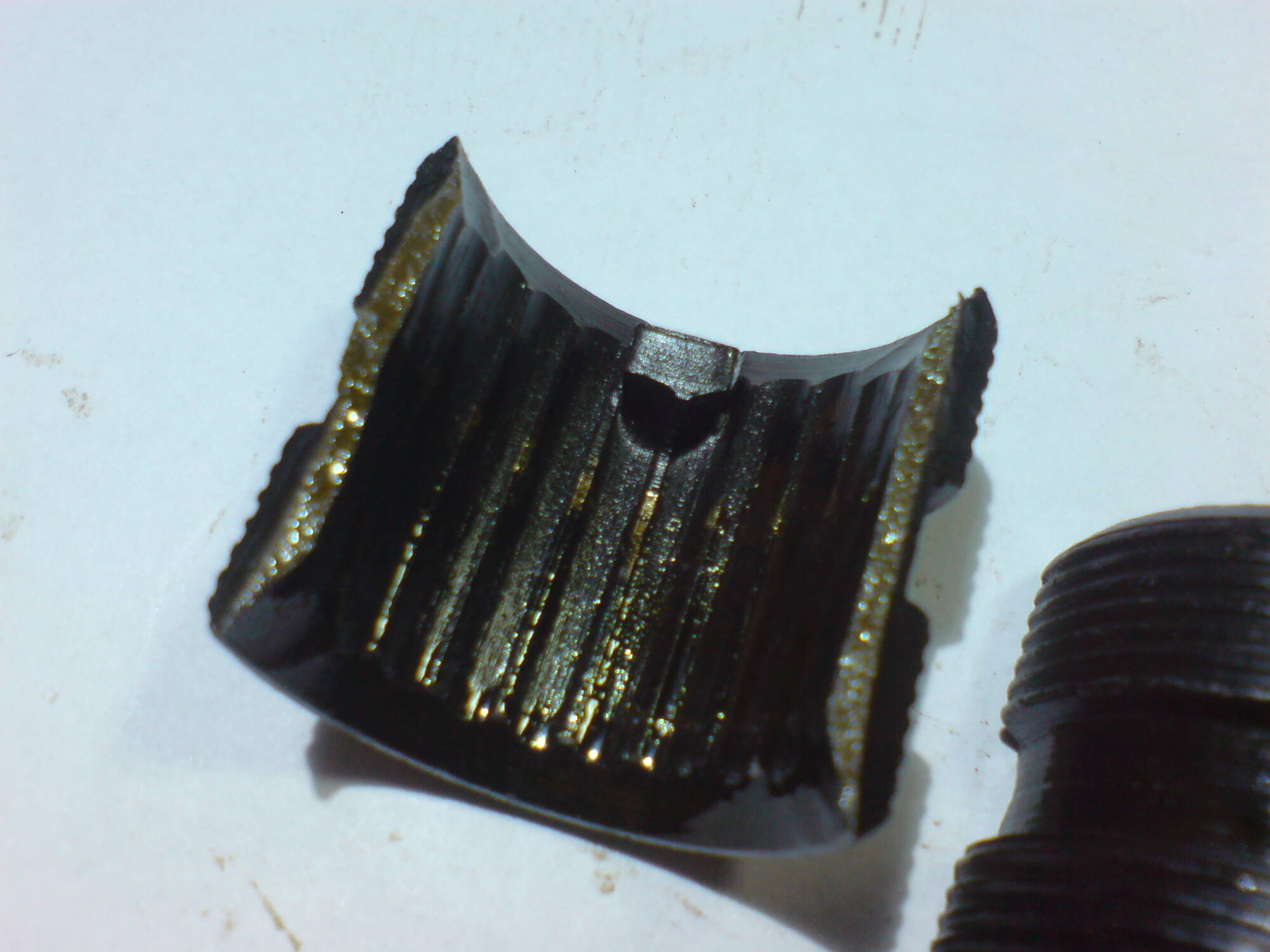

барабан - как цельная деталь, расколотая надвое.
наверное силумин...
бар.JPG [ 825.25 КБ | Просмотров: 1801 ]
бар2.JPG [ 805.68 КБ | Просмотров: 1801 ]
бар3.JPG [ 866.74 КБ | Просмотров: 1801 ]
силумин.JPG [ 848.07 КБ | Просмотров: 1801 ]
тьху-тьху-тьху...
надеюсь будет работать!
куда там :oops: ну, спасибо :oops:
руки трясутся - на все про все час времени, пока малявка спала %)
