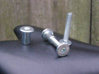

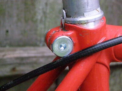

купил болтиков для зажима подсидельного штыря.
если кому интересно Котлова, 9 (в районе центрального рынка), во дворе есть большой метизный магазин Металвис. Комплект стоит около 3 грн, возможно это нержавейка, но я не уверен.

Недавно также сделал. По сравнению с эксцентриком сбросил аж 31 грамм :smile:

Простите за непонятливость, а чем плох родной подседёл?

В смысле, "родной подсидел"? Мне рама досталась без штыря - поставил имеющийся, на 25мм, с втулкой-адаптором-переходником на 26.8мм.

При наличии рамы и трубы под седлом зачем менять? Когда нет трубы, а только рама - тогда понятно! Я думал какие-то другие соображения, например вес или ещё что то!
