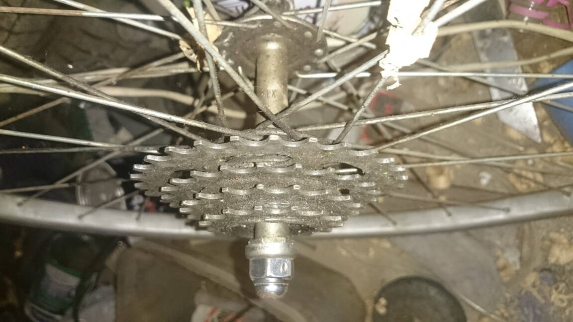

ПетроО писал(а):
може ви бачили фривил для втулки під касету ???
Если я правильно понял, речь о таком наборе: http://velosiped.com/tovary/komplektuyu ... 823pu.html , который надевается вместо пачки звёзд.
Самопально я делал такую фигню из родной звезды от кассеты (на туристе очень похожая на кассеты конструкция) и сантехники за 10 грн : http://tourist.kharkov.ua/phpbb/viewtop ... 7#p1278770
Делают ещё проще http://tourist.kharkov.ua/phpbb/viewtop ... 0#p1258634
Или не парятся, просто ставят цепь напрямую на одну из звёзд касеты, остальные так болтаются.
так якраз шукаю таке go.php?http://velosiped.com/tovary/komplektuyuch/zrki/nabir-fireeye-dlya-singlespeed-ssk-1618t-fioletovij-fessk161823pu.html
самому хочу щось подібне зробити
надибав в інеті такий набір http://www.mtbshop.ru/products/7571 на основі його і буду робити, виявилося що передач мені нетреба, печалька :D

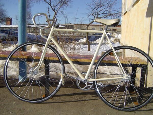

на рахунок, труби в Старт Шоссе. Я просто бачив багато фоток що просто пряму кладуть, бо зараз барана нема, а старта хочется
ще таке може на Rusty поставити руль від україни, чи загнути цей, що скажете
Нижче фото того шосера с прямим рулем
http://forum.birota.ru/viewtopic.php?t=7360
тут куча фото з прямим http://www.fixedgearmoscow.ru/bike_checks.html

СообщениеДобавлено: 20.11.2015 16:28
Об МТБ я руки не пачкаю :D Так, разве что чьему-то ребёнку шаманю. От украины тщательно собираю по таким чердакам у друзей, как Ваш :D Но их еле хватает.
Кто съёмный? Вникните в разницу, что где снимается, на туристе (и довольно близким к ним современных кассетных втулках) и на стартоне (и близких к нему, уже отходящих в прошлое, буржуйских трещёточных втулках)
Начать можно, хотябы отсюда: viewtopic.php?f=31&t=185604#p1329261 (раз :D )
Звёзды вообще везде снимаются.

СообщениеДобавлено: 22.11.2015 22:43
ПетроО писал(а):
Я незможу зняти ці зірки і накрутити нові ???
вони незйомні???
Во, ваще по нотам: viewtopic.php?f=31&t=294704&start=75#p1615018
