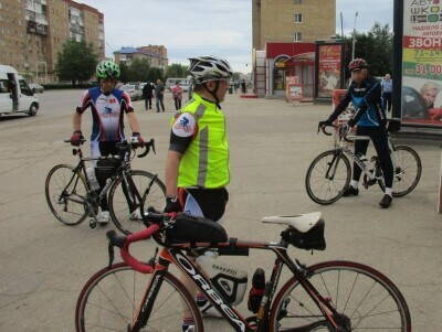

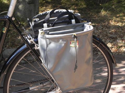

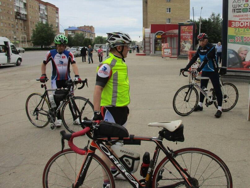

Вероятно все зависит от ширины фляги, в самом низу места мало из за звезд. Но идея уже взята бреветчиками на вооружение.
Стиль не отнять конечно. :roll:

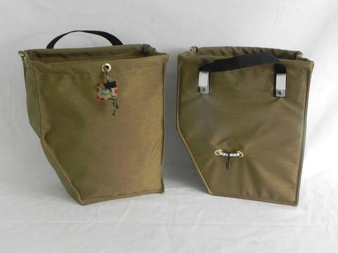

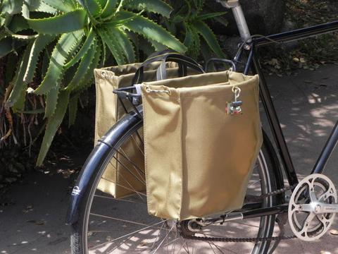

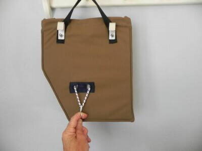

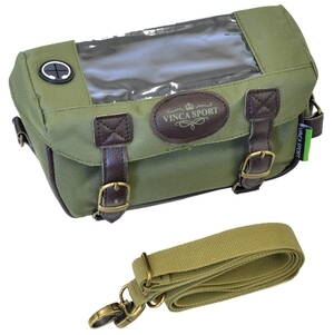

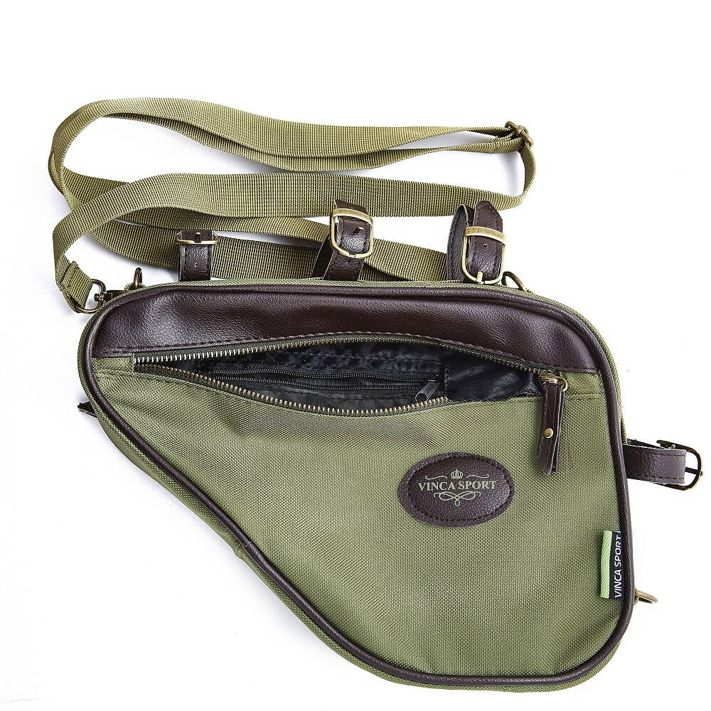

http://www.velosite.ru/product/vinca_sport_fb_09_2_vintage/?utm_medium=cpc&utm_content=266568&utm_source=criteo&utm_campaign=unk%E2%80%8B&utm_campaign=%d0%bf%d0%be%d0%b4%20%d1%80%d0%b0%d0%bc%d1%83
Ценник как обычно не реальный, если кто в кЯтае не поленится посмотреть, киньте ссылочку
Вторая http://g-velo.ru/products/vinca-sport-vintage-sumka-na-ramu-material-600d-poliester-s-pvc-pokr-razmer-201010-sm-fb-11

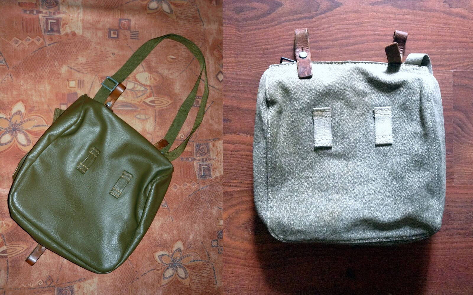

Хочу рассказать про личный опыт винтажа - багажа. Букв будет много, а картинок ещё больше, по этому если автор темы или админы сочтут : не уместным, не нужным, занудным(нужное подчеркнуть :D ) удаляйте.

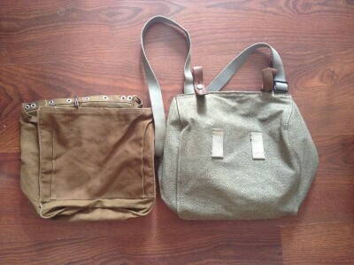

Кто-то из коллег , в этой теме, писал -Что можно любую армейскую фигню нацепить на вел, я то же не стал оригинальничать. Речь пойдёт об армейской сухарной сумки из Швейцарии.
Видов этой сумки очень много, поскольку была она на вооружении с 1924 по 1980 гг.. Состоит она из двух элементов: 1 - защитный верхний клапан; 2 - сама сумка, с двумя отделениями и ячейкой под флягу. Сейчас продаются два вида, мало чем отличающиеся друг от друга. Основное их отличие в том, что верхний клапан может быть сделан из двойного брезента , раскраской соль-перец или прорезиненного кожзама. цвет олива.

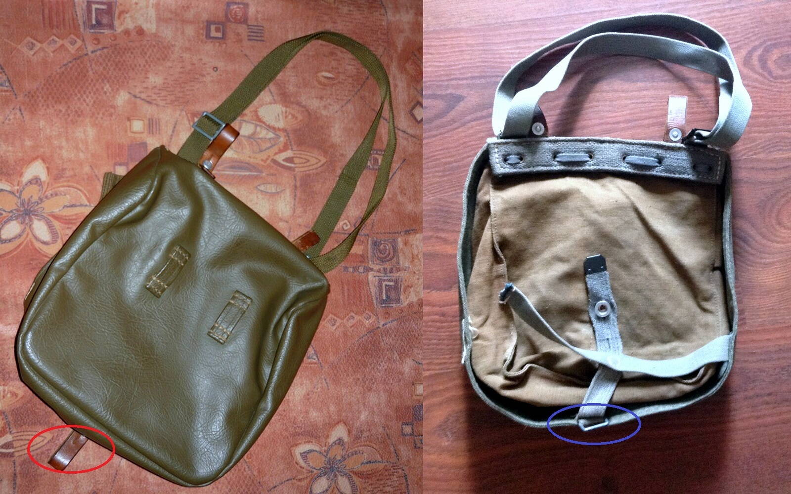

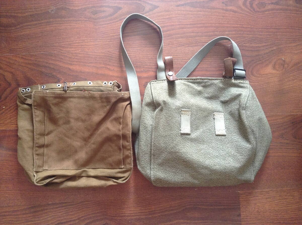

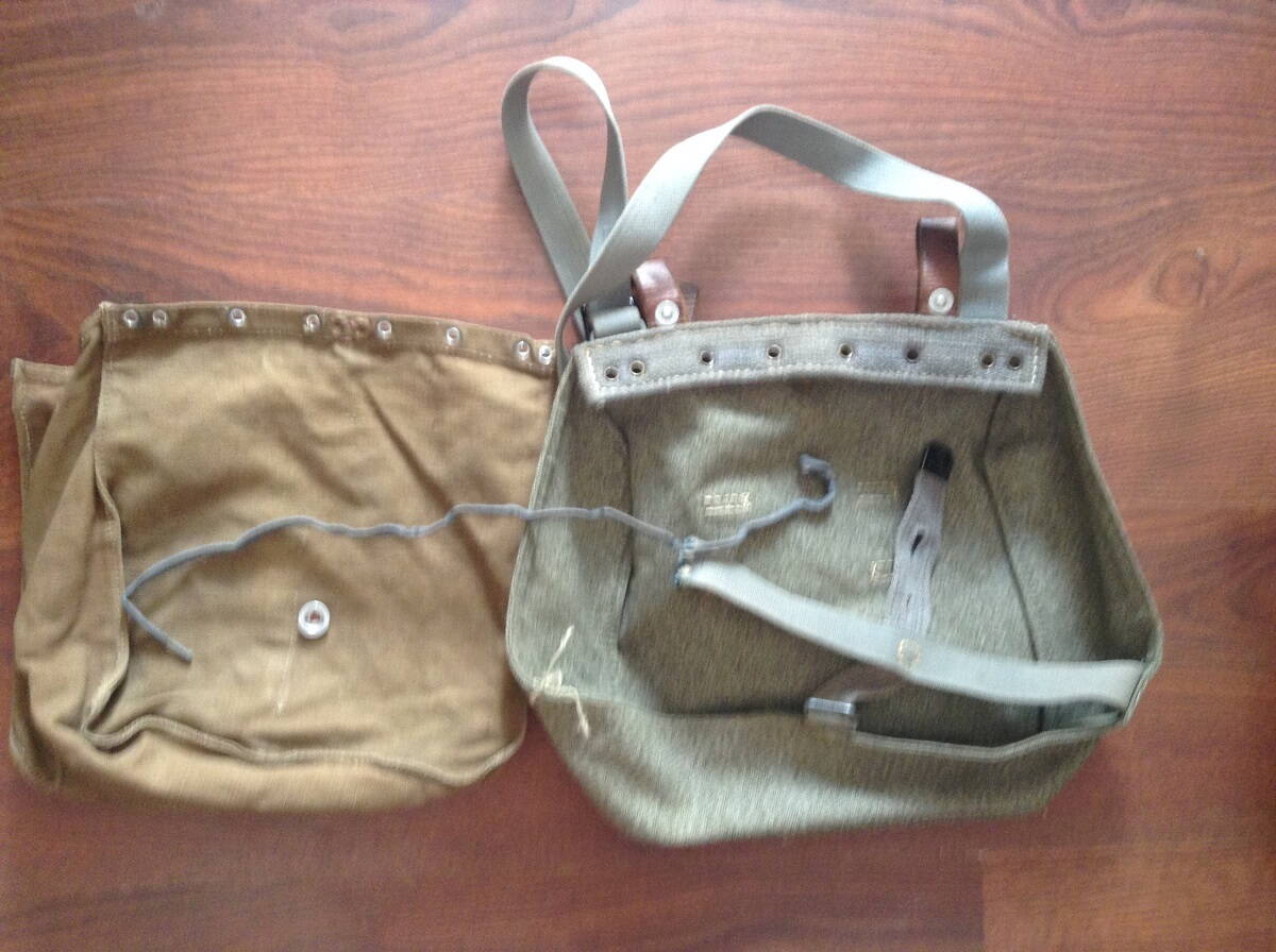

Так же сумки могут различаться кожаными или брезентовыми ремешками. Размеры сумки : Клапан 27*30,5*9 см, внутрянка 25,5*25,5 см.
У каждой сумки есть вшитый транспортировочный ремень, его размеры: сложенный 65 см, вытянутый на всю длину 105 см.
Клапана между собой соединяются шнурком через люверсы.

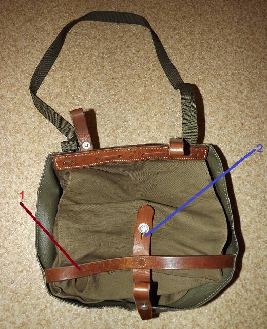

Сама сумка очень продумана, она имеет несколько элементов которые придают ей жесткость ; 1-это горизонтальный ремень, зафиксированный по краям клапана и вертикальный ремень с пуговицей , сам ремень прикреплён к клапану и горизонтальному ремню, пуговица(через усиление ) пришита к сумке. Так же внутри сумки есть обычный одёжный крючок, который соединяет карманы сумки между собой.

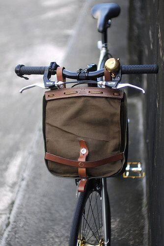

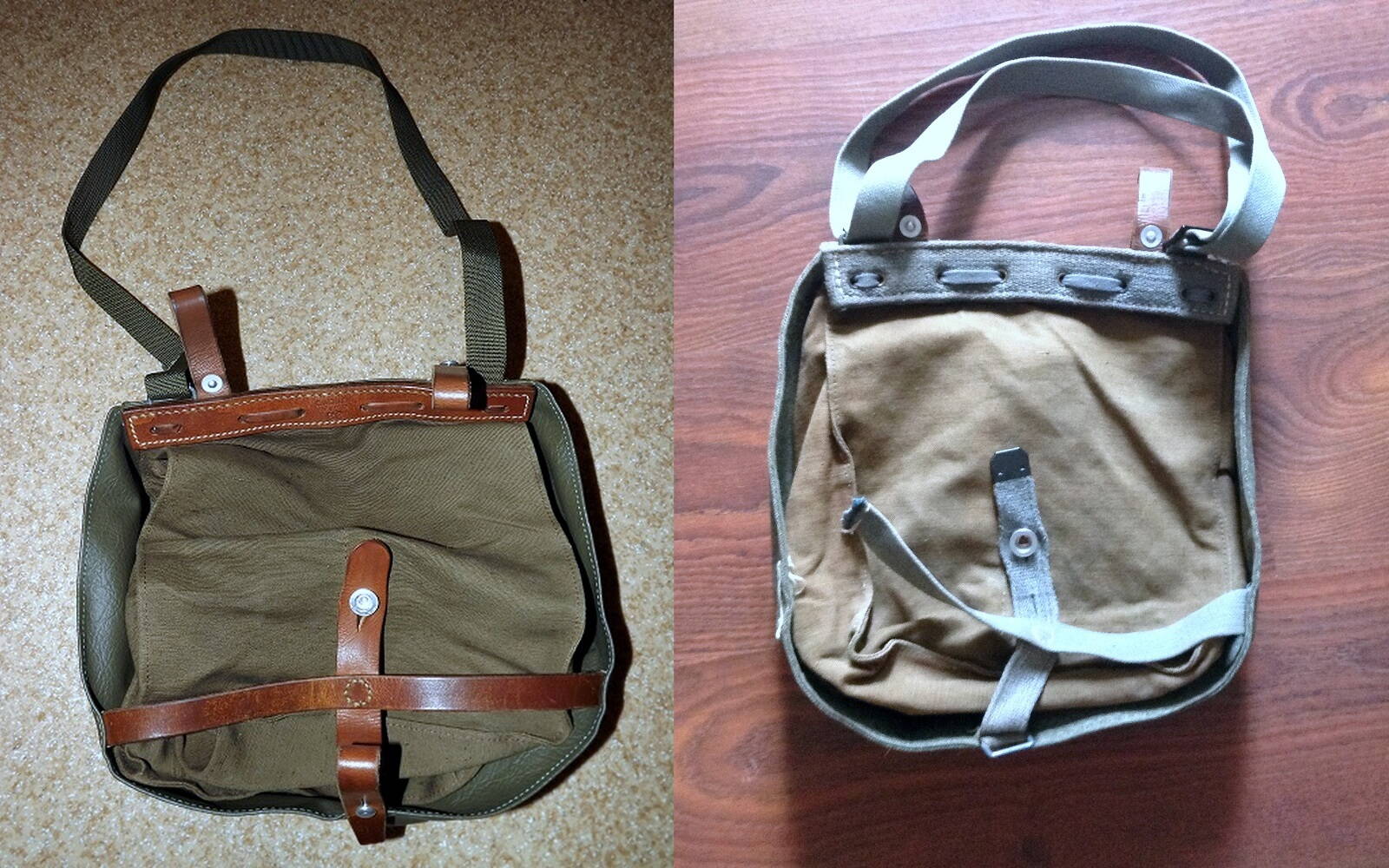

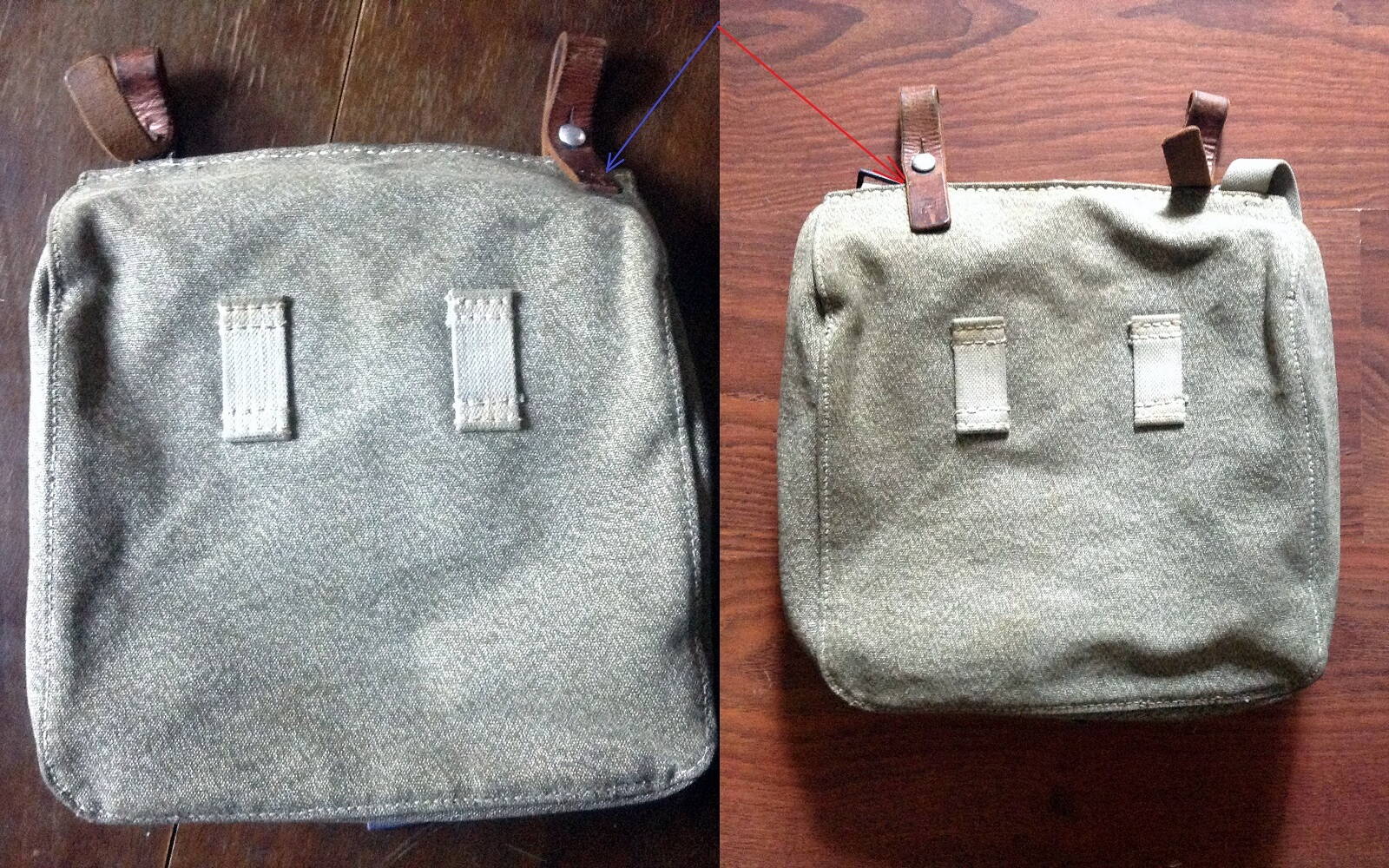

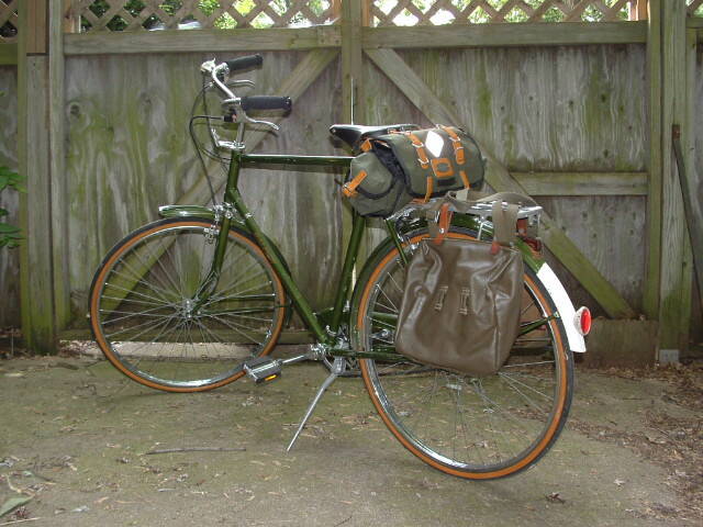

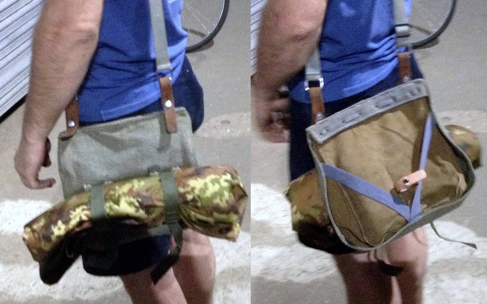

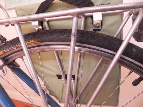

Большинство буржуинов, не заморачиваясь в переделки, вешают их сразу на вел. Но если на багажник это допустимо сделать, то на руль я посчитал неприемлемым . Сам я хотел установить на руль дачногохозяиственногобытового вела и меня не устраивала эта схема тем , что закрепить сумку на руле(чтоб она не болталась) можно, но теряется оперативный доступ к внутренностям, да и ремень мешается.

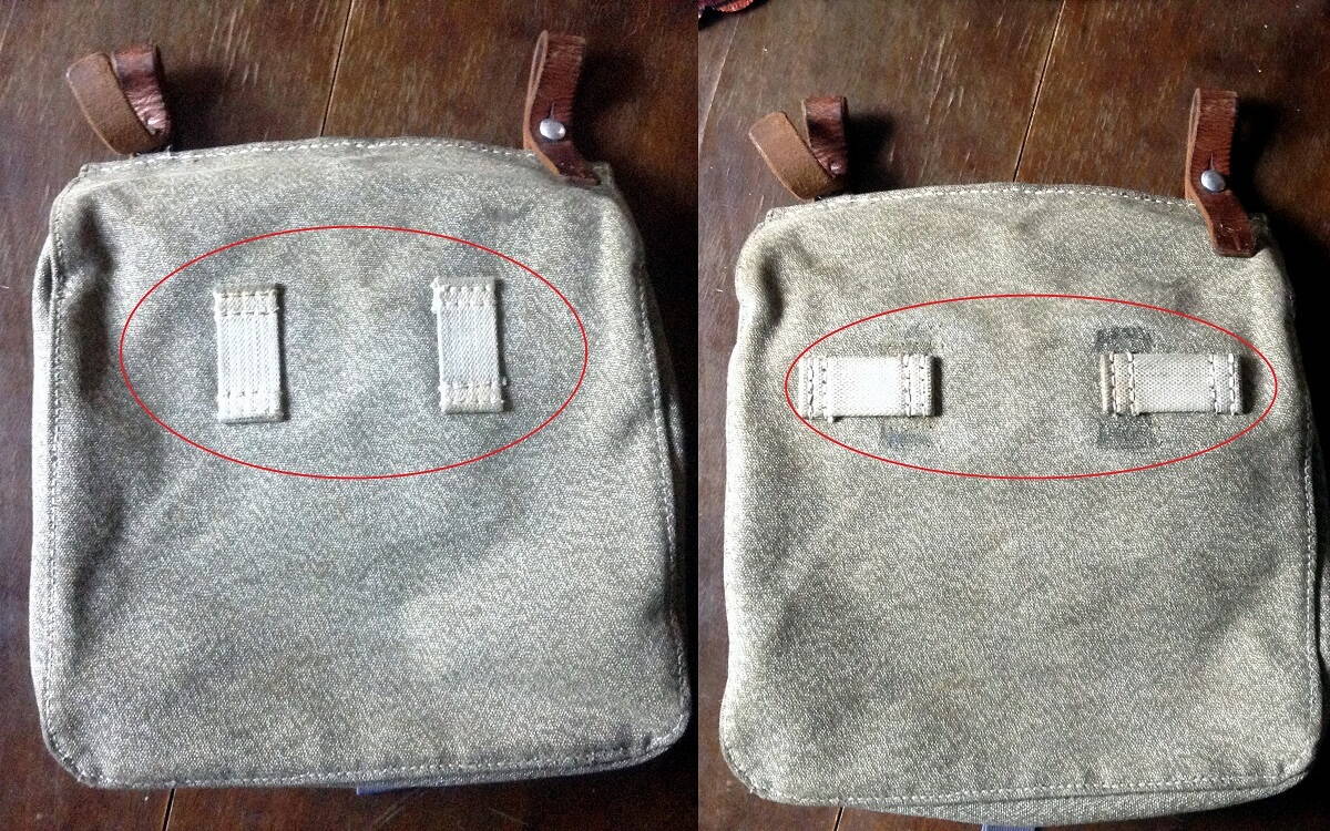

Для начало я выпорол ремень и разнёс в стороны петли. Так же меня не устраивало расположение проушин для крепления котелка, по этому я поменял их с горизонтального на вертикальное положение.

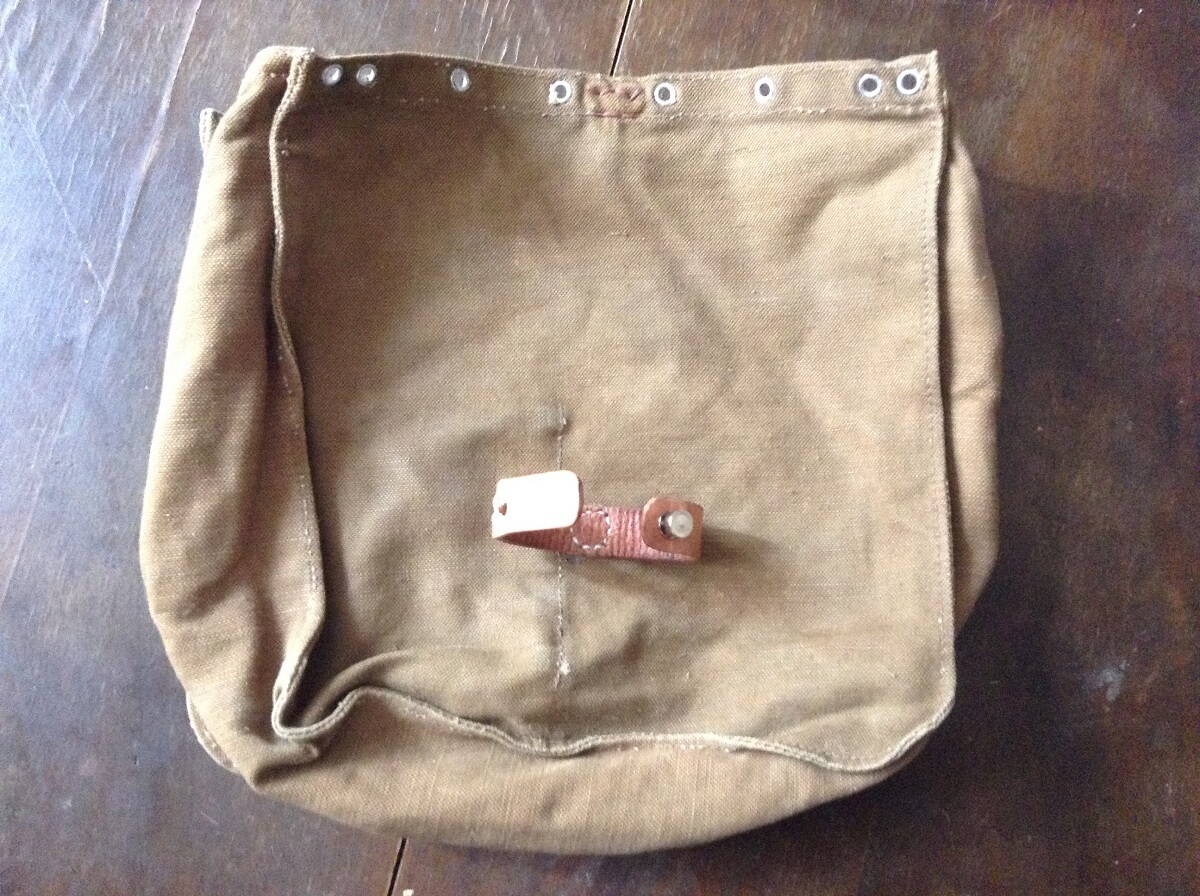

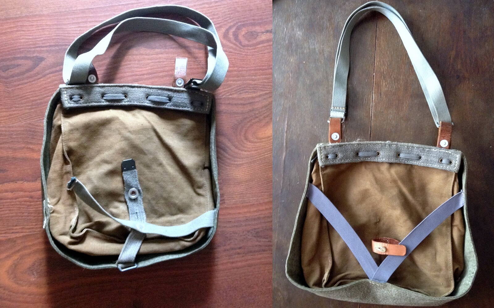

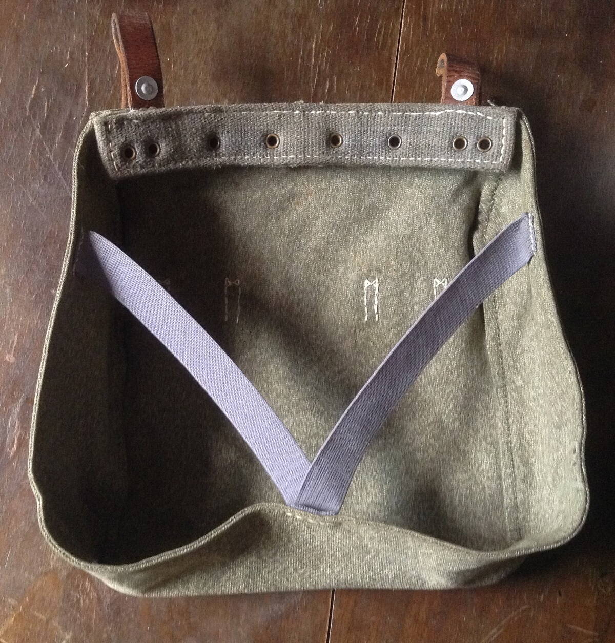

После этого у меня осталась одна проблема - как оставить жесткость сумки и при это обеспечить доступ к ней не отцепляя её от велосипеда :facepalm: .
И как зафиксировать сумку чтоб она не раскачивалась во время езды. Если варианте с внутренними ремнями из кожи предусматривался штатный вариант, в виде ещё оной петли, то в тканевом была только рамка под эту петлю.
После не долгих раздумий вместо штатного ремня была пришита резинка, а вместо пуговицы кожаная петля с кобурной кнопкой.
Если клапан был в идеальном состоянии, то внутри сумки, на швах, была бахрома. Она была обрезана, а швы обработаны резиновым клеем.
