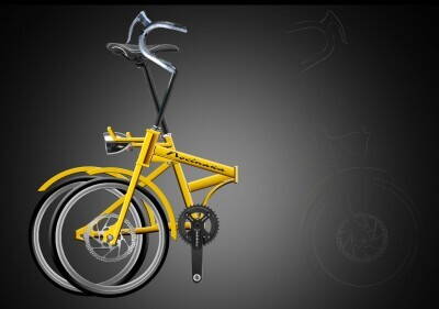

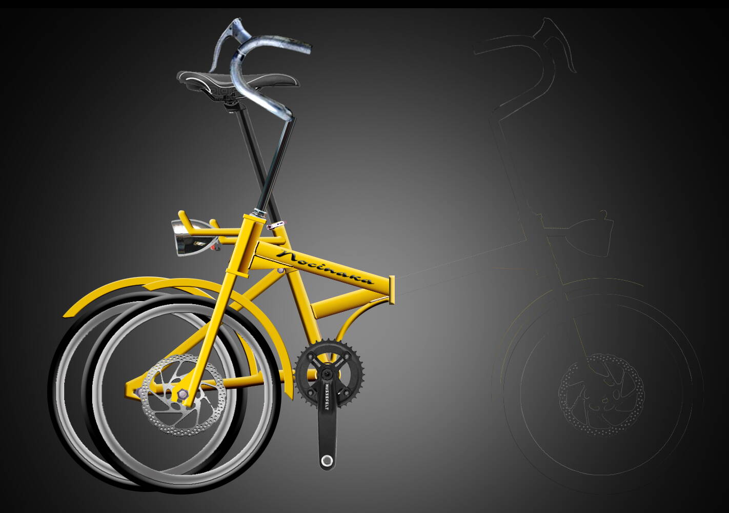

Отже так. Якщо консольні багажники не робити ширшими за габарити передньої та задньої вилок, то скаладанню велосипеда вони не заважатимуть.
Виправив :smile:
НЕ заважатимуть

При таком угле складывания ещё руль будет упираться в седло, каждый раз опускать поднимать, может поиграть с углом? Ведь не обязательно колесо к колесу.

Гуляти, так гуляти. Може зробити два вузла, спочатку і в кінці труби. Одну частину складати вправо, іншу вліво. І компактнішу і незвичніше.

Не знаю, мені здається то вже занадто :kozak:
HENK75
Вище писав про цю може проблему може ні. Маю на увазі що перед складанням впритул, руль можна чуть вивернути і завести за сідло. Ну а якщо не вдасться то шукати можливість встановити флет або райзер, вкорочені.

Например на Десне складывается так, что гайки колёс совпадают, это не удобно и лишняя Ширина, я про это имел в виду.

А я думав ви про сідло і руль :smile:
На ескізі наче все пучком, гайки получаються рознесеними см на 10. Правда це поки що ескіз а не реальна залізяка :pardon:

Я б складав в іншу сторону, щоб переднє колесо ішло мимо цепкі.

Евгений76
Ок, запишем :smile:
Я просто подумав, краще коли ланцюг всередині, на перший погляд в нього нічого не повинно впиратись.

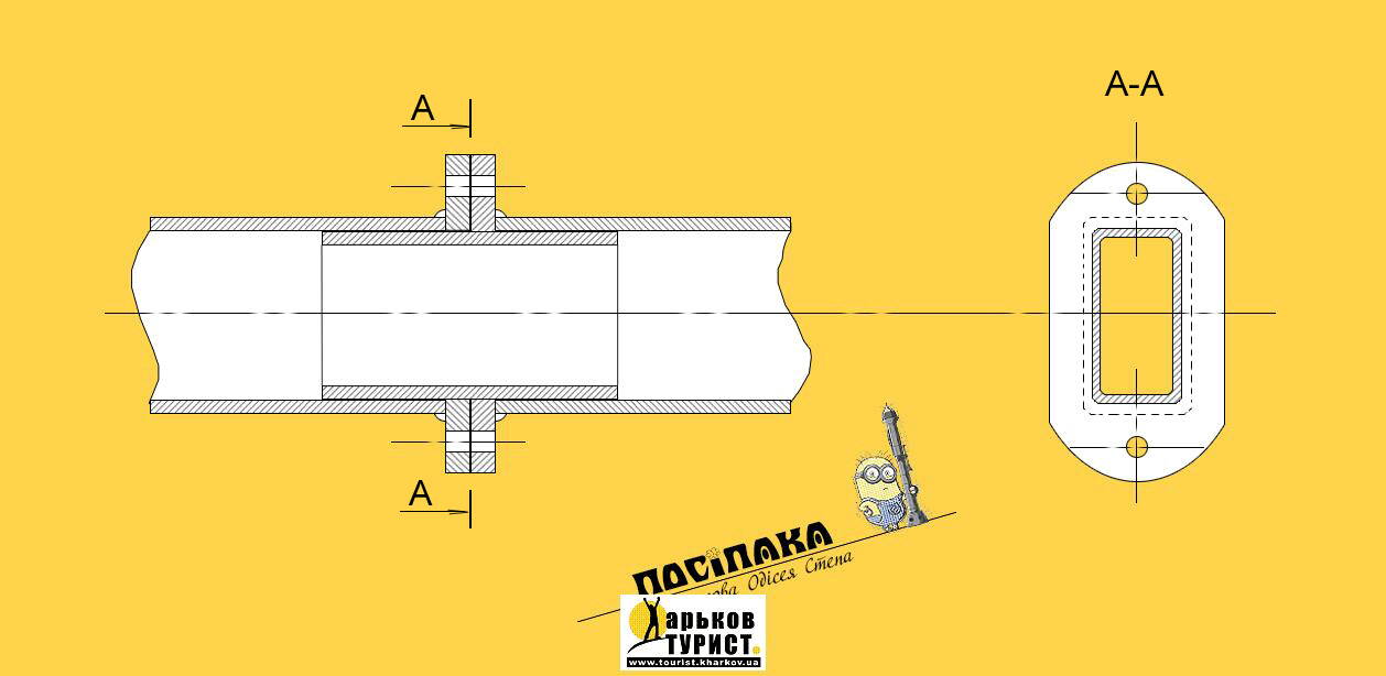

на руль эксцентрик и все будет норм. перекидка будет?

Сподіваюсь на планетарку :smile:
На рахунок склададання ще така є думка. В повсякденні мені не особливо й потрібно складати велосипед, а отже з'єднюючий вузол не обов'язково робити на петлі. Можна зробити простіше і разом з тим ще й надійніше в катанні. Два фланці з отворами під болти, думаю двох М8 буде достатньо, і вставка по внутрішньому профілю труби, яка в одну частину рами вварена в іншу вставляється виступаючим кінцем. Тоді вже складай як хочеш, на сідло чи мимо сідла та хоч "валєтом" :smile:

Да все бы ничего, разъёмная рама хорошо, но надо продумать разъёмную проводку тросов, или защиту как я делал на Десне 2.0 проводку внутреннюю через раму и узел складывания, в месте изгиба защитил гидравлическую линию и трос переключения скоростей надетой пружиной (как у грузовиков) получилось надёжно и проблем не вызывает.

Сергій так, але як я вже писав складати його прийдеться рідко. Коли це робити для транспортування в автобусі, то можна одразу скріпити частини між собою так щоб уникнути пошкодження проводки троса. Хоча так, "валєтом" небезпечно складати.
Або варіант розміщення манетки на задній частині рами. Естатично та не дуже зручно :smile:
ПС. Дякую за ідею захисту :smile:
