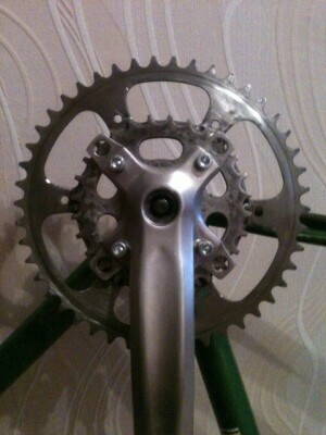

Нарешті змайстрував систему.
yElhWX9op0s.jpg [ 118.96 КБ | Просмотров: 2127 ]
СообщениеДобавлено: 19.03.2016 17:48
Работать будет, но выглядит, конечно, кострубатенько. Понимаю, что дарёному коню и уксус сладкий, но детальки-то хорошие, надо только их соединение отточить.
Мне кажется, вид будет получше, если обрезать уши чертырёхлапки по красной, а лучше по зелёной линии. И под болты шайбы подложить.

Обрізати не хочеться, щоб була можливість в майбутньому поставити іншу зірку. Під болти шайби не ляжуть нормально, бо там не рівна поверхня, через це навіть прийшлось сточувати нижній кант шапок болтів.
СообщениеДобавлено: 19.03.2016 17:59

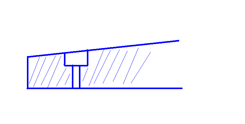

По-хорошему, отверстия под болты нужно разделывать двумя свёрлами так:
sample.GIF [ 4.03 КБ | Просмотров: 2106 ]
Причём по-любому. Потому что то, как Вы сделали - это опасный колхоз, могут шляпы поотлетать. Так что это по-любому сделайте толстым сверлом. Неглубоко - настолько, чтобы обеспечить полное прилегание нижней плоскости головки болтов.

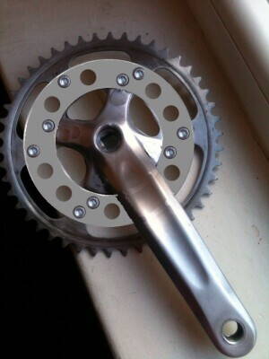

Ще один варіант тендему горбатого та стінки.

СообщениеДобавлено: 19.03.2016 19:07
Та ну, ваще чёртишо.
СообщениеДобавлено: 19.03.2016 19:09
Сообщения: 265
Город: Луцьк
Зарегистрирован:08.02.2016
Я знаю...
СообщениеДобавлено: 19.03.2016 19:10
:lol:

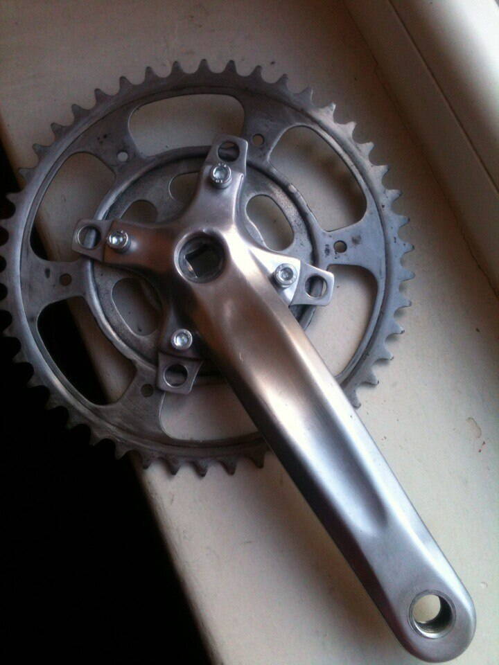

СообщениеДобавлено: 19.03.2016 19:58
Сообщения: 714
Город: Ukraine
Зарегистрирован:19.03.2016
dural ring.jpg [ 326.24 КБ | Просмотров: 2087 ]
