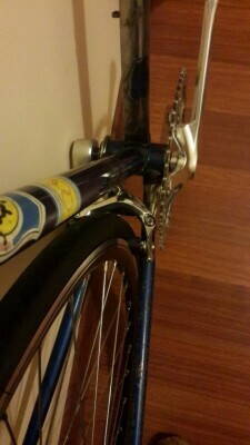

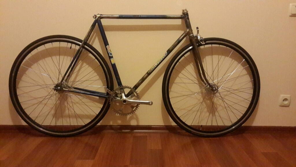

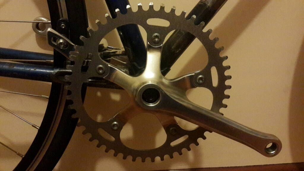

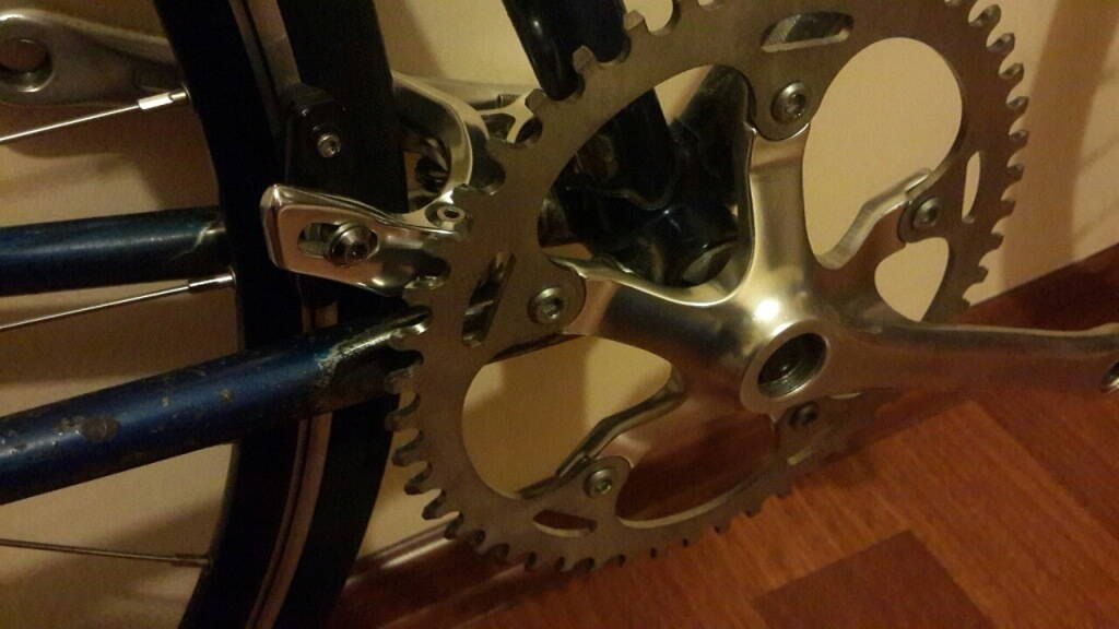

Четвёртая серия
Подобрал тормозные крабы Tektro R539, которые по своему ричу совпадают с ходом задней оси втулки в горизонтальных дропах.
Теперь если даже и цепь сильно растянется (что врядли с парафином), рича на крабах хватит что бы подрегулировать колодки. (фото 1), (фото 2)
Для этой примерки пришлось установить карету и накинуть шатуны, что бы удостоверится что новые крабы стоят корректно и не мешают работе системы.
Это видно на (фото 3)
Общей геометрией рамы наконец доволен. :D
(фото 4)
Конец 4й серии
IMG_4093.JPG [ 140.25 КБ | Просмотров: 2563 ]
IMG_4095.JPG [ 144.77 КБ | Просмотров: 2563 ]
IMG_4096.JPG [ 136.21 КБ | Просмотров: 2563 ]
IMG_4097.JPG [ 147.01 КБ | Просмотров: 2563 ]

:good: Поборол-таки эту фигню.
В отличие от других велосипедов, секси-фото твоего в районе каретки нужно делать слева :D
 Заголовок сообщения: Re: Тёмная Лошадка "Счастливчик" 777
СообщениеДобавлено: 16.11.2016 12:20
Сообщения: 11240
фото чуть темновато, но выглядит интересно. не поучилось ли там слишком "навалено" ?
извращенцы могут и мою кареточку порассматривать :D :D
