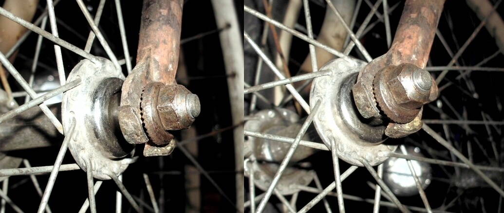

В дорожной вилке дропы как раз наклонены, и нехило. Но с правым тормозом это эээ... не помогает. Тем не менее, эксперимент Алексея показал, что всё ок.
Я сейчас не могу внятно сказать, нафига на параллельном проекте применил (применяю) эксцентрик. Скорее, для понту, для дезигна. По уму надо ось с гайками ставить. Комплекс "антивынимательных" мер у меня - тормоз справа и вот такие штуки:
DSCI1478.JPG [ 165 КБ | Просмотров: 3711 ]
Это stepа велосипед, небезызвестный "Страшко", не дисковый, а с клещами (но так надо), но у меня похоже сделано.
Кстати, Лёша, это лучше проволочек. Мы отрезали от трубы примерно 26 мм колечки миллиметров по 10, резали их пополам. Потом полукольца паяли к дропам. А потом тому, что получилось, придавали болгаркой и напильником подходящую форму.
sample.png [ 2.51 КБ | Просмотров: 3711 ]

Костя, я скорее даже вот так хочу сделать.
Надо примерять и колечко из трубы и из проволоки Ф3. и разомкнуть это кольцо лишь у крепления крыла (ну и зев дропа само собой)
СообщениеДобавлено: 19.11.2016 11:11
Можно и так, но сверху оно лишнее - нужны же только два нижних сегмента. Причём проволока - это сильно жирно. Много выступает. Там миллиметр - много. Я у себя меньше оставил ширины, чем Степан.
Ну и нам показалось ужобнее и эстетичнее так, как мы сделали.
