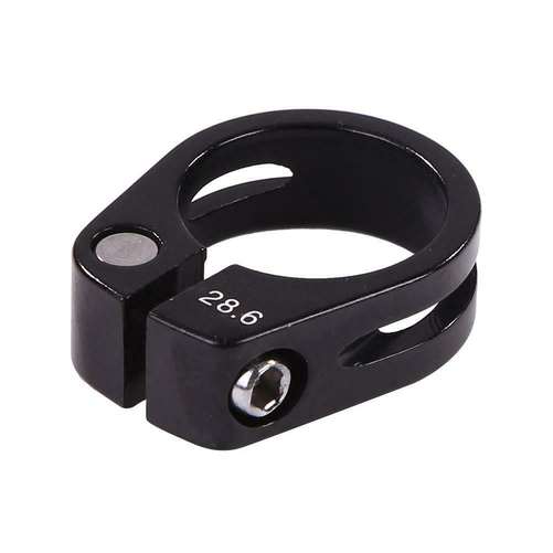

Да, наверное все же не стоит сверлить - но выдержит ли пайка, если взять высокую гайку? Там же вибрация, а не просто статическая нагрузка.. Надо еще найти в Минске, кто бы это сделал. Сам делать не вижу смысла, покупать все эти причиндалы ради разовой работы. Кстати, я писал тут в теме, что бонки для тросиков припаял обычным мягким припоем - все держится отлично не первый год! Ничего не отвалилось, но опять же придется перепаивать твердым припоем, если порошком красить.
Насчет 60 км/ч - ну так это же шоссер :D Много не надо, чтоб до 60 на спуске разогнать. Можно и быстрее, но это уже перебор имхо. Не стоит таким баловаться, конечно. А так на туринге своем я тоже 30-40 езжу максимум. Он не провоцирует на такую езду.
andr, пожалуй стоит обойтись без сверления. У меня тоже душа не лежит к такому. Про стальные стяжки писал выше - ржавеют они. Хотя держат надежно. Пытался купить заводские держатели на ebay - но они так и не приехали. Это бы тоже был приемлимый вариант. Может вот такие хомутики взять?

чуть красивее, чем винтовые, будут хомуты под сжатие клещами. А между подфляжником и рамой проложить, например прямоугольничек из боковины старой вело-покрышки. Но нужно зайти на пару-тройку СТО и спросить есть ли спецклещи для этих хомутов.
Andr, те ленточные хомуты хорошо держат только упругое соединение. Да и затянуть их - редкая приблуда нужна, обычно их никто не ставит, потому что нечем.

Aleksei Dmytren, знаю такие хомуты. Пыльники шрусов такими обжимаются. Это конечно по-лучше будет чем винтовые хомуты. Да и выглядят они неплохо. Спасибо за идею, надо подумать. Если с пайкой не найду приемлимых вариантов, может так и сделаю.
