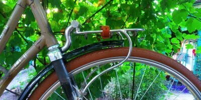

Всем доброго времени суток.
GoFrenDiy, увы деколей нет.
К вопросу освещения вернемся после возвращения корпусов фар с покраски.

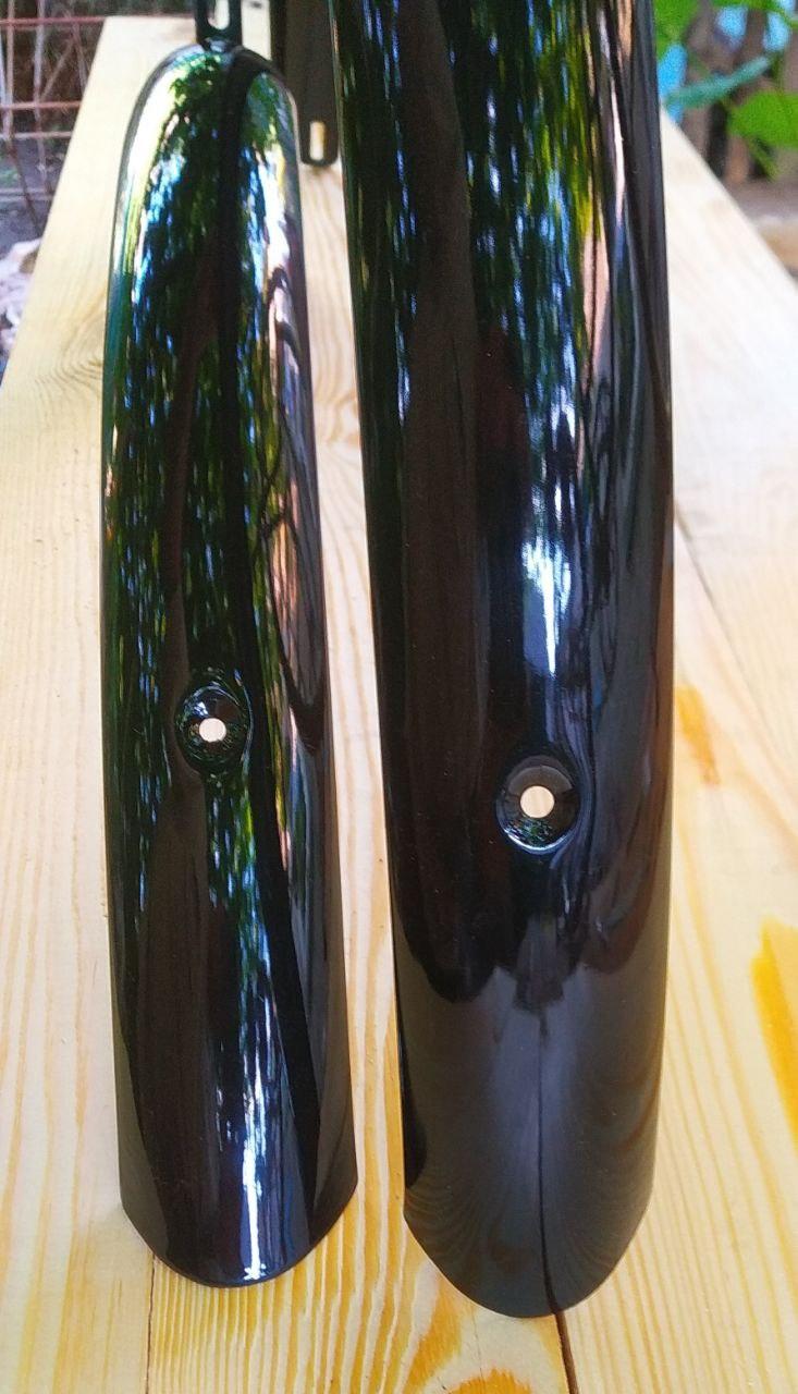

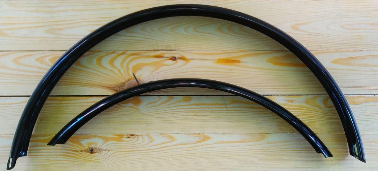

Возник вопрос по внешнему виду переднего крыла.
Имеем 2 комплекта крыльев:
1.jpg [ 92.04 КБ | Просмотров: 3138 ]
2.jpg [ 119.87 КБ | Просмотров: 3138 ]
После подгонки и настройки они пойдут на пескоструйку и покраску вместе с рамой.

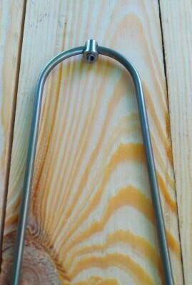

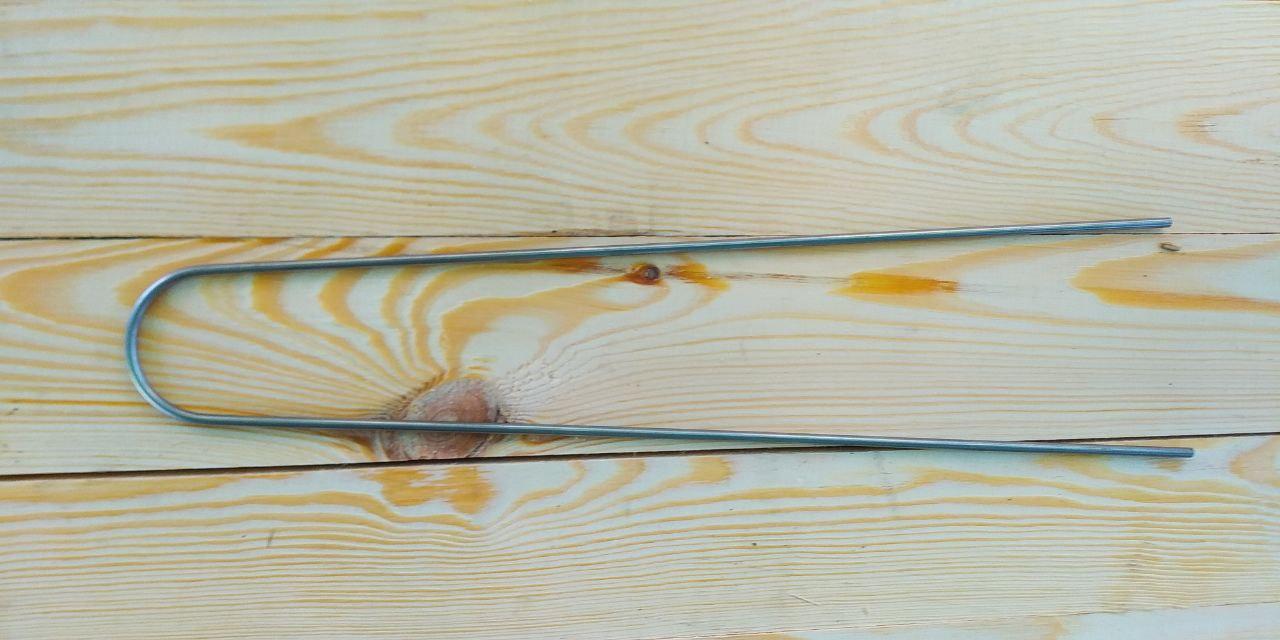

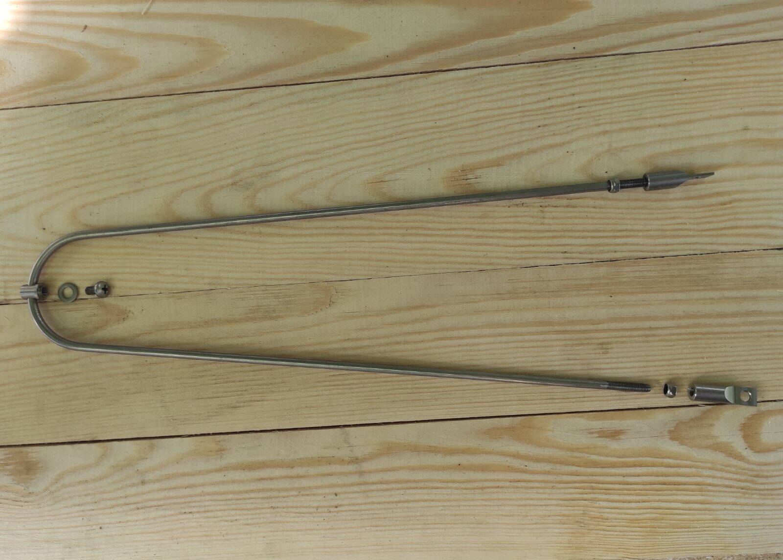

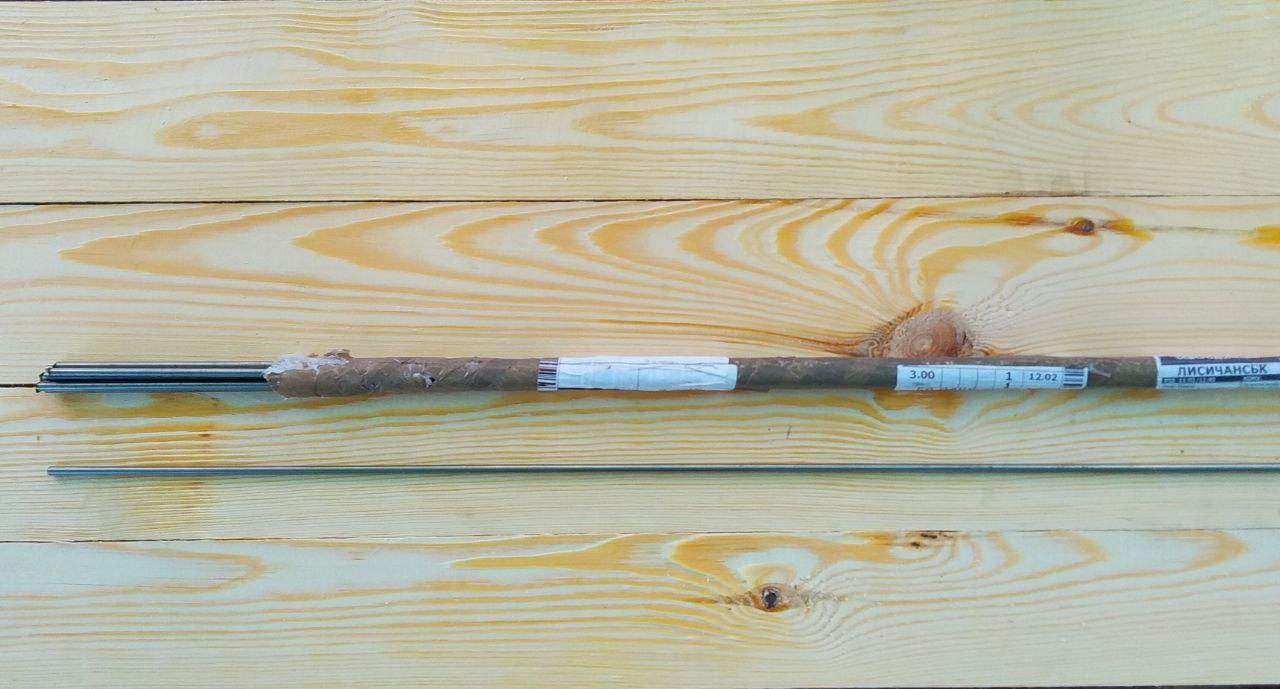

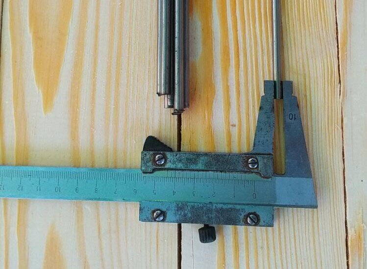

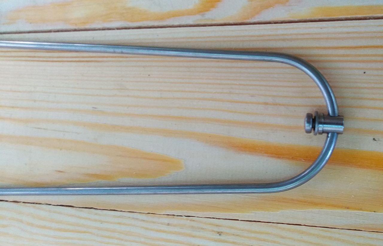

Также имеем нержавеющие прутки ø 4,5 мм:
4.jpg [ 108.49 КБ | Просмотров: 3138 ]
5.jpg [ 83.81 КБ | Просмотров: 3138 ]

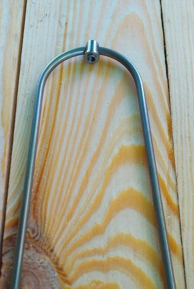

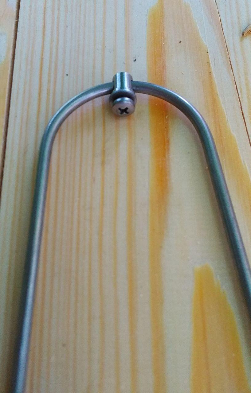

Используя данный шаблон, на ранее упомянутом станке нагибаем дуги:
6.jpg [ 117.94 КБ | Просмотров: 3138 ]
7.jpg [ 94.84 КБ | Просмотров: 3138 ]

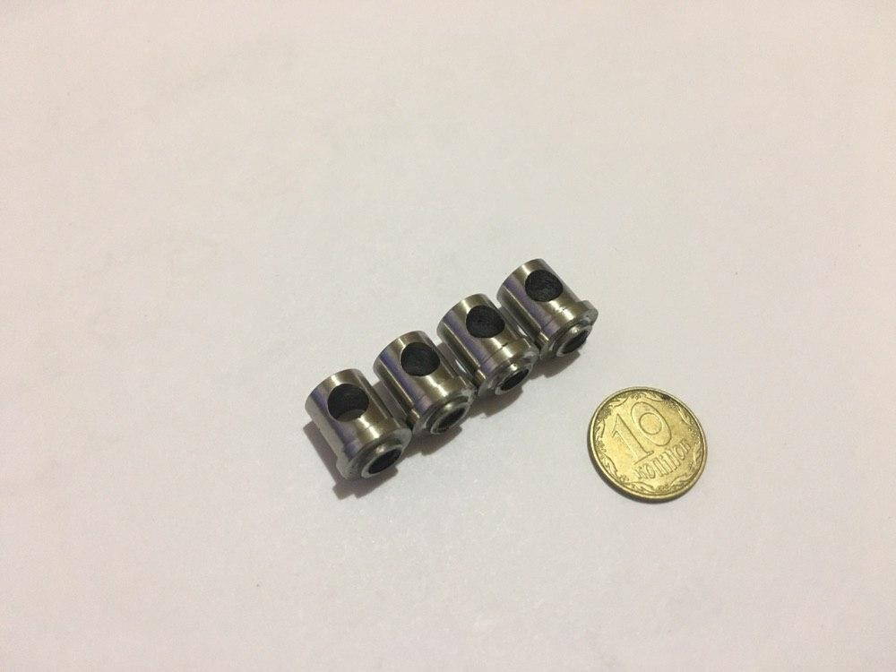

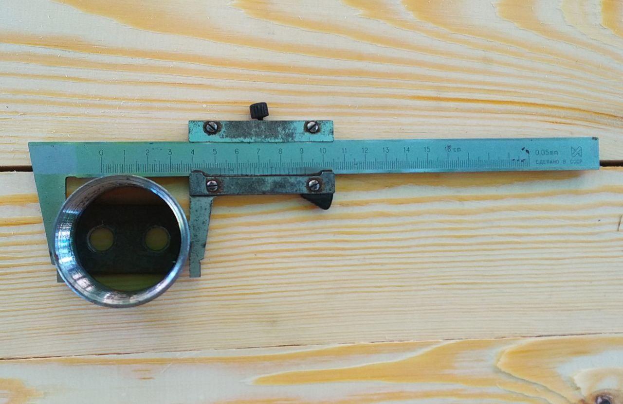

Вытачиваем крепеж дуги к крылу, нарезаем внутреннюю резьбу:
8.jpg [ 55.62 КБ | Просмотров: 3138 ]
9.jpg [ 51.58 КБ | Просмотров: 3138 ]
10.jpg [ 54.21 КБ | Просмотров: 3138 ]

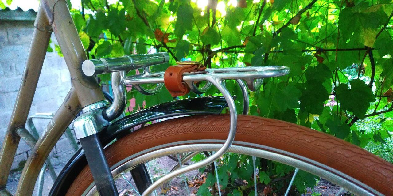

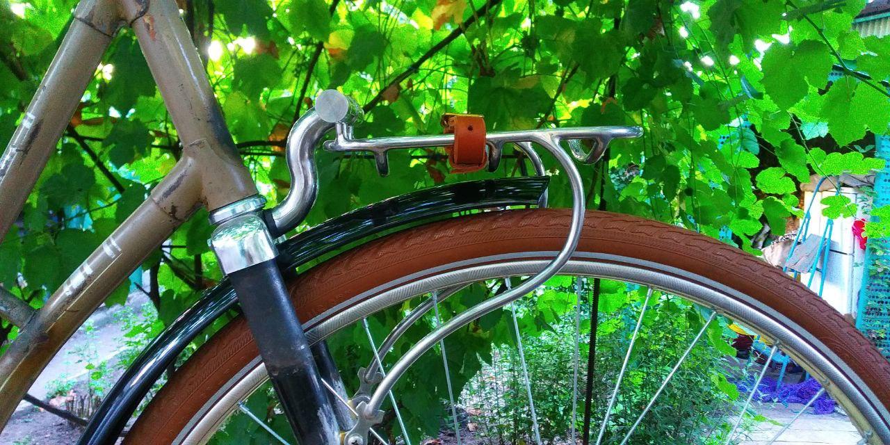

Примеряем:

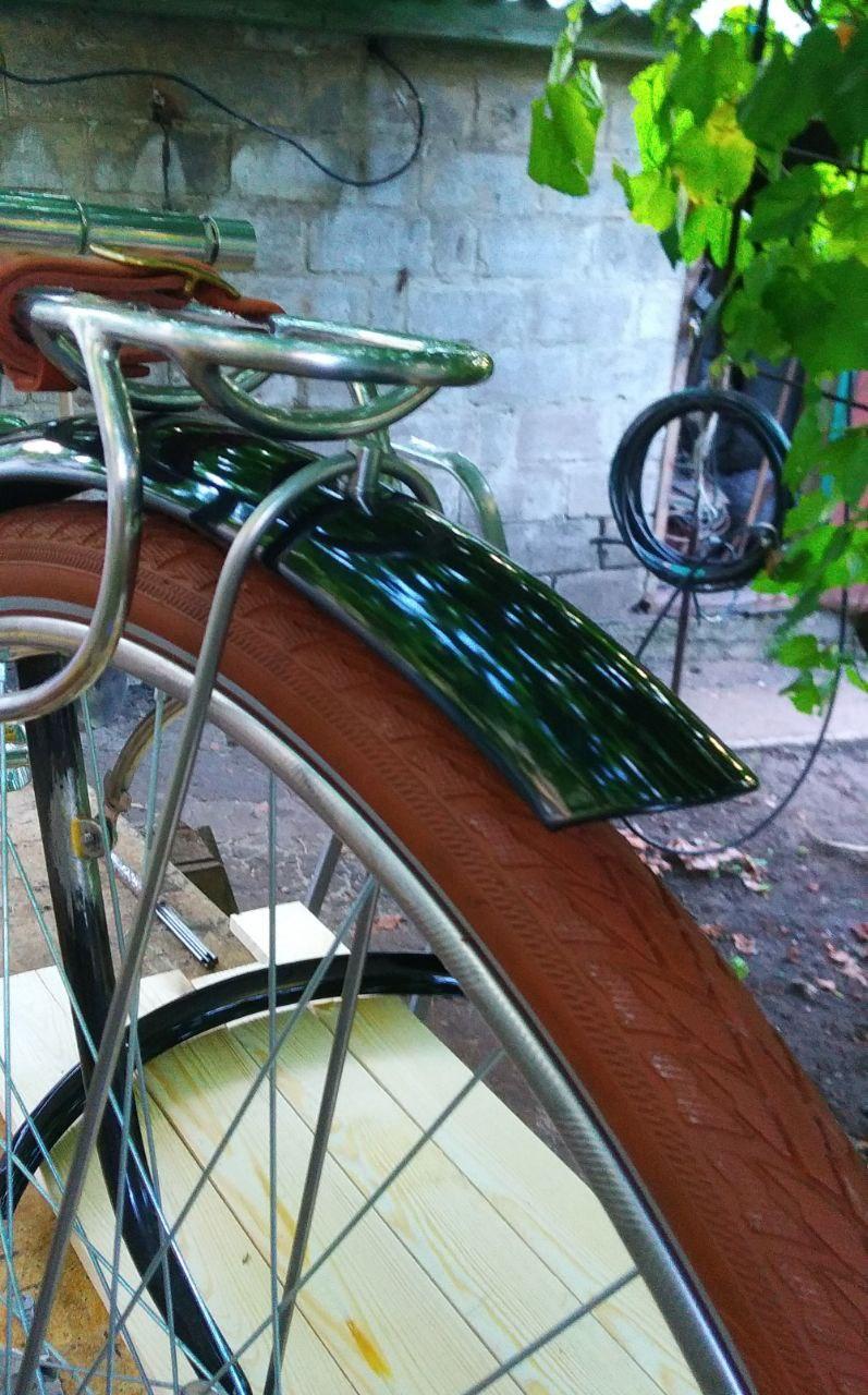

14.jpg [ 129.89 КБ | Просмотров: 3136 ]

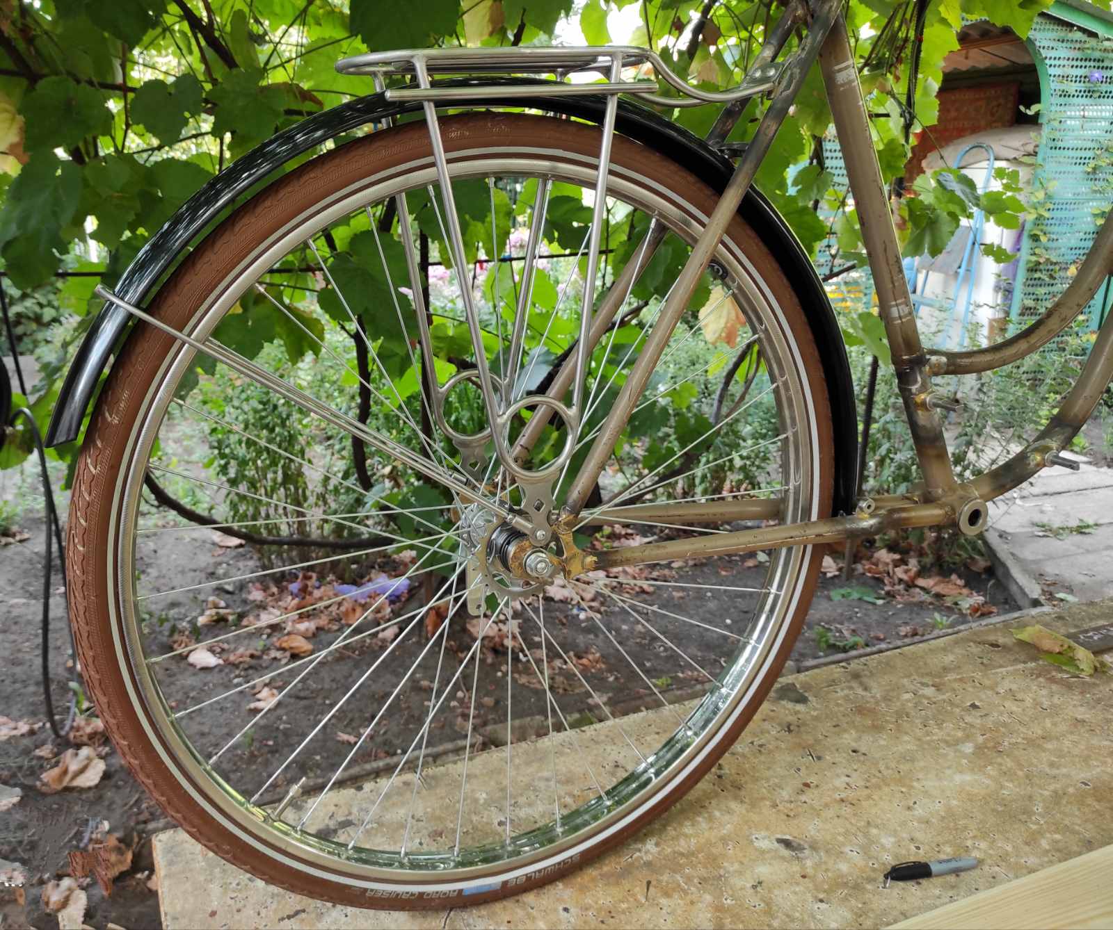

Заднее крыло с использованием такого крепежа будет фиксироваться еще (помимо рамы) в 2-х точках. Здесь все понятно.
По переднему же крылу, есть вопрос: крепить его на такой крепеж в 1-й или 2-х точках?
В первом случае, будет использовано штатное переднее крыло:
15.jpg [ 173.93 КБ | Просмотров: 3136 ]
16.jpg [ 211.7 КБ | Просмотров: 3136 ]
Во втором случае, удлинение крыла будет произведено за счет использования заднего крыла из второго комплекта:
17.jpg [ 191.13 КБ | Просмотров: 3136 ]
18.jpg [ 175.05 КБ | Просмотров: 3136 ]
 Заголовок сообщения: Re: Работа над ЛВЗ-25
СообщениеДобавлено: 28.07.2020 02:25
Сообщения: 3201
Изображения: 48
Город: степь
Зарегистрирован:03.02.2012
Во первых строках я надеюсь что этот велосипед таки не будет ездить прям совсем в дождь и слякоть :smile:
А с точки зрения эстетики по моему лучше чтоб обрез был по уровню багажника, по радиусу от втулки до края багажника.
С функциональной же точки зрения с коротким может разворачивать брызги вверх и заляпывать багажник и груз на нём, а с длинного, как я недавно выяснил viewtopic.php?f=31&t=332200&start=795#p2044190 стекает вода вниз вперёд и льёт двумя потоками с углов крыла, эти два ручья заливают вилку, втулку и всё переднее колесо так, что оно становится сильно грязнее чем заднее. Прям всё заляпаное, с коротким никогда такого не было. Обрезание углов крыла, чтоб был стреловидный наконечник, и самая нижняя точка находилась над покрышкой, не помогло - льёт всё-равно по бокам.
Так что пожалуй промежуточный по длине вариант может быть оптимальным и функционально :smile:
И там так близко нижняя трубка багажника что так и просится её просверлить и маленьким винтиком крыло к ней. Чтоб не тряслось этого будет более чем.
No gods, no masters
СообщениеДобавлено: 12.08.2020 21:59
Сообщения: 150
Город: Лисичанск
Зарегистрирован:26.11.2017
Добрый вечер, коллеги. Печатаю на телефоне - неудобно, потому инфу даю разными сообщениями.
Goodspeed, спасибо за комментарии. Во внешнем виде и способе крепления переднего крыла отановился на первом варианте. Т.е. оно будет короче багажника и без дополнительного крепежа.
Что касается самих "усов" крепления крыльев, то вижу их с возможностью регулировки по длине. А поэтому, выполнены они были следующим образом:
1. Токарные работы по нержавейке.

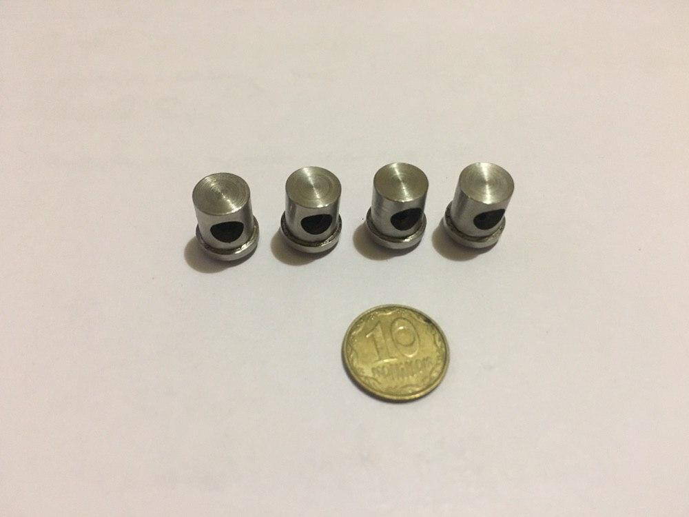

IMG-27b4bbc42292a8dea6a61c5b4630bd93-V.jpg [ 227.72 КБ | Просмотров: 2998 ]

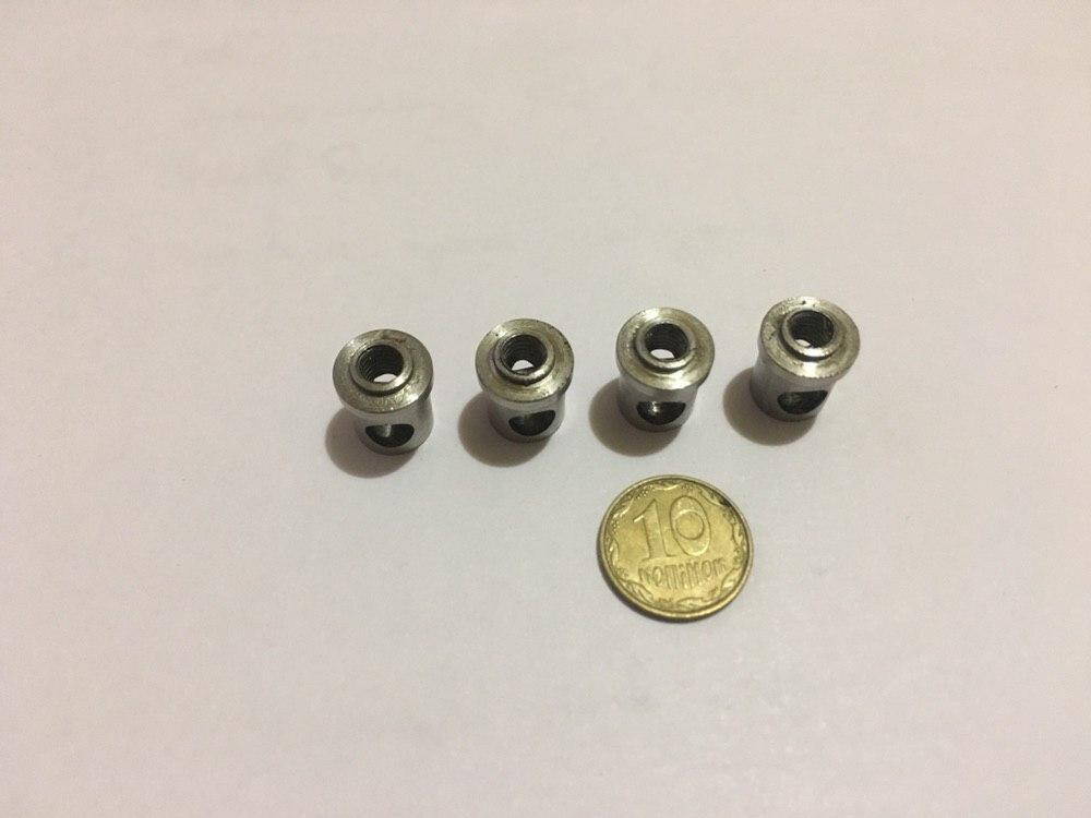

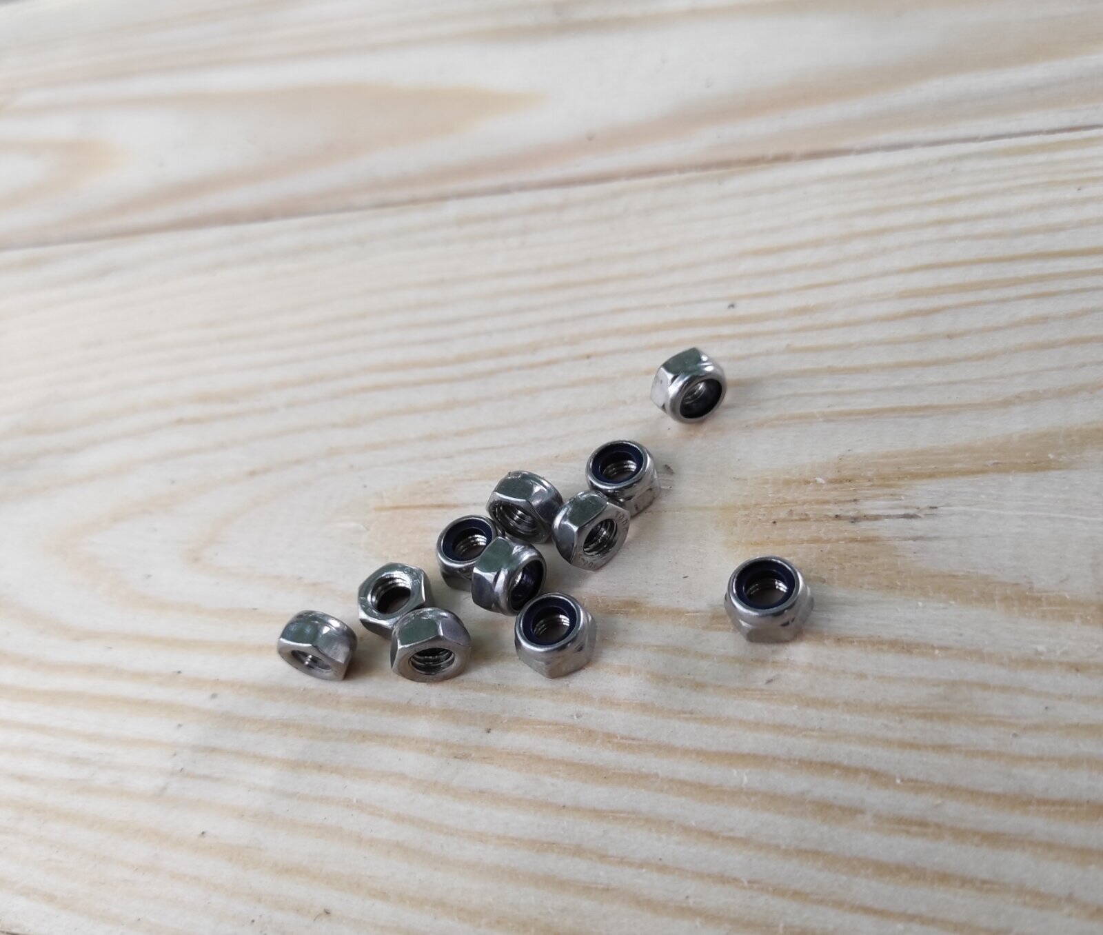

2. Подбираем гайки с внутренним резиновым фиксатором.
IMG-7496353dab3bb338b3720544375b457b-V.jpg [ 188.33 КБ | Просмотров: 2996 ]
СообщениеДобавлено: 12.08.2020 22:02
Сообщения: 150
Город: Лисичанск

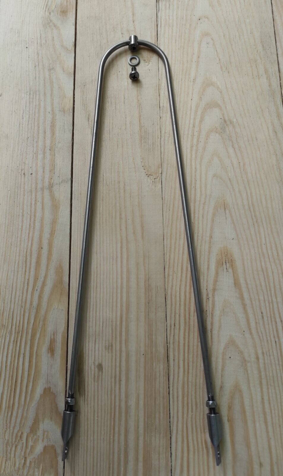

3. Нарезав резьбу на кончиках "усов", собираем.
IMG-80fcf264924600a9c82e3dfbaf78c223-V.jpg [ 236.1 КБ | Просмотров: 2995 ]
IMG-7ff0c3ade72a21701558a2dd275f8b27-V.jpg [ 213.31 КБ | Просмотров: 2995 ]

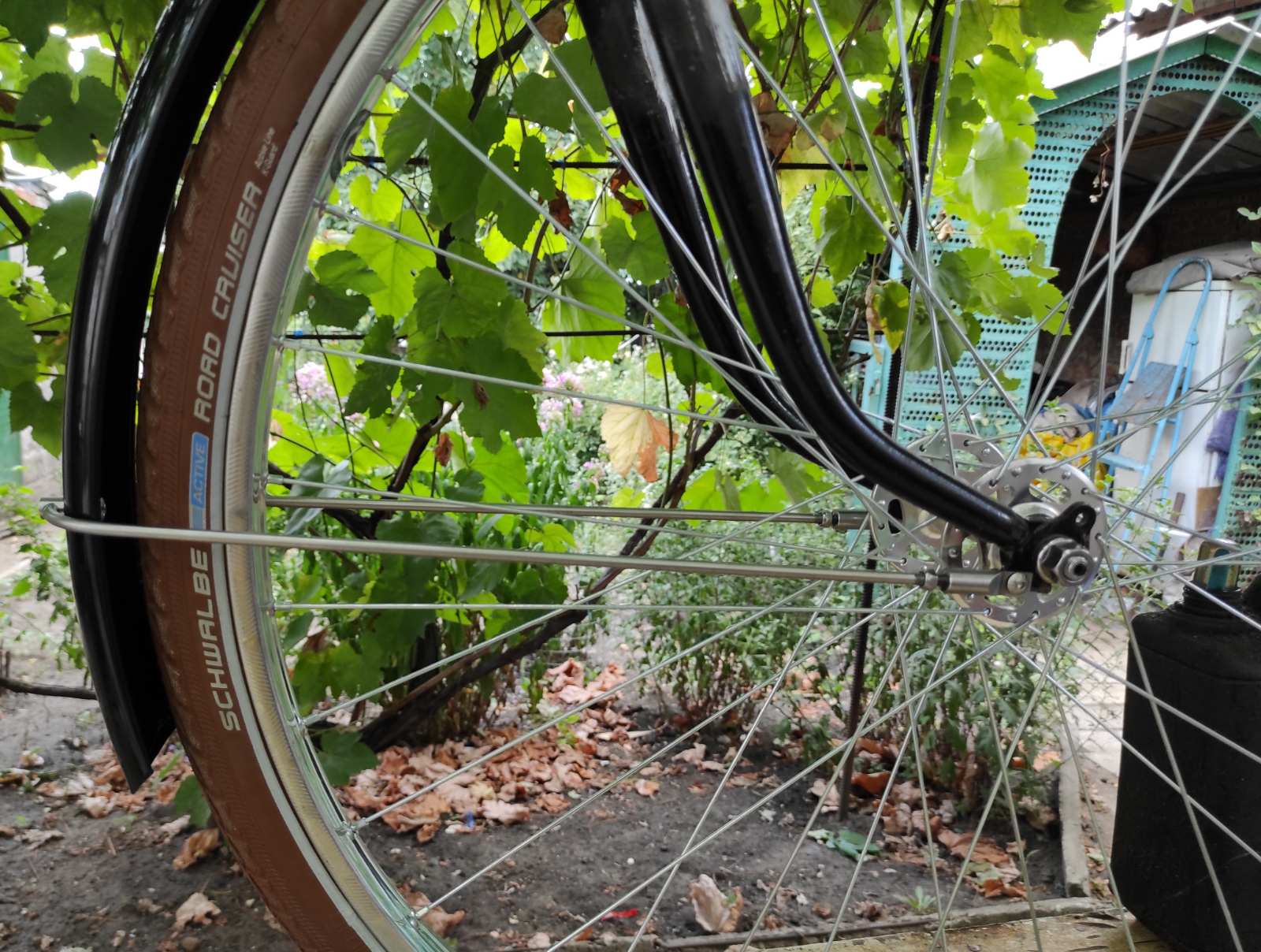

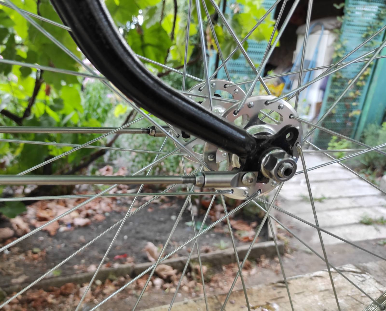

4. Применяем, настраиваем на переднее колесо.
IMG-b793cb3b73ac5d1a9a0404ef5624776b-V.jpg [ 241.34 КБ | Просмотров: 2993 ]
IMG-bd6e2c917d53f4f66966261f599a07af-V.jpg [ 226.92 КБ | Просмотров: 2993 ]

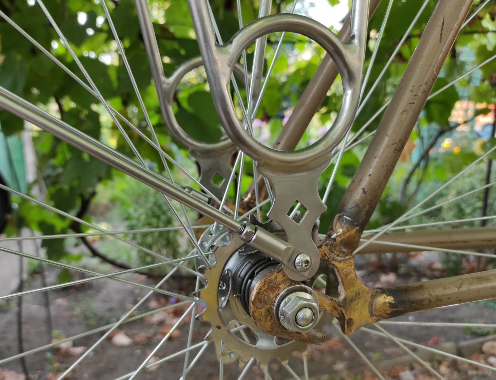

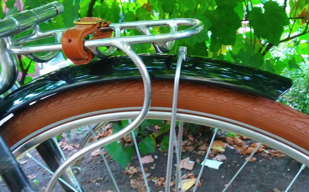

5. На заднее.
IMG-d9a3aa233b8a59f8218e9ec91bebdbc6-V.jpg [ 245.8 КБ | Просмотров: 2992 ]
IMG-7ba1db553b600467440b94c8b5c09ada-V.jpg [ 240.32 КБ | Просмотров: 2992 ]

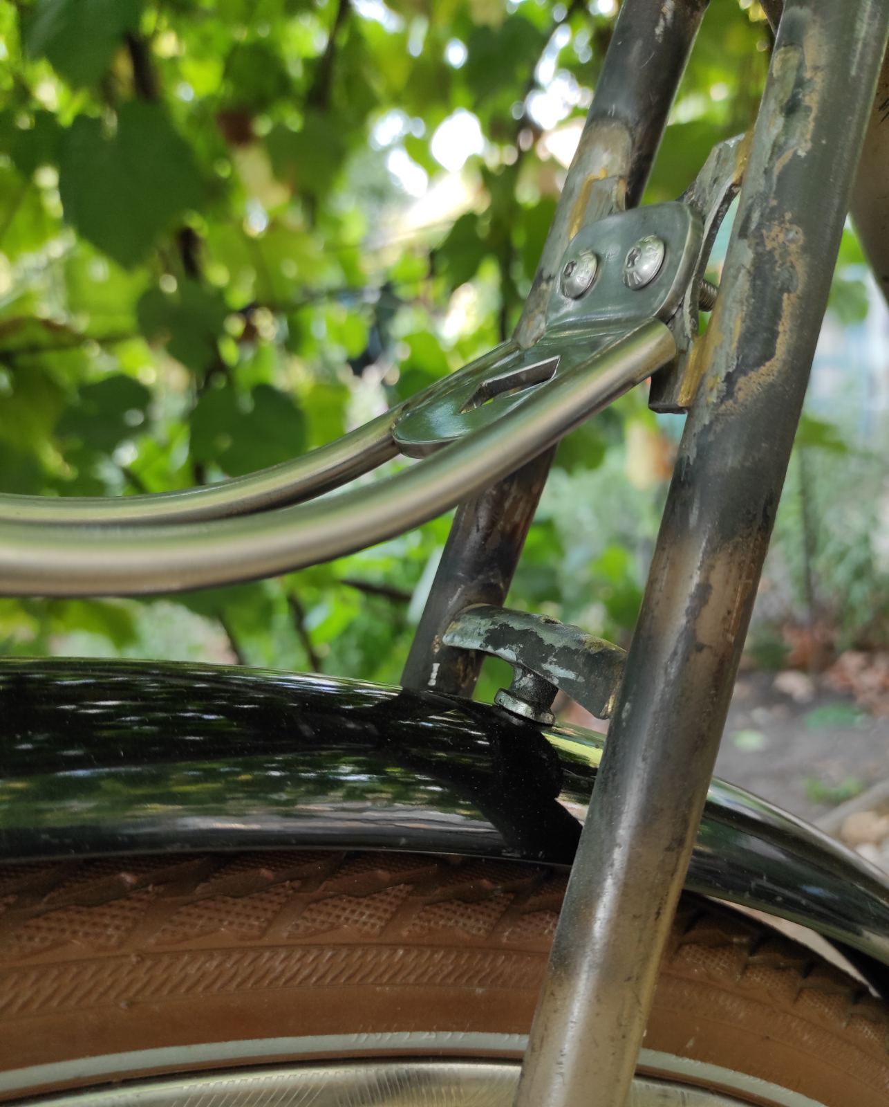

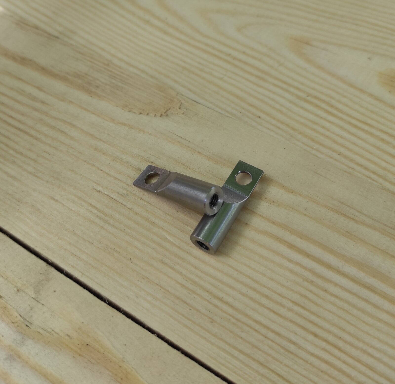

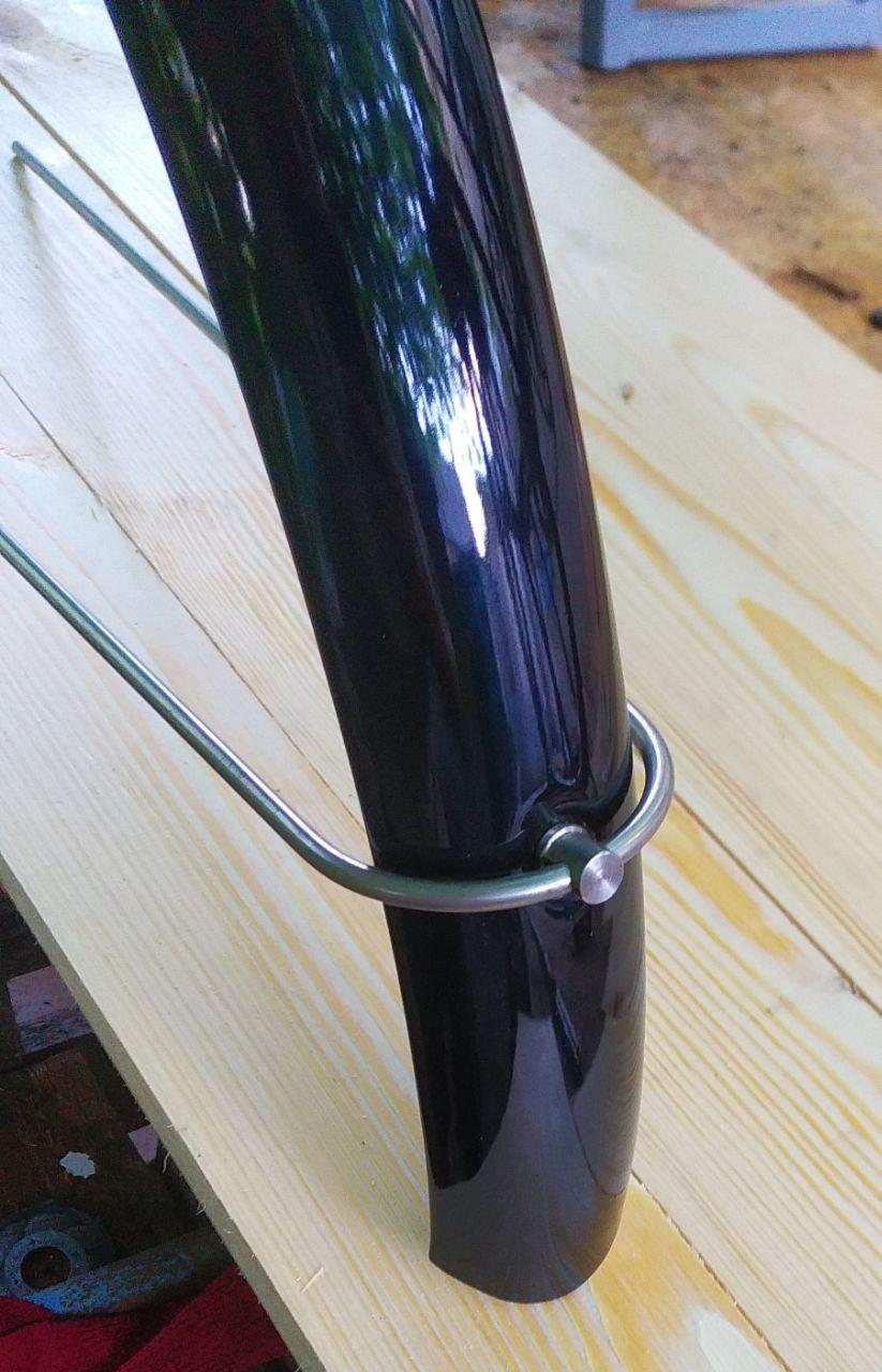

6. В виду огромного зазора между мостиками и крыльями, напаяны проставки с внутренними резьбами.
IMG-4bd178d9aba91bee75c246c692b7a7da-V.jpg [ 208.46 КБ | Просмотров: 2990 ]
