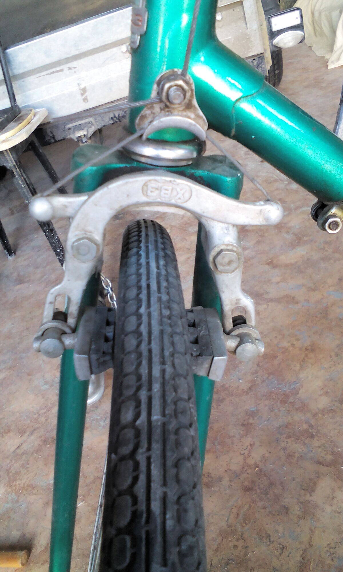

Расскажу немного и про свои мытарства.
Почитав ваш форум (лучший про хвз :wink: ) решился сам на покупку хвз, но с твердым желанием запилить из него в дальнейшем фикс. По своему городу смог найти только убитый Спорт Турист и хороший Спутник, решено было взять последний, т.к. в этом деле ничего не понимал, да и сейчас знаний и умений не особо много прибавилось. За Спутник выложил кругленькую сумму, даже не подумав, что есть слово такое Торг и он был уместен. Купил и сразу поехал домой, за город. В дороге останавливал попутных авто и вело водителей, у одних плоскогубцы спрашивал, для затяжки крепления тормозных клещей, у других насос. С горем пополам добрался и приступил к разборке каретки, в которой мне не понравились некоторые постукивания. Перебрал-пересмазал, стук ушел, не понравилась только выработка материала на кареточном валу по дорожкам подшипников. В командировке в дугом городе на рынке нашел китайскую новую каретку под ту же резьбу, но присмотревшись, отбраковал чашки, сепараторы и решено было докатать это лето на родном валу.
А вот с шатунами откровенно говоря дал маху. Подумал, что они были установлены неправильно, гайкой ПО ходу вращения педалей. Переставил, проехался, понял свою ошибку. От вращения педалей клиновое соединение расслабляется. А клин в шатуне с лапками вообще наполовину в пазу застрял и ни в какую не хочет выходить. Кипяточком его попробовать?
Рама оказалась не моей ростовки - макс. вылет подседельного штыря не позволяет ноге выпрямляться при педалировании, коллега обещал поделиться, у него или Аист или Орленок складной свареный, отдает на запчасти безвозмездно. Там думаю и вал каретки посмотреть, может лучше будет.
Обода с восьмерками, на переднем вообще яйцо, но меня смущает не это: когда ниппелем асфальт проходит, небольшой удар, на небольшой скорости заметно, побыстрей уже не очень ощущается. камеру смотрел, 2001 года, вроде ничего там лишнего нет. Сварной стык обода тоже не является причиной. Кто сталкивался с таким?
Еще огорчило клеймо ХВЗ на переднем клеще тормоза - оно вверх ногами((
А с вашим советом про упругость Туристов решено было оставить все как есть, учитывая, что краска в целом сохранена неплохо (1983 г.)

никита горш
Есть мнение, что ни с Аиста, ни с Орлёнка вал на Спутник не подходит.
А кто мешает наждачкой дорожки на валу поправить?

Пафнутий
Это не про каретку, Никита страдает проблемой короткого подседела на 56х рамах. Я с тем же гемором сразу понял, о чём он :wink: Сам выцыганиваю подседелы от советских складных, где можно и где не можно.
Ну и всякие рулевые - детали передних втулок, те же клинья в лучшем состоянии, не исключено, что педали - от донора в дело пойдут.
никита горш
Этот тормоз - офигенная фича! Никуда не девайте! Ыыыы это ж как у филателистов - редчайшие марки с подобными ошибками в десятки раз больше ценятся! :D
Обратите внимание на сей скромный труд: viewtopic.php?f=31&t=185604
Как минимум, Вы его читали за один раз по диагонали. А там в тексте водички нет, каждая ссылка важна, не говоря уже о всём остальном. И прочтение один раз нужно только для того, чтобы потом знать, где о чём написано. А уж когда конкретным узлом собираетесь заниматься - то соответствующее место до запятых стоит изучить. Ибо там я писал только необходимый минимум, а не вообще всё по вопросу. Меньше этого знать нельзя :D
Ну и того... открывайте тему со своим велом, расскажите, фоток насыпьте подробных, и - поехали.
Может таким получиться (почти близнец):

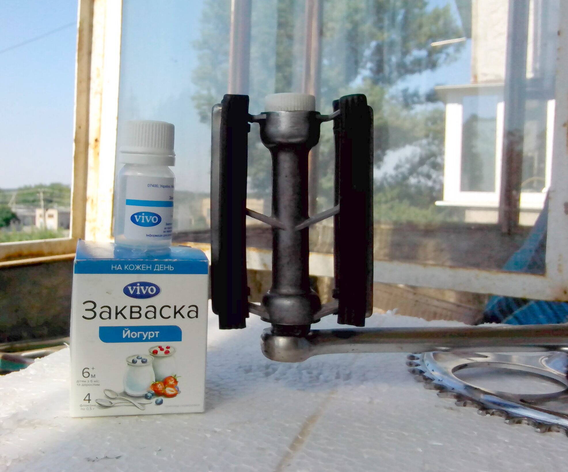

kisa
В копилку знаний. :smile:
Все в курсе, что алюминиевые крышечки на советские педали дефицит.
Мне удалось подобрать пластиковую крышечку от бутылочки, которую легко найти в аптеке.
Это не подходит к музейным велосипедам, которые восстанавливают в оригинальном виде, но сколько таких в природе?
А для повседневного велосипеда это неплохое решение, держится крепко.
Цвет белый, но никто не мешает резину для педалей тоже белую взять и будет красиво.
Перед посадкой в педаль крышечку желательно окунуть в кипяток, иначе тяжело затолкать.
ВАЖНО! Крышечку срезаем вместе с куском бутылки, на который она накручена.
пыльник на педаль.jpg [ 298.99 КБ | Просмотров: 4281 ]
Сейчас заканчиваю восстанавливать до рабочего состояния ПВЗ для коллеги по работе, вот и приходится решать неожиданные проблемы с советскими деталями.
Всё конечно сделал, включая сварку рамы (задние дропы были просто вставлены), но больше заниматься советскими деталями не хочу.
Оно такое всё корявое и кривое :facepalm:
Костя, как у тебя терпения хватает? Проще три ашана с нуля собрать, чем одну систему ПВЗ. :D
Пришлось менять шестерню на шатуне, заклёпывать её, менять стальные чашки в педалях, править профиль зубьев, искать клинья, ровнять оси :facepalm:
