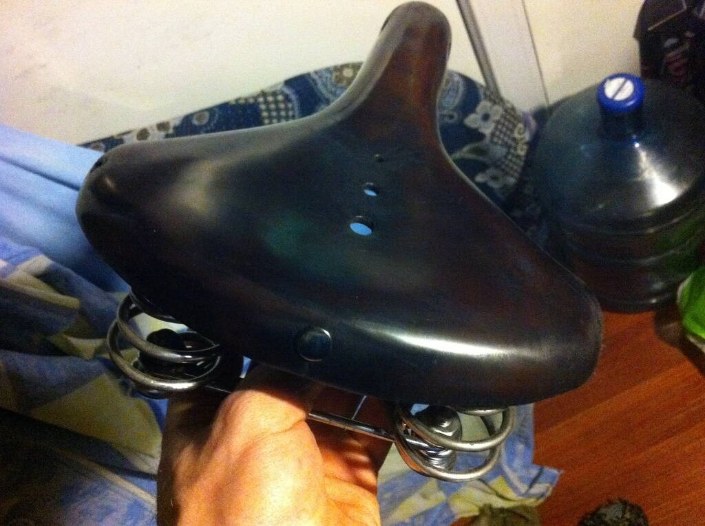

Помню когда-то игрался с двумя слоями окрашивания.
Базовым -тёмно коричневым
И поверхностным - чёрным
Задача была достичь цвета тёмного шоколада с переходом цвета.
Тогда располировывал войлочным кругом на дрели и ветошью вручную, вроде получилось добиться желаемого результата :yes:
IMG_3096.JPG [ 341.71 КБ | Просмотров: 6608 ]

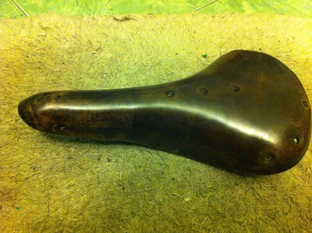

Тогда наждачкой 1500 снимаем верхний слой
Получится вот такая приблизительно поверхность как на фото снизу.

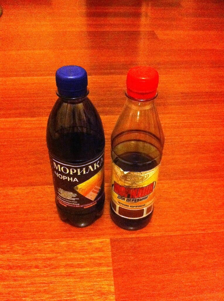

Приобретаем морилку по дереву, лучше спиртовую ( существует масса разных оттенков, правда вонючая зараза :facepalm: ) и пропитываем ей, проверенно вывоняется и будет стойко ходить :yes:
IMG_2962.JPG [ 442.18 КБ | Просмотров: 6594 ]

Насчёт морилки :D
на фото одна спиртовая морилка другая нет
угадайте где какая вот подсказка
https://www.youtube.com/watch?v=etIJhnf4I2A
Я лично за километр угадаю :lol:
IMG_3431.JPG [ 454.66 КБ | Просмотров: 6555 ]
