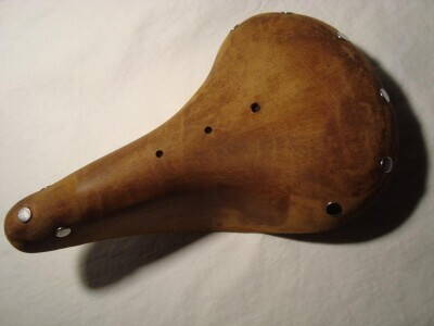

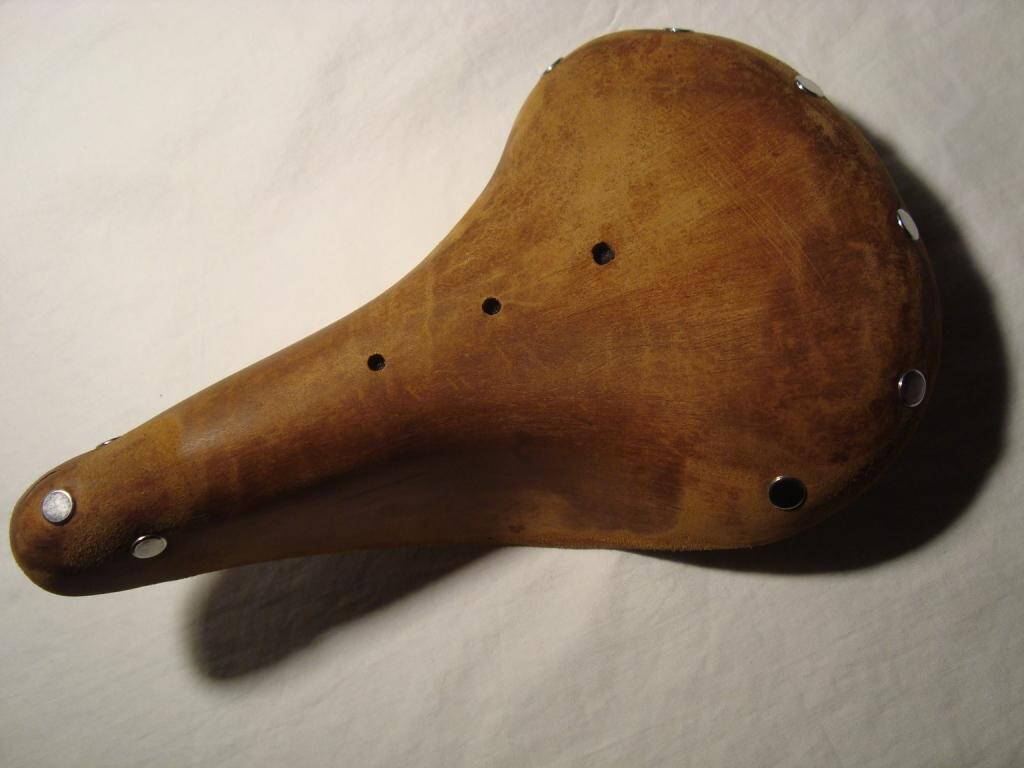

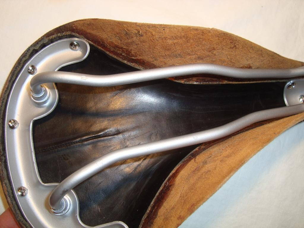

Товарищи реставранты,подскажите пожалуйста такое дело.Обязательно ли сиденье красить?Краска служит защитой от влаги?
Просто не очень хочется красить.В планах зачистить,затем кожу отполировать и промазать салтоном бесцветным.
И еще такое вот дело,снизу была тонкая кожа наклеена,да уж в больно печальном состоянии,я ее оторвал,снялась легко.А вместо нее наклеил кожу от сапога(голенище).По ощущениям очень мягкая кожа оказалась,да еще и покрашена ,я краской наружу,да вот теперь думаю стоит ли все это дело вымачивать в желатине,дабы добиться жесткости ,либо забить,а если вымачивать то стоит ли снимать краску с кожи этой что приклеил?.Основная кожа в отличном состоянии,твердая как фанера.
Благодарю за ответ.

Mixal писал(а):
toni73
Каркас отлично выглядит. Что нужно с ним такого сделать, чтобы добиться такого вида?
Еще заинтересовали "заклепки". Где купить такие?
Зачистил щеткой на болгарке,покрасил металиком,запек в печи :tss: при 120-130 градусах.
Покупал винтики поясных ремней,там где замочки на куртки продают,пуговицы и подобное.

Мені то подобається чисто шкіряне, без нічого. Але як воно себе в дощ поведе? Мені здається, що чимось воно всеодно пропитано?
 Заголовок сообщения: Re: Кожаное седло ХВЗ
СообщениеДобавлено: 24.04.2016 07:34
Сообщения: 253
Зарегистрирован:29.07.2014
Да нормально все будет, я так 2й год катаюсь. Только есть нюанс, друг оставил как у Вас на фото, сверху помазал салтоном и полирнул, от катания в местах трения кожа темнеет( волокна плотно складываются). Я своё полирнул на мокрую(просто плюнул на наждачную 1500) получился однородный цвет, но темный , потом салтоном и катаю без изменения цвета. Фотки седла можно глянуть в моей теме, с тех пор не изменилось
Седло осталось такой же жесткости как и ранее было,не просело?Как в дождь себя ведет?
Все же хочется более светлые тона,ведь ручки,крылья светлые(само собой деревянные :lol:)
Возможно оставлю светлое,пусть темнеет,так даже интереснее получится.
Седло в теме "чемпиона" видел,для меня слишком темное.Возможно передумаю конечно :yes:
Теперь меня волнует вопрос подкладки что я приклеил,мягкая ведь.

toni73 писал(а):
Может быть я ошибаюсь, но насколько я понял, за всё время читая этот форум, подкладка служит для того чтобы всю грязь "брать" на себя. Некоторые, если память не подводит, вообще обходились без неё.
СообщениеДобавлено: 24.04.2016 12:18
Сообщения: 1566
Изображения: 30
Город: Кривой Рог
Зарегистрирован:26.04.2011
Да,тоже подобное читал.Вот теперь и в раздумиях как поступить. :eek:

В дождь не катался( сильный), не просело все ок. Есть ещё 1 в работе, остановился на 800 наждаке, пока времени нет. Сам хочу оставить светлым без краски, но при шлифовке на сухую остаётся "микрозамш", который при намокания в местах трения становится темным ( слипаются волокна).Осталось найти способ как заполировать до блеска на сухую...
Я то сам в дождь не катаю,не люблю мокнуть,пачкаться,но порой попадаю в такие ливни...И обычно промокаю насквозь,вот и интересно стало что с седлом будет.
Kirill Yevtushenko писал(а):
s.e.a.
На войлоке же.
Да,войлоком,но седло темнеет однозначно после полировки.Не так конечно,как после зачистки с водой,но все же.
Да ничего с ним не будет, если шкура живая,а не растянутая, салтоном сверху немного покрыть и катать.
s.e.a.
На войлоке же.
Причем темнеет не равномерно, на мокрую легко добиться однородного цвета в ручную мелкой шкуркой 1500+, а вот войлоком на дрели или дремеле равномерно не получится, а если хватит терпения вручную, то можно смело идти на чемпионат по ано..му :D
