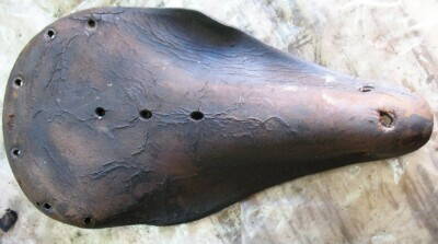

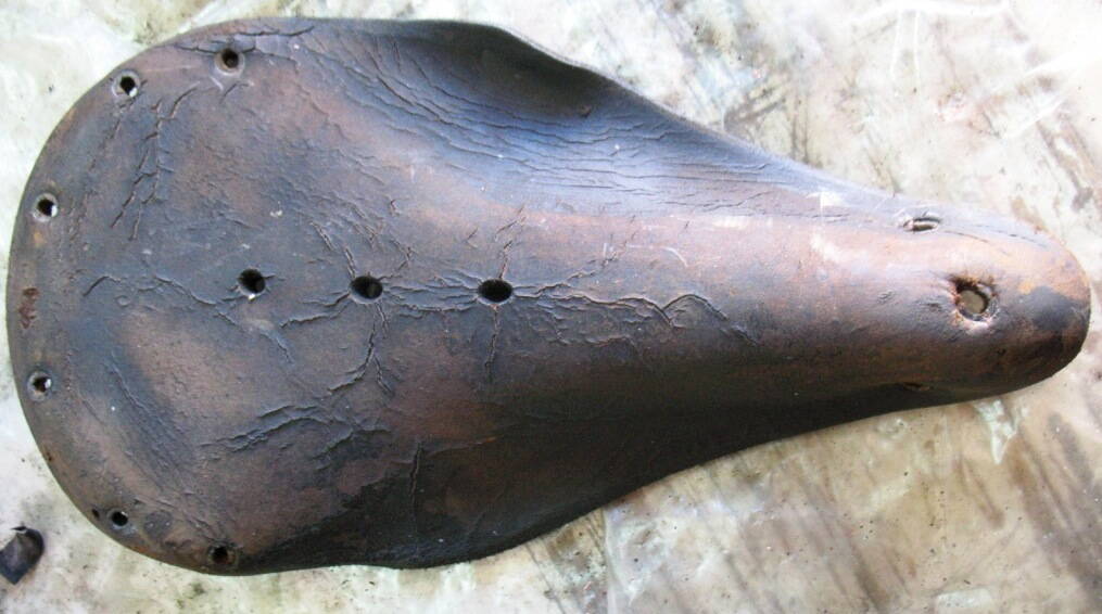

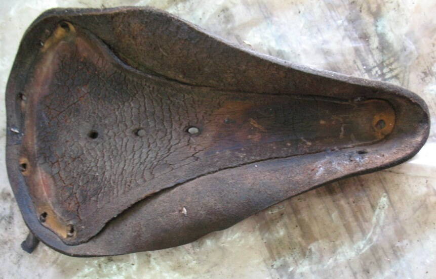

В прошлом году немало выбросил, и в лучшем состоянии, пока не понял, что если чепрак состоит из одного куска, то остальное решаемо.Болгарин с лепестковым кругом в помощь
IMG_6257.JPG [ 172.06 КБ | Просмотров: 6125 ]
IMG_6258.JPG [ 138.18 КБ | Просмотров: 6125 ]
IMG_6263.JPG [ 158.25 КБ | Просмотров: 6125 ]

leonyar писал(а):
11slavon11
:yes: :good:
Странно как то что морилка линяла :unknown:
Морилка, как и любая краска, бывает на водной, масляной, спиртовой, нитрА и прочаЯ...основе..................разница обычно заметна на светлых штанах :cool:

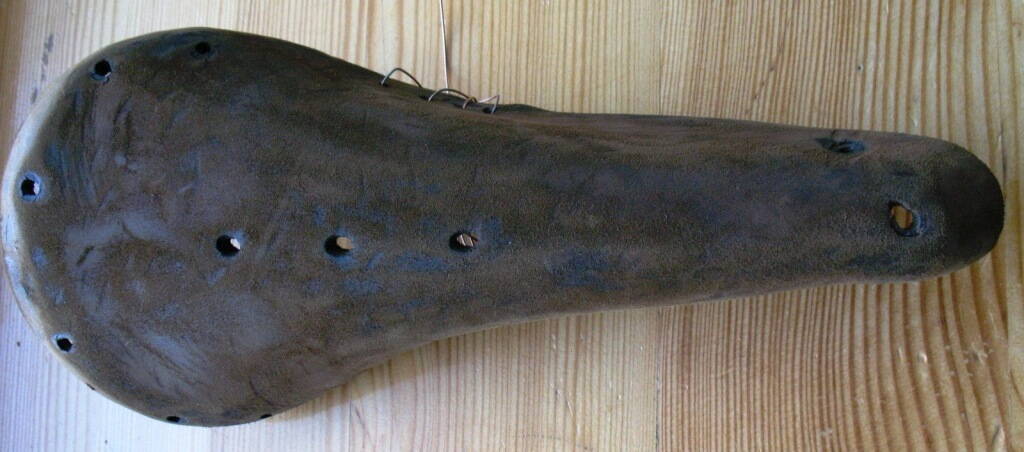

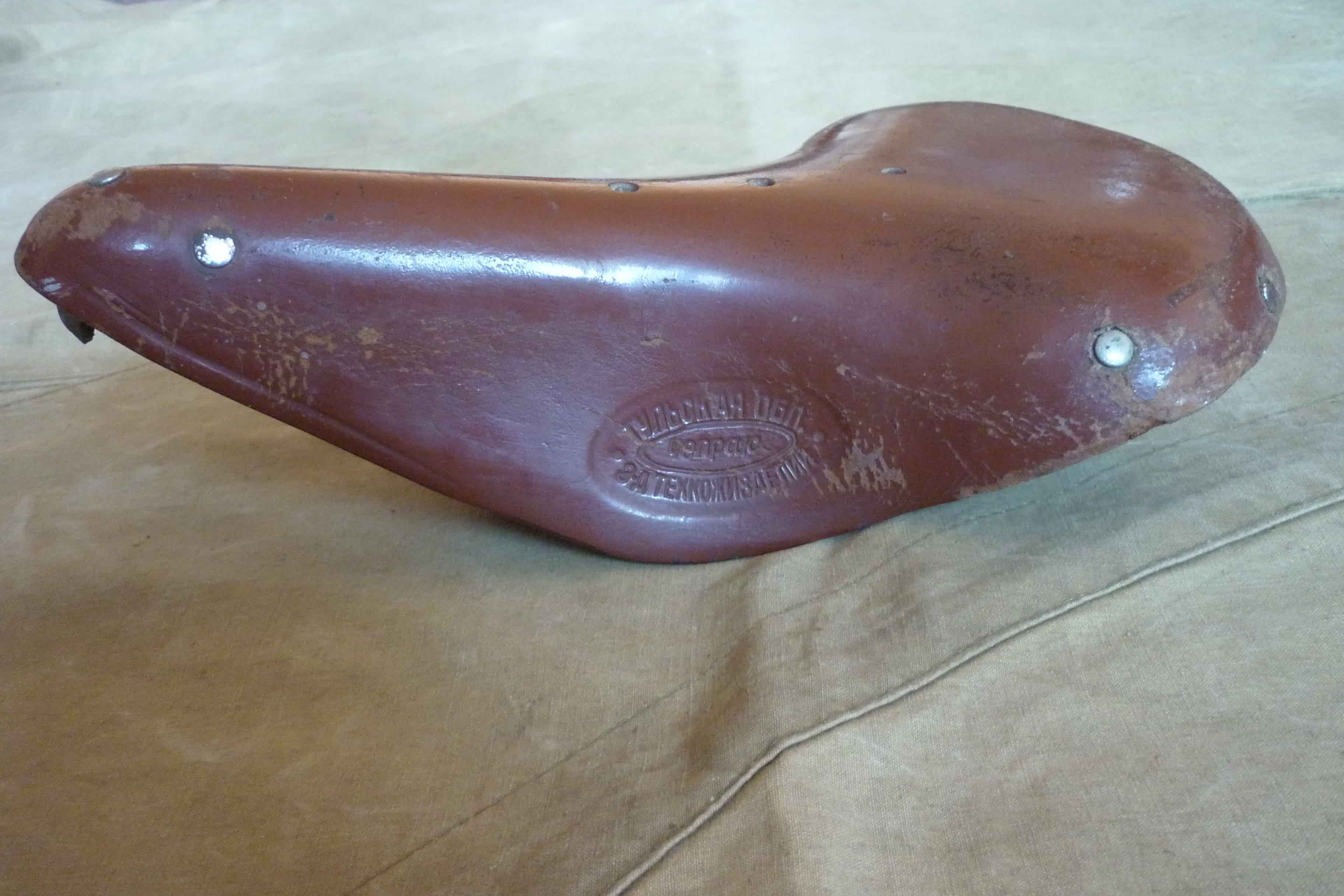

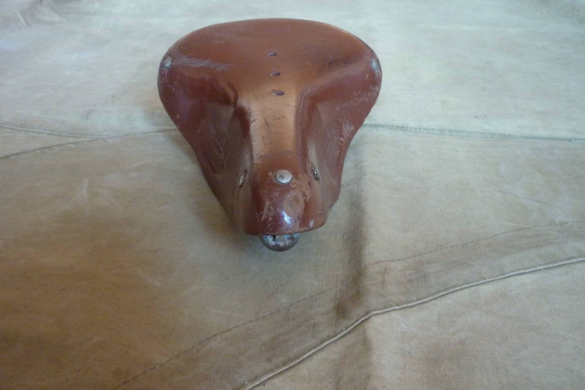

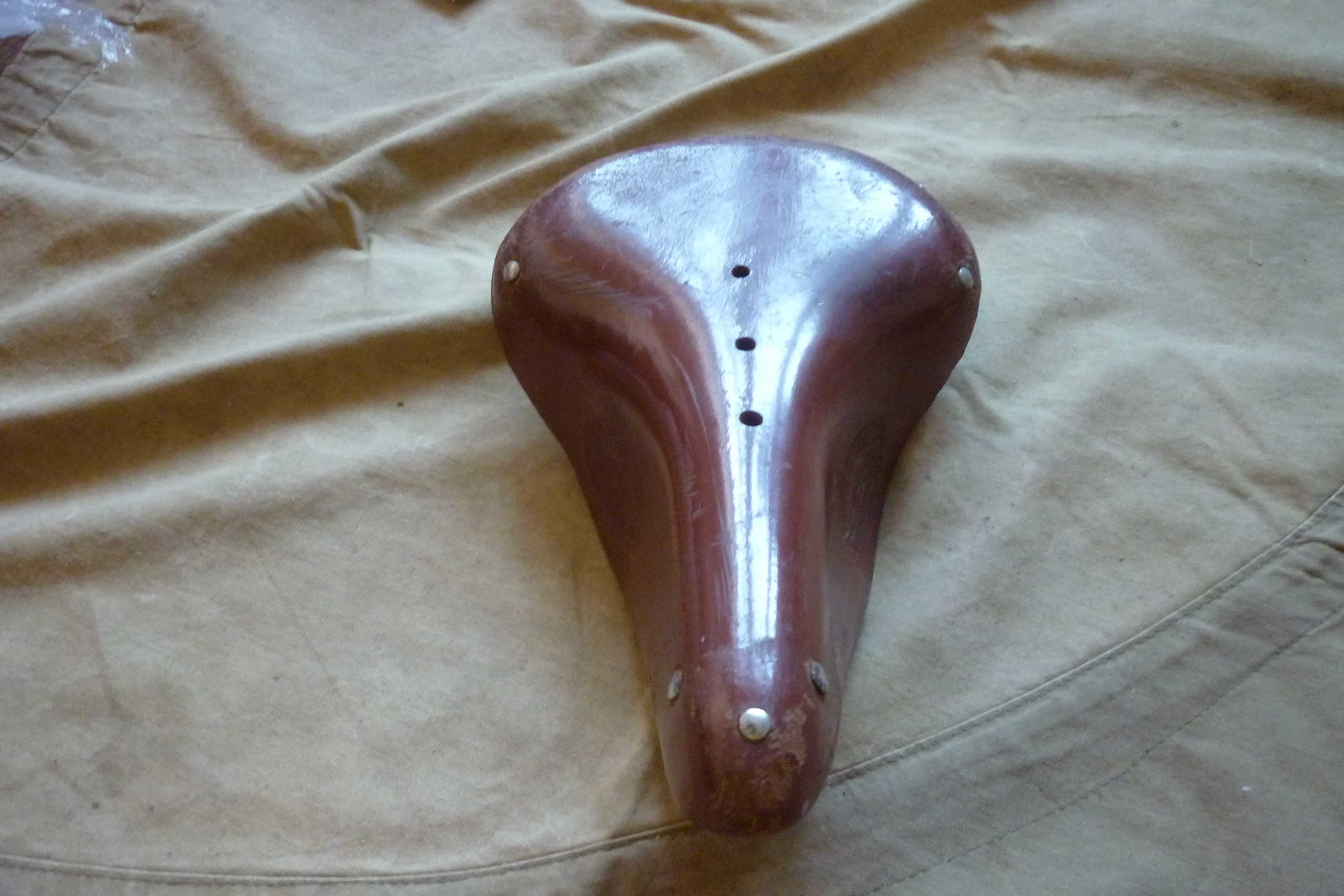

Пришло седло 3-D техкожиздельное, прямиком из советского союза! Деды катали!!111 :pioner:
Кожа как фарфор - урони - рассыпется. Зато пахнет как чехол от "ФЭДа" или "Зенита". Думаю вымачивать в этом случае смысла не имеет - форма и так нормальная. Не знаю как его мыть, с мылом или мыло навредит? Ну и про смазку спросил в предыдущем посте.

масло касторовое в аптеке купите и помажте
 Заголовок сообщения: Re: Кожаное седло ХВЗ
СообщениеДобавлено: 18.05.2016 20:11
Пруфайдер в вашому випадку саме те. Декілька процедур, і шкіра почне відновлювати свої властивості. По Салтону досвіду не маю, мазав гусячим жиром, в принципі схоже на пруф.
СообщениеДобавлено: 18.05.2016 21:28
Сообщения: 15
Зарегистрирован:09.03.2015
Так про касторку писали что не годится - излишне размягчает.
А пруфід дороговасто, тому і шукаю дешевшої аналогії.
СообщениеДобавлено: 18.05.2016 21:48
Сообщения: 135
Город: Запорожье
Зарегистрирован:27.05.2014
Если сильно пересохшая кожа и нанести тонкий слой, думаю будет нормально. В осенне-зимний период я обрабатываю свою кожаную обувь касторкой тонким слоем. Кожа мягкая. Вода не впитывается. Соль не проступает. Кожа не пересыхает при сушке обуви. Когда-то мне посоветовал так делать один старый сапожник.

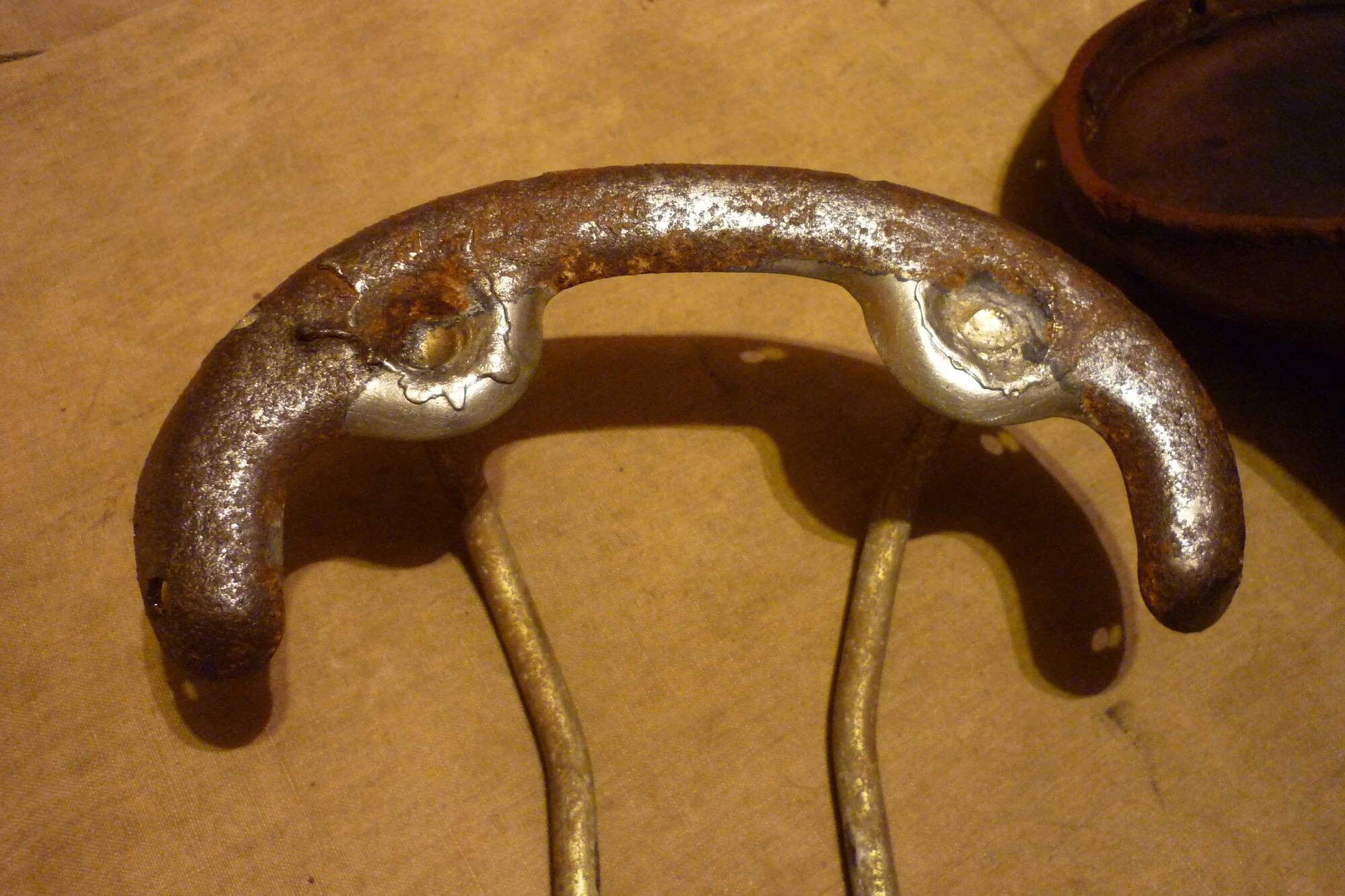

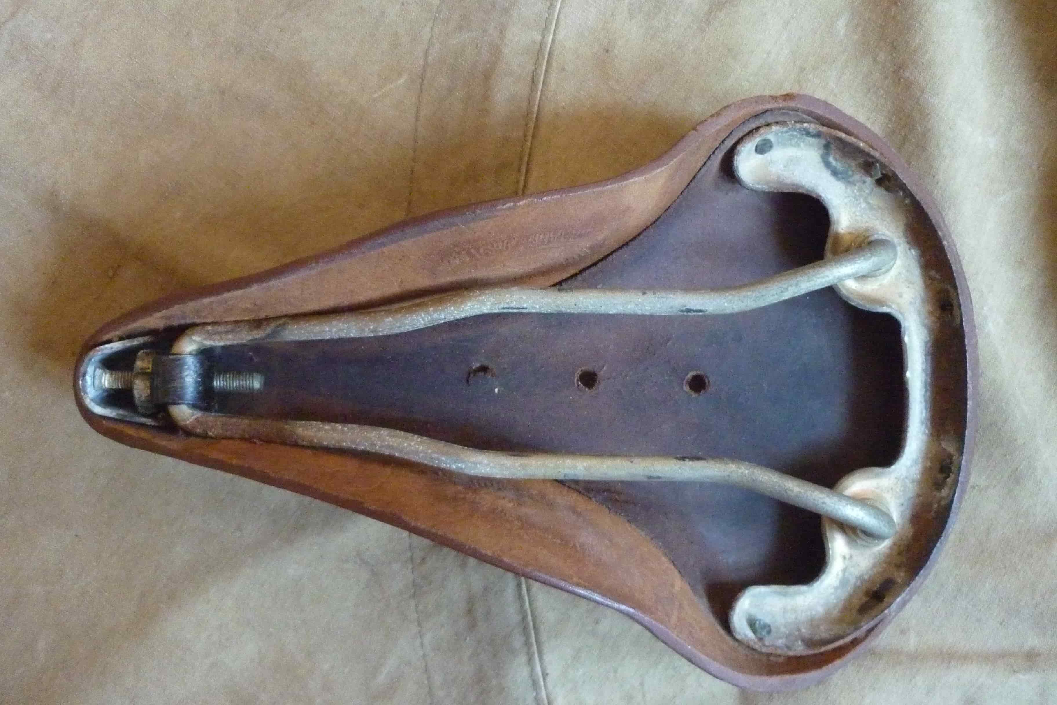

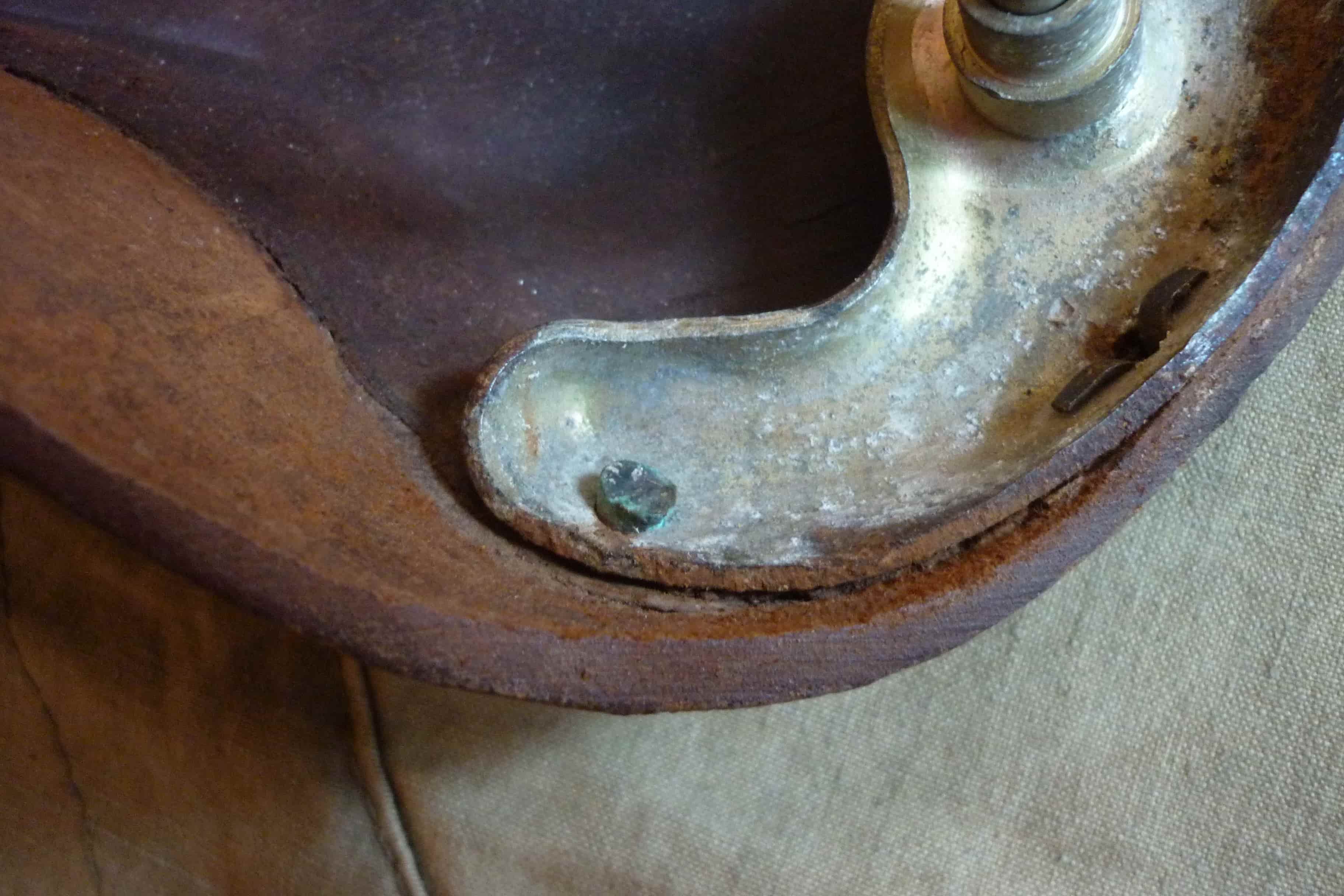

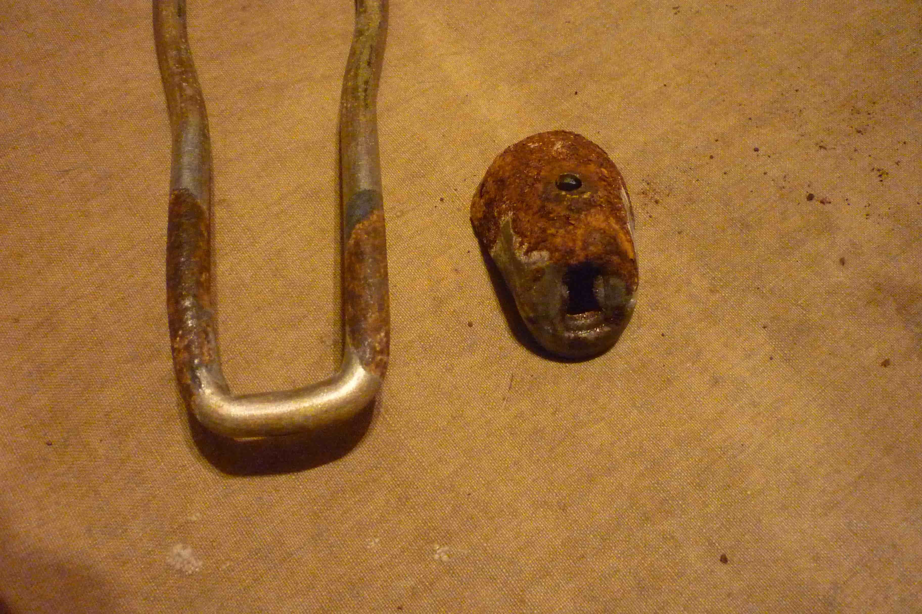

P1200964-min.JPG [ 340.62 КБ | Просмотров: 5888 ]
P1200963-min.JPG [ 320.73 КБ | Просмотров: 5888 ]
Вся ржавчина там, где кожа касалась металла. Чуть прошелся щеткой

Я бы смазал в ОДИН!!! проход Салтон воск для обуви изнутри и снаружи. На сутки впитывать, потом сухой тряпочкой и недельку-полторы катать. Эффект от салтона проявляется не сразу, так что по незнанию можно и перестараться. Если через полторы недели эффект недостаточный - повтрить, но только в один проход сверху.
Спасибо, так и сделаю. но не знаю можно ли его такое пересушеное мыть в воде? не поведет ли кожу? я пока просто протер влажной тряпкой и чуть протер касторкой - в полслоя ))) а вечаром пойду искать салтон.
Спасибо, так и зделаю. но не знаю можно ли его такое пересушеное мыть в воде? не поведет ли кожу? я пока просто протер влажной тряпкой и чуть протер касторкой - в полслоя ))) а вечаром пойду искать салтон.
Обратите внимание на коробку и дату выпуска, рекомендую салтон с норковым маслом, картинка на предыдущей странице.
Дык я так понял что немного дизайн коробки поменялся и всё. По крайней мере на сайте салтон только один вариант бесцветного воска. http://salton.ua/product/waterpro/vosk/
