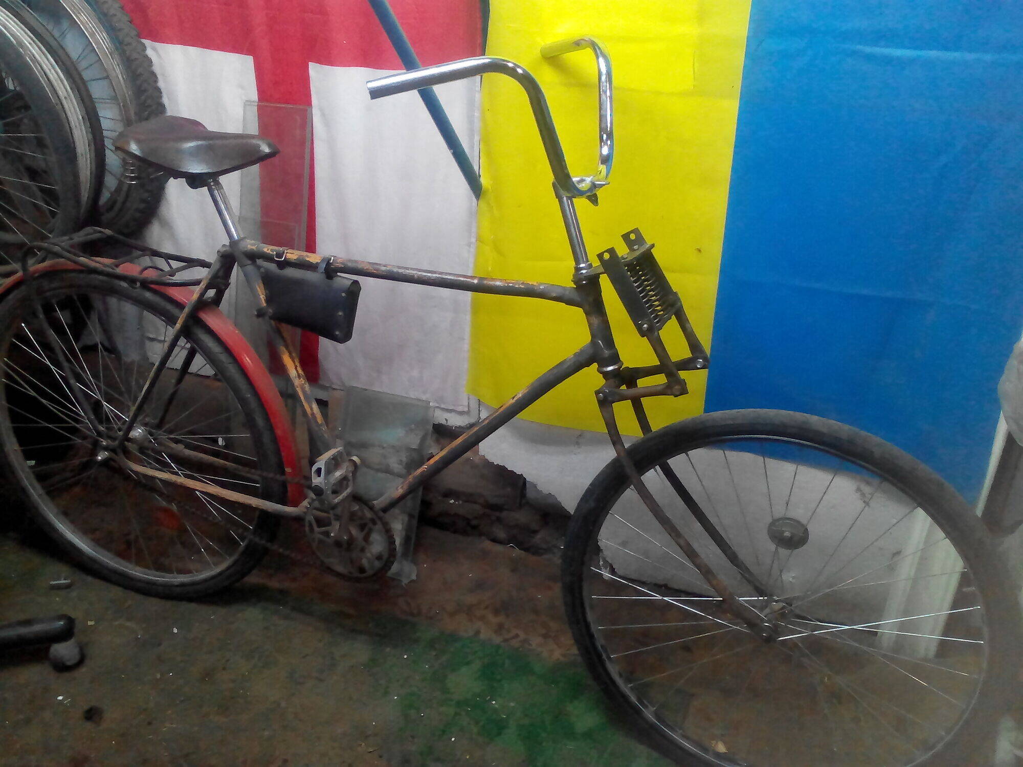

вариант 3. Тоже интересен. но пружины все равно слабые.
IMG_20161130_172506.jpg [ 502.83 КБ | Просмотров: 14115 ]
 Заголовок сообщения: Re: Веломастерская на Залютино.
СообщениеДобавлено: 01.12.2016 12:35
Ну тут всё слабое. Подкосы нафига убрал?
Нужно уменьшать плечо.
IMG_20161130_172506.jpg [ 424.32 КБ | Просмотров: 14091 ]

в этом случае
пружина должна стоять горизонтально
Да для опыта лень было их переделывать и так нормально. :roll:

KubikV писал(а):
Нужно пружины нормальные. :yes: а не этот мусор с сантура 2000х годов. А потом уже и сплечами игратся. Заготовок достаточно. но в идеале однопружинный вариант. ДУмаю взять аморт с ашаняры какой нить.

KubikV писал(а):
З меншення плеча вимагає ще більш потужну пружину. З цими його навпаки збільшувати потрібно. Механіка "золоте правило" :roll:

Евгений76 писал(а):
KubikV писал(а):
Открою Вам секрет из механики, у рычага два плеча.
На картинку смотрели? Смысл в том чтоб имеющиеся пружины
работали как в оригинальной конструкции (на сколько это
возможно) откуда они взяты. Взяты они из древнего эластамера,
в котором сила действовала на одной оси, поэтому и нужно
к этому стремиться. Можно ещё дать преднатяг, но в этом случае
теряется ход и пружина будет всегда в сжатом состоянии, думаю
это не очень хорошо.

Евгений76 писал(а):
Так і хочеться відповісти, з голови ричаг вийміть, закони мені відкривати він буде.
Але я буду вічливим, Ви не праві, просто повірте наслово, курс механіки я читаю студентам за гроші, а тут робити викладки за спасибі мені ліньки, враховуючи, що базових знань у Вас не проглядається, одні здогадки про чорну кішку в чорній кімнаті.
Ну да . Достаточно вспомнить простой пример с фомкой или гвоздодером. Давишь на большое а маленькое плечо рвет с диким усилием. Сегодня если получится сделаю еще один опыт.
