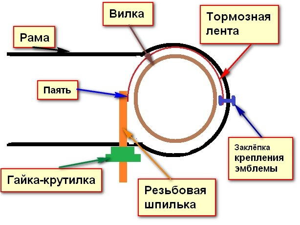

А! Типа ленточный тормоз - прикольно. Главное, легко воспроизводимо. А то я , если честно, пытался из интереса найти, как оно было устроено - но не нашёл. По запросам типа head dumper и т.п. мотоциклетные выдаёт :)
Большого смысла я вэтой приспособе не вижу, но прикольно, когда такая цацка есть.
Ув. kisa! А Вы не могли бы чертежик набросать... Принцип понял по фото, "пружинка-пластинка" при затягивании "барашка" обхватывает шток вилки, но есть пару нюансов, которые озадачивают.

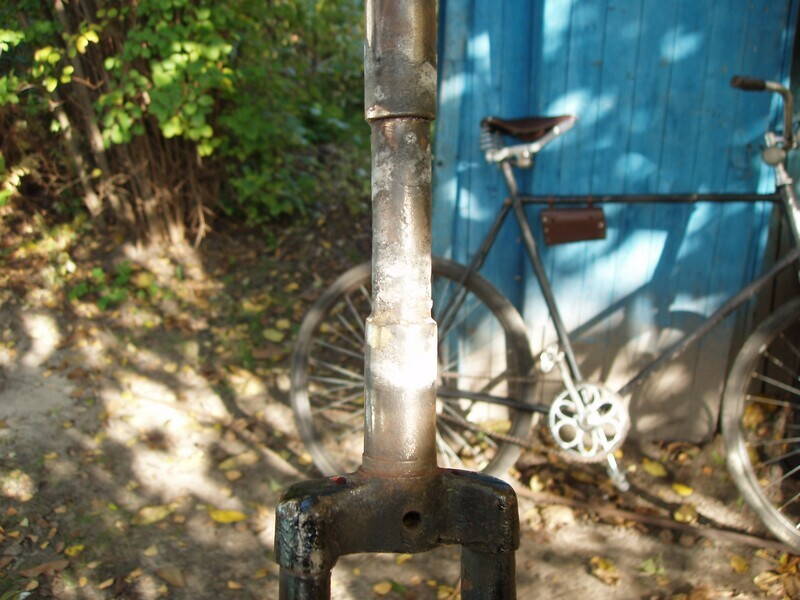

:D Тоже мне попандос. А то долго вилку удлиннить..
P1010259.JPG [ 131.24 КБ | Просмотров: 2002 ]
Здесь паяная, но можно и на электросварке - на моём чёрном заварена, ибо тогда кислород кончился :). Даже такие колхозные варианты нормально работают на дорожных велах. А можно и получше сделать...
:unknown: Вечером нарисую демпфер. Там внутри рулевого стакана должна быть какая-то зацепка для конца ленты металлической (или кожаной-хз, из чего она). А на втором конце ленты шпилька, которая через отверстие рамы проходит и через фасонную накатанную гаечку-крутилку. И, видимо, это не единственный вариант конструкции..

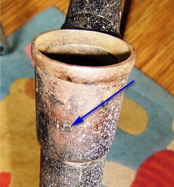

. Там внутри рулевого стакана должна быть какая-то зацепка для конца ленты металлической (или кожаной-хз, из чего она)...
По памяти вроде нет там ничего, есть два окошка (где трубы рамы крепятся) Одно окошко, то, что под верхнюю трубу больше, пальцем внутри нащупывается "гвоздик", как в том фильме, которыми раму скрепляли перед пайкой. Второе, под нижнюю трубу, окошко небольшое, пальцем тыкать туда не стал - вдруг застрянет))))

СообщениеДобавлено: 15.10.2013 14:17
На той фотке, что Вы добыли, видимо так:
Новый точечный рисунок.jpg [ 62.37 КБ | Просмотров: 1988 ]
Скорее всего, есть и другая система - не исключено, что у Вас именно она - где крутилка не гайка, а винт (тогда в отверстии рамы резьба). Может там нужна деталь типа тормозной колодки. А можно и эту схему адаптировать. Короче, надо покумекать и точно разобраться с конфигурацией Вашей рамы в этом месте.
Так, погнал в малярку (далеко) - авось успею до закрытия, нужно одну раму завезти. Заодно посмотрю, стОит ли им потом мой мега-Минск отдавать :)
Добавил: Пересмотрел фотки рамы - думаю, я точно воспроизвёл ту систему, что у Вас и была. Всё там сходится - вплоть до углов и расположения базовых элементов. И заклёпка на морде - от крепления тормозной ленты. Сама лента - из пружинного металла - стали или цветного чего-то - есть же латунные и медные пружины.

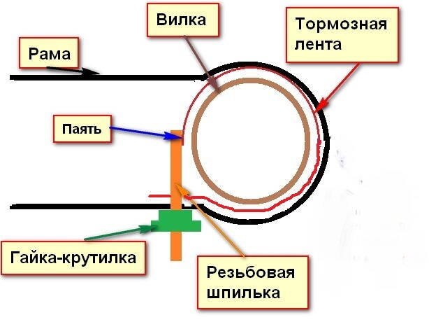

А не могла ли тормозная пружина быть такой формы? За рис. извиняюсь, рисовал наспех, загружал рисунок с планшета(((. Но надеюсь, что понятно. Один конец пружины просто с отверстием, на другом припаяна гайка или резьба сделана, закручивая " барашек" на рулевом стакане, стягиваем тормозную пружину...

Надо подумать, как поизящнее Вашу схему применить - как-то так. Или с колодкой тормозной. Хочется же, чтобы в расслабленом состоянии оно вообще вилку не цепляло, и не дребезжало там ничего.
Посмотрите, пожалуйста, есть ли резьба (или её остатки :) в том отверстии под крутилку, и нет ли там напротив типа гнезда ответного - напротив отверстия.
СообщениеДобавлено: 15.10.2013 22:36
Хотя... если тормозную ленту продолжить, как Вы изобразили, дальше вокруг стержня вилки и надеть на шпильку - должно вроде работать. За счёт того, что лента пружинная, в расслабленом состоянии она должна разжиматься по внешнему радиусу и обеспечивать небольшой натяг на шпильку и гайку, чтобы те не болтались... Вроде :-) С длиной и упругостью ленты поиграться придётся по месту..

Гы, только как её собрать - такую, как я нарисовал? :lol:

Если там будет не "паять", а "закручивать" (резьба), то, в принципе собрать можно.
Мои проекты
viewtopic.php?f=31&t=120129
viewtopic.php?f=31&t=127247
viewtopic.php?f=31&t=221785
СообщениеДобавлено: 15.10.2013 22:48
Так не собрать, ну или ооочень трудно, а вот если на шпильке будет и правая и левая резьба, вместо пайки, то элементарно.
Если просто резьба, то накручивая барашек будет откручиваться тормоз.
