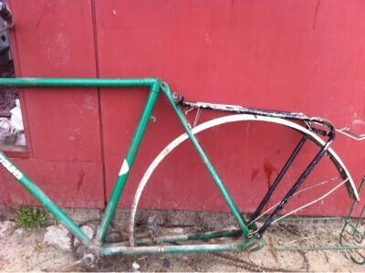

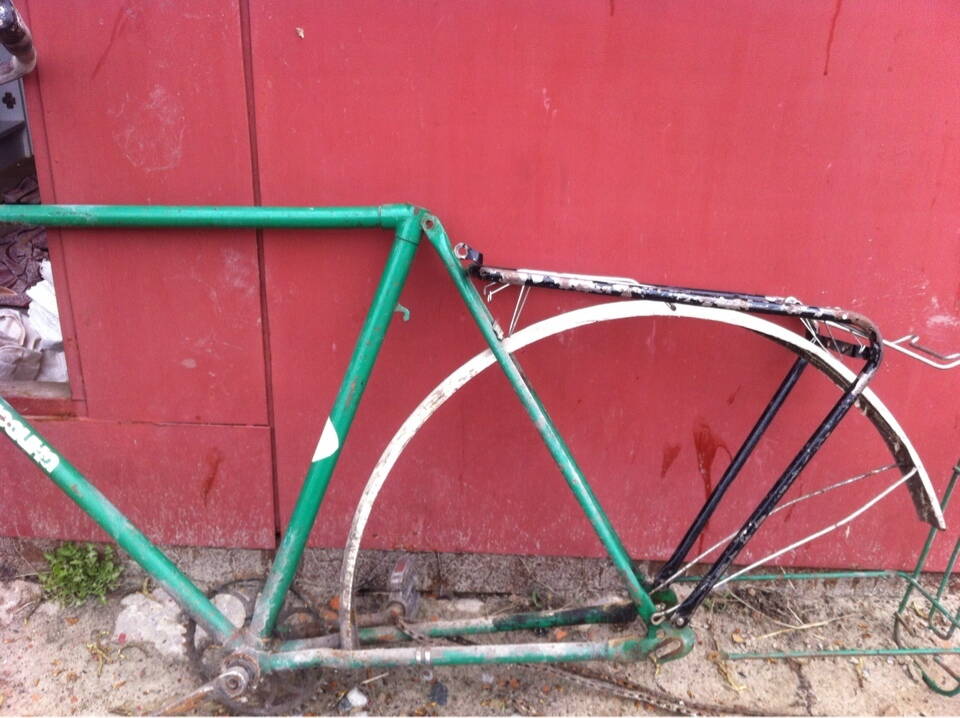

matsyk писал(а):
Анатолий Литовченко
шо-то у меня не получается твой багажник пристроить :sad:
не хватает длины трубок до креплений на дропах, если изменить угол наклона, то упирается в задние перья...
надо будет его как-то "модернизировать", может доварить крепления или немного укоротить сам багажник
matsyk
Вы б сфоткали, чё там куда не становится...
Вот фоты:
image-11-04-14-19-45-1.jpeg [ 266.15 КБ | Просмотров: 1774 ]
image-11-04-14-19-45.jpeg [ 280.04 КБ | Просмотров: 1774 ]
 Заголовок сообщения: Re: Дедушкина "Украина"
СообщениеДобавлено: 11.04.2014 22:08
На нижней фотке правильней, но недотягивает. Я думал, он от ПВЗ viewtopic.php?f=31&t=162222 , а он от новой Украины, повидимому. Но они непллохие тоже, просто чуть грубее сделаны, имхо. И лучше проволочных и штампованых.
Ну, грозит лёгкий колхоз по месту. Площадка должна быть горизонтальна.

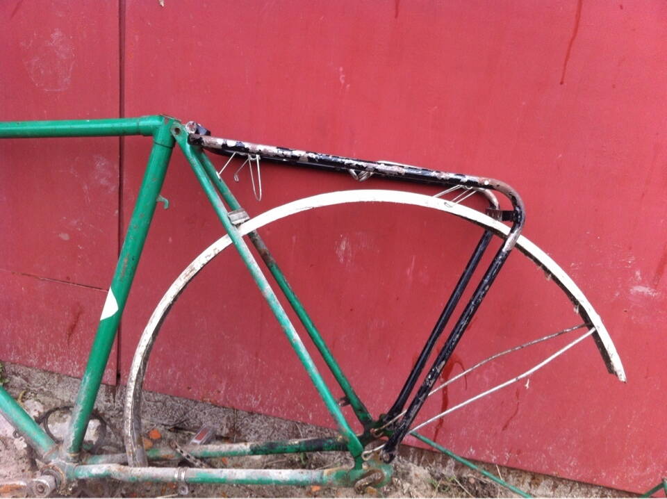

нашел на сландо трубчастый багажник (на фото справа), интересно, подойдет?
СообщениеДобавлено: 11.04.2014 22:54
Думаю, у продавца рулетка есть. А там по раме прикинуть не сложно :wink:
Главное продавцу все доступно объяснить что мерять, а то такие кадры попадаются, можно книгу анекдотов выпускать :yes:
