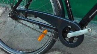

Кстати, у вас там не видать на горизонте пластиковую защиту для цепи, вот такую?
Ліниво поглядую за нею, або подібною( також час від часу думаю ставити таке на "Аміду"), але дивився в сторону металевих ...
Ваш натяк почутий :yes: - "будем искать"(с).
Я знаю вот такую - https://www.bike-components.de/advanced ... hainglider, но она не самое дешовая. http://www.bicycles.net.au/2012/07/sque ... ainglider/. В принципе, можно и самому наколхозить, особенно учитывая цену :)
Ну и классика жанра - пластиковая защита от SKS https://www.bike-components.de/de/SKS/Chainboard-p21541
Личное ИМХО - переходите на парафин для смазки цепи. Защита тогда становится практически ненужной :) Главное - широкое и длинное крыыло спереди и широкий и длинный (чуть не до земли) брызговик спереди. И цепь и каретка становятся практически чистыми.

Volosaty
Защита не от грязи, парафин у меня и так используется :yes:
Брюки в звёздочку попадают, вот в чём дело. :sad: А прищепка на штанах или лихо закатанные справа - не наш метод.
На Пегасе защита треснувшая - хочу нормальную поставить. Хоть трещина никак не мешает, но само сознание того, что деталь не целая, коробит внутренний фэншуй.
На вашей картинке видно, что защита подходит для езды по всяким говнам, нам попроще нужна :D мы по грязи не катаем.

Пафнутий писал(а):
Последняя картинка понравилась, но там металл, как-то сложносочинённо всё. Обычный пластик предпочтительней.
Там металлический только держатель (зажимается под чашой каретки), сама защита пластиковая. Видел такую конструкцию много раз.

Если бы не дикая цена этого ченглайдера - купил бы не задумываясь. Ибо чем меньше на цепи песка и воды, тем меньше внимания цепь требует к себе ;) При всепогодной езде (я на веле не катаюсь, я на нём езжу) любая защита не будет лишней.
С надеждой прикуплю планетарку и наколхожу вот такое - http://www.thinkbiologic.com/products/f ... hain-cover Народ тут колхозит такую штуку из электрогофры, но она шуршит и трескается (хотя и продолжает исправно работать), родная от билоджика сделана из какой-то высокоэластичной дряни.

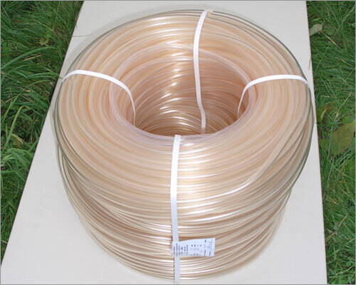

Из гофры идея вроде ничего, но материал явно не подходит. А что если просто резиновую медицинскую трубку разрезать вдоль? Должно быть не хуже и трескаться не будет. Концы резиновым клеем склеить.
Ещё вариант - прозрачная, для бензина на мопеды такую ставят. Смотреться будет - АГОНЬ! Но как клеить пока не сильно представляю. Надо попробовать.
пвх.jpeg [ 50.49 КБ | Просмотров: 1815 ]
Хотя вот, обещают что будет держать http://www.kley-secunda.ru/stati/klej-dlya-pvh/
Думаете Джошуа Хон (владелец брендов Biologic и Tern, сын Дэвида Хона - это тот, который клепает складники под брендом Dahon) даром шёл на удорожание производства и заказывал гофру вместо трубки? :)
Но можно попробовать. Только мне кажется, придётся из трубки вырезать сектор миллиметра 2 шириной.
Сама по себе гофра тоже сильно разная бывает. Где-то проскакивало, что есть именно нужная велосипедистам эластичная, из ПВХ (а электрогофра - жесткая и из полиэтилена/полипропилена, зато дешевле), водится у автомобилистов.
клей для ПХВ - которым лодки клеят и т.п.

Volosaty
Да, такой клей лучше. Сегодня попробую сделать. Главное - не забыть аккуратно прорезать несколько отверстий с внешней стороны трубки. Это чтобы вода выливалась из нижней части защиты.
Джошуа сечёт в дизайне, трубка гофре сливает по внешнему виду. Других положительных моментов нет, трубка прочнее.

Volosaty
Ну, провел я опыт с прозрачным шлангом.
Конструкция вполне жизнеспособна, надо брать шланг диаметром 8-10 мм и длиной 1300-1350 мм. Клей пока хороший не нашел, секунды у меня нет, а китайский суперклей не клеит ПВХ, он походу кроме пальцев вообще ничего не клеит.
Загляните в магазины "Охота/Рыбалка" - обычно у них есть. Ну и знакомых рыбаков потормошить :)
Ещё неплохо клеит ПХВ "Момент-Кристалл"
