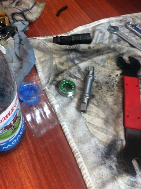

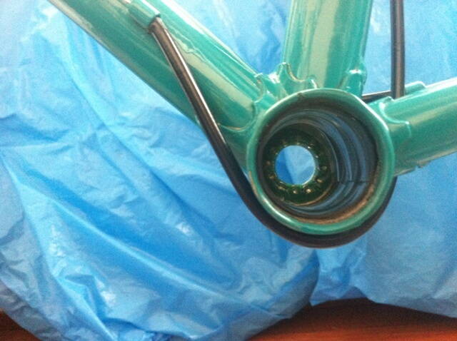

Менял систему на выше описанную, решил глянуть в каретку.
Не знаю сколько она проехала, честно говоря не засекаю, но вскрытие показало что всё хорошо фунциклирует :yes:
Грязи нет, все шарики круглые и одинакового диаметра, смазка в поряде.
Что не могло меня не порадовать.
Вспомнились слова прочитанные здесь на форуме, что мы растём и наши тех. требования к нашим велосипедам тоже растут.
Обратил внимание на вал который стоит СЗ (с почти одинаковыми сторонами :unknown: )- раньше не обращал внимания сейчас удивило. :twisted: (Шатуны становятся с минимальными зазорами с двух сторон, как бы не пришлось вал менять, сейчас стоят идеально, но после пару сотен км болты на валу надо будет подтянуть, и тут возможен сюрприз.
Между чашками в роли пыльника у меня стоял шланг "гафрированный" :lol: , заменил его на вырезанный по необходимой длине пластик от бутылки понравилось. (у кого то на форуме подсмотрел)- получается герметично и эстетично :smile:
Чашки имеют слегка разный посадочный диаметр. В одну чашку спокойно становятся и остаётся необходимый зазор что бы не клинили -12 шаров, а во вторую я побоялся ставить 12 и оставил 11 шаров.
Хочу поинтересоваться по поводу равностороннего вала видно что заводская работа (трековый что ли?)
IMG_3588.JPG [ 130.44 КБ | Просмотров: 2207 ]
IMG_3592.JPG [ 126.86 КБ | Просмотров: 2207 ]
верните обратно гофру, нужна вентиляция, герметичность там лишняя.

Dual SIS писал(а):
Интересна Ваша логика- обоснуйте...

СообщениеДобавлено: 14.06.2016 09:09
Чем лучше рама вентилируется, тем меньше вероятность застоя влаги (которая туда попадает по-любому, да и конденсат) внутри. Желательно обеспечить максимальную циркуляцию воздуха внутри и закрыть механизм каретки от этого воздуха ( в котором содержится пыль-грязь). ГоФра это решает идеально.
Штатная почти герметичная пластиковая трубка, в принципе, безвредна в этом смысле, но гофра получше.
Сама вентиляция происходит через маленькие отверстия в задних перьях и подседел, если тот не заглушен.
СообщениеДобавлено: 14.06.2016 09:44
Сообщения: 898
Зарегистрирован:23.03.2015
kisa
Понял, принял. :yes:
Значит буду ещё раз карету перебирать :D :lol:
Да какая там герметичность от куска пластика? Никакая :smile:
Зато хрень всякую пластик лучше задержит, чем гофра. Я вот думаю еще и подседел заглушить пробкой. В стандарте ведь на некоторых ХВЗ так и делали - ровный лист в каретку и пробка в подседел.
У меня стоит ровный лист. Правда, под дождем стараюсь не катать, и велосипеды хранятся в квартире, без всякого конденсата. Недавно это пластик сработал не по назначению. Шайбу уронил в трубу. Если бы не пластик - не достал бы из каретки. А там и клин можно было поймать.
