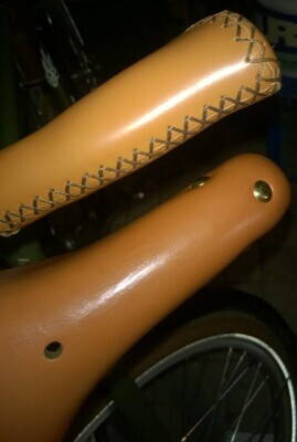

Дядя Че писал(а):
Йа так і знал шо Кіса щас про ту фігню вставить! Ну нідашлі у міня рукі туда! Нідашлі! :lol:
:D треба, щось з тими руками робити :yes:
___________
Гарна робота зі шкірою, виглядає не кустарно :good:
Колір, як на мій смак дивний обрали, але це на мій смак. Мені видається, що натуральні матеріали такі як шкіра і дерево, повинні бути або в натуральних (звиклих для сприйняття кольорах- коричнева гамма, чорна), або вже відірвані від реальності - червоний,зелений і т.д. Тут ж щось не визначено середнє, можливо фотка не передала тональності ?!
Треба ще з вєліком побавитись (щоб руки дійшли) все гарно, але все якось відділено одне від одного. Не має якогось цільного образу.
Можливо там під фарбою зберігся хром?
СообщениеДобавлено: 26.02.2016 23:02
Сообщения: 481
Город: Черкассы
Возраст: 60
Зарегистрирован:10.03.2013
Фарба на коронці порошкова. Під нею відпіскоструєне залізо. Колір сідла вже треба було під гріпси підбирати, найближче що підійшло, думаю наближений до бруксівського "honey", але в живу виглядає супер. Ну як на мій смак. Коронки на вилку дійсно різні. З трьох, що надибав підійшла тільки ця, і то в ній лишній отвір спереду, не для ції вилки. У вилці отвір не наскрізний, тільки ззаду для болта кронштейна щитка. Ще на черзі кофр на руль для перевозки паперів-документів або пляшки :wink: . Я викладав фото, що мене надихнуло в темі про стильну їзду з багажем.
Фару також треба пофарбувати. Може ще випрошу в дітей, щоб привезли звідти бардачок кругленький типу старого Швіннівського. Індуси на ібеї продають за 12-14 баксів, але пересилки до нас ще 50 :shock: :eek: . То якщо вийде - зніму цей з рами, а той буде висіти ззаду сідла. Ну всі ці речі я бачив в такому ж або дуже схожому кольорі, наскільки може передати монітор. Так що повинно станцювати. Всі ці маніпуляції не потребують розбирання вела, тому поки хай їздить так. Хіба що взяти оракалу якогось кольору, може чорного, або ще якого та наклеїть вже на ту коронку, щоб очі вам не муляла. Заодно і приміряться до варіантів покраски. :cool: Чи шо? Але ж може за цей час знайду в нормальному хромі та порадіємо всі разом? :yes: :friends: :beer: Доречі з цими сідлами є нюанси. І виявив я їх тільки завдяки наявності брукса. Ота фігурна шайба упорна, що одягається на рамку і в неї входить натяжний гвинт і впирається натяжна гайка, зроблена нашими созідатєлями очевидно з додатковими допусками. У брукса гвинт практично лежить на рамці, а рамка впритул лежить на цій упорній шайбі. В нашому варіанті між рамкою і заокругленим вигибом тої шайби ще 4-5 мм. зазор, ізза чого вивертає всю конструкцію назовні. Всього лише вставив проставочку в той зазор і конструкція натягу сідла стала на місце, болт натяжки став паралельно поверхні шкіри і рамку перестало видавлювати назовні. Може комусь допоможе. Фото вже завтра зроблю.

СообщениеДобавлено: 26.02.2016 23:21
Дядя Че писал(а):
... Ну будемо прикатувать одне до іншого. Головне, щоб це не було від слова "катувать".
:lol:
Не знаю, что там Коля неестественного увидел - именно ЦВЕТ мне очень нравится сам по себе (переживания по поводу краски вывалил в теме о сёдлах). Бывает кожа такого цвета родного, без краски. Это ж от выделки зависит.
СообщениеДобавлено: 27.02.2016 00:32
:lol:
Ага буває :yes: , я тільки, що спеціально переглянув фотки Бруксівського Селекта, ось він 1в1 такий, але він зовсім НЕ фарбований. Я як тримав в руках Віті сідуху, то інстинктивно в цій шкірі вену шукав :D Вона така до нездорового природня, що при близькому розгляданні чути "мичаніє телят"... :cry:
Ну х.з. то моє внутрішнє задротство з кольорами і я його вивалив в буквах... дядя Че не звертайте уваги, списуємо це все на монітор :yes: , а якщо був підбір під гріпси, так взагалі 100% попадання з можливого по паперовому каталозі :good: Хай служить довго ! :yes:

А как вы в такой цвет седло перекрасили?? Что за краска?
СообщениеДобавлено: 27.02.2016 13:48
Сообщения: 481
Город: Черкассы
Возраст: 60
viewtopic.php?f=31&t=28294&start=2100

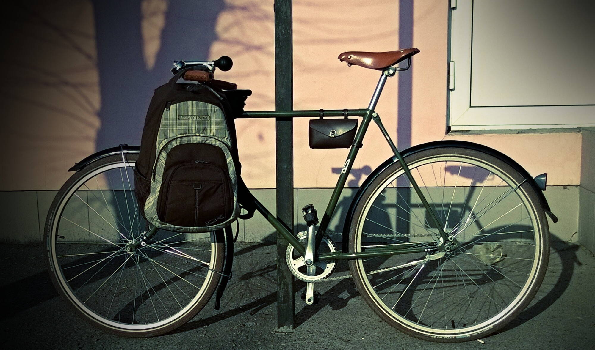

Під це сідло прийшлось куплять довший підсиділ, щоб забезпечити правильну посадку. Або я стаю мазохістом, або таки щось в ньому є. Моій ...опі це подобається.
Вигляд має,але ціпок закороткий.колесо на самому краю дропа стоїть.
СообщениеДобавлено: 09.03.2016 21:01
Ага, так и приходят к правильному эргономичному выбору комплектующих (в данном случае, низкий руль-узкое седло) и их грамотной настройке viewtopic.php?f=31&t=185604#p1316501
На фотке мне рюкзак на руле понравился - жёлтой короны за ним не видно :-P

Спецом для тебя закрыл :D :wink: А цепь была длинной - укорачивали. Абсолютно новая, еще растянется.

Дядя Че
Желтую фигню сфотайте рядом с линеечкой, может я аналогичную хромированную найду.
Продолжение истории там >
СообщениеДобавлено: 10.03.2016 13:38
Ще дві ланки ланцюгу були б не зайві.
СообщениеДобавлено: 10.03.2016 14:49
Сообщения: 4621
Город: Зеленодольск
Зарегистрирован:08.07.2014
Бегущая Черепаха
А мне кажется, просто цепь провисает, можно колесо и дальше в дропе поставить.
Сравни, как у меня провисает download/file.php?id=469740&mode=view/%D0%B2%D0%B5%D0%BB%20%D1%81%D0%BF%D1%80%D0%B0%D0%B2%D0%B0.jpg и как здесь. А у меня не натянута.
