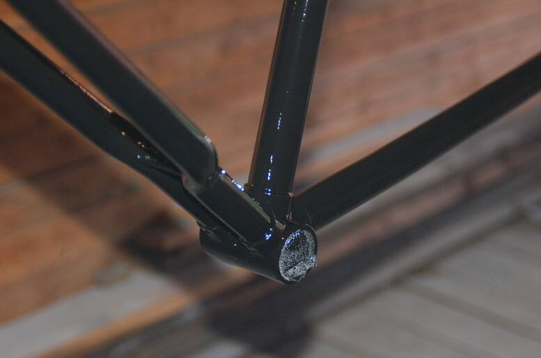

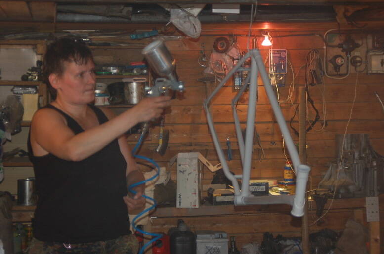

0001.jpg [ 149.15 КБ | Просмотров: 1716 ]
потратить полотпуска на дрель с кордщеткой... :twisted:
0002.jpg [ 152.26 КБ | Просмотров: 1716 ]
процесс пошел - грунт 2к в 3 слоя
0003.jpg [ 106.13 КБ | Просмотров: 1716 ]
а это уже под базой (хз какой) и лаком 2к HS :-P - висит сохнет...

собственно сейчас вел выглядит так:
осталось вкрутить каретку, повесить цепь, и прифигачить фару и задний багажник.
лак, оказывается, не до конца высох, так что на руле, в месте зажима, я его сильно ободрал, от чего был опечален...
так же надо прикрутить передний багажник к местам под вибрейки, ибо при отсутствии оных там нужно по 20 шайб на каждую сторону....
стендовер стал диких размеров, просто впритык, высота вела просто атомная, а вот вес снизился по ощущениям на 4-5 кг. и это досадно :( теперь он не такой танк, как раньше, зато красивый :)
