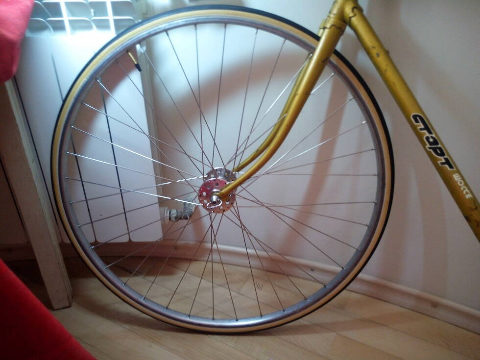

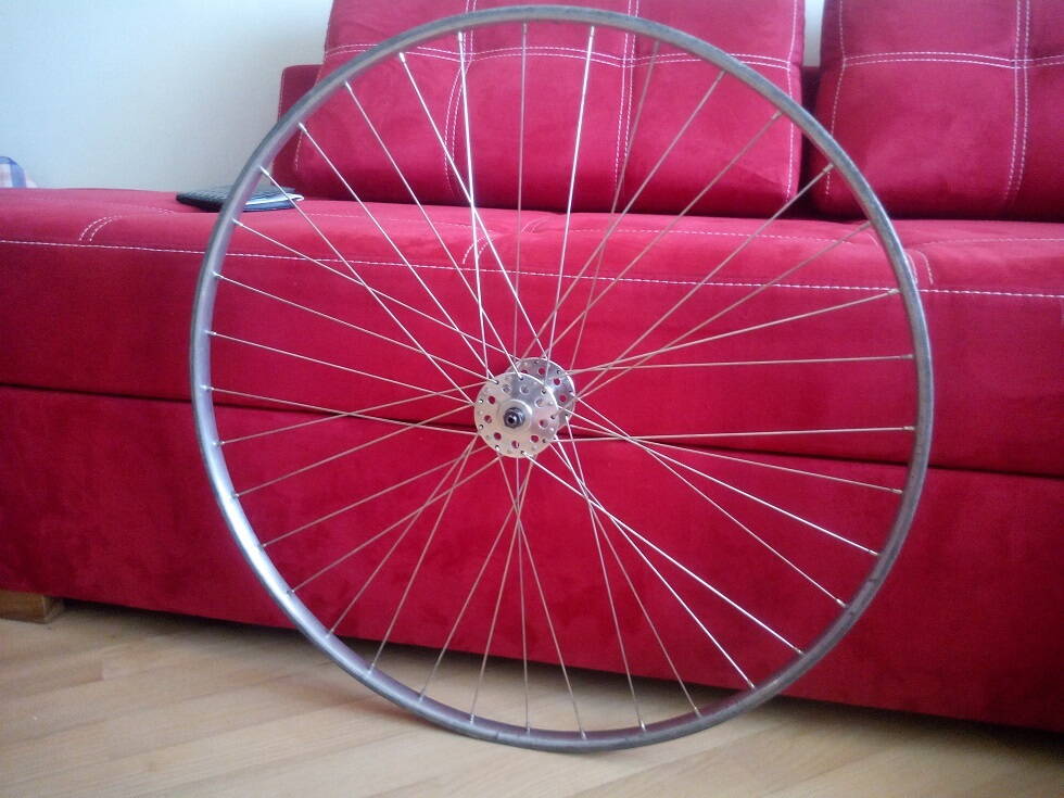

Есть! Сделано!
Спица 2ммХ285мм нержавейка 4грн/шт (визуально просятся тоньше, увы, других не нашел)
Вес колеса 810 г (Много?Мало?Нормально?)
Причем, Петрович говорил что делать, я делал, а он только подправил. Реально получил удовольствие от сборки, даже пожалел, что не сделал всё сам. От общения с Петровичем - один позитив! Правильный ДЕД! :D
Красиво?

В 2 креста.
Неделю назад сам собирал 2 колеса в 3креста. Первый раз собрал неправильно, пришлось переспицовывать. Не учел сторонность отверстий на ободе. Есть замечательный мануал по Шелдону-Брауну. Оказывается спицевать колеса прото. Мне на первую спицовку потребовалось минут 40-45. Потом по памяти и с осознанием дела работа пошла намного быстрее.
До искусства натягивания спиц, центровки обода относительно оси (особенно заднее с зонтом) я не дорос...а может не ставил себе целью.

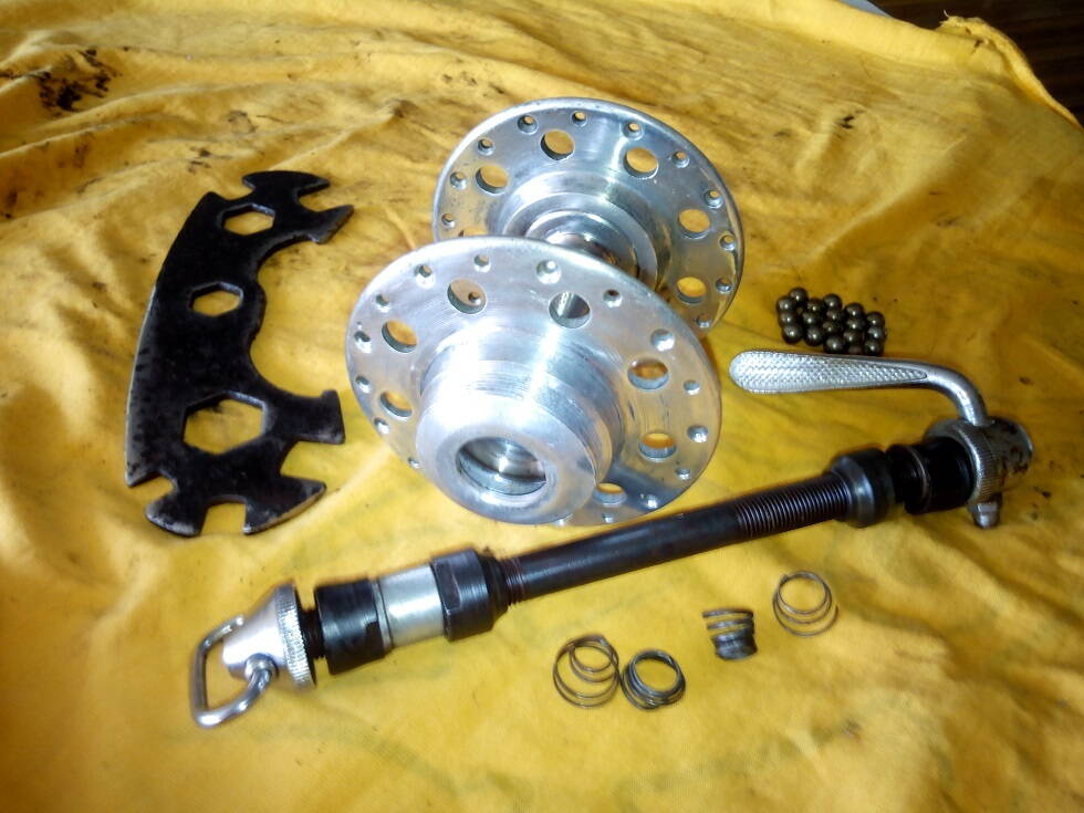

Ура пришли !!!

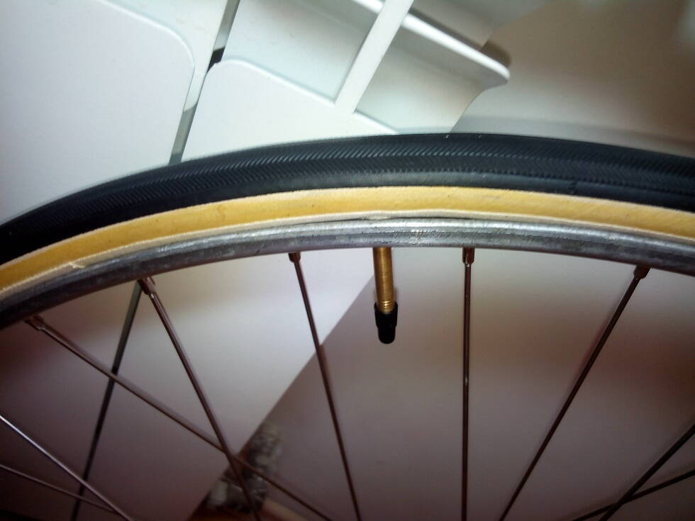

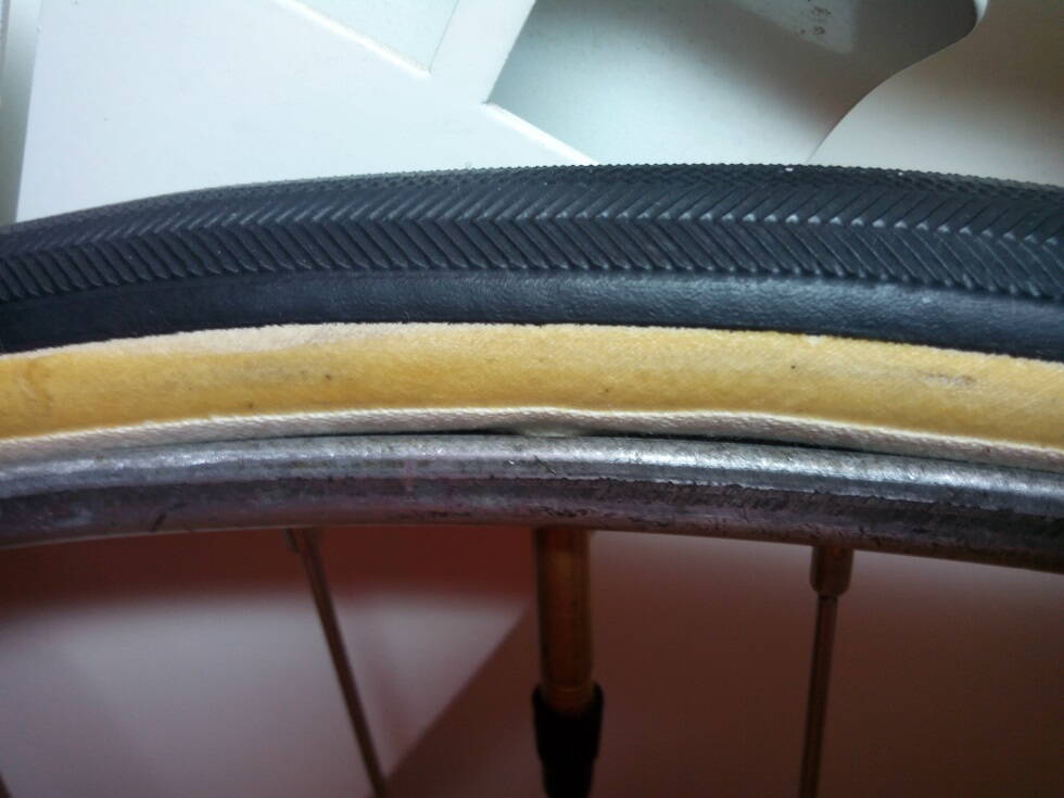

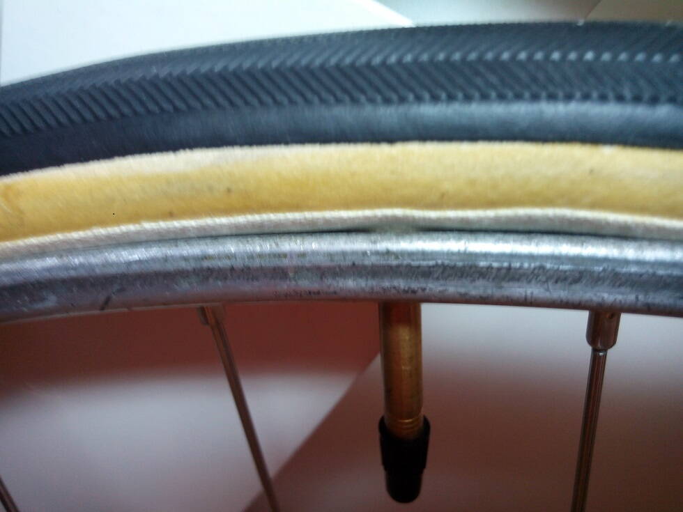

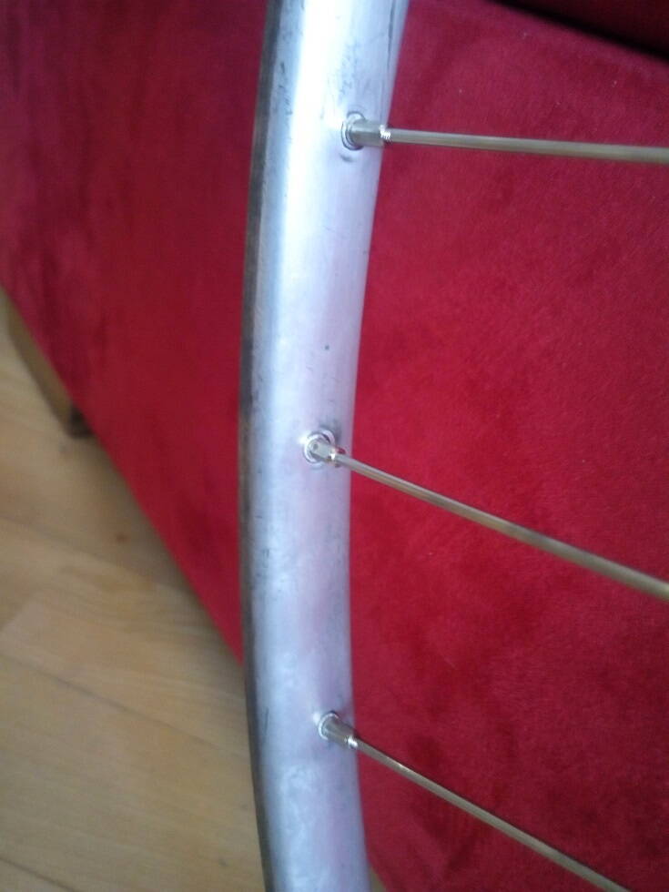

Накачал по инструкции 10 бар, но есть одна закавыка: :shock:

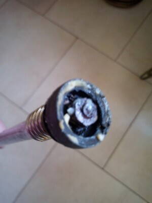

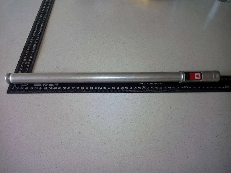

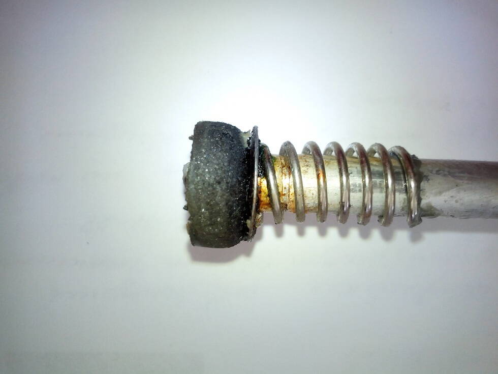

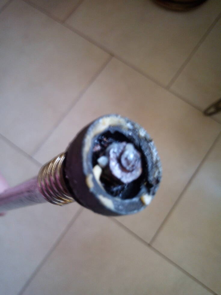

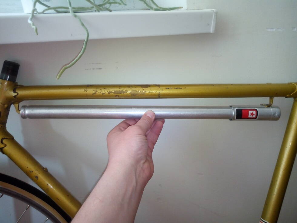

И ещё, есть насос ХВЗ. Не качает, наверное резинка подсохла. Есть метод привести в порядок?

maxer, трубки?
СообщениеДобавлено: 18.04.2016 18:08
Сообщения: 232
Город: Kiev
Зарегистрирован:22.08.2015
Трубки. Да.
