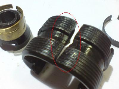

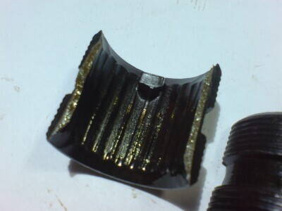

Шлифанул тут слеганца :roll:
шлиф.JPG [ 805.62 КБ | Просмотров: 1912 ]
правый на очереди..
шлиф конуса.JPG [ 857.66 КБ | Просмотров: 1912 ]

ivandr писал(а):
барабан - как цельная деталь, расколотая надвое.
наверное силумин...
:ROFL: так должно быть.

RostiTorth писал(а):
так должно быть.
т.е. не надо острые края ровнять?
я понимаю как оно должно быть..вот только смущает, что это была РЕАЛЬНО цельная часть, которую раскололи надвое без обработки кромок
Последний раз редактировалось ivandr 11.09.2016 16:47, всего редактировалось 2 раз(а).
 Заголовок сообщения: Re: Хочу велосипед
СообщениеДобавлено: 11.09.2016 15:37
Сообщения: 2043
Город: --
Зарегистрирован:20.03.2016
не надо.

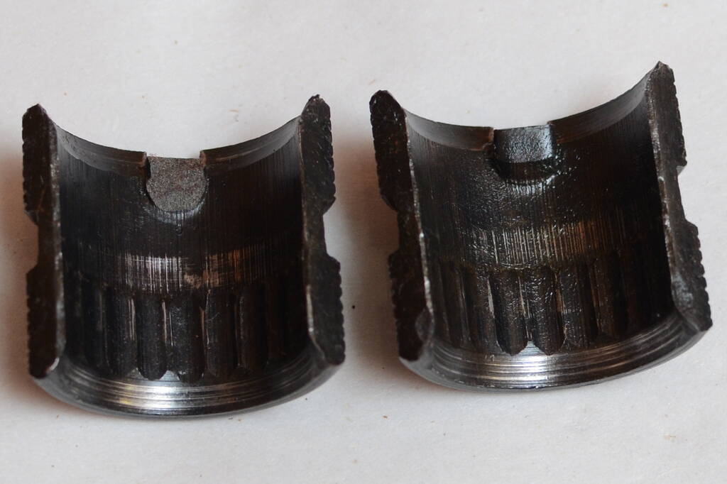

RostiTorth
ок. спасибо! :smile:
а то видел с ровными краями...
1.jpg [ 266.18 КБ | Просмотров: 1907 ]
а у меня
бар.JPG [ 16.15 КБ | Просмотров: 1900 ]
силумин.JPG [ 22.24 КБ | Просмотров: 1900 ]

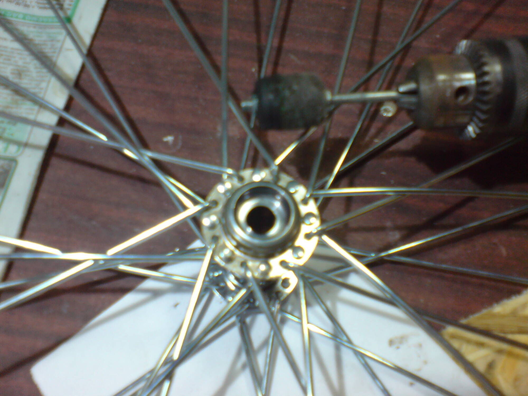

Кто-то пробовал шлифануть верхний конус рулевой? :oops:
Это место не несет нагрузки. Кроме того, уменьшение трения в этом узле против того какое есть по умолчанию - не обещает никакой выгоды.

Ясно! Просто верхний конус рулевой не такой..эээ гладкий что ли %)
СообщениеДобавлено: 11.09.2016 19:06
Так шлифани - делов там меньше, чем об этом пишется. Оно типа пофиг, но приятно, когда в любом подшипнтке не слышно перекатывания шариков.
