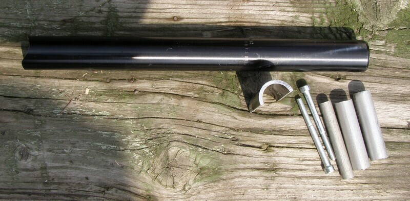

Наконец-то нашлось время доделать замок подсидельного штыря с нулевым оффсетом и для дорожника
Комментарий к файлу: а это набор заготовок для замка, ну и штырь собственно :-)
P4250046.JPG [ 121.8 КБ | Просмотров: 7721 ]
