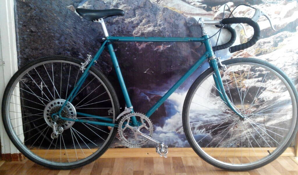

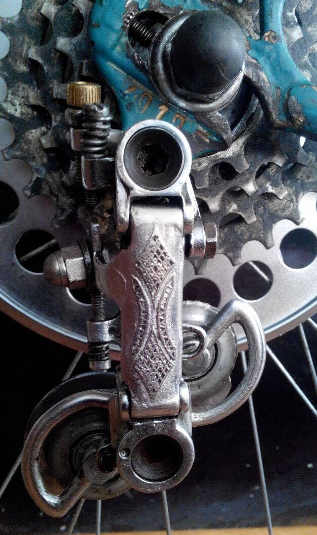

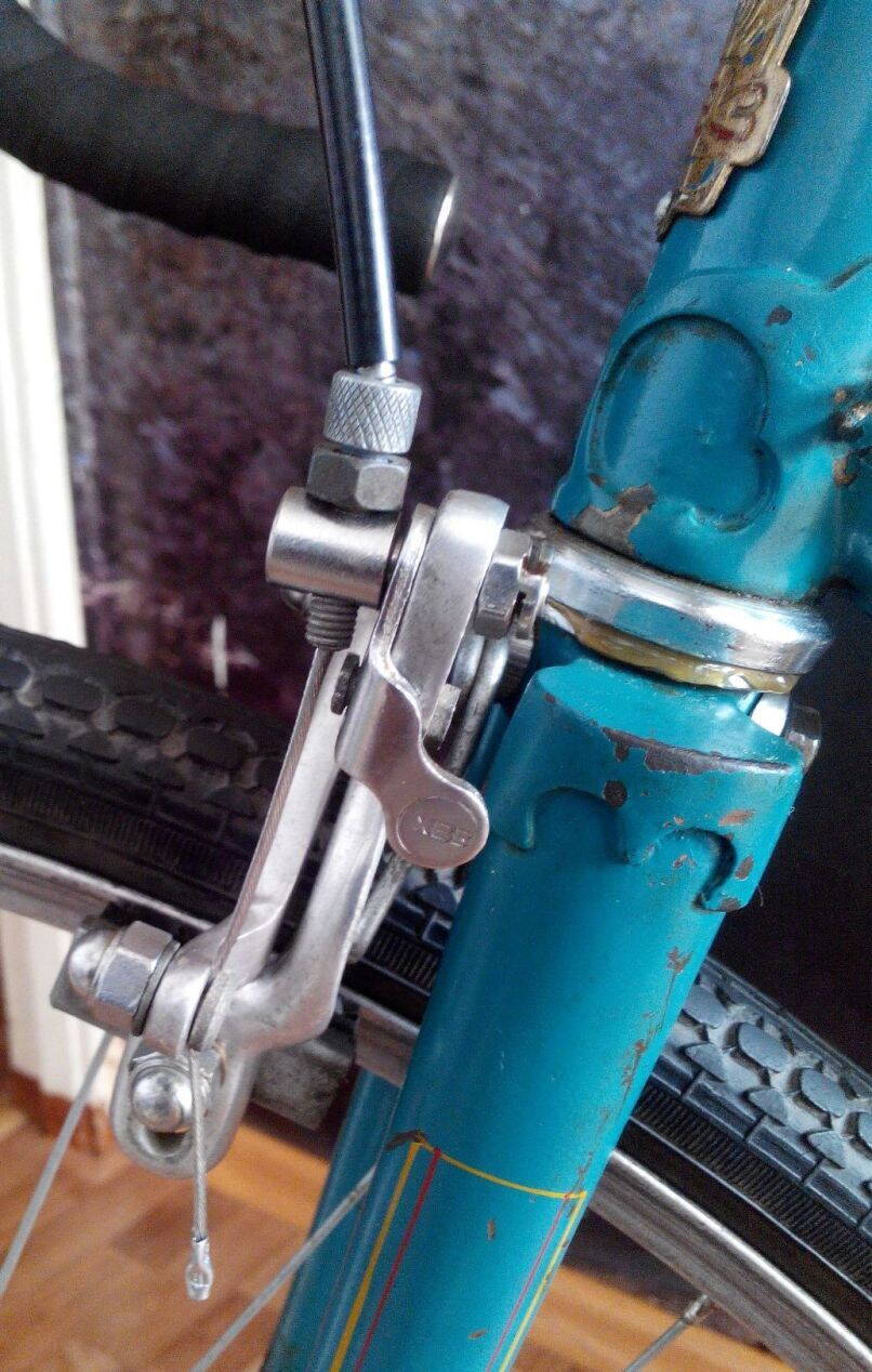

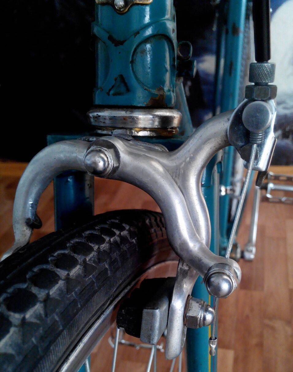

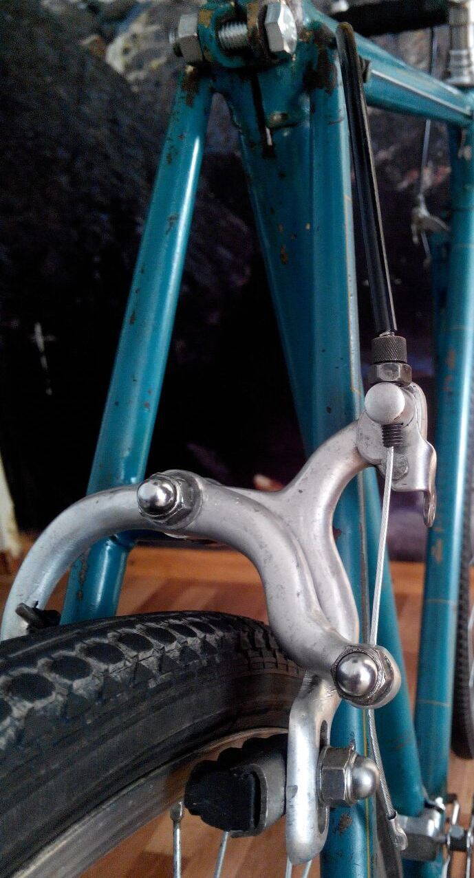

На выходных начал собирать все детали в единую конструкцию, но пока на колесах от Туриста. Рубашки тросов оставил те, что были. Со временем заменю их на белые. Седло еще не выставлял под себя.
Получается как-то так.

Посмотрел на фото, надо немного передний переключатель поднять.

СообщениеДобавлено: 28.03.2016 19:23
Ну, почти чемпион. Не так вид (не поведение, конечно) ему портят колёса, как сковородка - защита спиц :D Но то такое, со временем (и колёсами) уйдёт.

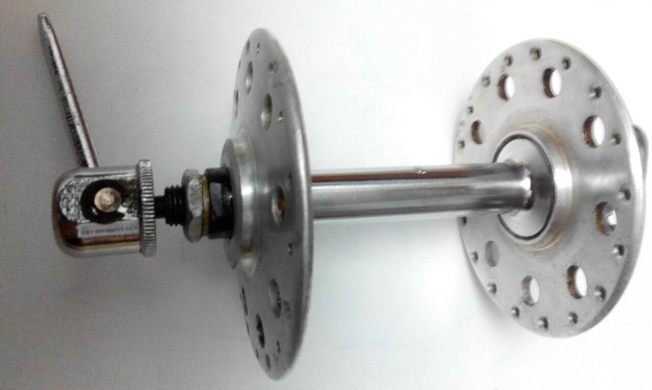

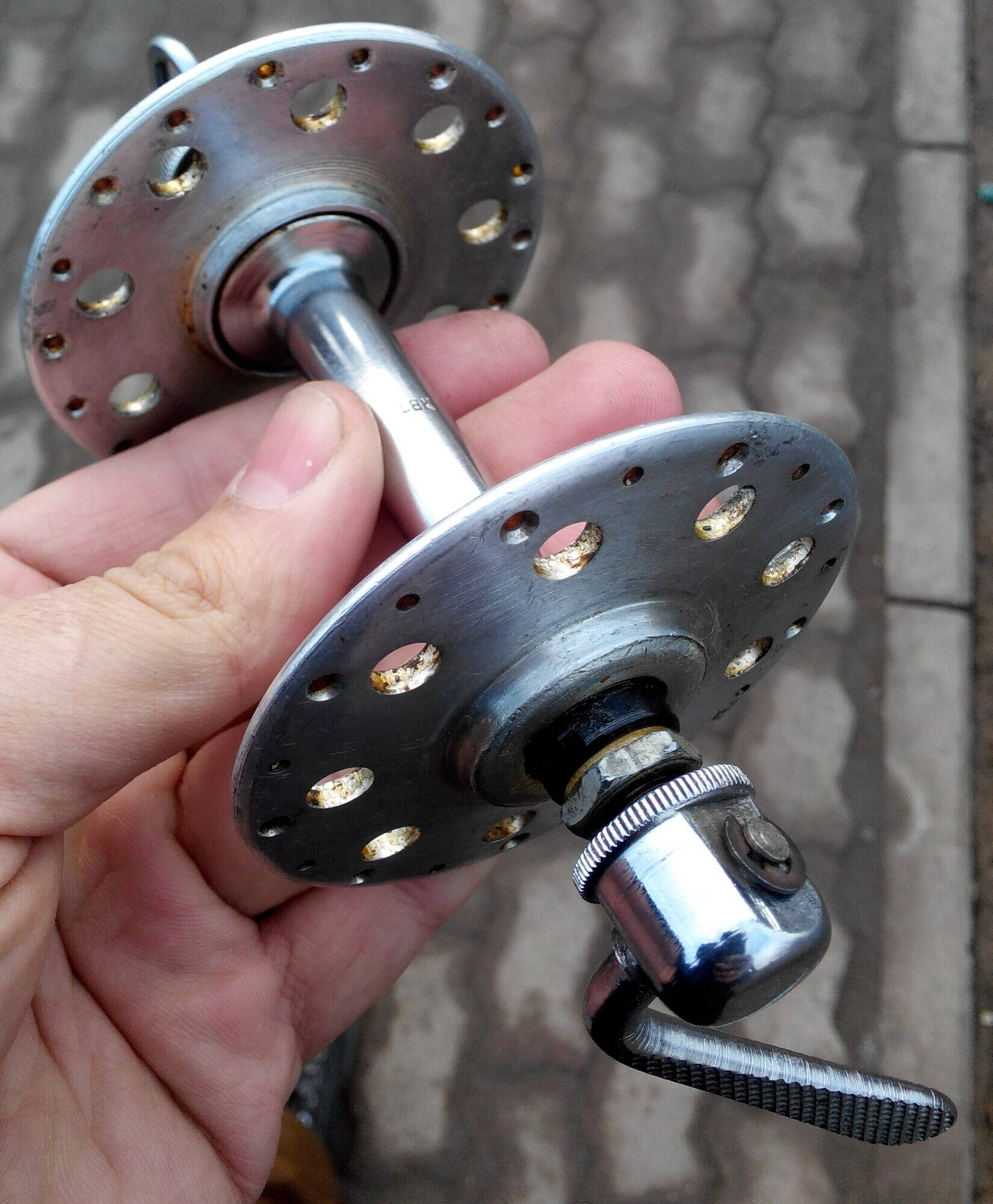

Сегодня неожиданно для себя купил переднюю втулку ХВЗ с высоким фланцем.
20160331_203552.jpg [ 142.01 КБ | Просмотров: 1681 ]
Переспицую переднее колесо. Я как раз давно хотел попробовать сам переспицевать, вот и случай подвернулся.
Отдельное спасибо товарищу Kisa за консультацию, он же подсказал необходимую длину спиц для втулки с широким фланцем и обода Турист (в три креста)
В магазине нашел спицы 292мм, Ф=2мм - 5р. шт (с нипелем). Это в самом демократичном по ценам магазине.
В планах - завтра разобрать старое колесо и на выходных собирать на новой втулке.
Заднюю втулку с широким фланцем пока не встретил.

СообщениеДобавлено: 31.03.2016 21:27
Это пряямо та втулка, не из тырнета фотка? Приобретённая за...(молчу)?
Во :good:
Она ж нулёвая, похоже...
Последний раз редактировалось kisa 31.03.2016 21:29, всего редактировалось 1 раз.
СообщениеДобавлено: 31.03.2016 21:28
Сообщения: 173
Город: Череповец, РФ
Зарегистрирован:27.06.2012
да, это именно та втулка. Уже дома. Уже МОЯ. А вот ее первое фото, сделанное дрожащей рукой

СообщениеДобавлено: 31.03.2016 21:34
Блин, точно нулёвая.
:D Короче, вижу, второй велосипед пошёл незаметно - будет отпочковываться от чемпиона со временем :lol: .
А что? Обзаведётся чемпак шоссейными колёсами - будущему туристу уже на модных втулках колёса готовы :roll:
:D
СообщениеДобавлено: 31.03.2016 22:26
Сообщения: 173
втулка действительно новая, некатанная.
пока что новые шоссейные колеса мне не светят, к сожалению.
думаю, что туристические колеса и втулка с высоким фланцем на Чемпе не сильно расходяться с духом времени. Замена колес под трубки на клинчерные еще в те годы имела место.
Буду пока катать так.

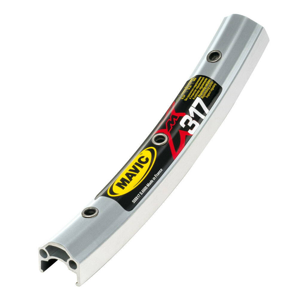

На будущее смотрю на такие обода
image.jpg [ 67.26 КБ | Просмотров: 1641 ]
