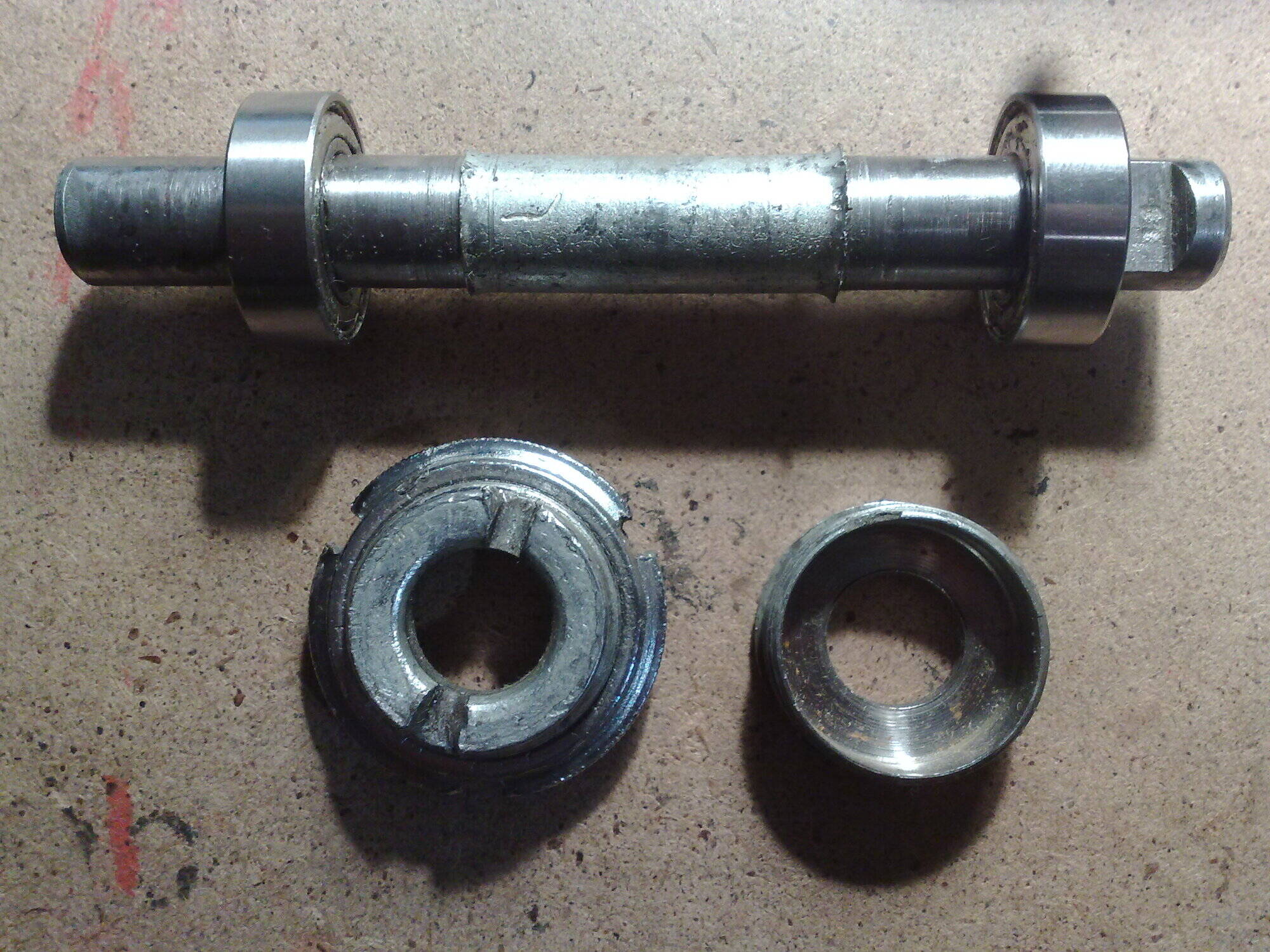

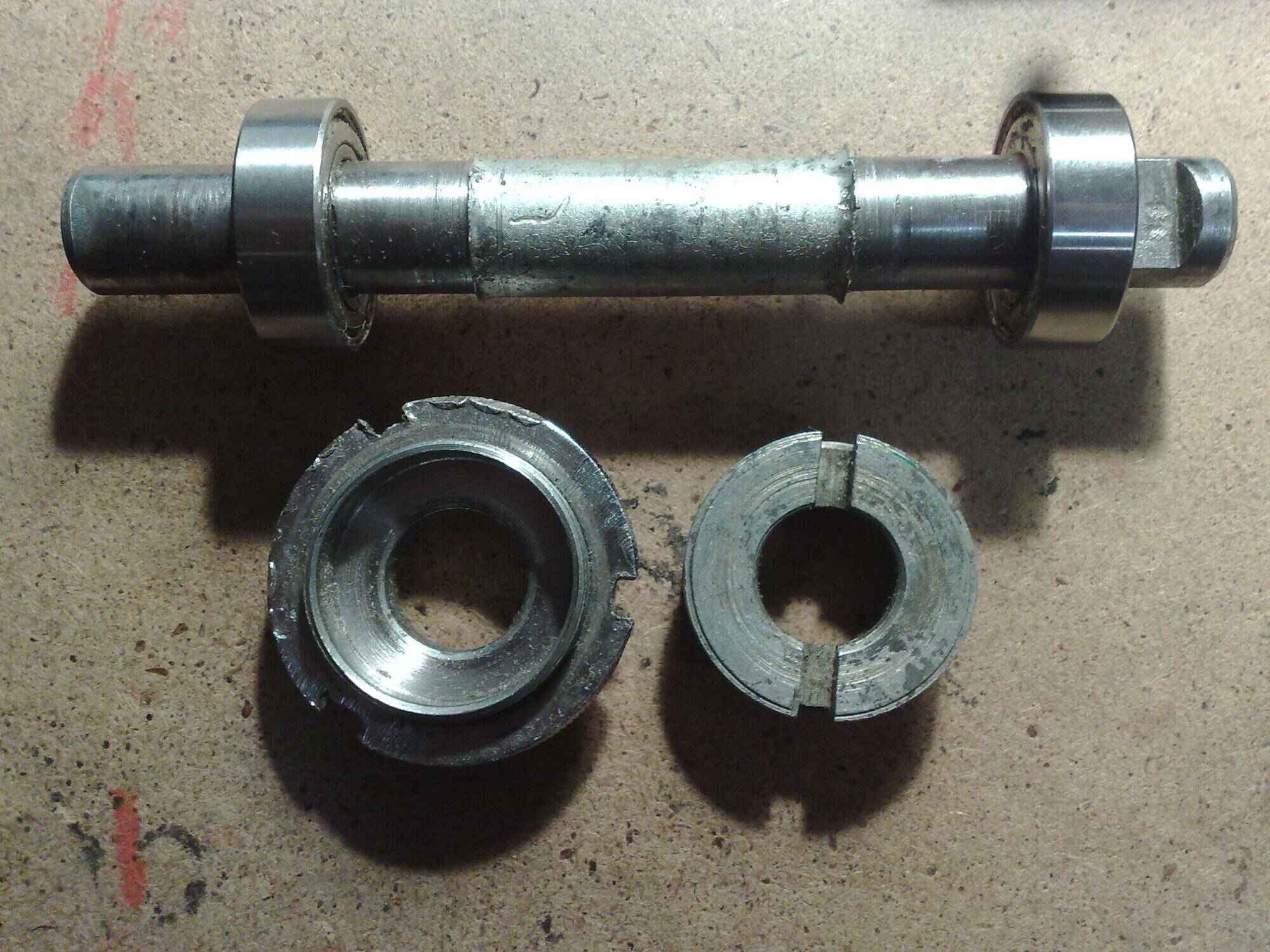

дабы развеять миф
токарь ругался опосля лишь для красного словца чтобы цену набить, но я то его уже знаю

 Заголовок сообщения: Re: Восстановление ХВЗ
СообщениеДобавлено: 06.09.2016 20:50
Сообщения: 11240
дык это дешманские (но еще не совсем убогие) "белые" детальки. Я такие не уважаю))
СообщениеДобавлено: 06.09.2016 20:52
Сообщения: 301
Город: борисове поле
Зарегистрирован:14.02.2016
хвз до мозга костей стандартный 16
ну а вообще чего греха таить выбрал для первого раза то что уж совсем никак под восстановление не годится в раму вкручивается вал нормального посадочного размера под шатуны дороги поедены не жалко резец точит и отлично получилось хорошо
СообщениеДобавлено: 06.09.2016 21:09
Сообщения: 3923
Город: Sed.lg.ua
Зарегистрирован:04.08.2015
затраты времени на изготовление чашек из нержавки меньше, чем затраты времени на выгрызание слоя из калёных чашек
и риск испортить инструмент в 1м случае меньше
а так что сказать
молодец токарь
СообщениеДобавлено: 06.09.2016 21:29
Сообщения: 301
но при слове нержавейка послал куда подальше
