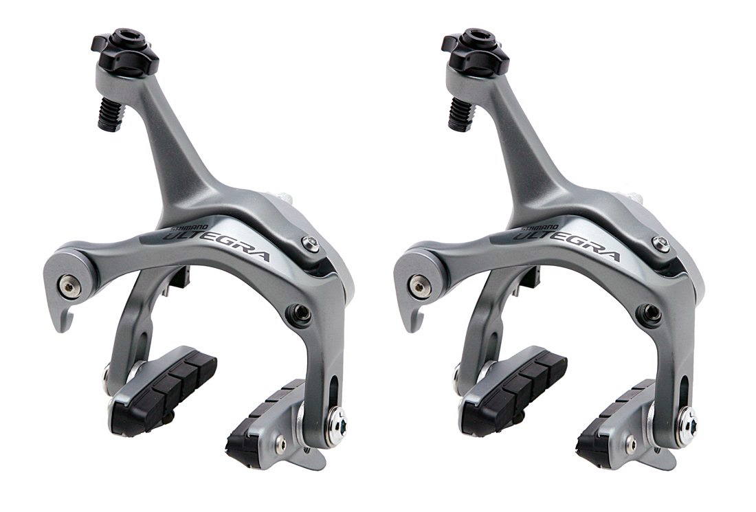

Как различить по фото где одно- а где двухосевые тормоза? Ищу клещевые тормоза с боковой тягой на "Спорт". Можете подсказать модель двухосевых бюджетных тормозов? Высота от центра болта крепления к центру тормозной площадки диска/колодки ~ 72.
 Заголовок сообщения: Re: Эссе о тормозах :)
СообщениеДобавлено: 24.04.2017 02:06
Сообщения: 2043
Город: --
Зарегистрирован:20.03.2016
одноосевые:
двухосевые:
обода!
