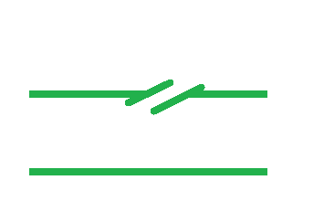

Стрёмно трогать наклонную трубу. Её концы - самые нагруженные части рамы. Там внутренняя проводка - нунафиг.

Да классический ввод решает
sample.png [ 1.27 КБ | Просмотров: 3288 ]
Но как-то стрёмно.

Та чого там стрьомного? Як буде удар то рамі капець і без дірок буде. Якщо отвір з пропаяною вставкою то навряд чи там щось зміниться. Ага, ще. У твоєму класичному вводі води більше ковтатиме рама всередину. Саме тому я пропоную ту фіговину від вібряків. Крім того її формуєм для найгладшого кута проходження троса.

:D Та задолбали все со своими ударами. Ни один транспорт не обязан без повреждений выдерживать аварии. Построй самолёт, который не разбивается при ударе об землю.
Я об усталости в ослабленых местах при эксплуатационных нагрузках.
Вода... да, один хрен. Борльшая часть сечения дырки перекрыта тросом с рубашкой. Разве что вода, которая будет стекать по рубашке, может попадать. Дык, на то раме вентиляция.
Кстати, это довод за верхнюю трубу - там это явление меньше выражено.
