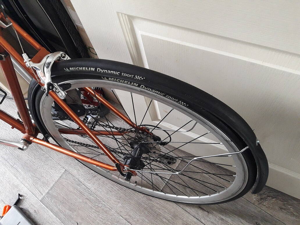

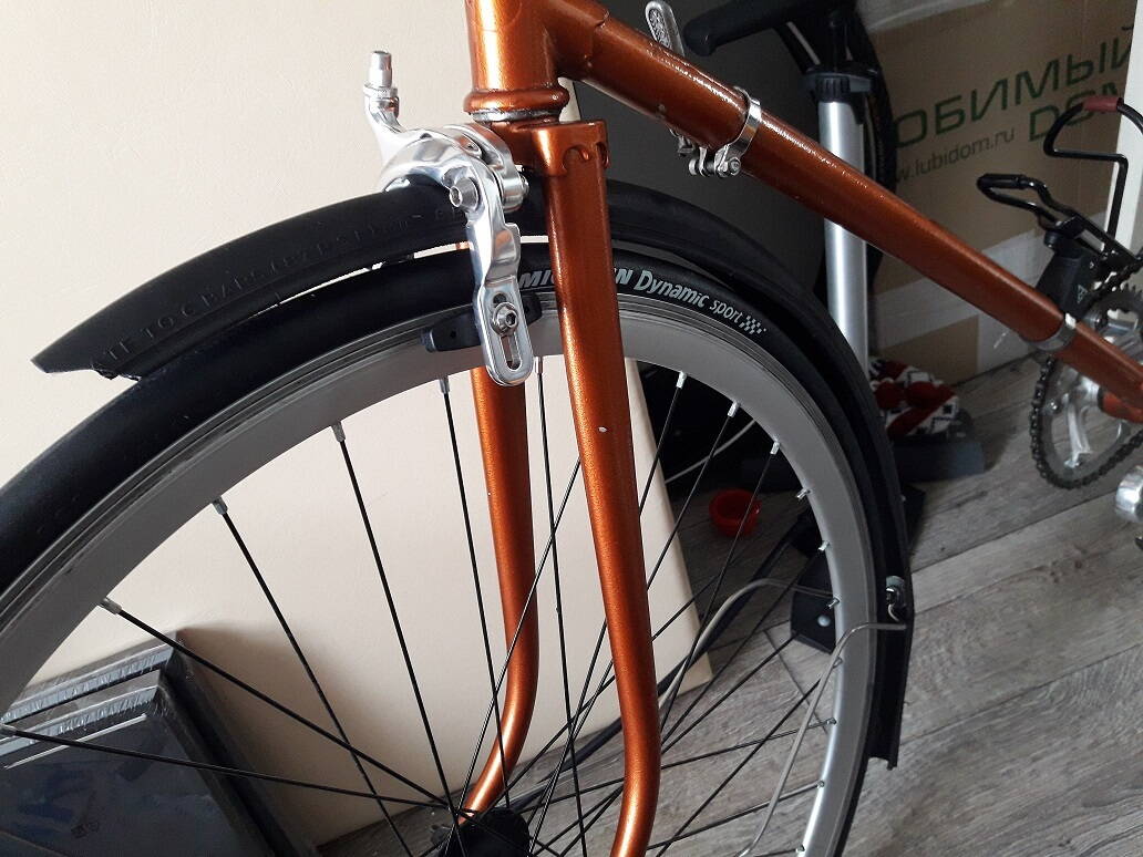

Весна пришла. Нашел дырявую шину. Теперь и крылья и покрышки - Michelin Dynamic sport :D

А еще оторвал на стартоне заднюю перемычку-трубочку, на которую тормоз крепиться. На предмет пайки не уверен, наверное буду капать сваркой - так с завода и сделано было, припоя там не увидел.
 Заголовок сообщения: Re: Тоже скрокодилил Спутника
СообщениеДобавлено: 24.02.2017 17:20
Колёса, мягко говоря, не от рамы туриста :lol:
С мостиком стартона Вы зря так легкомысленно. Это не подставка для крыла или тормоза, а деталь, обеспечивающая необходимые характеристики жёсткости рамы. Она и отрывается не из-за тормоза, а из-за гораздо более серьёзных нагрузок, скручивающих раму в эксплуатации.
Рама стартона сделана из легированной стали 30ХГСА и паяна серебром ПСР-10. Перед сборкой собиралась на сварных прихватках. В Вашем случае, видимо брак - непропай. Кстати, случай редкий.
Скорее всего, со временем сварное соединение разрушится либо по шву, либо рядом по мясу. Такую сталь не так просто варить https://www.google.com.ua/search?client ... A1%D0%90&*

Да, почитал, осознал. Долго я игнорировал тему по пайке рамы, ну да ладно.
Буду спасать, рама мне нравиться. Привык к ней.
Спасибо.

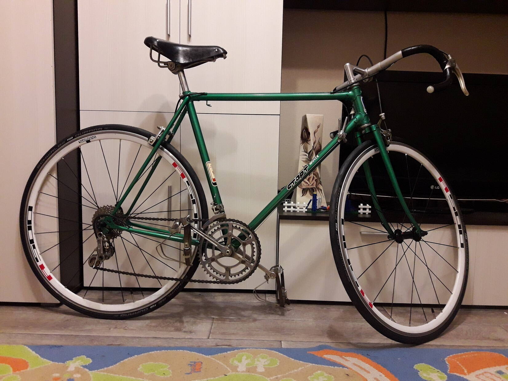

Пока буду готовиться к пайке и паять, нашел и не устоял - интересный СШ 90 гв. Втулки, каретка, седло, ЛКП и сама рама в отличном состоянии. Обмотка на руле еще заводская, есть паспорт и руководство))))
Конфетка. Но геометрию еще не смотрел. Почти со всего пришлось отмывать следы консервации. Только систему явно юзаную поставили. Достался по цене седла брукс.
Пока перекинул шимановские колеса, буду искать что-то более аутентичное. Ввиду состояния планирую оставить все родное кроме колес. С ними буду что-то думать. Втулки классные, но вот родная трещетка, ее для меня недостаточно...
Вы на ней поездите хотя бы сезон а потом только делайте вывод. Дело в том что чем больше человек на велосипеде ездит тем меньше ему нужно переключение скоростей. Поэтому у самых классических спортивных велосипедов для езды по треку никакого переключения скоростей вообще не ставят, а у фатбайков или вовсе не ставят или обходятся только несколькими скоростями.
Я на свой "Урал-1987" одно время поставил плантарную втулку, а потом по итогам годичной эксплуатации ее убрал и вернул его родное "Торпедо и так и езжу. Эту втулку сейчас переставил на попавшего мне в руки "Туриста"1981г. - на нем было 5 скоростей сзади и 2 спереди, итого 10 а теперь обхожусь только 3х скоростной планетаркой, и этого достаточно на все случаи жизни. Другие на "Туристах" и вовсе ставят односкоростную втулку "Торпедо" и ездят не зная никаких хлопот с переключателями.

Колени говорят, что по нашим холмам сзади нужно иметь 34 зуба на большой звездочке. Я с ними уже советовался.
