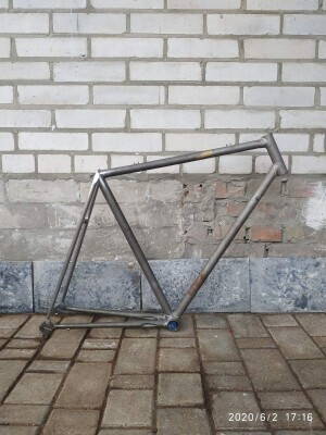

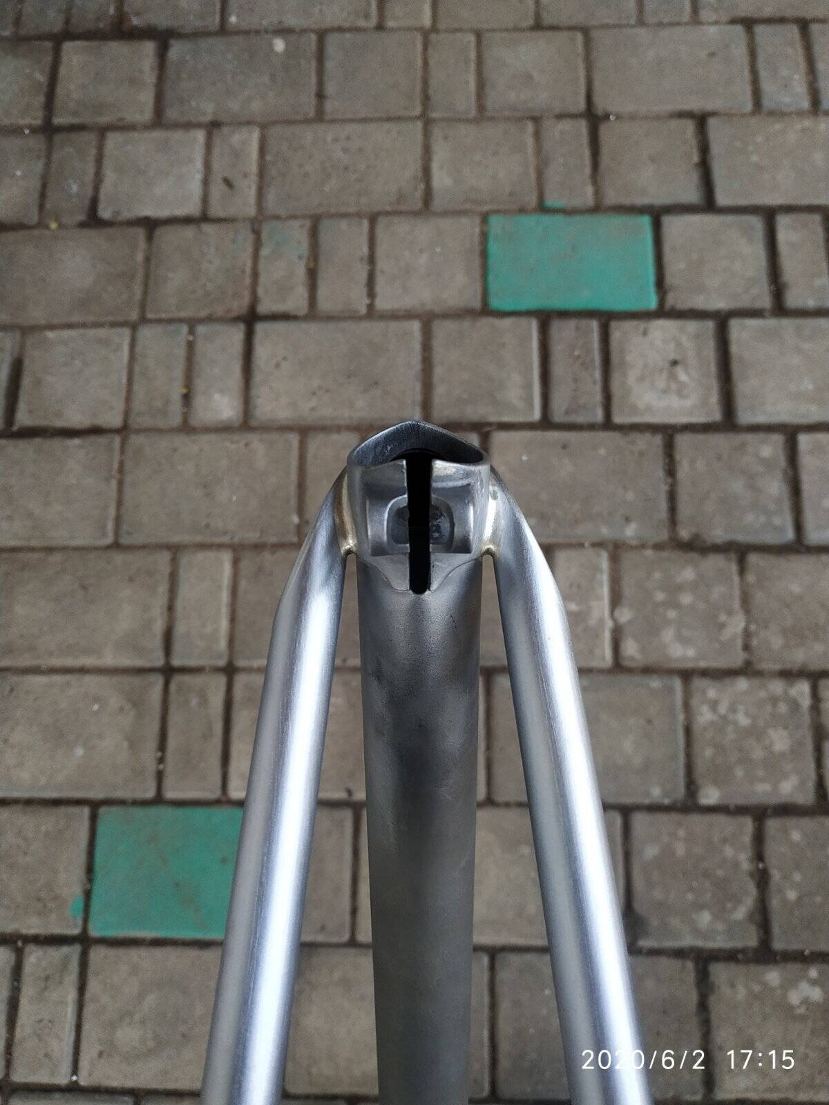

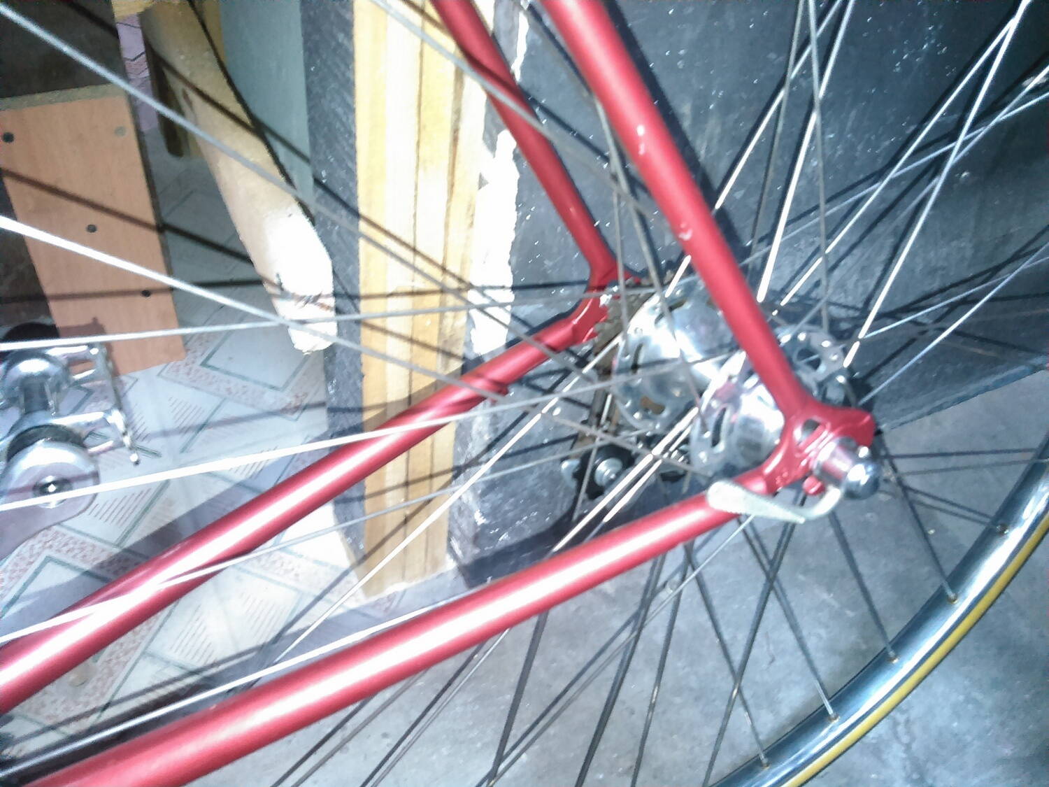

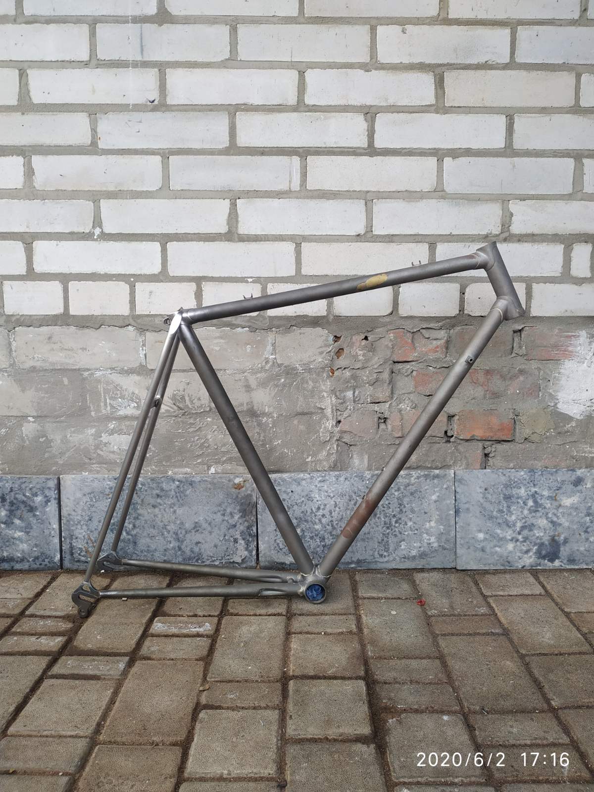

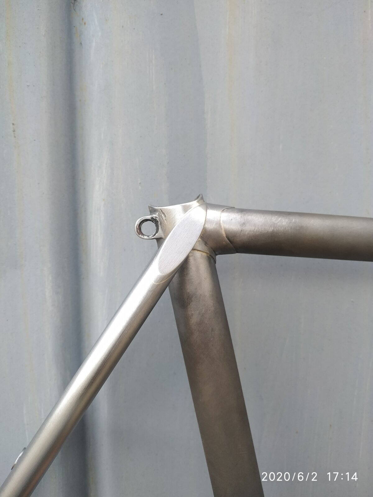

Приветствую ДРУГи ... извеняюсь за долгое молчание в теме ... но писать по теме было нечего ...в связи с тем что с восстановлением МОСКВА 80 пошли проблемы и я отложил проект на какое-то время . Но в жизни ... а точнее в спортивной жизни ... очень много событий произошло ... но об этом позже . Как я писал ...МОСКВА была отдана на ремонт заднего пера ... но ремонт был некачественным ... а после того как раму покрасили ...в добавок подобрав не тот цвет краски ... я сильно опечалился и отложил проект до лучших времен . Да и с временем ... которого совсем не было в связи с официальной работой вело-клуба ВЕКТОР ... реставрация преостановилась . Но вот один из участников нашего клуба столкнулся с проблемой ремонта итальянской трековый рамы CIOCC PISTA... и благодаря этой проблеме мы нашли настоящего мастера пайки велосипедных рам ... который профессионально восстанавливает стальные рамы . МОСКВА 80 отдана ему на ремонт перьев . Результаты ремонта на фото ...я УДОВЛЕТВОРЕН !

Отчищали от краски пескоструйкой?

Других способов качественного съёма краски я не знаю ...

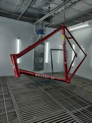

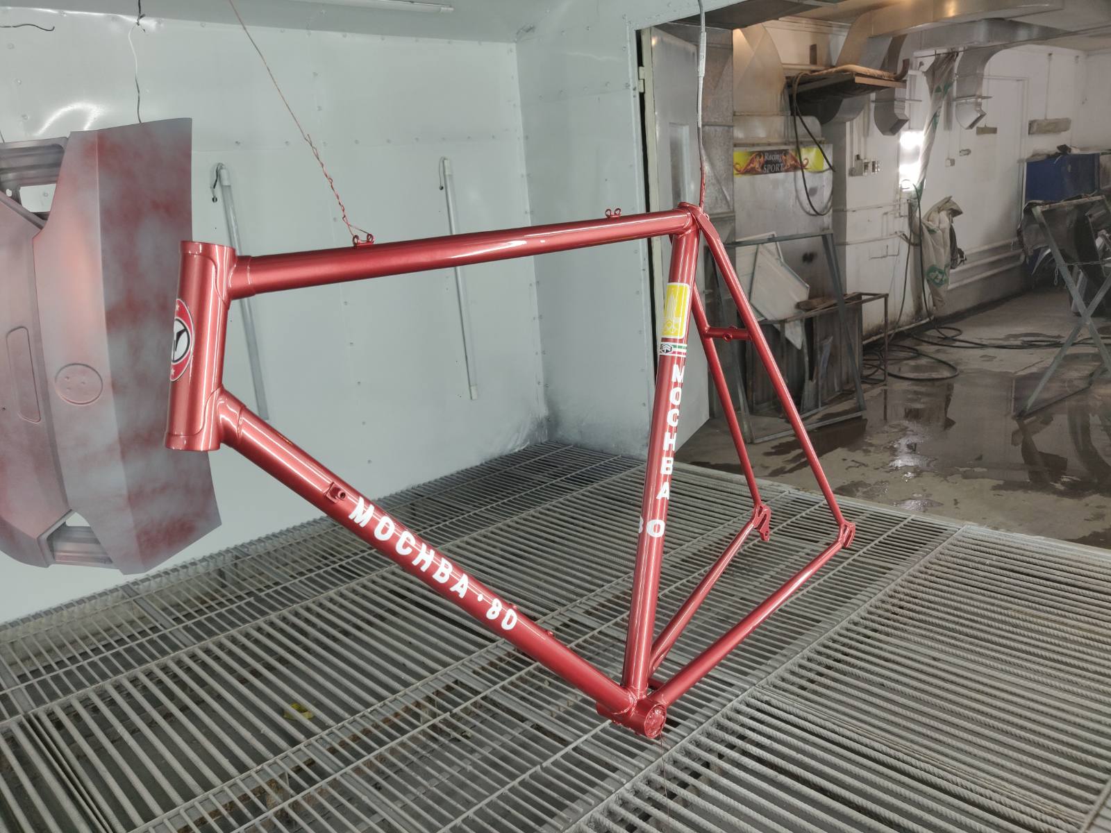

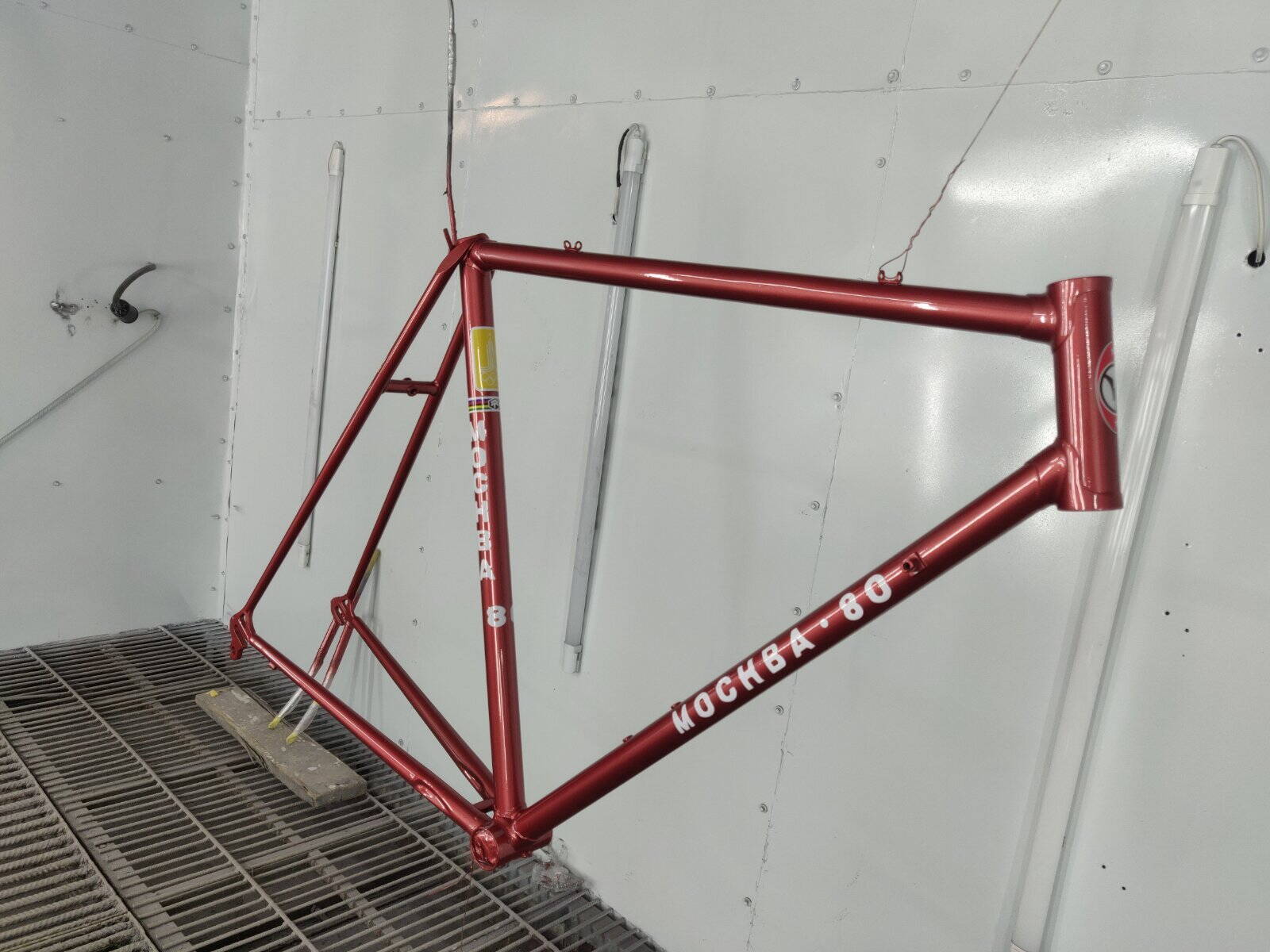

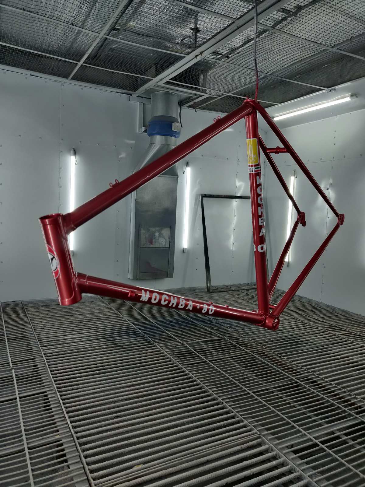

Вчера забрал МОСКВУ из малярной мастерской . Результат сам говорит за себя ... Краску подбирали по остаткам на внутренней поверхности рамы .

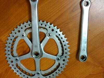

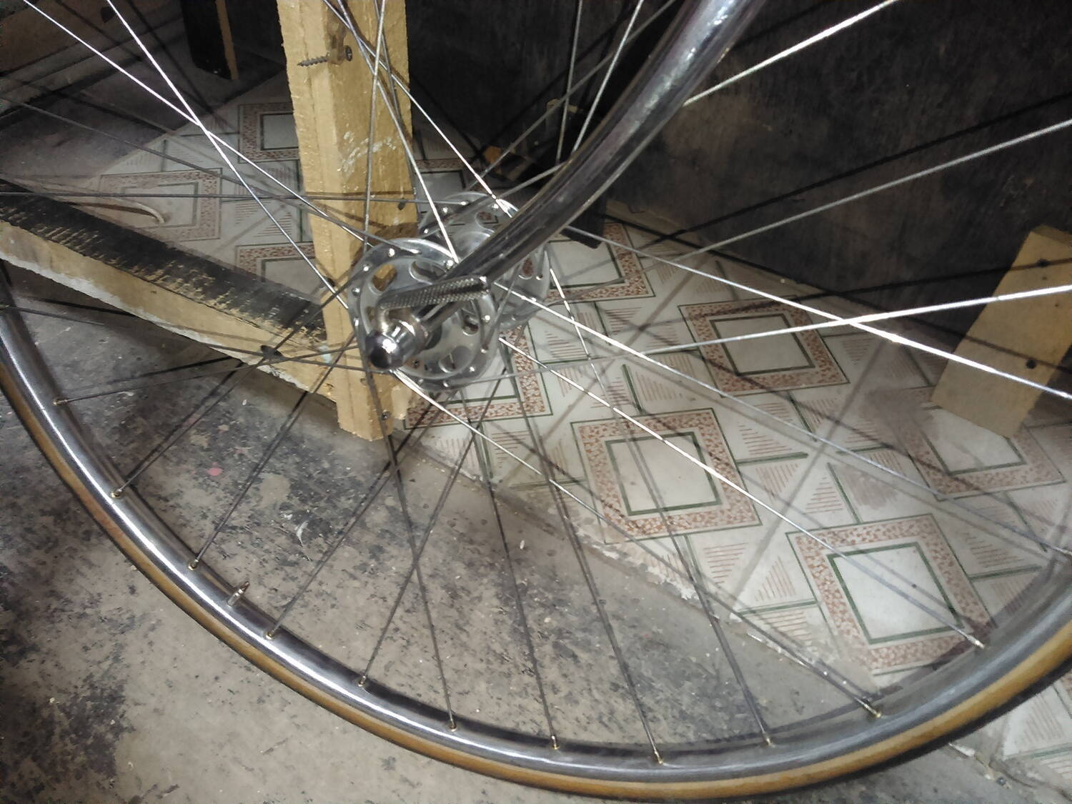

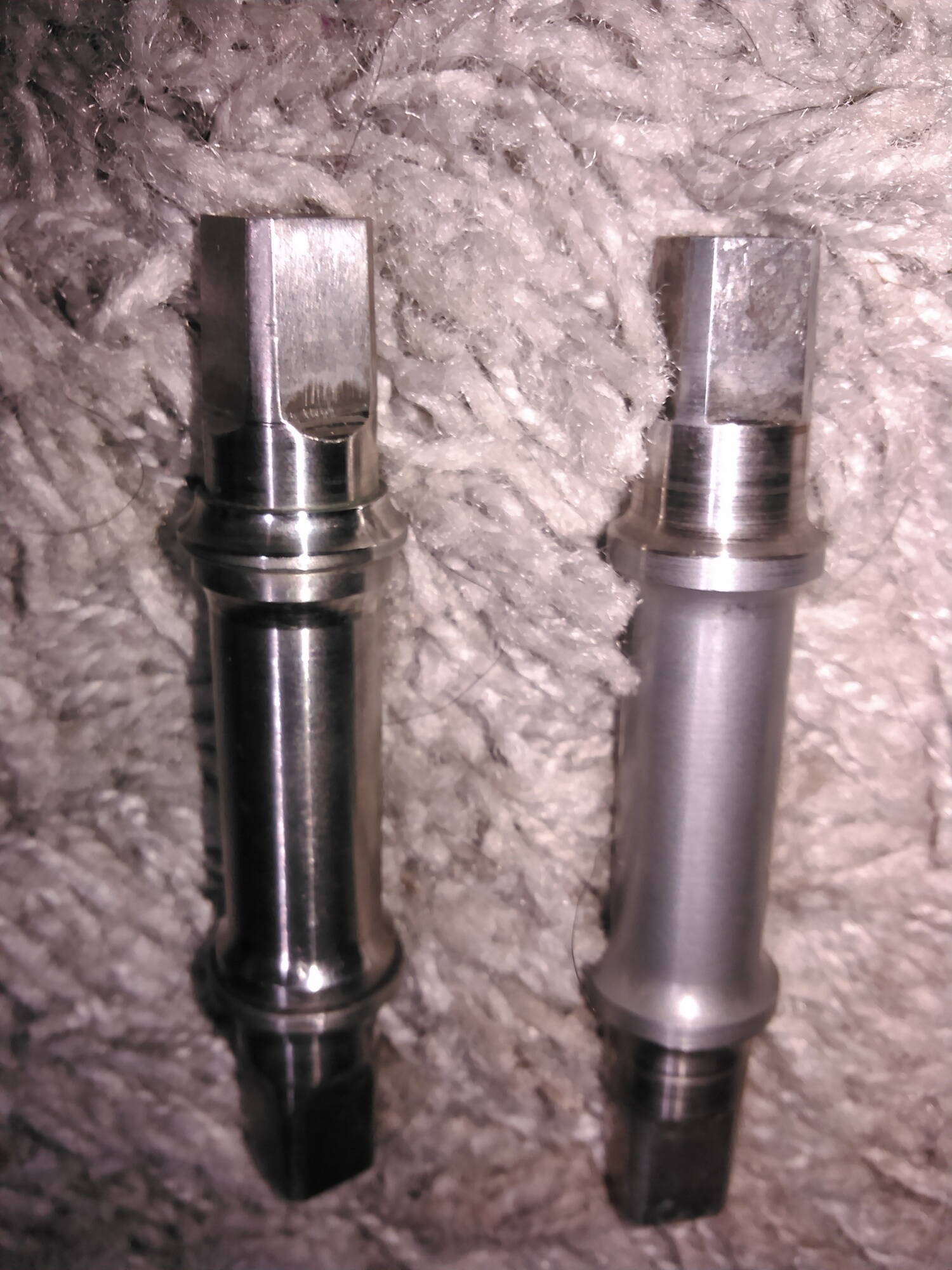

Имея практически полную группу и колеса Campagnolo ... НАКРУЖИЛ ЦКТБшные детали от МОСКВЫ . На фото с кареточным валом подложил вал стальной для сравнения с титановым ... на титановом валу запрессована стальная чашка с дорожкой под шарики . Вынос руля имеет титановый болт и облегченный зажимной конус . Колеса будут на высоких фланцах ...это редкие экспериментальные шоссейные втулки ... которыми пытались увеличить жесткость колес укоротив спицы . фото не грузятся , большой размер файла ...вечером будет возможность его изменить и загрузить ..

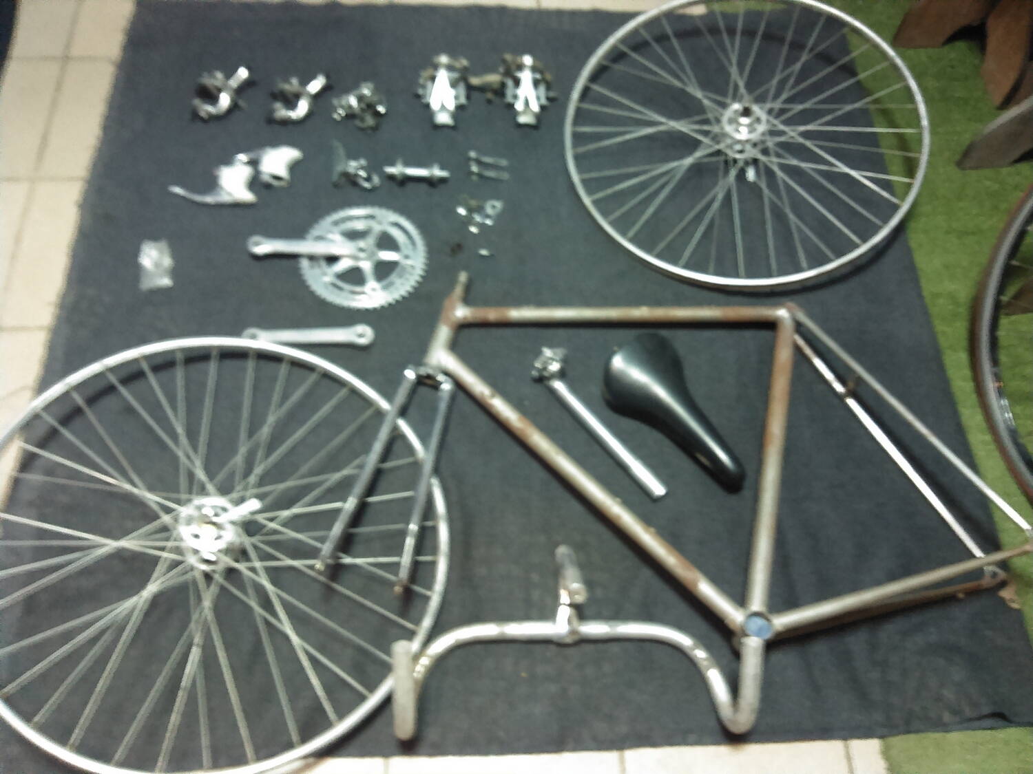

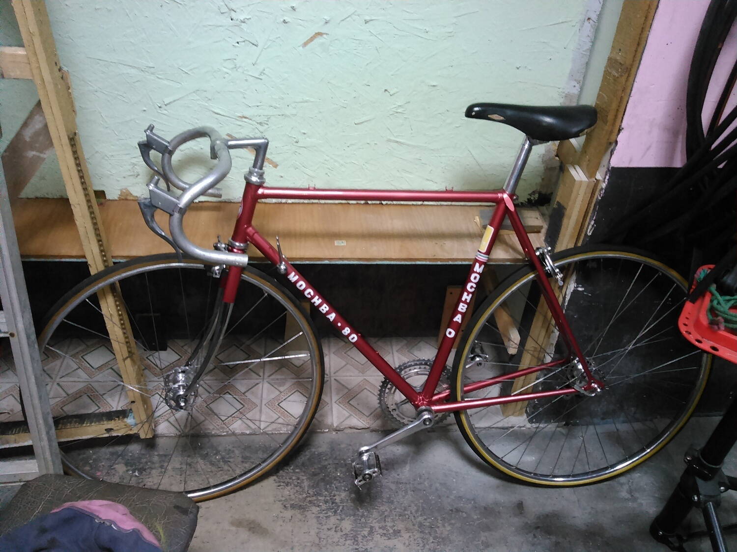

Продолжаю собирать МОСКВА 80 ... вот что получается. ...
