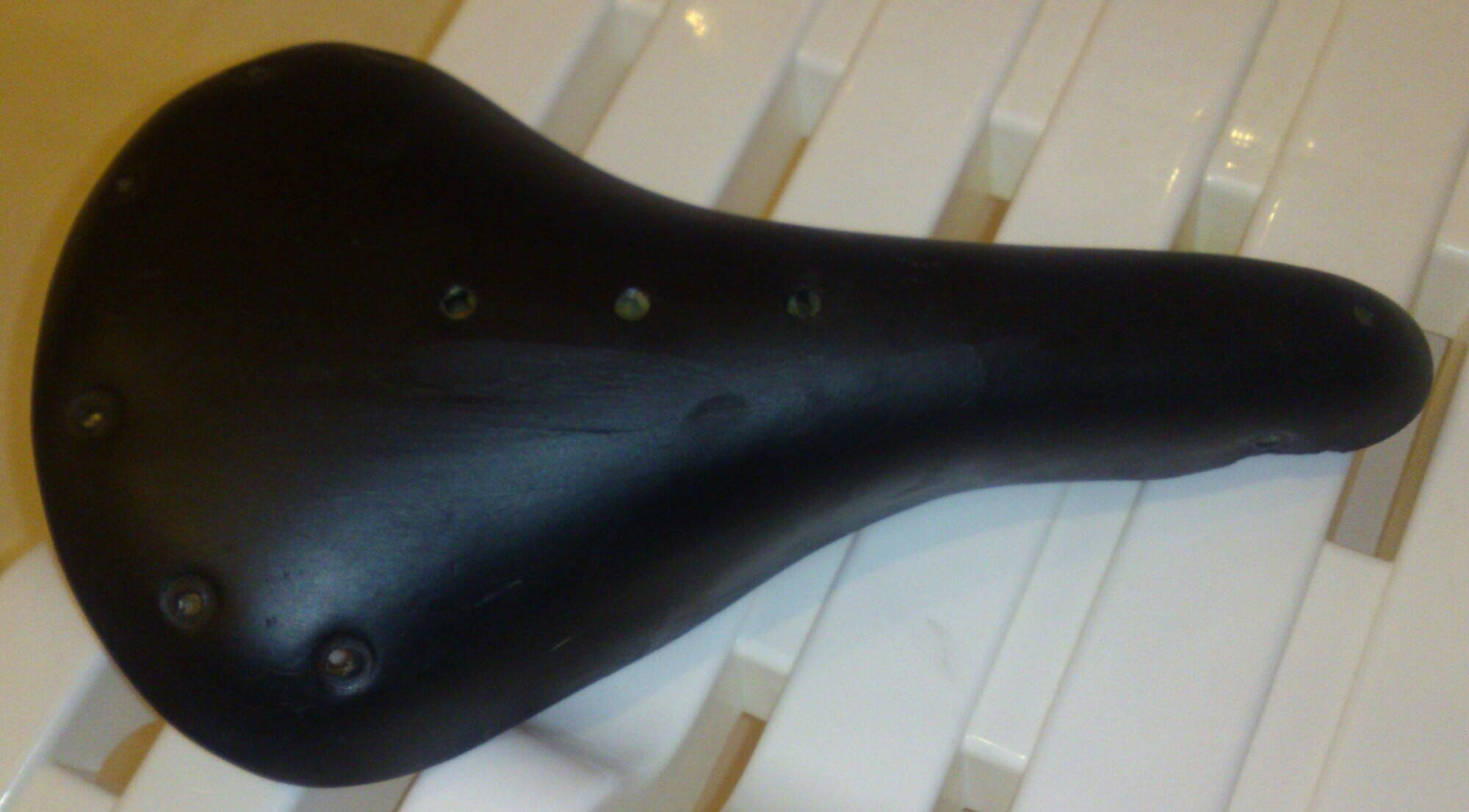

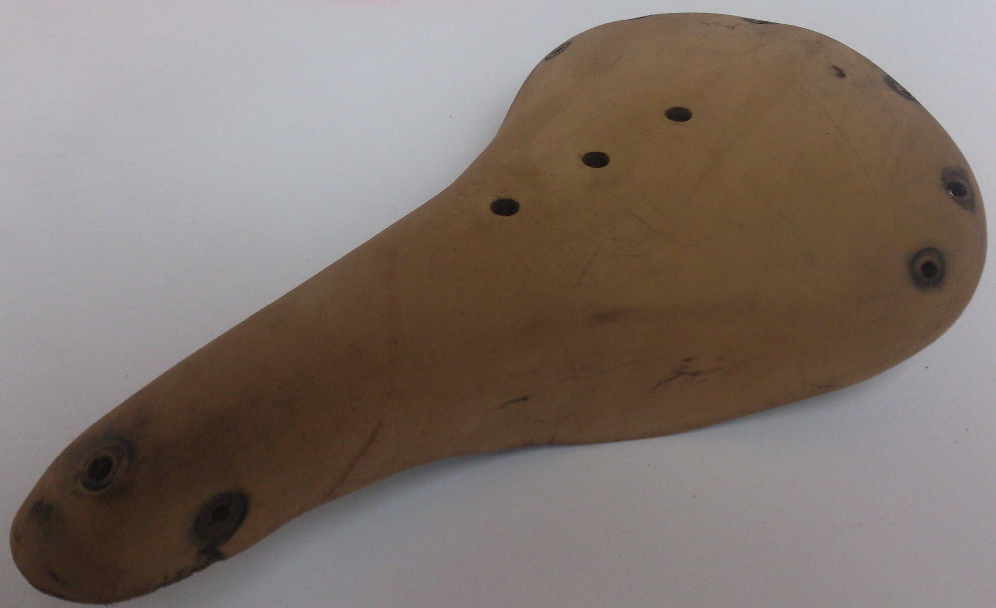

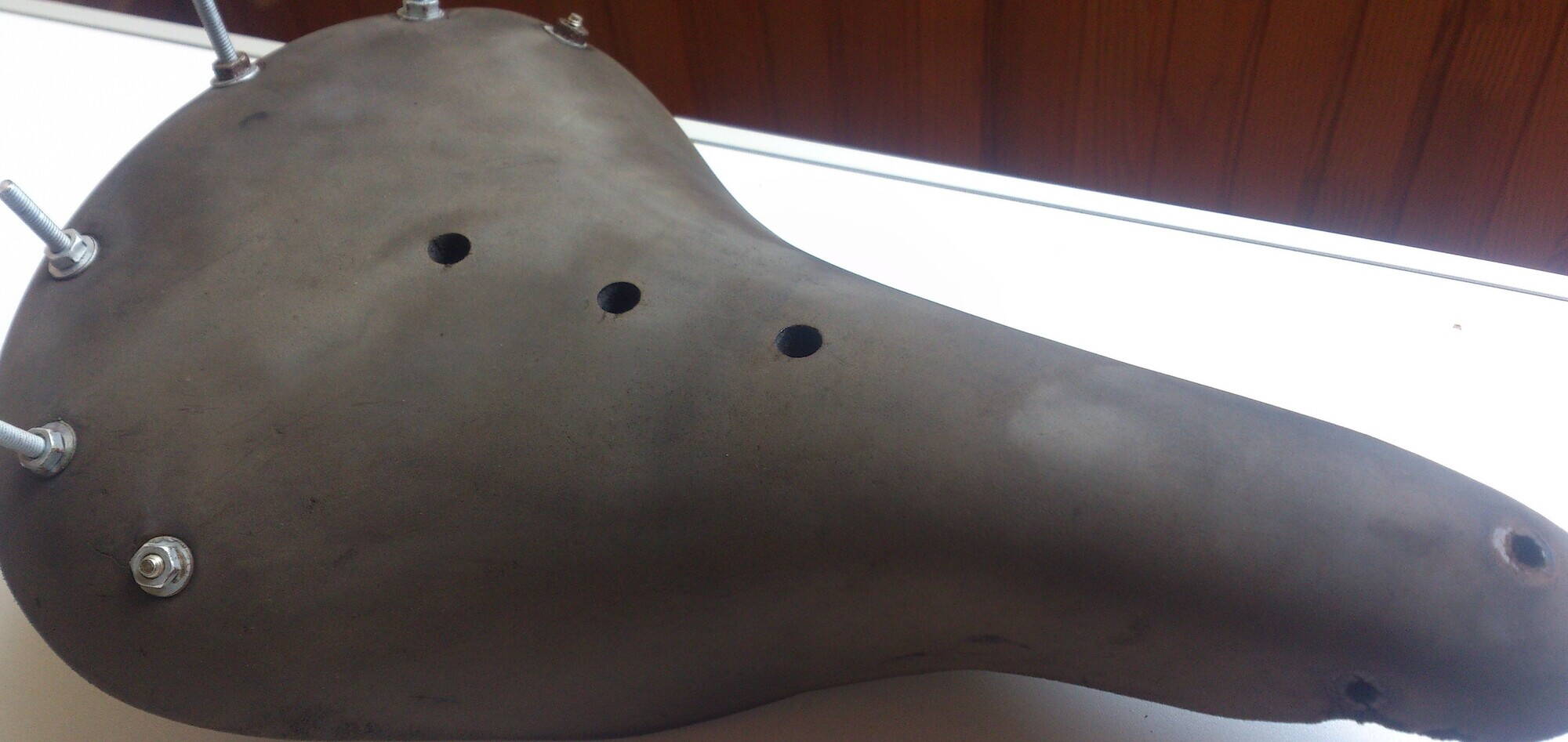

 Заголовок сообщения: Re: Кожаное седло ХВЗ
СообщениеДобавлено: 25.08.2016 23:33
Город: Bryansk
Зарегистрирован:25.08.2016
А у меня пока все получается
DSC_1328.jpg [ 927.27 КБ | Просмотров: 4909 ]
после шлифовки
DSC_1332.jpg [ 997.27 КБ | Просмотров: 4909 ]
протравка - нейтрализация содой - сушка на каркасе
DSC_1334.jpg [ 712.66 КБ | Просмотров: 4909 ]
после нанесения крема -до полировки никак руки не дойдут - но при растушевке крема черноты не было. Отпустит прихватившая спина - буду испытывать на собственной ж...
