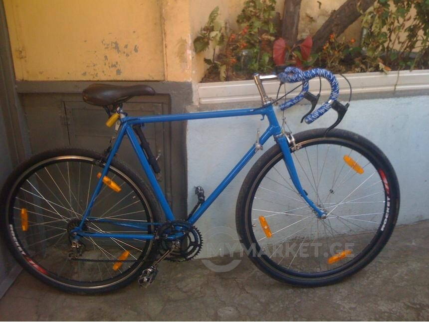

Ребят, наткнулся на такой велосипед. Фотку прикрепляю.
Продают за ~120 долларов. Кроме ободов как я понял все родное и рабочее. Покрашен как-то не ахти, ну и ладно.
Как думаете это нормальная цена, стоит купить?
У меня есть один стартон, разобраный на куски, буду из него фикс делать. Подумал купить и этот, чтобы было на чем кататься. Просто на счет цены не знаю, мне кажется не дорого.

Averdad
Терпимо. Будет, и заметно. И, возможно, даже быстрее, так как менее тряско и снижать скорость не потребуется, и руки будут уставать меньше. И, возможно, немного дольше прослужит резина - меньше удельная нагрузка, больше самой резины. Не зря же опытные рандоннеры ставят 28-32мм. Проигрыш - в динамике разгона, и максималке, но он будет заметен лишь в гонке.
V-Spot
Почему бы и нет? Вполне утилитарник. Если не заморачиваться с его дальнейшим апгрейдом, а просто ездить, чиня по необходимости - разумно.
