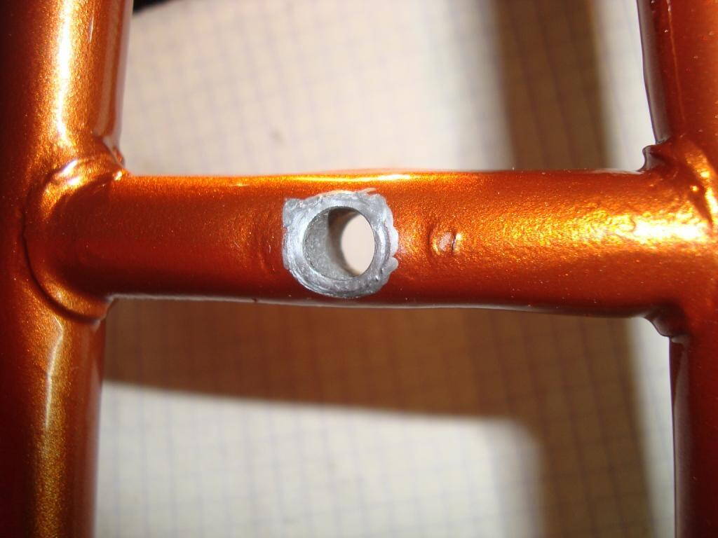

Ровнял я мостик на стартоне,был такой же как у тебя сплюснутый,получился вот такой.
Через деревянные дощечки в тисках сжимал.Дощечки надо потверже,сосна не пойдет.
+Установил втулку,дабы больше такое не получилось.Зашла плотненько.

:shock: Фигасе, ты даёшь. Я уже что только не передумал, как его вытянуть... Не протоколировал? Как был покалечен мостик, какой формы деревяхи и как давил? И почему раньше молчал? :D

Lupus_Nocturnus, перепайки мостика не будет, красится рама тоже не будет. Сейчас для меня ценна именно заводская краска со всеми ее достоинствами и недостатками. Мостик при нормальной эксплуатации и при правильной установке не должен сминаться, по крайней мере на прошлых моих СШ такого не было, видимо на этой раме какой-то криворукий мастер затягивал без фигурных шайб, от того и сплюснулось.
kisa, преобразователь наносить только на ржавые места или можно например вдоль всей трубы пройтись, ведь бывает такое что есть большое пятнышко а недалеко через расстояние много мелких. Его нужно втирать чем-то? Зубная щетка тещи подойдет? :lol: Ну и в кратце если можно весь процесс. Я на машине использовал преобразователь но так и не понял как оно работает.
toni73 ухтыжка! А ровнял на крашеной раме? У меня случай печальней от того что там кроме вмятины еще видны следы ударов что ли или х.з. чего, т.е. резкие такие переходы.
Перепайку не предлагайте это дорого, сложно и только перед перекрасом рамы!!! Если не будет получатся, лучше так оставлю чтоб не испортить.

Да как-то спонтанно получилось сам не ожидал. Сейчас стартон в процессе вот на нем и тренируюсь. Брусочки шириной 50 х20 примерно,их ставил с двух сторон мостика и весь сей сендвич сдавливал тисками. Чуть сдавил, посмотрел.Идеально заводского состояния можно и не получить,но будет лучше мятого.Жалею что не сделал фото мятого.

Правил мостик на зачищеной раме,а вот трубку спонтанно решил поставить уже на крашенной раме.Место вживления подкрасил локально,ффигурными шайбами все закрылось.

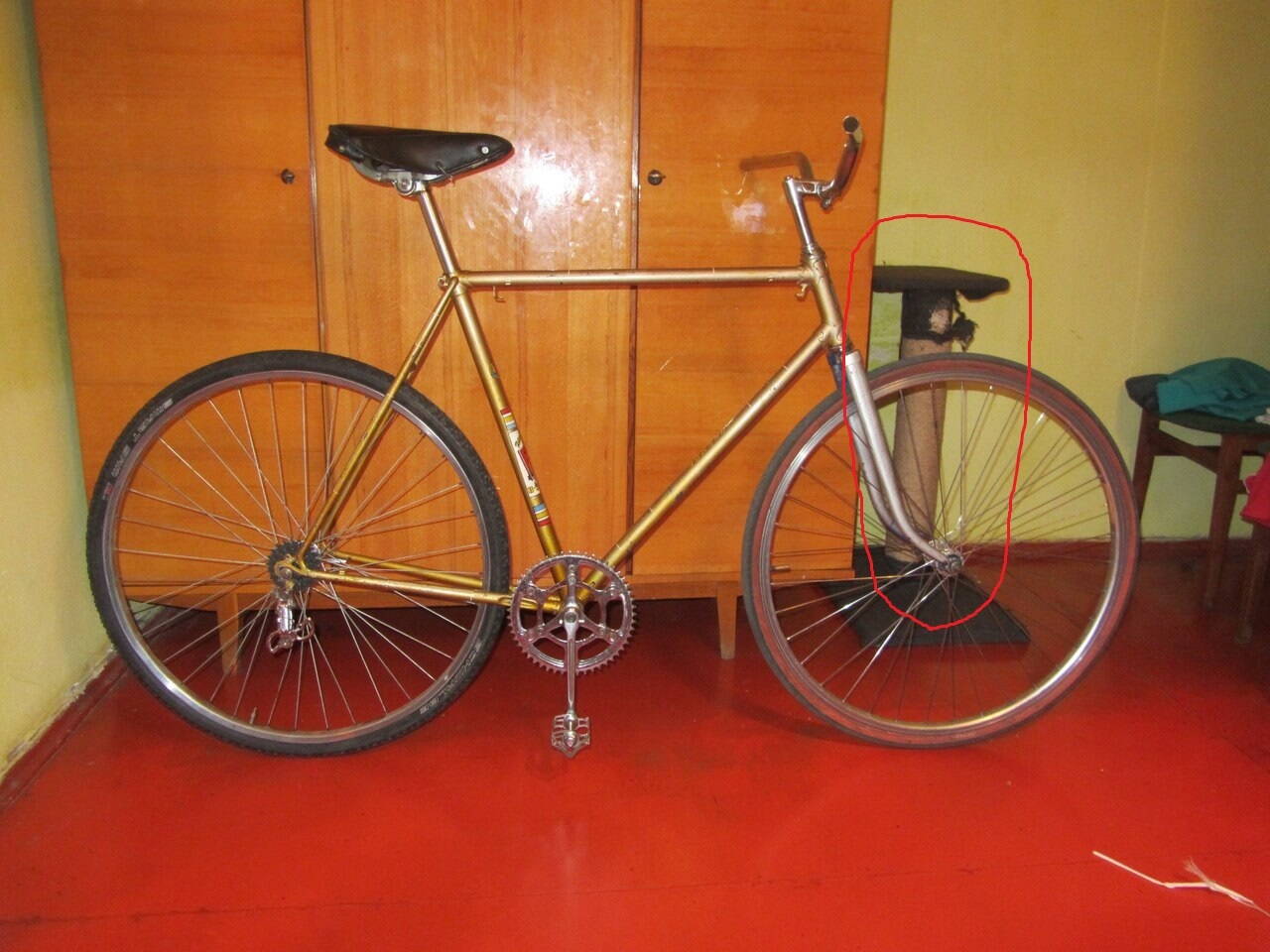

Как-то новостей нету, лень что-то делать, придал велосипеду вид велосипеда.
А, ну тут еще пару велов
Спорт был продан по месту вот в таком виде. Новый владелец доволен.
А езжу на своем Геркулесе.
Он недавно потрепал мне нервы, ни с того ни с сего пораскручивались конуса и контрагайки, разболталась каретка и все что могло захрустело. Каретка кстати такая вот интересная шимано.
Переднее колесо временно пришлось поставить от "туриста", т.к. с родным непонятка. Короче втулка срам, ось полая 9мм, при затяжке эксцентриком на алю вилке затягивается и втулка. Так было с первого дня, просто делал люфт побольше но понимал что это бред. Ставлю колесо в стальную вилку с ровными дропами и все норм. В родную вилку - самозатяжка. Ровнять дропы (которые визуально параллельны, но по оськам не параллельны) не получается т.к. толстые стенки или я просто не хочу. Найти ось на 9мм под гайки нереально, потому поставил просто "туристовское" колесо на гайках и пока забыл о проблеме.
Затем попробивались колеса несмотря на герметик. Ни одной колючки не вытащил, зато клеял 4 дырки. Заднее колесо три раза подряд из которых 2 раза тупо стоя на месте. Ну это была мистика, я собрался по трассе дать сотку, видать не надо было. Затем ездил забирать запчасть для Таира и снова пробил заднее колесо, но герметик его заклеял, уже несколько дней колесо не спускает. Одним словом потрепал мне нервы.
Таир ждет интересную родную детальку, как поставлю покажу :)
