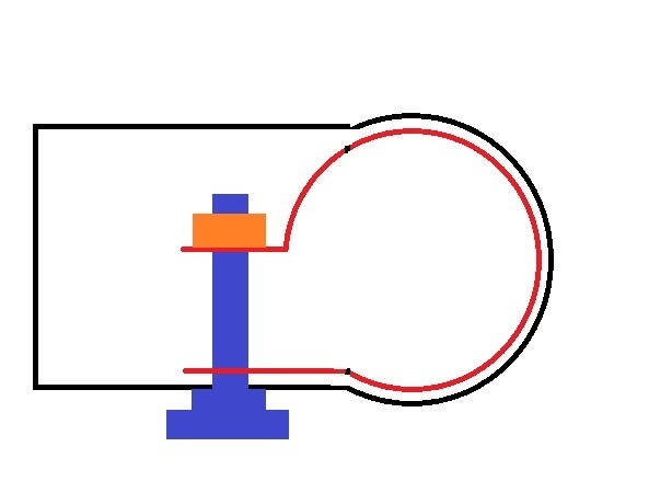

СообщениеДобавлено: 15.10.2013 23:56
Новый точечный рисунок.jpg [ 26.01 КБ | Просмотров: 2373 ]
Крутилка - болт. Гайка присобачена (пайка, клёпка - главное, неподвижно) к ленте. На противоположном конце ленты просто сквозное отверстие. Лента впихивается на место. Снаружи вставляется болт свободно через дырку рамы, свободно в дырку в конце ленты и дальше по резьбе в гайку на другом конце ленты. Вставляется вилка.
Собирается, нет?
Отпущеное состояние:
Лента стремится распрямиться, располагается по периферии рулевой трубы рамы. За гайку она тянет болт вверх по рисунку (влево по ходу велосипеда), противоположный конец ленты дыркой надет на болт и отжат вниз по рисунку. Болт растянут лентой и не болтается.
Зажатое состояние:
Крутим болт, по нему гайка движется вниз, лента обжимает стержень вилки. Другой конец ленты остаётся на месте, надетый своим отверстием на болт. Болт тем более не болтается :)
Так?

Евгений76 Женя, с левой-правой оно работать будет и собираться будет, но болтаться и дребезжать тоже захочет.
Ха, не будет собираться просто так
Собирается, нет?
Зажатое состояние:
Так?
ну и на кой ляд там эта херовина? Или вы считаете, что в 1920-40хх знали об эффекте шимми??
Там эта дыра, может быть элементарной масленкой. Не городите огород, какой к черту демпфер, тем более ленточный.

Так работать будет, и так, как писал Евгений76 , с левой-правой резьбой тоже. Только тонкая настройка нужна - толщина, материал пластинки, ее длина и еще чего вылезет полюбому.

да не городите ерунду. не было там демпфера. Рама стопудов не спортивная,и если бы они были, то и щас бы применялись. Гугл не дает единой ссылки, а все потому, что оон бесполезен на наших скоростях. Шимми проявляется не на 60км\час.
Если эта система там и стояла, то выполняла просто сервисную функцию, при которой человек, мог под себя настроить жестость поворота. Больше там нет никаких функций. Роль депфера, на ухабах она точно не играла.Это простая физика. :yes:

С левоправой как собрать? Нужно прокрутить праворукую часть болта через левую гайку! Если ступенчатую резьбу делать, так там М2 останется :) И дребезджать будет.
Я немножко помоделировал с винтом, гайкой и полоской из пластиковой бутылки. Только рамы с дыркой нет, а сверлить жалко. Эх, на даче детский ашан валяется, так там компа нет :)
XTRыч, были-были, полно в музеях. На мотоциклах на советских даже были с коляской, сейчас много где применяется. Не от шимми, а чтоб руль из рук на пересечёнке не вырывало.
Это наверное возможно, тогда лента должна все время получается быть прижата к штоку вилки?
Мне один хорошо разбирающийся приятель дословно сказал так:"для того, что бы руль на кочках не вырывало из рук"....
А фотка гонщиков из прошлого для прикола, понятно, что рама чистый дорожник. Но на дорожниках из Англии и Германии такие штуки очень часто мелькают.
