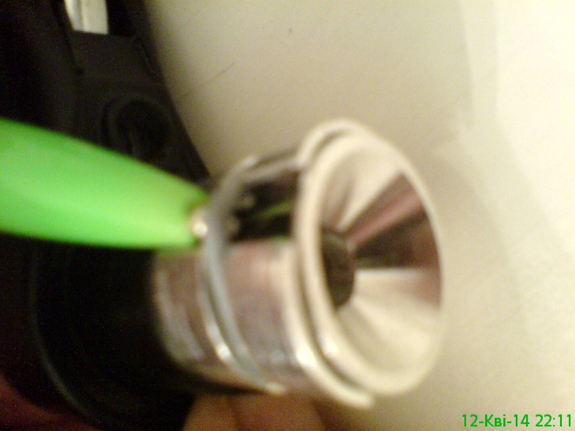

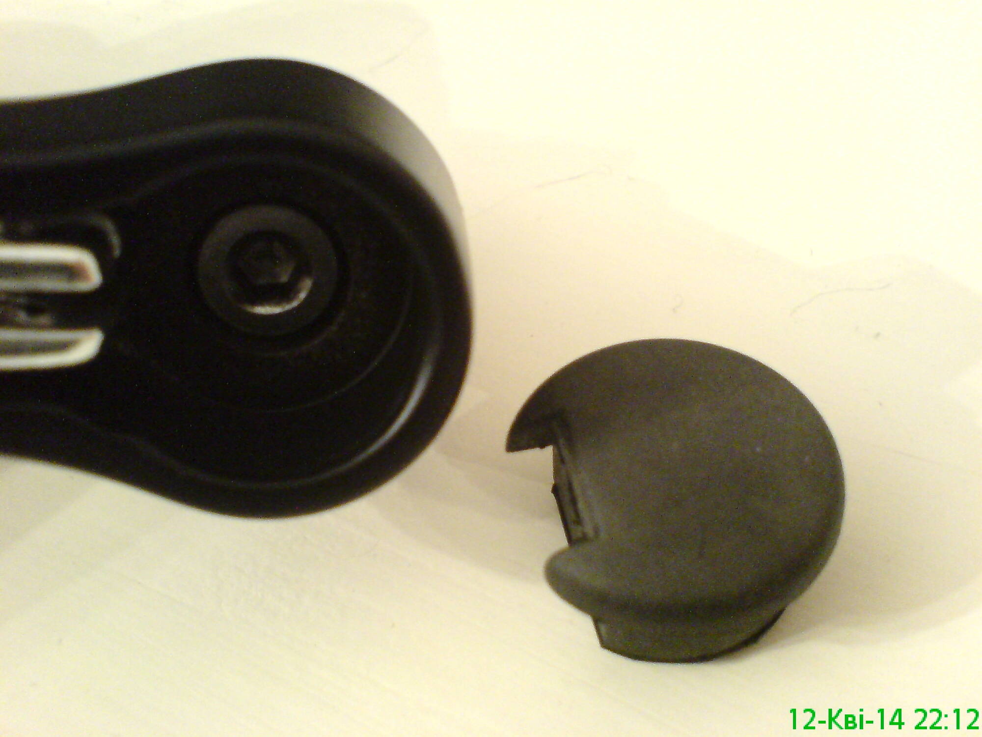

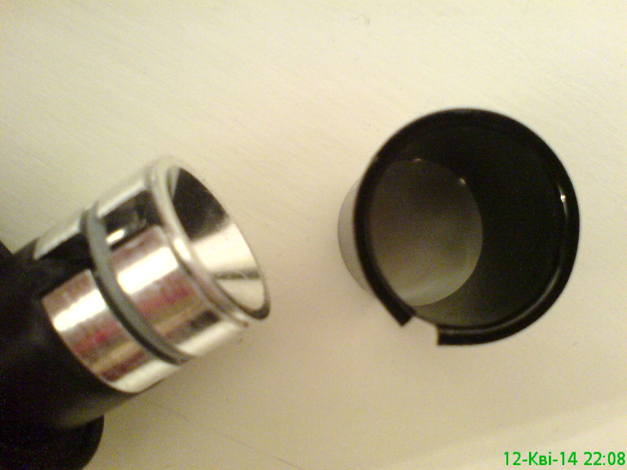

Подскажите ктонить, как такие тормозные ручки крепятся на руле http://www.ebay.com/itm/New-Tektro-RX-4 ... 565199cd55
Я понимаю что вставляются в отверстие, но как дальше, их распирает внутри или что?
Думаю по принципу выноса
Мой крокопроэкт
17702
СообщениеДобавлено: 12.04.2014 10:41
Siapa писал(а):
их распирает внутри ...
:yes:
Якщо зовсім не зрозумілий процес можу ввечері сфотографувати !!!

СообщениеДобавлено: 12.04.2014 22:22
Siapa писал(а):
Спасибо!
Было бы замечательно глянуть наглядно!
Думаю принцип зрозумілий ?!
DSC02643.JPG [ 594.65 КБ | Просмотров: 1368 ]
DSC02647.JPG [ 569.62 КБ | Просмотров: 1368 ]
DSC02648.JPG [ 855.12 КБ | Просмотров: 1368 ]
СообщениеДобавлено: 12.04.2014 22:41
Сообщения: 94
Город: Екатеринбург
Зарегистрирован:15.06.2013
Спасибо!
Да принцип понятен, спасибо!
