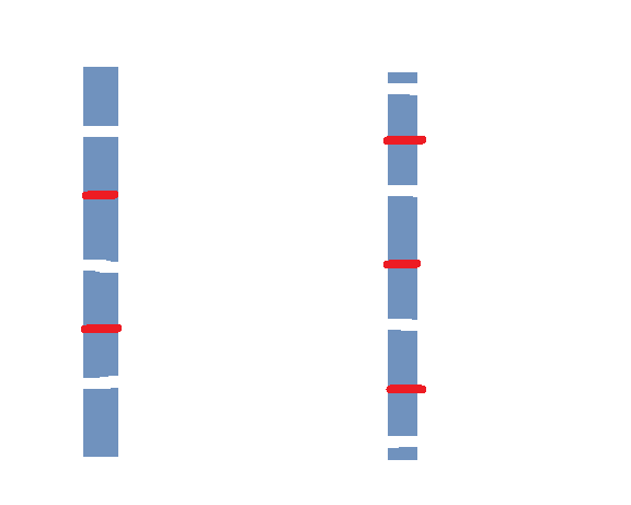

Педали добыл - лучше и не придумаешь для этого проекта со всей его техникой и философией.
Толик показал две пары очень похожих педалей - мне такое попалось Г - через пару км рассыпались буквально, когда жесть разогнулась, но оказывается, есть оригинал, которые норм.
Втулка была с детского вела, имела 16 отверстий под спицы, смещённых как положено. При сверлении дополнительных отверстий под 32 спицы, каждое новое отверстие пришлось как раз напротив существующего в другом фланце - не подумал :fool: .
Комментарий к файлу: Новые отверстия (красные) оказались напротив штатных
Новый точечный рисунок.png [ 4.76 КБ | Просмотров: 1906 ]
Обод и втулки получил, увезу на дачу, буду играться. Уверенности придаёт тот факт, что на тюнингованом на днях Салюте из-за брака разбег отвестий на передней втулке оказался буквально 1 мм вместо пол-шага. Если об этом знать и долго присматриваться, треугольники, образованые спицами несколько неравнобедренны. Обратил внимание только после разговора с Колей по телефону. Вобщем, поиграемся.
