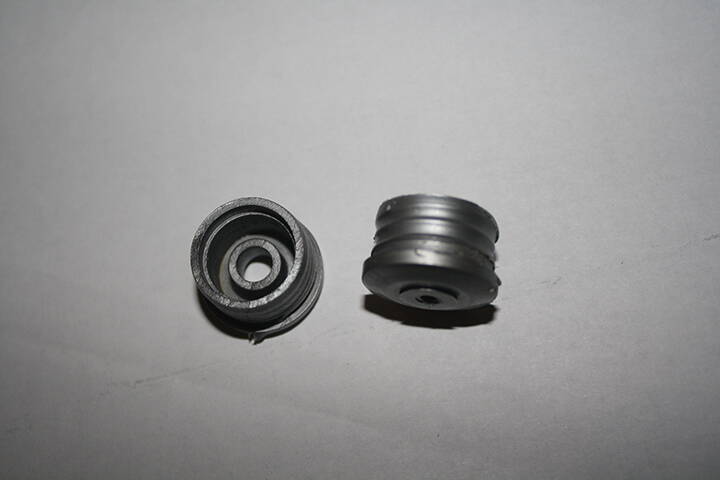

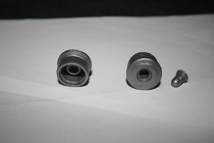

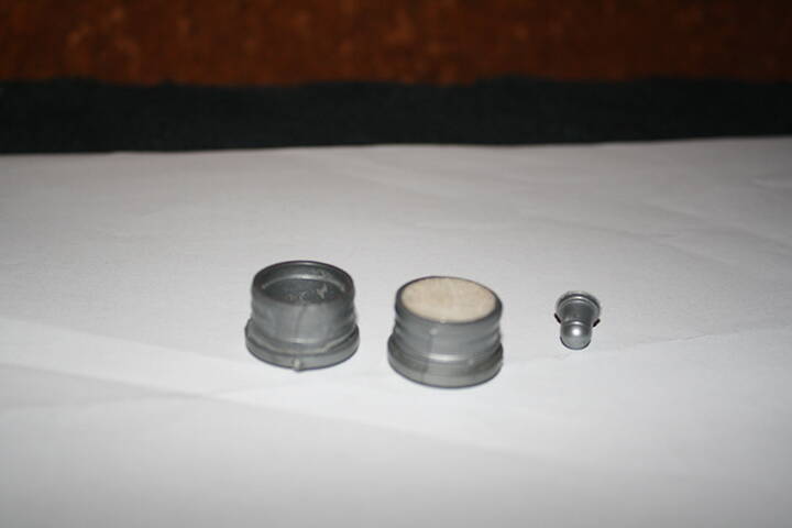

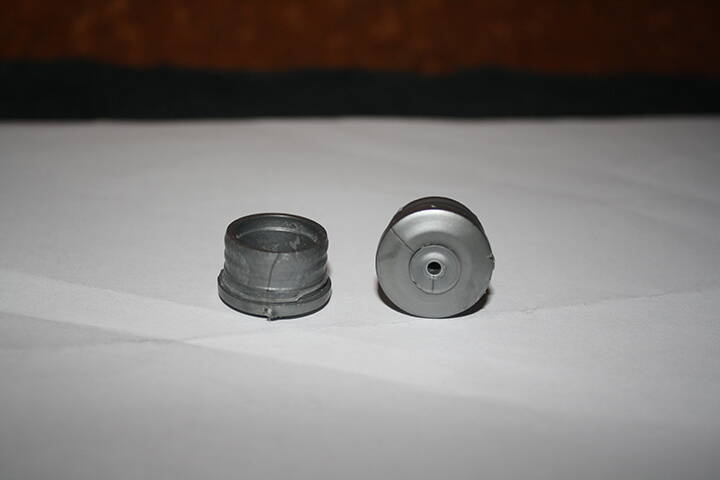

MWL писал(а):
Заглушки для руля авторские от Кисы.
Заглушки авторские от аккумуляторов Bosch и Varta а также от меня.

Не загрузились картинки, попробую уменьшить размер файла.
При наличии, сдохшего аккумулятора, стоимость заглушек и трудозатраты на изготовление вызывают только одобрительные впечатления. В руле смотрятся вполне прилично...

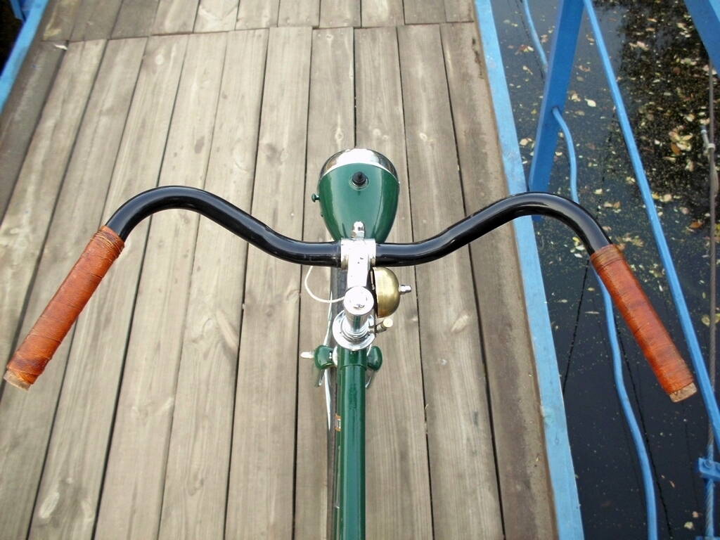

MWL писал(а):
Є ще проста ідея: в товстих корках свердлить дюрку по діаметру руля і надягати як намисто. Але я стільки шампанського не п'ю :-P
По такому принципу є наборні гріпси в Брукса, тільки колечка з шкіри.
Тут все значно простіше - робиш пробойчик в формі двох різнодіаметрових кружочків в одній деталі, внутрішнє кільце це товщина керма (22,2 чи скільки там) зовнішнє плюс 3-4 мм це товщина самої обмотки/гріпси.
Лист шкіри/корка з "Епіцентру" за 5 хв набиваєш собі гору колечок і "шампориш" їх на кермо :D

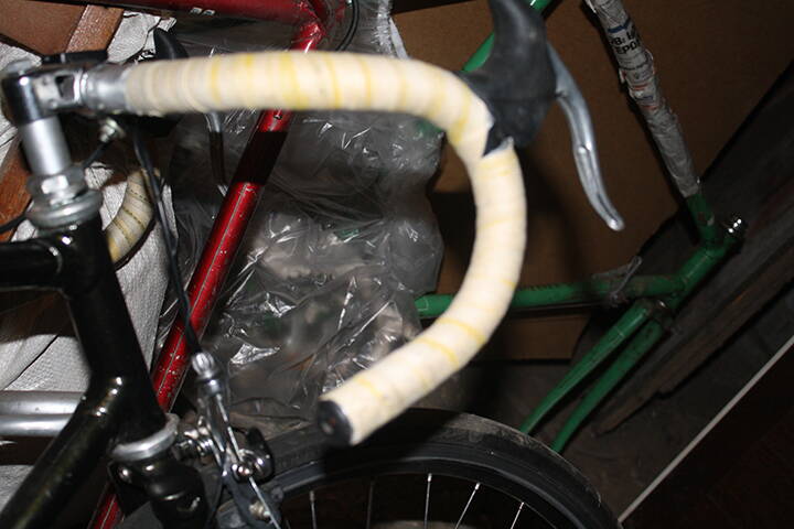

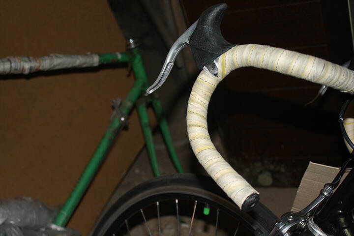

amigostar писал(а):
Кстати снова об обмотках на руль.
Недавно опять возникла необходимость обмотать руль-баран.
Под рукой были 2 киперных белых ленты. Но было мало 88-го клея.
Обшкурил для лучшей адгезии, руль мелкой наждачной шкуркой (под руку попалась №120) и равномерно обмазал силиконовым строительным клеем-герметиком из остатков большого баллона, валявшегося после ремонта комнаты.
Перед этим руль хорошо отмыл в стиральном порошке.
Замотал ленту как обычно снизу-вверх и вуаля.
Результат отличный.
Финансовые затраты 0,0... :roadbike:
Как и обещал, выкладываю фото.
