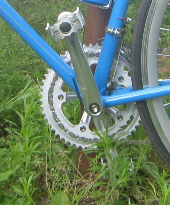

какой установлен передний переключатель? Подводка снизу?
Поздравляю с серьезным достижением в крокодиловодстве ;-)
С уважением, Александр.
:w!
СообщениеДобавлено: 17.06.2014 12:49
Сообщения: 243
Зарегистрирован:05.04.2014
ADKXX!
Переключатели сейчас стоЯт Lema (кажись, Китай). Со временем, возможно, поставлю что-то более стОящее :twisted: Подводка снизу. По фен-шую? :D
Спасибо за поздравление :oops:

Dmitry Voloshin писал(а):
[b]ADKXX![/b Подводка снизу. По фен-шую? :D
Не, подводка точно не фен-шую!
У меня на стартоне тоже так вначале было, авторитеты сказали, что не годится... Переделал :smile:
СообщениеДобавлено: 17.06.2014 18:23
Сообщения: 234
Город: Voronezh
Зарегистрирован:29.07.2012
Подводка не тру!

конечно как стало. Мне дико интересно как это там получилось провести сверху кареточного стакана боуден,и куда его уперли в конце концов. :twisted: а то тут масса критиков, я так понимаю ничего не знающих в оборудовании.
Вот и хочу увидеть фото, как же вы там это установили. Даже готов подождать до понедельника. :roll:

Я в етих ваших перекидках не шарю :D , но случайно знаю, что в ХВЗшной есть куда боуден упереть, вот оно и идёт по фэн-шую. А кетайская изначально рассчитана на то, что к ней подходит голый трос, заведенный снизу из-под каретки. При такой системе снизу боуден вообще не применяется и на рамах под неё нет никаких бонок под боуден - только накладка снизу каретки. Из-за совмещения разных систем некий колхозинг и получается. Совсем красиво перекидку нового азиатского типа можно поставить из ХВЗ только на СШ-Олимпийку.
ADKXX!
Фэншуй мне по барабану. Дело в том, что я собрался на своем Стартоне использовать индексные манетки на руле для управления переключателями.
И как это делать с передним, мне не ясно. Посему я и собираю информацию о реализациях.
Вот как удачно разговор затеялся :-)
Исходно имеем на СШ (это действительно оригинал) :
Будет оно работать в дальнейшем и как, я и выясняю сейчас.
Вариант прокладки троса от нарамной манетки к новоустановленному переключателю я промоделировал на Спутнике.
Не фэншуйно, но работает и работает давно и надежно. Но на СШ хочу сделать красивее, желательно в оригинале. Но и выясняю на что можно дерейлер поменять.
Точно так и есть.
Вот так и примандюлил на Спутник, у которого нет ни оригинального переключателя, ни даже бонки оригинальной под упор рубашки. Поэтому пришлось обводить рубашку под кареткой.
Потом уже лишнее отрезал и болтающееся прихомутал.
Этот переключатель работает заметно лучше родного ХВЗшного на стартоне, при чем с тем же набором передних звезд, переехавшим на В-37 с В-553.
Вот !! ВООООООТТ!! Вот именно поэтому, Костя,Степан,и Коля-профессиналы. Они такой глупости не напишут. Именно так и есть. упор боудена там отсутсвует, равно как и направляющая. Поэтому так!
И насчет олимпийки Костя прав,потому что там впаяна направляющая. :yes:
