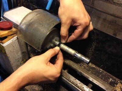

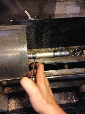

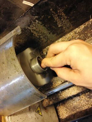

Была у меня проблема с кареткой и шатунами: хрустели, скрипели, в общем издавали всякие неестественные звуки :O: . Решил проточить\полирнуть вал и чашки + посадил шатуны на горячую, да клинья новьохонькие качественные поставил. Если честно до последнего был уверен, что система на клиньях не может тихо работать. Короче все шуршит как по маслу :sun:

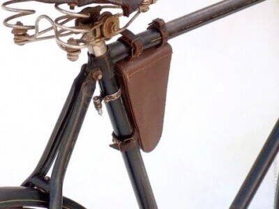

ЗЫ А еще очень ищу кобуру вот такого старого образца. Может у кого валяется ненужная, состояние и цвет не важны, убитую восстановлю. С удовольствием приючу :oops:

СообщениеДобавлено: 22.07.2014 12:53
ant1k
главное не переборщить, если сильно и долго, то можно снять верхний цементированный слой и поверхностная прочность будет нарушена. Еще удобно подобные вещи делать с помощью алмазного надфиля линзообразного сечения, он легко и аккуратно формирует дорожку качения.

HENK75
спасибо, знаю, только алмазного надфиля такого нет, есть только прямоугольный :yes:

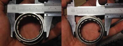

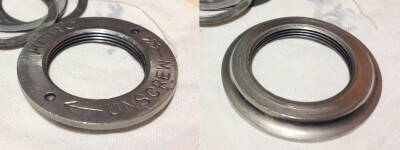

Обещал написать о том как буду разбирать кассету HERO. Вчера наконец сделал это. Пятерик очень и очень качественный, в таком ценовом диапазоне мне кажется у него нет конкурентов.
И так, чтоб снять HERO с втулки пришлось с помощью молотка и спицы откручивать !по часовой стрелке! верхнюю крышку, эта же крышка имеет дорожку по которой бегает первая группа подшипников.

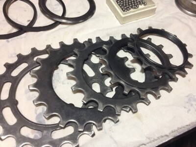

После того как крышка откручена к нам в руки высыпает туева хуча шариков (которые важно не потерять) и мы имеем возможность снять пачку звезд. Часть корпуса пятерика которая осталась на втулке с легкостью скручивается газовым ключом.

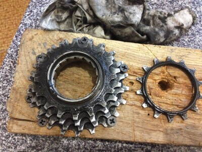

Теперь у нас в руках есть пачка звезд которые надо скрутить с другой части корпуса пятерика. Для этого я закрепил звезды на куске дерева с помощью саморезов и хлыстом, без особого труда, открутил контрирующую звезду.
Фото-23.07.jpg [ 346.2 КБ | Просмотров: 5969 ]
Вторая звезда тоже с резьбой, остальные без. После второй звезды начинаются проставки.

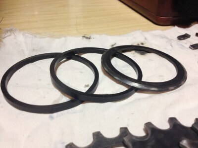

И про диаметр
Untitled-3.jpg [ 272.78 КБ | Просмотров: 5969 ]

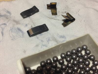

Собачки и пружинки
Фото-23.07.14,-22-03-28.jpg [ 206.98 КБ | Просмотров: 5969 ]

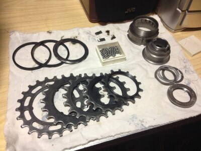

В общем никаких особых сложностей при демонтаже не возникало, удобнее всего это начинать делать на собранном колесе.
Фото-23.07.14,-22-02-32.jpg [ 439.1 КБ | Просмотров: 5969 ]
