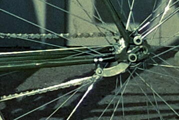

Пафнутий писал(а):
Бегущая Черепаха
А мне кажется, просто цепь провисает, можно колесо и дальше в дропе поставить.
Сравни, как у меня провисает download/file.php?id=469740&mode=view/%D0%B2%D0%B5%D0%BB%20%D1%81%D0%BF%D1%80%D0%B0%D0%B2%D0%B0.jpg и как здесь. А у меня не натянута.
Ну в тебе все ОК, достатньо натягнути, а в ДядяЧе явно не вистачає.

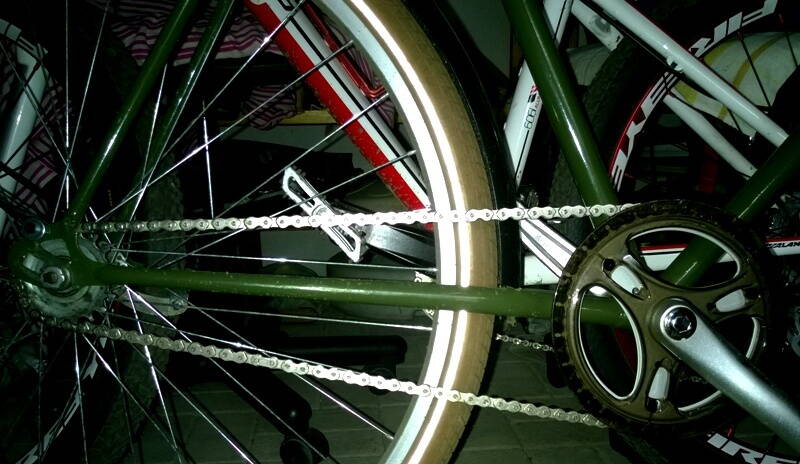

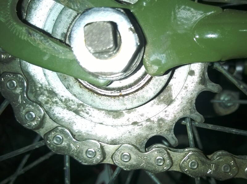

Так. Сходив в сарайчик, підтягнув ланцюжок. Ну короткуватий трошки, зате гляньте який козирний! :cool: Але ж зовсім новий.Буде тягнуться. Мабуть хай так їздить, чи це чимось загрожує?
WP_20160310_19_43_29_Pro.jpg [ 210.62 КБ | Просмотров: 2295 ]
WP_20160310_19_44_45_Pro.jpg [ 195.94 КБ | Просмотров: 2295 ]

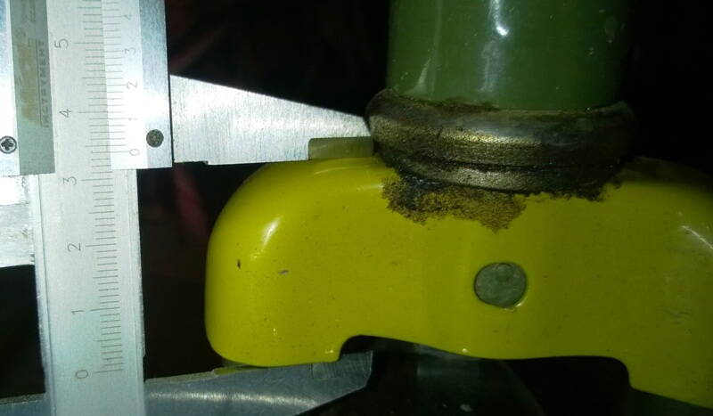

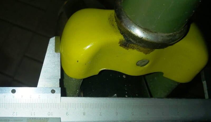

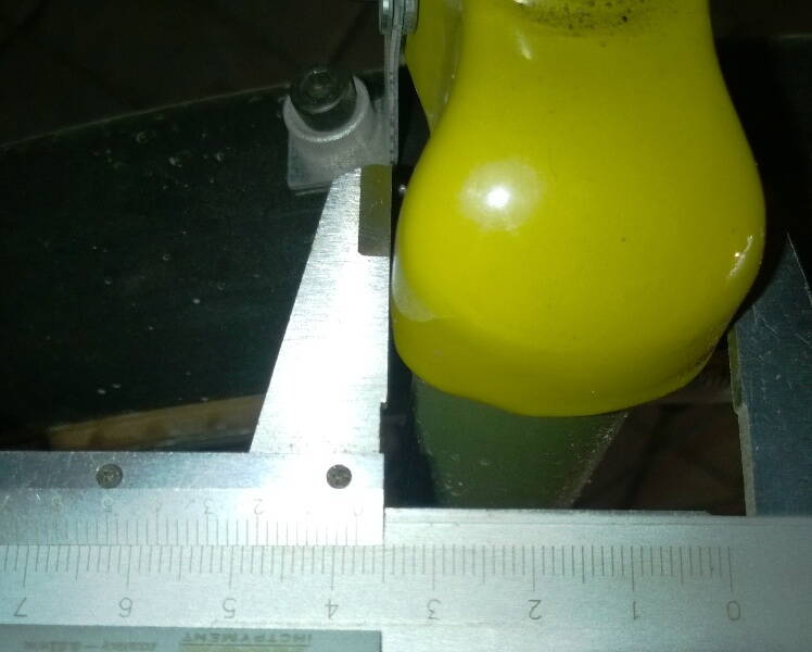

А. Да. І сфоткав поближче коронку. З розмірами. Тільки отой отвір спереду не потрібний.
WP_20160310_004.jpg [ 117.69 КБ | Просмотров: 2294 ]
WP_20160310_005.jpg [ 145.56 КБ | Просмотров: 2294 ]

Дядя Че
Я посмотрю, был вроде у меня такой деталь без отверстий.
По цепи - выпасть не выпадет конечно, но выглядит неправильно. Если бы стояло заднее крыло, то колесо бы по нему тёрло в районе каретки. По грязи проехать - мигом тот просвет забьётся, даже без крыла.
Можно поступить проще - не добавлять звенья на цепь, а поставить другую заднюю звезду, на один зуб меньше. Будет красиво, тем более, что эта звезда таки уставшая уже.
Если правильно разглядел, тут стоит 20Т, а звезда на 19 является как бы более правильной и ни разу не дефицит.
:yes:
Дядя Че писал(а):
От зборіщє рахвінірованих єстетів-перхвекціоністів! Треба оце серед ночі пертися до сараю ланцюжок натягувать! Ізвіргі хвашисти! :eek:
:D Та ми тут зі зла Вас по сараям ганяємо :-P
Козирного в тому КМС мало, виглядає він як ланцюг з бензопили + ось за , що точно можете не хвилюватися, що він потягнеться, а тягнеться та модель КМС на УРА :yes:

Дядя Че
Посмотрел я размеры на своей хромированной фигнюшке, которая корона вилки.
Это оно. :yes:
Отверстие только с одной стороны, оно для крепления крыла. А спереди будет сплошная поверхность.

Пафнутий писал(а):
Дядя Че

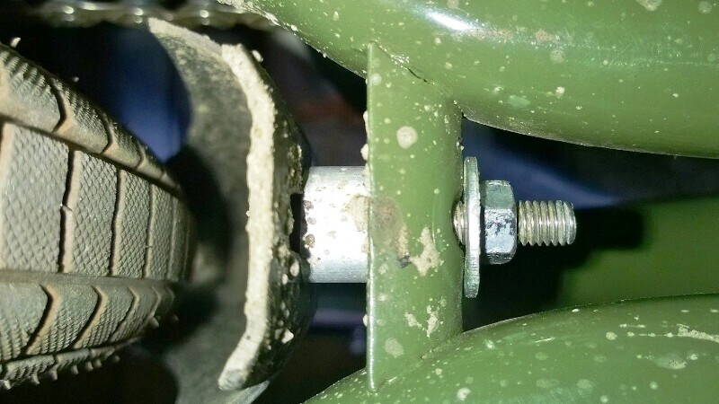

Звезда тут старого образца (до 62 года) Так что если менять, то с внутренностями втулки. Тут в теме было где то в начале. Пока так и оставил. А зазор и сейчас норм. Даже проставочку пришлось делать, чтоб совместить радиус щитка с радиусом колеса. На фото видно. Сейчас в том месте зазор между покрышкой и щитком порядка 2 сантиметра.
WP_20160313_003_(2).jpg [ 128.83 КБ | Просмотров: 2182 ]
