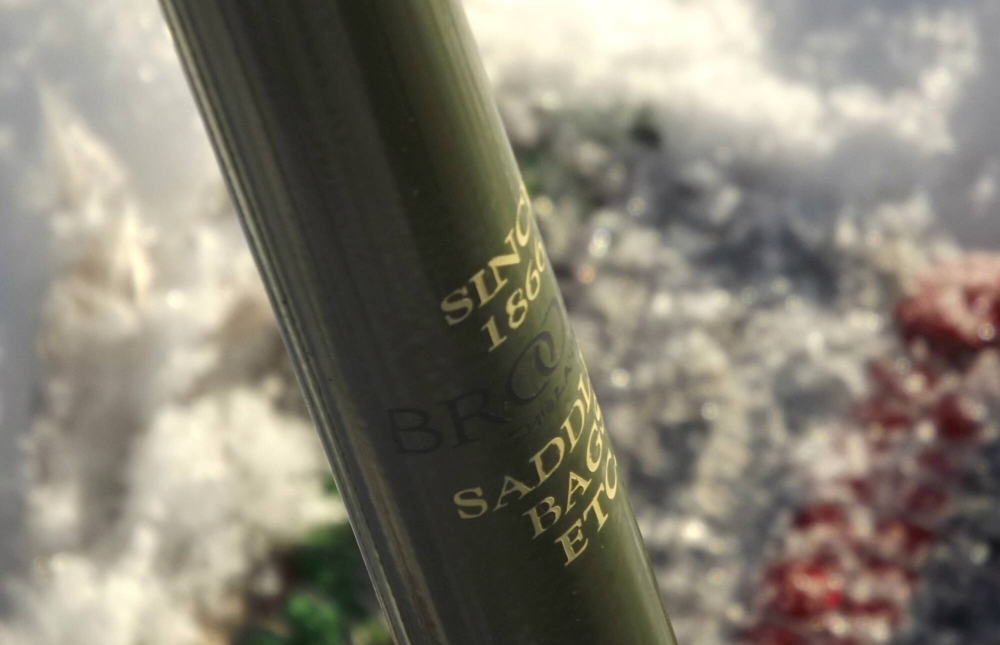

Перехвалили... :D і я вирішив переробити, надписи на підсидільній трубі рами.
_____________________
Ну ось кращє ... тепер можна спати :facepalm: 2:58.

Та там для вас нічого не змінилось, просто перемалював заново надпис(текст) на підсидільній трубі рами. З першого разу не дуже акуратним вийшов.

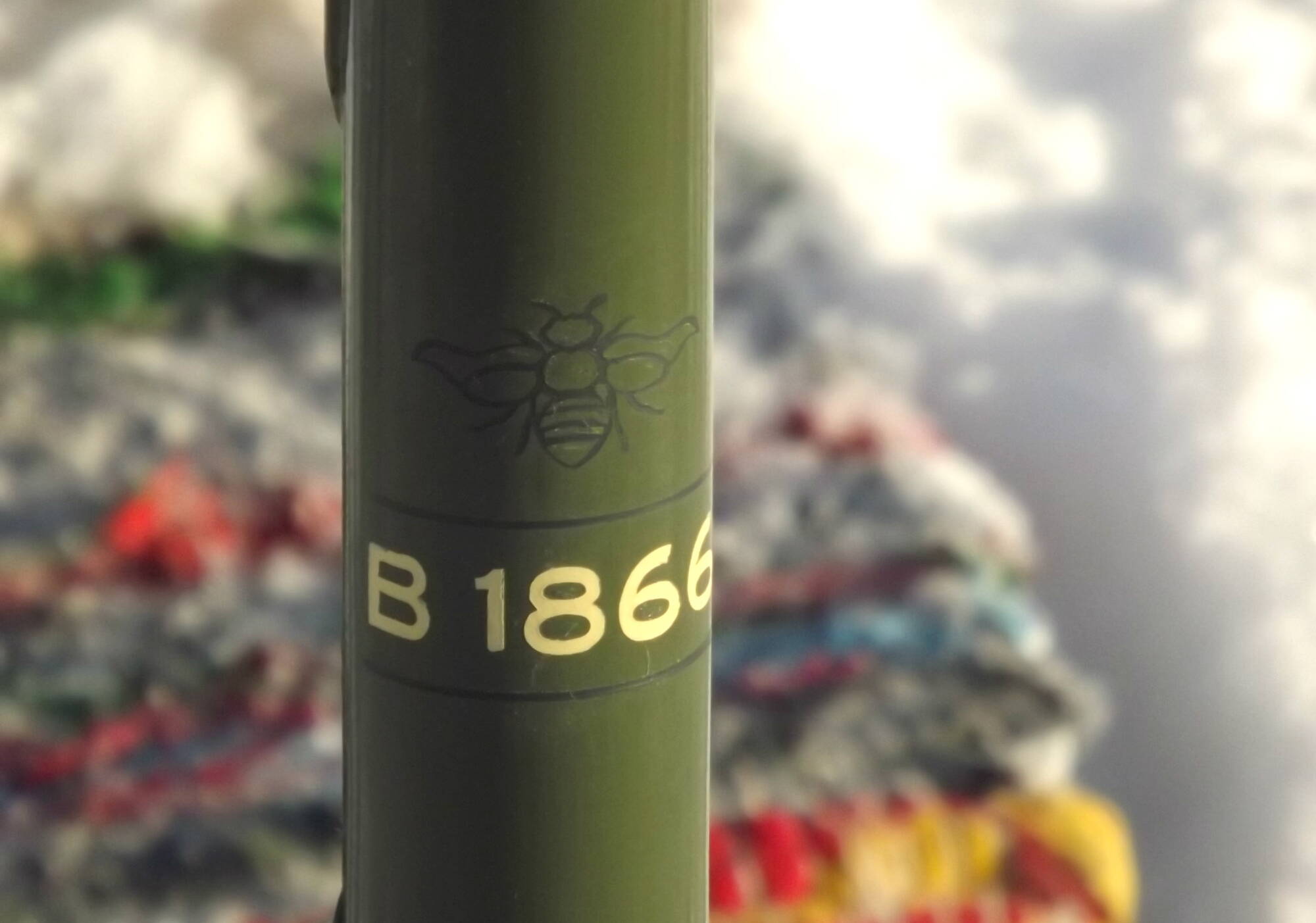

Карочє від шильда я настояв, щоб ми відмовились :yes: . Але святе місце порожнім не буває, ну не може бути порожнім рульовий стакан рами - тому там і "муха", через те вона там в такому виконанні (чорна) з тих самих причин там і не Brooks, а В1866. І через те все разом взяте :D воно там і мальоване, а не металеве Ну ти зрозумів, хід думки ... ?!

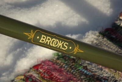

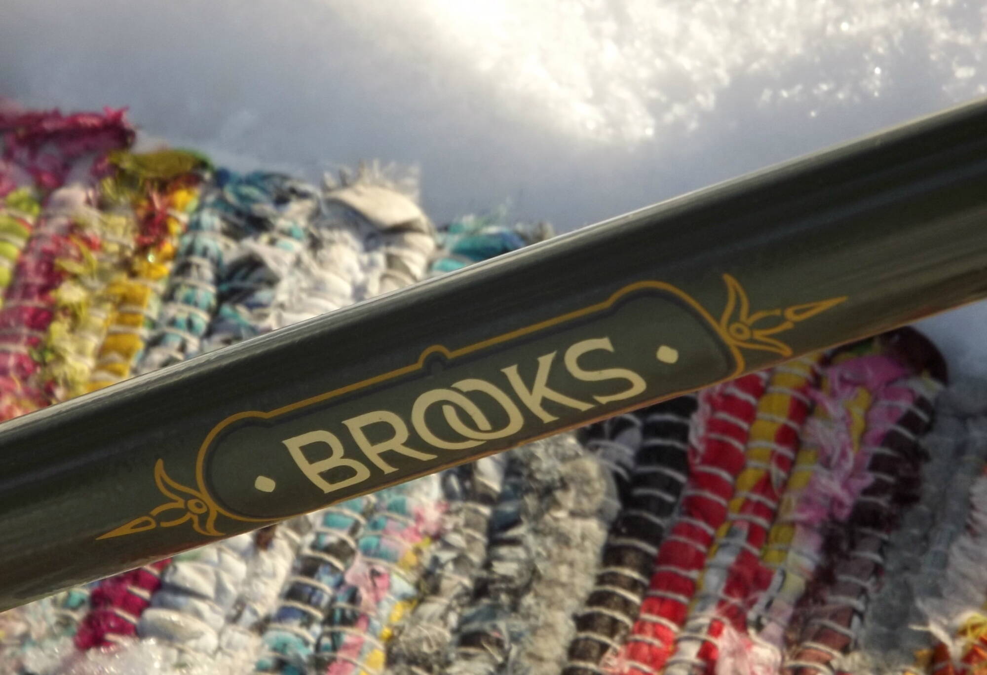

Готуй пенсне :smile: ч.з. тебе мерзнув на морозі, колір +/- як в житті.
Тепер залишилось віддати під лак, на фото малюнки нанесені на за матованій поверхні (шліфпапір 2000). Лак додасть благородства ("прозорості" і контрастності в одночас) в тому я переконаний :yes: .

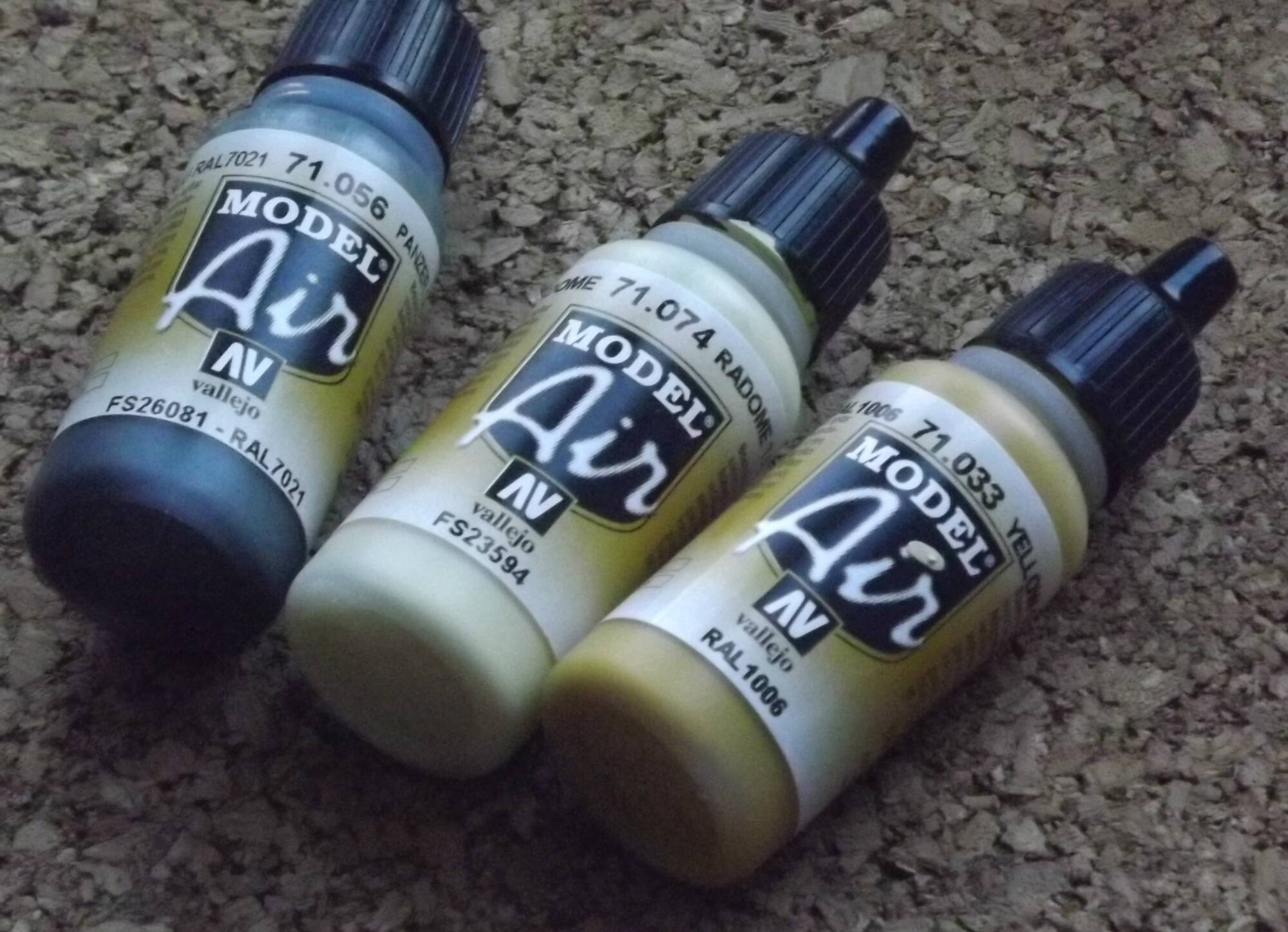

Логотипи наносив акриловими фарбами для моделювання Іспанської фірми Vallejo, з лінійки розрахованої під роботу з аерографом.
