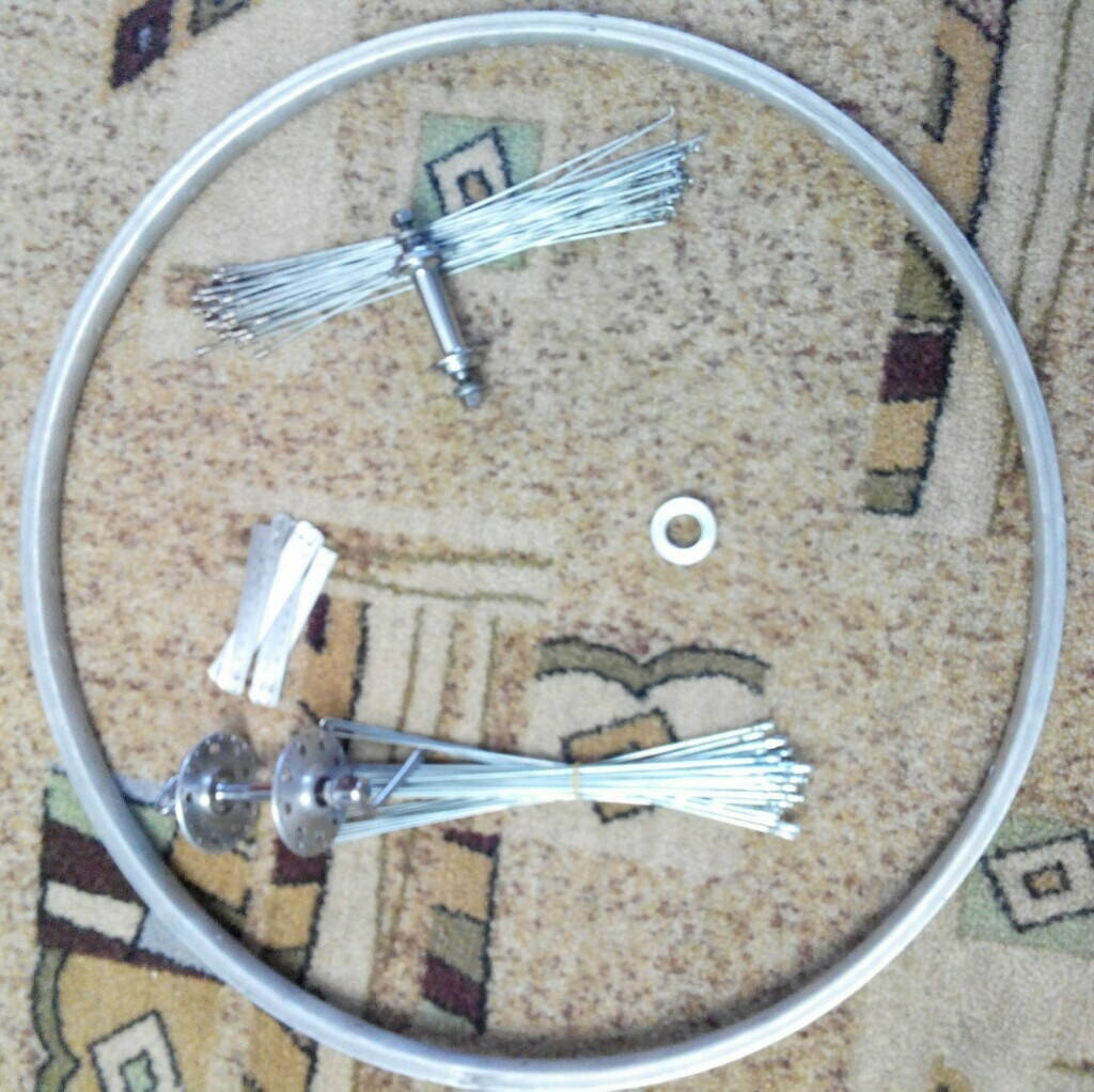

я полностью подготовился к сборке колеса завтра. Железо готово, методические указания тоже.
Это будет мой первый набор колеса

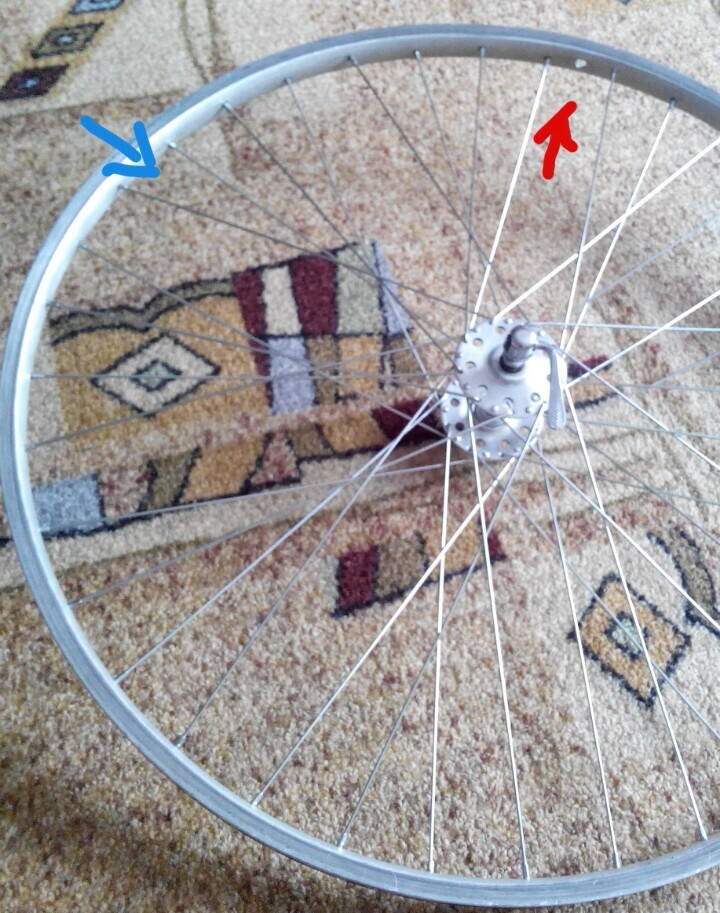

набрал колесо по инструкции Шелдона (первый раз в жизни). начинал от отверстия под нипель. закончил. в итоге шов на ободе получился вроде как не правильно (не между перекрещенных спиц). разобрал. начал по новой. тот же результат. снова разобрал и начал собирать от шва. получилось так:
синей итверткой обозначено место шва. ось эксцентрика втулки продета в отверстие нипеля. на втулке надпись "ХВЗ" напротив отверстия под нипель.
вот теперь не знаю, поавильно или нет. прошу помощи зала))).

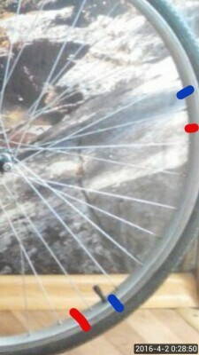

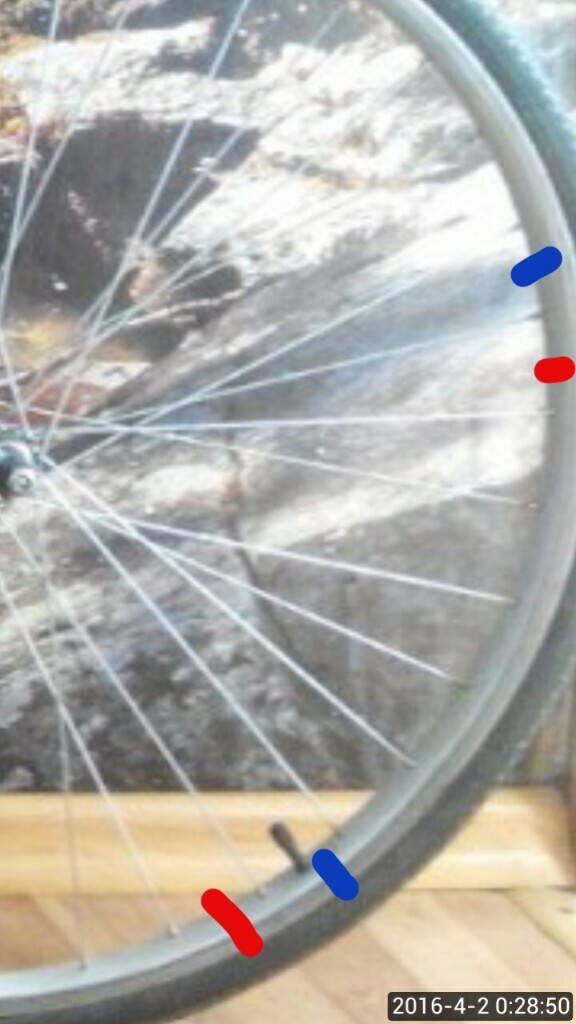

завтра буду занова перебирать колесо.вот взял свое фото переднего колеса до разборки.
Синим отмечено прошлое расположение нипнля и шва. Красным то, как у меня получилось после сборки.
Напортачил я что то. Завтра утром помозгую, куда воткнуть первую ключнвую спицу.

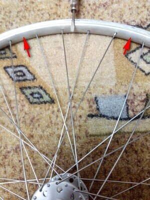

Так. Это Вы споткнулись об одну туристовскую фигню: расположение шва, где попало.
Я собираю колёса на туристовских ободах, обращая внимание лишь на дырку для ниппеля. Она должна располагаться в таком месте, от которого соседние спицы расходятся в разые стороны. Проверка - над ниппелем не должно быть ни одного креста внешнего, периферийного ряда.
IMG_20160401_234956.jpg [ 48.53 КБ | Просмотров: 2157 ]
А где окажется шов - мне пофиг.
Мотивирую:
На "приличных" ободах часто шов не заварен, а обод соединён на вставке. Это место должно быть стянуто спицами. Поэтому на таких ободах шов располагают строго напротив ниппеля. При правильном наборе тогда над швом оказываются сразу два креста - из левых и из правых спиц. Это дополнительно стягивает шов (оснвную стяжку дают спицы, отстоящие на 90 градусов в обе стороны).
Если же шов заварен, обод условно можно считать монолитным, не имеющим шва вообще, и не обращать на него внимания. Так происходит со стальными ободами, и так сделаны советские алюминиевые обода - при замене материала технологию толком не поменяли. Сначала свариваем кольцо, потом подаём его на сверление всех дырок сразу (у меня в бумажной книге фотка такого станка есть). Рабочий, устанавливающий обод в станок, не парится, и в общем-то, прав.
Буржуи на всякий случай часто даже в сварных ободах располагают шов напротив отверстия под ниппель.
Понятно, надёжность здесь зависит от качества шва - материала обода и технологии. Видал я туристовские обода с треснувшим швом. Но все они постперестроечные. Что-то там упростили или сэкономили - то ли сплав поменяли, то ли в сварке что-то. На более древних ободах что-то я такого не припомню, с ними случается всё, что угодно, но шов целый. Кстати то же самое могу сказать о других советских алю ободах - ММВЗ и Салюте. Их я треснутых не видел. Вовремя перешли на сталь под развал Союза, а ХВЗ не сдавался - паршиво, но варил люминь. Сориентироваться на "плохие" обода примерно можно по втулкам. Если они на туристовском колесе такие download/file.php?id=270460 - обод под подозрением.
Пожалуй, при необходимости собрать колесо на туристовском ободе выпуска года этак 90-го, я бы наплевал на расположение ниппеля - при этом несколько неудобно может подключаться шланг насоса. Но расположил бы шов так, чтобы над ним оказались два креста, как говорилось выше. Думаю, тогда шов сто лет не разойдётся.

Kisa, спосибо за разъяснения. вы подтвердили мое предположение. Первые два раза при сборке колеса по Шелдону (ниппель располагался правильно, а шов нет) у меня закралось подозрение, что среднестатистический работник ХВЗ, работавший на участке сверловки ободов, никогда не слышал о Шелдоне, и ему было глубоко наплевать, на взаимное расположение шва и ниппеля.

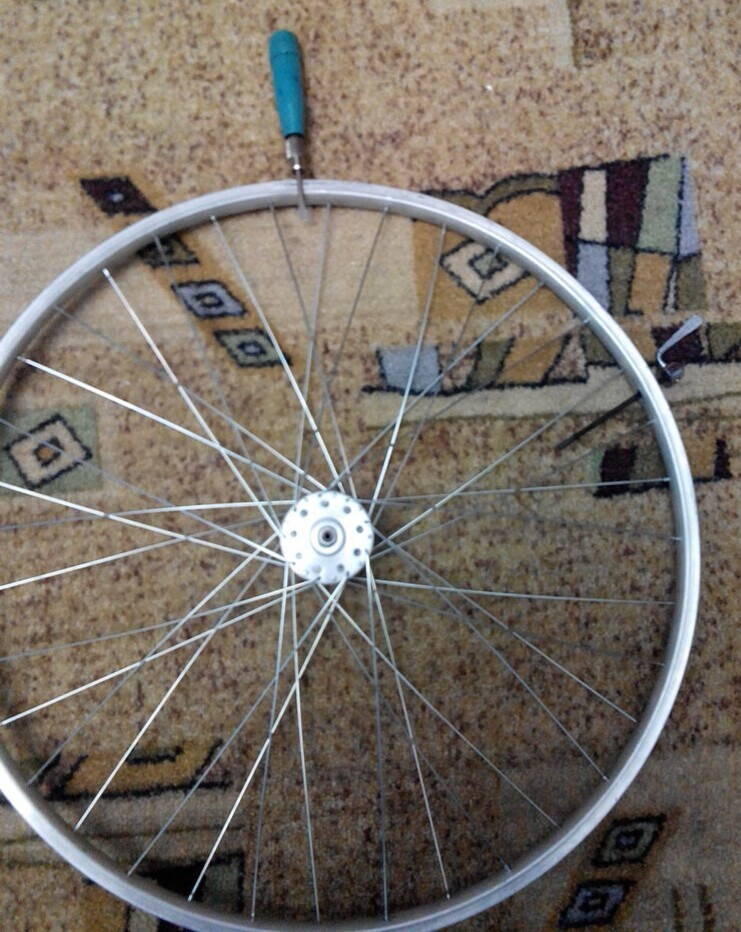

Проснувшись сегодня, и даже не выпив чашку чая, принялся за колесико. Вот результат (синяя стрелка - шов):
Мой рисунок abe63d2b-028c-4f3d-8763-584668d01a78~01.jpg [ 207.24 КБ | Просмотров: 2141 ]

:yes: Вот так я их и собираю. В Вашем случае, один крест над швом даже оказался.
Ну что со сборкой поздравляю. Наберитесь терпения для настройки - работа медитативная. Я первые колёса дня по два настраивал :D Ну, тратя по 5 минут каждый час - пока бесить не начинало :D

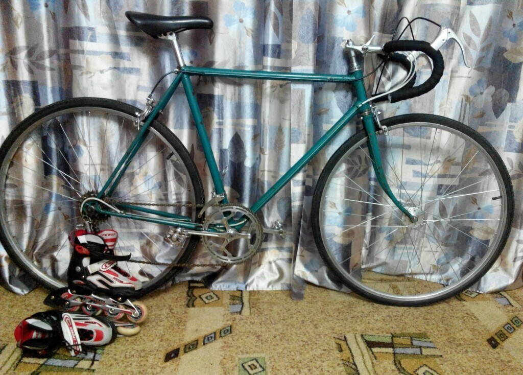

Сегодня был открфт сезон. К сожалению открытие было откатано не на двух колесах, а на восьми. Сын обкатал ролики.
Сам еще не выезжал. Грязно, мокро.
Сегодня вел выглядит так:
20160403_205040.jpg [ 250.24 КБ | Просмотров: 2078 ]
В ближайших планах:
1) на тормозные тросики одеть белую термоусадку, обрезать тросики и одеть наконечники.
2) открыть сезон и выставить седло
3) собирать деньги на колеса
Ну и конечно перманентное пребывание в поиске: педалей, рычажка торцевой манетки (1 шт), корпуса задней тормозной колодки с упором в перо (1 шт), корпуса передней тормозной колодки с зацепом за вилку (2 шт), седло, пятерик 13*21, втулка задняя с высоким фланцем.

Похорошел однозначно, даже на фоне вида со сковородкой. Своих колёс просит - аж пищит :D

Вкстате... А вилку раздвигать пришлось? Турситовская втулка под 90 мм между дропами, а шоссейные - 100...
СообщениеДобавлено: 03.04.2016 21:22
Сообщения: 173
Город: Череповец, РФ
Зарегистрирован:27.06.2012
Нет, не пришлось. Купил я его на дорожном переднем колесе, там втулка была 100мм.
Колесо от туриста с втулкой 90мм ставил только для примерки и фото, так что перья не деформировались. Эта втулка встала как родная.
Мой крокодил внедорожник
Чемпион "Вологодский Ящер"
СообщениеДобавлено: 03.04.2016 21:28
А, всё грамотно :yes: Ну да, родная и есть 100 мм, как и эта. Хорошо, что те, кто ставил левое переднее колесо, втулку подобрали. Или не подбирали - они базарные дорожные вроде тоже 100.
