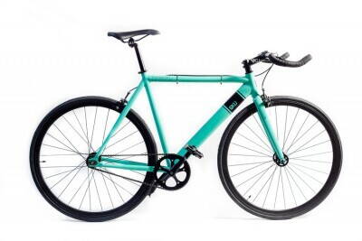

Сьогодні лапав руками отаку велосипеду. Коштує 380 доларів. Деталі еком рівня, А от дизайн непоганий)

Дизайн, як бачу, це копiя Bianchi? (кольор целесте)
Тому хто готовий віддати за оцю велосипеду 10000 грн. Залишиться тільки наклейки переклеїти. :-P
