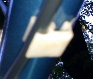

LordOfSun писал(а):
efreet
Так что то у вас за держатели рубашек такие?
Комментарий к файлу: держатель рубашки
IMAG0042_cr.jpeg [ 15.13 КБ | Просмотров: 1677 ]
