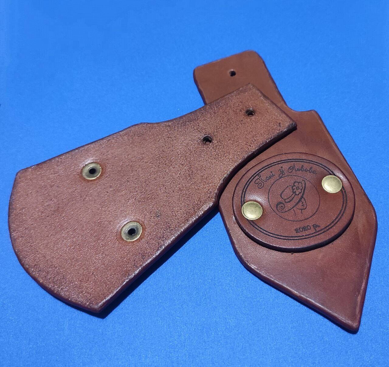

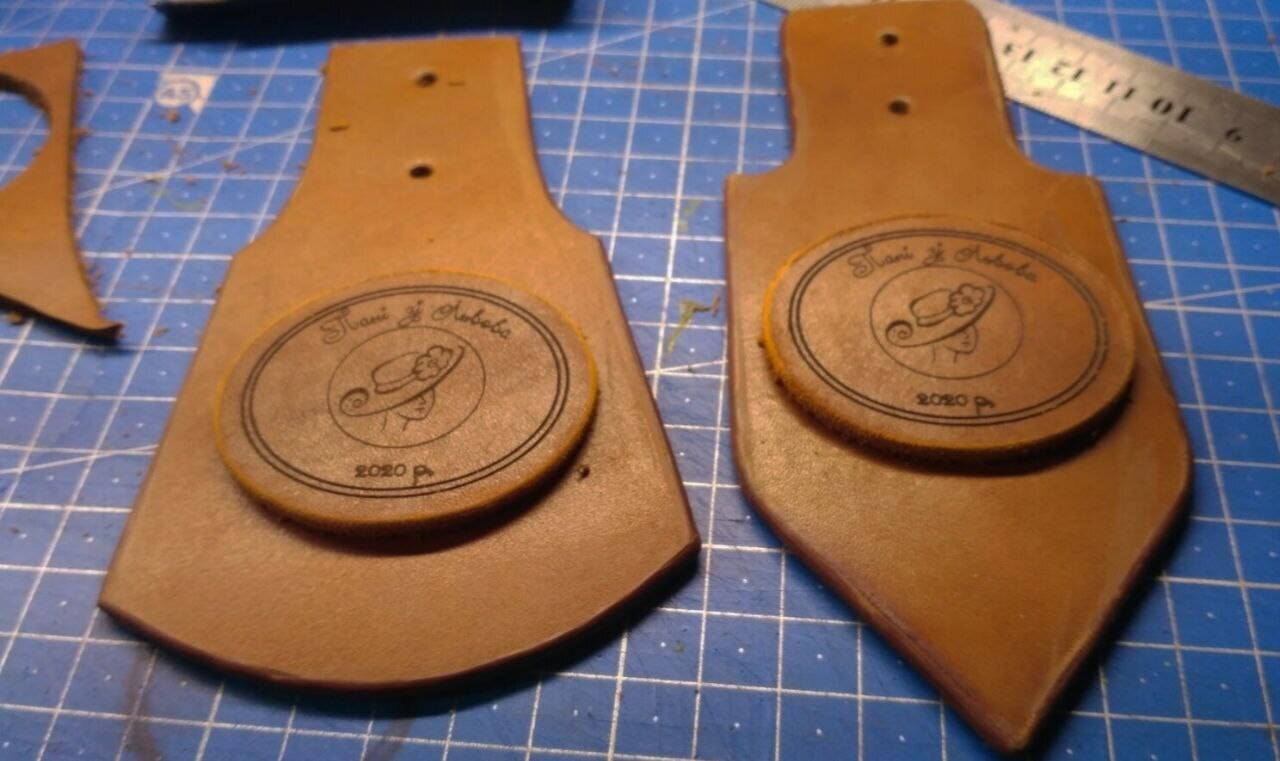

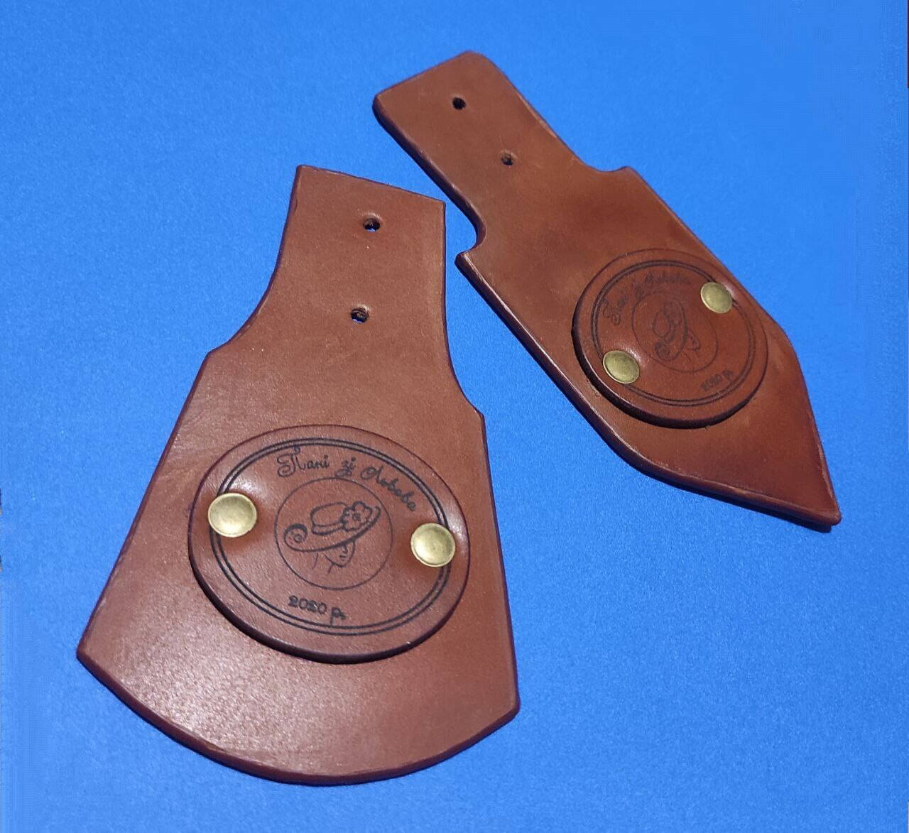

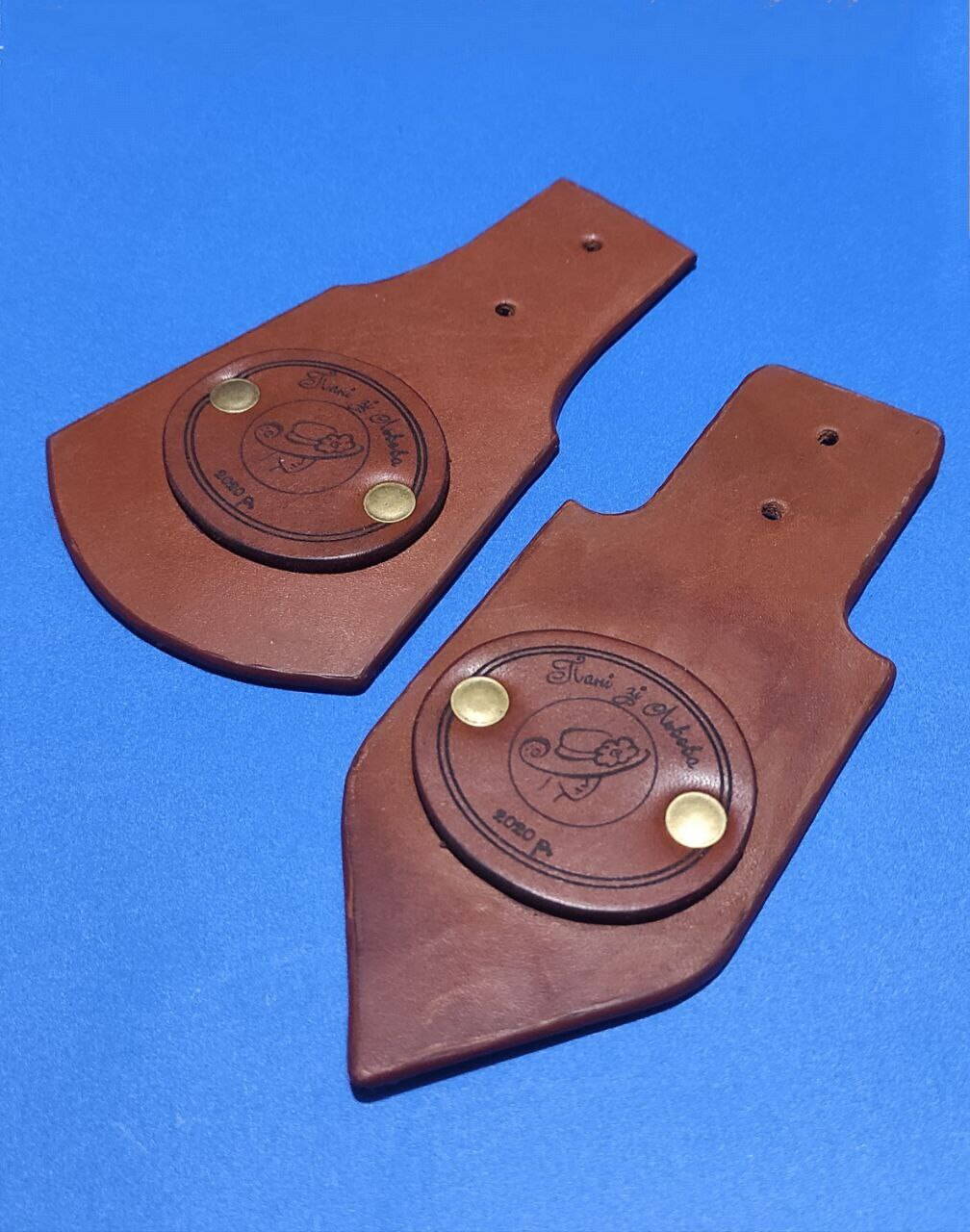

Вдохновляемся этим:
брызговик.jpg [ 32.97 КБ | Просмотров: 2164 ]
брызговик 2.jpg [ 11.22 КБ | Просмотров: 2164 ]

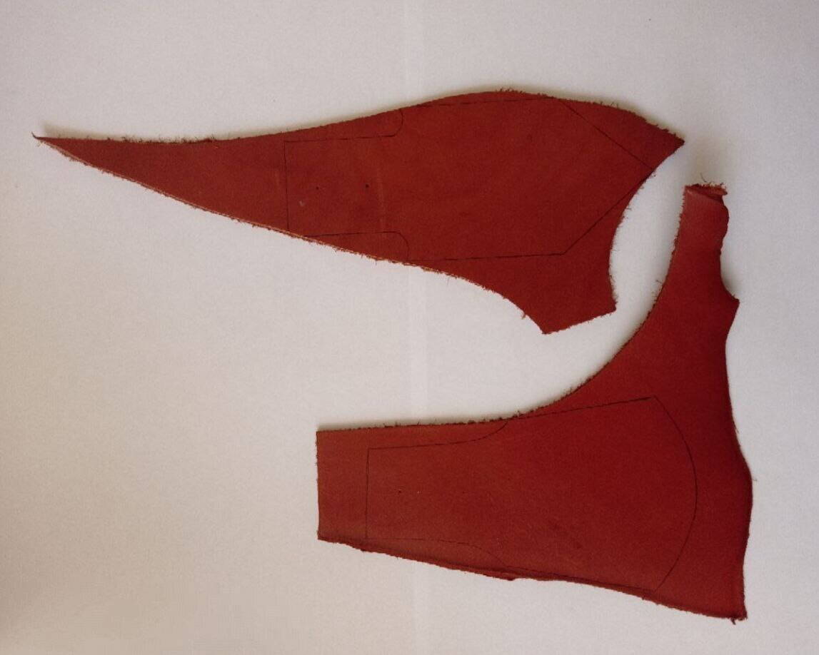

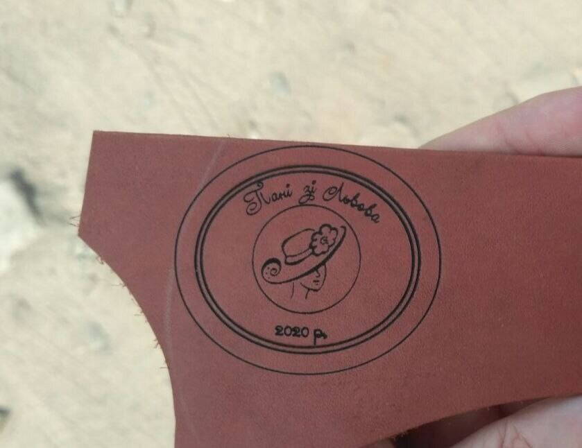

Реализуем идею так:
1.jpg [ 81.52 КБ | Просмотров: 2164 ]
2.jpg [ 52.65 КБ | Просмотров: 2164 ]
3.jpg [ 125.21 КБ | Просмотров: 2164 ]
4.jpg [ 215 КБ | Просмотров: 2164 ]
5.jpg [ 192.87 КБ | Просмотров: 2164 ]
6.jpg [ 290.83 КБ | Просмотров: 2164 ]
"Бруксу" привет :D :D :D

Цікаво, скільки воно протримається за умов дощової погоди (про зиму навіть не питаю)?
NO FAT NO PARTY
 Заголовок сообщения: Re: Работа над ЛВЗ-25
СообщениеДобавлено: 28.09.2020 18:33
Сообщения: 3201
Изображения: 48
Город: степь
Зарегистрирован:03.02.2012
Пропитать их надо. Причём даже не воском, а парафином, залить прям. Воск дышит и набирает влагу, а парафин - нет. И промокать не будут, и помыть-почистить будет проще. Но, правда, совсем жёсткие станут.
No gods, no masters
СообщениеДобавлено: 28.09.2020 19:32
Сообщения: 1213
Зарегистрирован:06.05.2019
это раходник. еще и бесплатный для некоторых.
Накат есть - дорог нет!!!
Последний раз редактировалось Аякс 28.09.2020 20:19, всего редактировалось 1 раз.
СообщениеДобавлено: 28.09.2020 19:54
Сообщения: 9586
Изображения: 96
Зарегистрирован:16.11.2011
Тоді можна з паперу зробити - парафін вирішить все. :wink:
NO FAT NO PARTY

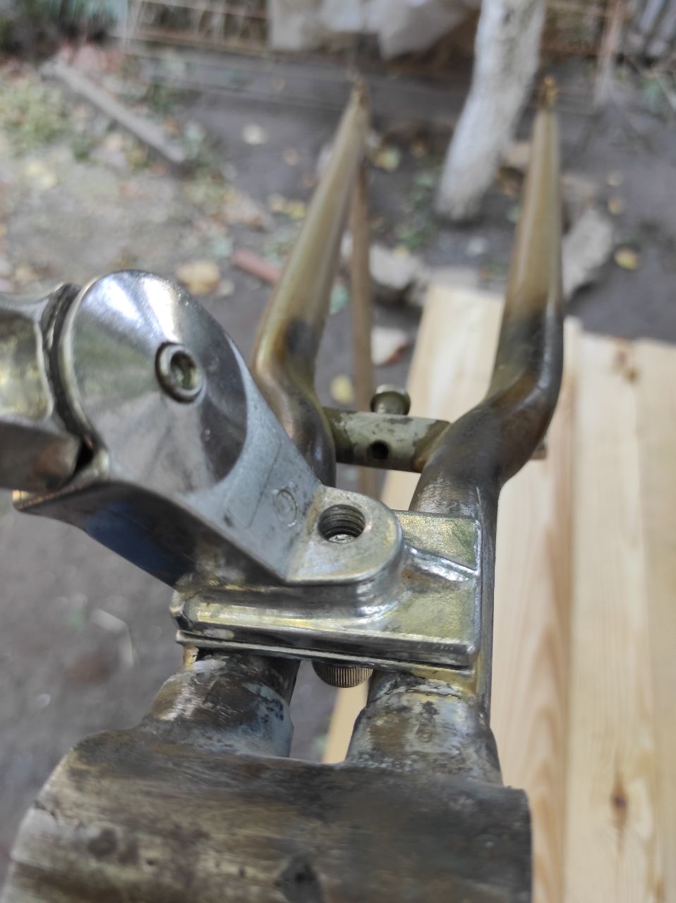

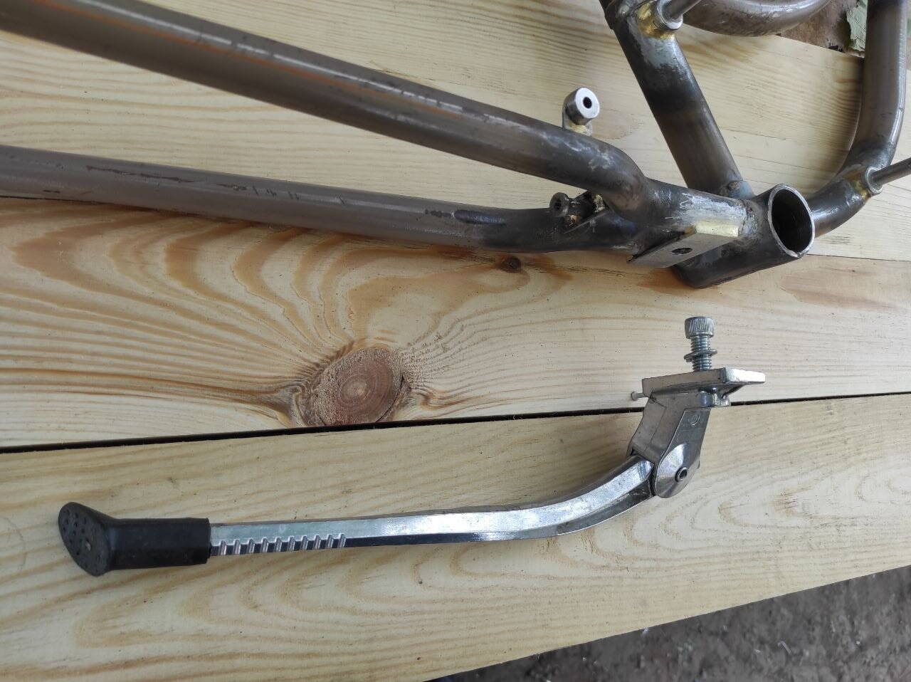

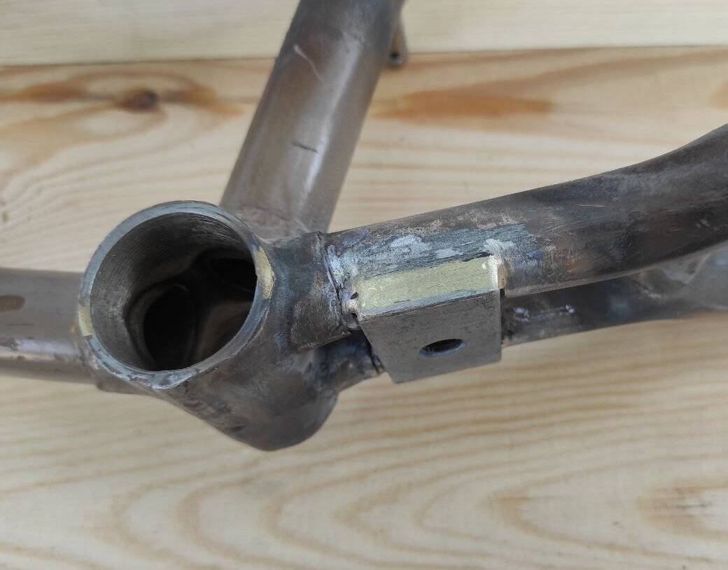

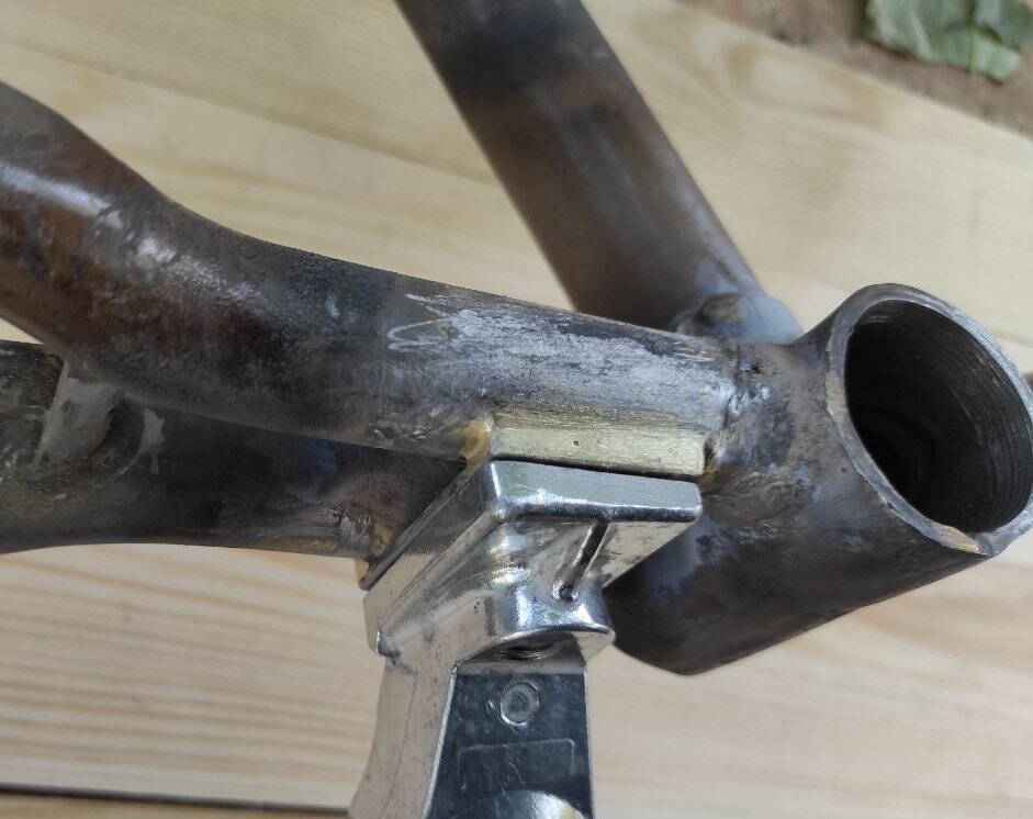

Всех приветствую.

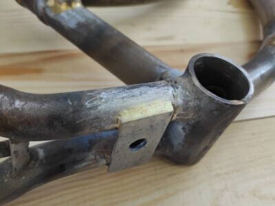

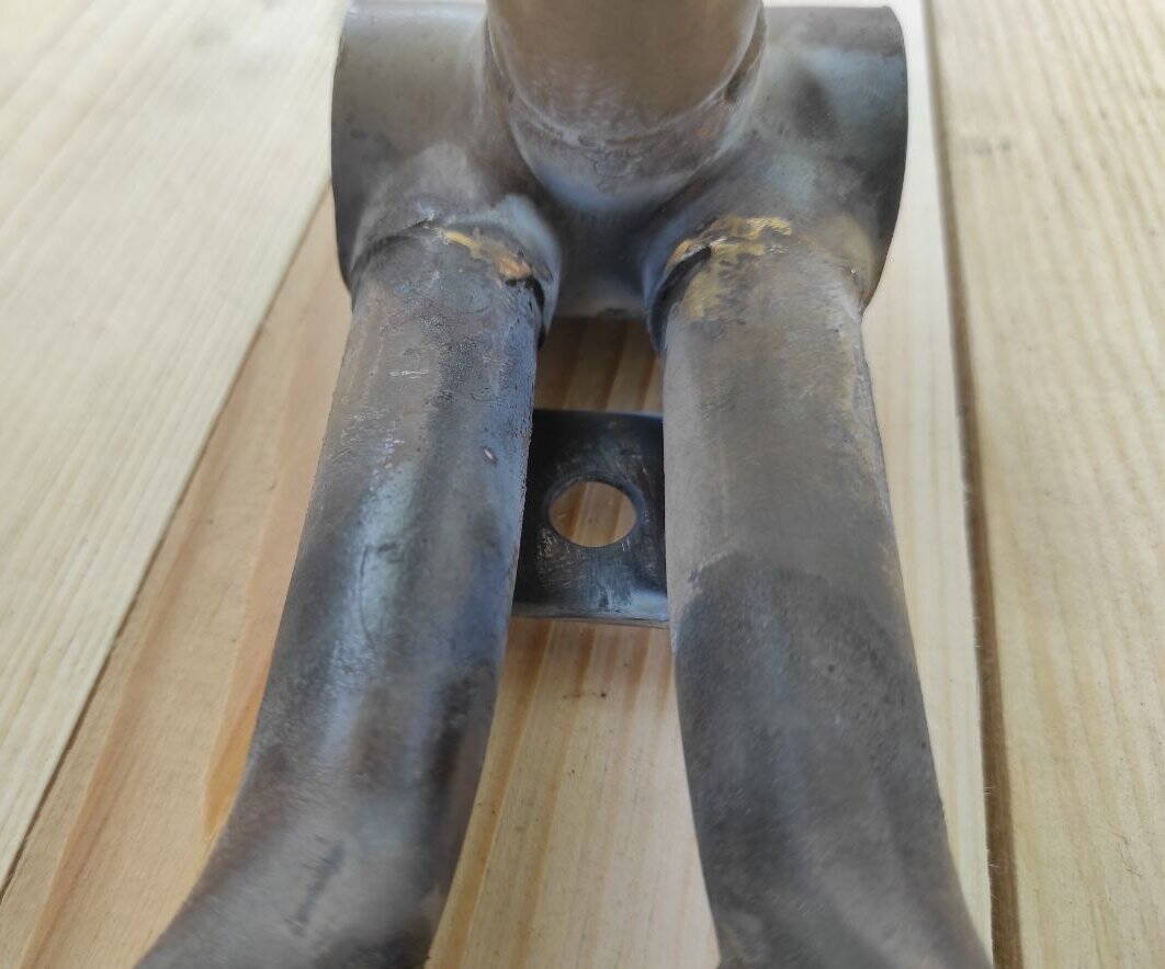

Вот и настал день, когда "Пані" уехала на малую Родину моих предков - славный город Черкассы. А перед покраской, был выполнен последний штрих - пайка пластины, крепежа для подножки:
1.jpg [ 86.05 КБ | Просмотров: 2074 ]
2.jpg [ 82.03 КБ | Просмотров: 2074 ]
3.jpg [ 99.03 КБ | Просмотров: 2074 ]
4.jpg [ 174.21 КБ | Просмотров: 2074 ]
5.jpg [ 109.28 КБ | Просмотров: 2074 ]
6.jpg [ 87.27 КБ | Просмотров: 2074 ]
