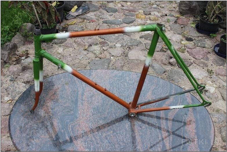

Наткнулся я на объявление - продают раму ХВЗ. Продавец, который вообщем-то знает толк в велосипедах, разбирается как в ХВЗ, так и в приличных рамах, не смог сказать, что за модель велосипеда, но уверял, что не Старт шоссе.
Итак, луги спереди - классичесская стартовская хохлома, но на раме есть крепления для манеток, вроде как заводские отверстия для шурупов флягодержателя (а может аккуратный самопал?), верхние задние перья - не пулькой, а скошены, правда, весьма своеобразно. Нет креплений для брызговиков, колечки для рубашки тормозного троса - сверху верхней трубы. Так что за рама продается? (занедорого).
Фото в сборе:
http://www.ss.lv/msg/lv/transport/bycyc ... bbmxn.html
Может нечто импортное, а может самовар :roll:
Скорее второе. Чего-то она мне не нравится. :sad: Деталировку-бы... Фотки дропов и с другой стороны.

начните с диаметра подсидела.

В рулевом стакане нет отверстий для эмблемы это или:
а) спецзаказ
б) старт шоссе после 90-го года
в) дырки заделаны
Мостик с усилением это или:
а) спецзаказ
б) мостик перепаян
Но чтото мне кажется что ктото очень долго его переделывал.

А я ещё вижу проводку тросов сверху, вряд ли надо заморачиваться и перепаивать бонки снизу вверх.
